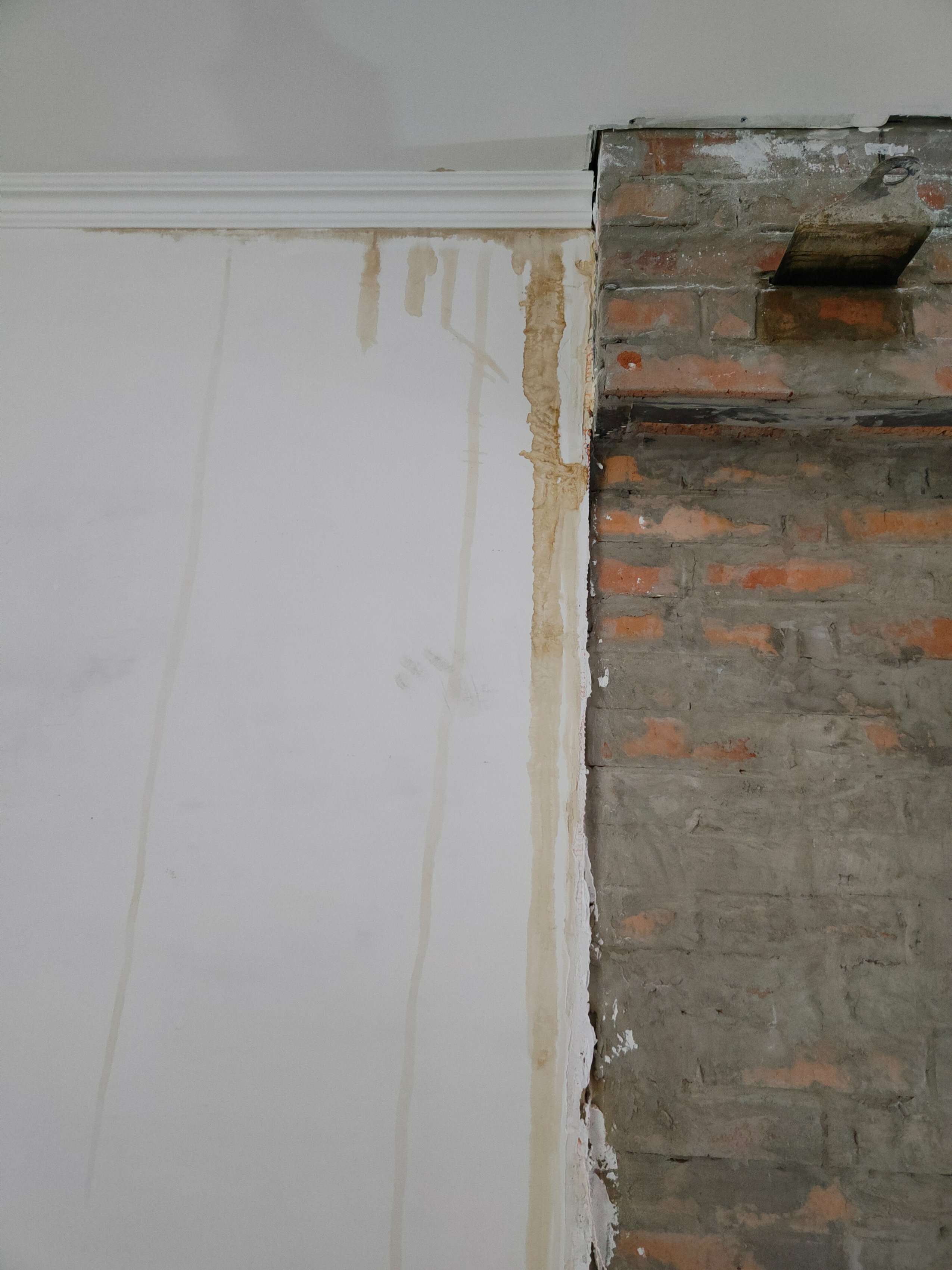

После топки течет по стене и потолку.
Juli Li
Добрый день.
Новая печь с нуля выложена. Дымоход не трогали т.к. сказали, что там всё в порядке. Но, видимо, нет.
После топки течет конденсат (мы так думаем) по стене. Еще не клеяли обои, но потолок покрашен. Придется перекрашивать, поскольку вид каждый раз все хуже и хуже.
Подскажите пожалуйста как это можно исправить? Куда копать, что смотреть и что исправлять? Буду благодарна любым советам. Очень хотим топить, но каждый раз теперь чувствуем осадочек, а не удовольствие от треска дров. Фото потеков прилагаю.
1 годину тому, Juli Li сказав:
Добрый день.
По плямах на стінах , вам ніхто і нічого до ладу не порадить. Потрібні інші фото. Фото димохода на горищі , бажано з усіх сторін сторін  , і як він там  з'єднується з дахом , фото димохода на вулиці.
