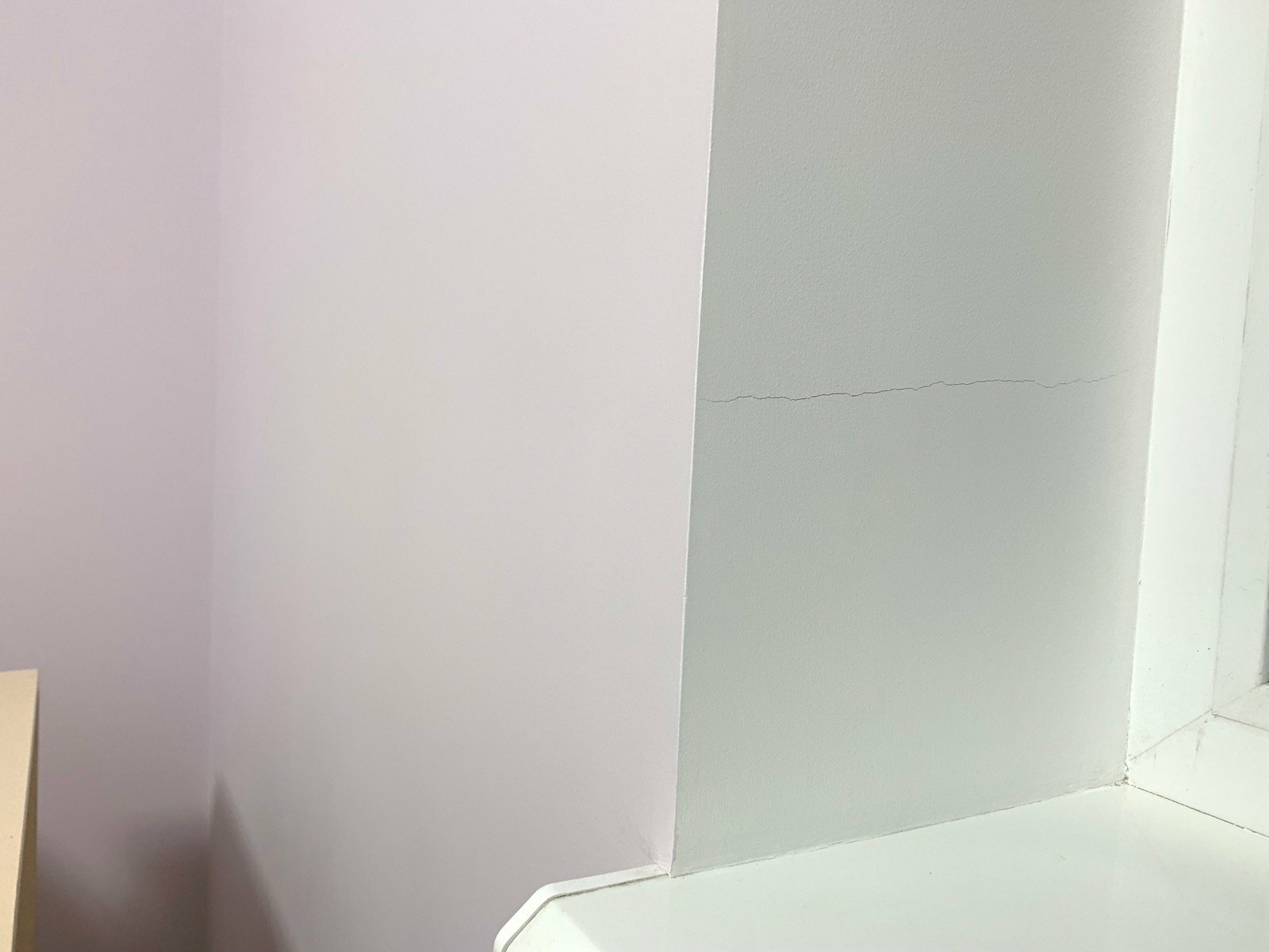

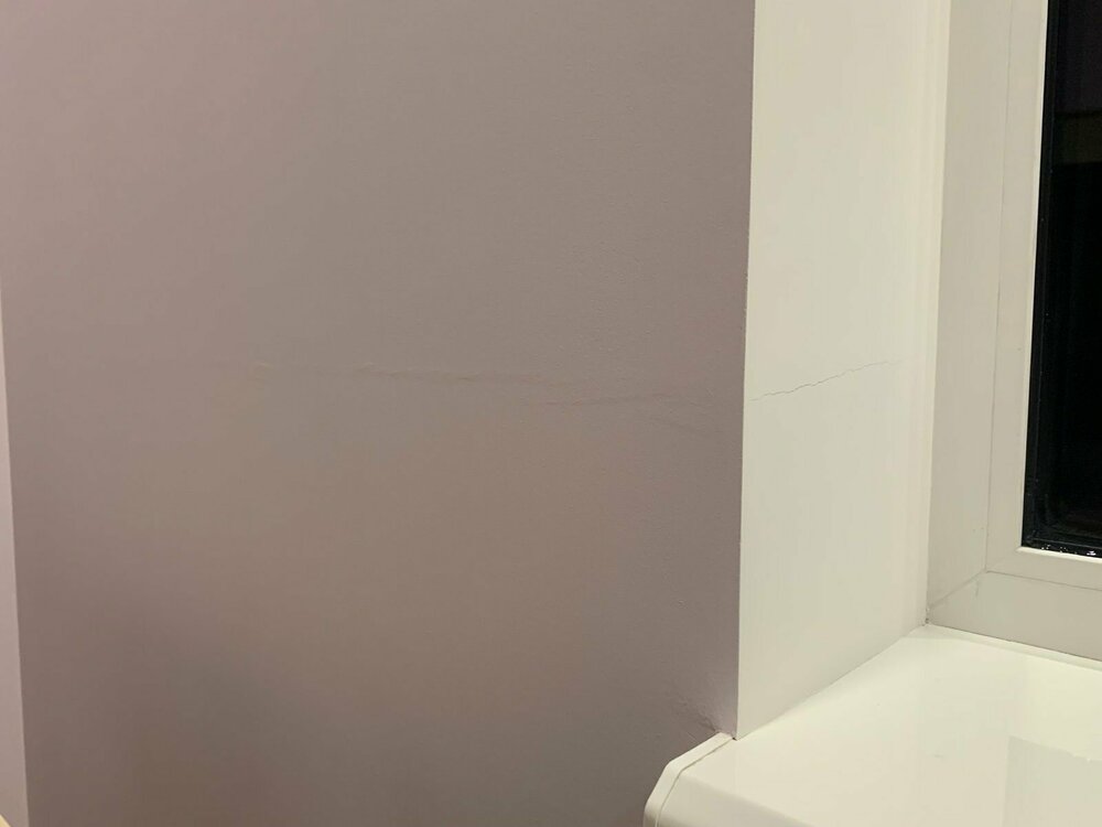

Вован-атаман Опубліковано: 26 грудня 2021 Поділитись Опубліковано: 26 грудня 2021 Приветствую!, ищу совета форумчан по нескольким моментам, возможно не всё так страшно... Год назад был выстроен дом в 1-этаж из газобетона D400(400), летом поштукатурен гипсовой штукатуркой, осенью сделана чистовая отделка, поздней осенью запустили отопление тёплыми полами... ну и стены под покраску со стеклохолстом, а на оконных откосах просто покрасили краской по штукатурке+шпатлёвка... Вроде все строительные технологии выдержаны..., грунт глина+суглинок... Фасад не утеплён... Вобщем с наступлением холодов на краске с одной стороны дома в нескольких местах стали проявляться горизонтальные волосинки, несколько штук, особенно на откосах и в нескольких местах просто на стенке. Все примерно на одной высоте, около 1.10м... Пока вроде ничего страшного, но и приятного мало для свежего ремонта... Характер этих волосков пока мне непонятен, в интернете в основном описывают уже глобальные проблемы с трещинками в несколько мм, тобишь конкретики мало... Пока подозрения на усадку дома, усыхание материала, частичное промерзание и другие температурные подвижки... На фото показал основную проблему, в других местах не сильно видно, и фотография не покажет... Если кто сталкивался или может такая проблема у всех??, буду признателен любым ответам.... Посилання на коментар Поділитися на інших сайтах More sharing options...

Vitaliy67 Опубліковано: 27 грудня 2021 Поділитись Опубліковано: 27 грудня 2021 Классика жанра. Может лопнуть и через год и через два три. А может и практически сразу. 3 Посилання на коментар Поділитися на інших сайтах More sharing options...
Narval Опубліковано: 27 грудня 2021 Поділитись Опубліковано: 27 грудня 2021 5 минут назад, Вован-атаман сказал: Нет, не зимовал...., до этого просто сама коробка простояла прошлую зиму и весну... Тогда забейте, через год отремонтируете. дом должен был высохнуть, у вас он сейчас сохнет и по этому двигается. через год высохнет 1 Посилання на коментар Поділитися на інших сайтах More sharing options...

винни Опубліковано: 29 грудня 2021 Поділитись Опубліковано: 29 грудня 2021 В 27.12.2021 в 01:29, Вован-атаман сказал: Вобщем с наступлением холодов на краске с одной стороны дома в нескольких местах стали проявляться горизонтальные волосинки, несколько штук, особенно на откосах и в нескольких местах просто на стенке. Скажите одна из сторон случайно не солнечная? Попробуйте постучать у трещины, возможно просто штукатурка отошла ,с этим можно жить до следующего ремонта😊 Посилання на коментар Поділитися на інших сайтах More sharing options...
мастерок Опубліковано: 29 грудня 2021 Поділитись Опубліковано: 29 грудня 2021 (змінено) Солнце роли не играет,трещины такого рода идут по швам газоблоков и обычно по тем рядам,где есть армировка,человек ещё малой кровью отделался,рекомендую забить и забыть,как написал Володя там будет штора,да и периодически эта трещина будет смыкатся и её вообще не будет видно. Лет так дофига назад я выкладывал фотки где трещина шла по всем наружным стенам и мы туда понапихивали шпателей по самые ручки,от где был треш,но ничего,всё залепили,сейчас у заказчицы проблем нет. Змінено 29 грудня 2021 користувачем мастерок Посилання на коментар Поділитися на інших сайтах More sharing options...

винни Опубліковано: 29 грудня 2021 Поділитись Опубліковано: 29 грудня 2021 Я согласен что солнце не играет роли но всё-таки ? Возможно остались фото на разных этапах стройки? Случай интересный на одном уровне трещины, могу предположить что между блоками клеем а возможно раствором и не пахнет, возможно пахнет но сцепления нет, здесь сыграл человеческий фактор и жаркая погода, к примеру нанесли клей покурили,попили водички,поговорил по телефону,пообедали, клей успел подсохнуть. Это как раз мой случай, правда газоблок ложил на раствор ,и на некоторых участках в определенное время ,солнце просто жарило , в итоге местам были сквозные щели ,ну то такое... Посилання на коментар Поділитися на інших сайтах More sharing options...
мастерок Опубліковано: 30 грудня 2021 Поділитись Опубліковано: 30 грудня 2021 11 часов назад, Вован-атаман сказал: К сожалению штора там висеть не будет, только на окнах ролеты... Ну вцелом то такое, спасибо что успокоили... Тут больше смутило то, что похожие в разных помещениях и все на одной высоте.... А они всегда так идут,причём только по наружным стенам по кладочным швам. 1 Посилання на коментар Поділитися на інших сайтах More sharing options...

sly Опубліковано: 30 грудня 2021 Поділитись Опубліковано: 30 грудня 2021 (змінено) у меня та же история, тоже ГБ Д400 400 мм, еще не утеплен. Штукатурили машинной штукатуркой летом, трещины появились весной. Отопления еще не было. Три трещины в разных углах дома, такого же типа, как на фото. Стены под покраску - потому расшивал, шпаклевал той же акриловой шпаклевкой и закрашивал. Не прокатило - при смене сезонов года трещины снова проявлялись, то сужаясь в ноль, то снова расширяясь. Вылечил повторной расшивкой и шпаклевкой кнауф фугенфюллер. Змінено 30 грудня 2021 користувачем sly 2 Посилання на коментар Поділитися на інших сайтах More sharing options...
мастерок Опубліковано: 30 грудня 2021 Поділитись Опубліковано: 30 грудня 2021 Может кому пригодится и наш опыт. Сперва глубоко,аж внутрь газоблока,расшиваем трещину,затем грунтуем и забиваем в минусе Унифлотом,минус 2-3 мм от плоскости стены.После усадки и высыхания Унифлота шпаклюем чуток в плюсе Семиновской эластичной готовой шпаклёвкой Фаберэластик,дальше стандартно вышлифовуем в 0 с плоскостью стены и красим.В идеале не помешает всю стену проклеить стеклохолстом и заново перешпаклевать. 3 Посилання на коментар Поділитися на інших сайтах More sharing options...
Spaider Опубліковано: 30 грудня 2021 Поділитись Опубліковано: 30 грудня 2021 Точно фиберластик в ноль вышлифовывали? Фиберластик грубый, с фиброволокном, под финишную шлифовку не годится. Фиберластиком заделываются крупные расшитые трещины, финишным слоем под шлифовку идет семлайт. 1 Посилання на коментар Поділитися на інших сайтах More sharing options...
