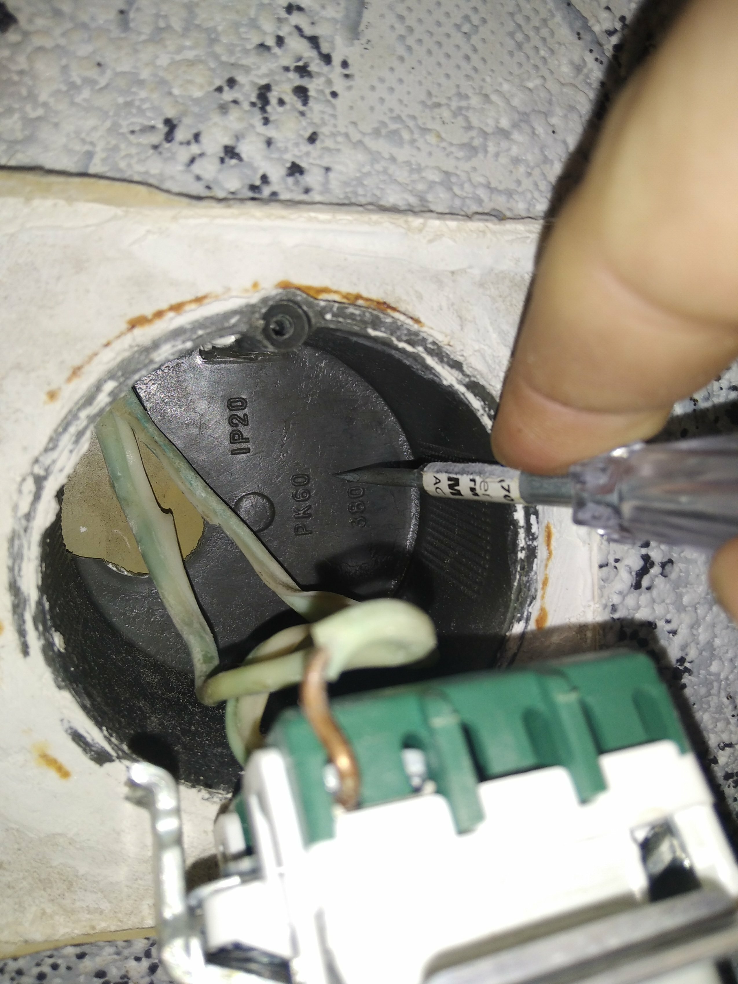

Сонофф мини. Выключатель разрывает фазу. 2 провода там. Не подойдёт.
Места под выключателем мало. Как 4.5 см х 4.5 см Туда влезут. Дно коробки углубить зубилом что ли? Если бы подошло.
37 минут назад, iks сказал:
Два провода мало.
в самой люстре есть место?
  • Дякую 1
54 минуты назад, iks сказал:
Смотря из чего у вас стены 😁. Чем глубже, тем удобнее
16 минут назад, Narval сказал:
А как тогда к сухому контакту подключать клавишу выключателя? Тогда проще Basic туда ставить, и выключать только с телефона.
Змінено користувачем Crazy
  • Дякую 1
1 час назад, Crazy сказал:
Мини может выполнять такую же функцию как и бейсик, но он меньше
  • Дякую 1

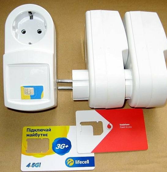

у саноф есть такое, чтоб не через сервер работало, и управляло сразу другими розетками по каналу 433мГц?
как на фото.
Змінено користувачем Diver
  • Дякую 1
21 минуту назад, Diver сказал:
Давно все есть.
  • Дякую 1
