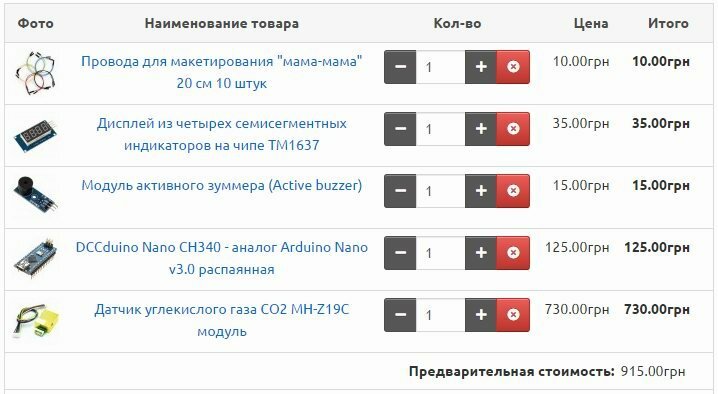

normal Опубліковано: 20 грудня 2021 Автор Поділитись Опубліковано: 20 грудня 2021 Заказал следующий список: Посилання на коментар Поділитися на інших сайтах More sharing options...

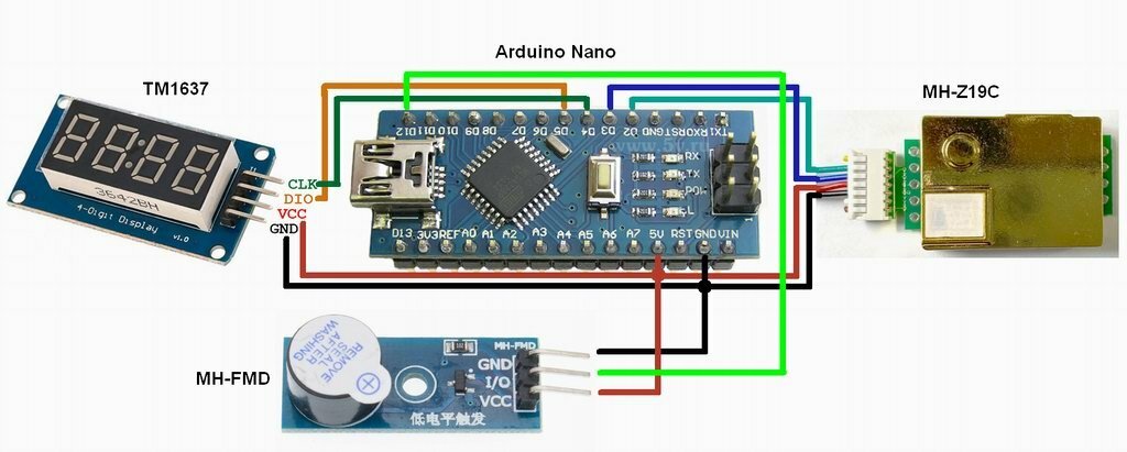

normal Опубліковано: 20 грудня 2021 Автор Поділитись Опубліковано: 20 грудня 2021 Который нужно будет подключать по такой схеме: Посилання на коментар Поділитися на інших сайтах More sharing options...

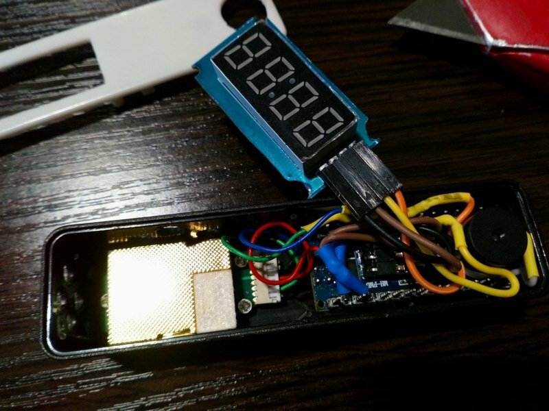

normal Опубліковано: 20 грудня 2021 Автор Поділитись Опубліковано: 20 грудня 2021 (змінено) Дальше с помощью паяльника, ножика и сверла с шуруповертом все это получилось соединить и запихнуть в корпус от давно уставшего повербанка (вокруг датчика насверлил отверстий для циркуляции воздуха), пластик отлично подрезается где надо монтажным ножичком и даже плату дисплея получилось покромсать, чтобы влезла Змінено 20 грудня 2021 користувачем normal Посилання на коментар Поділитися на інших сайтах More sharing options...

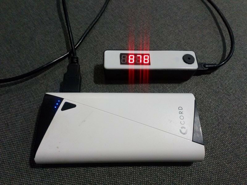

normal Опубліковано: 20 грудня 2021 Автор Поділитись Опубліковано: 20 грудня 2021 (змінено) Если все получилось, то после прогрева датчика (3-8 сек) должны появится первые показания (я заснял уже в паре с другим повербанком) Змінено 20 грудня 2021 користувачем normal 1 Посилання на коментар Поділитися на інших сайтах More sharing options...

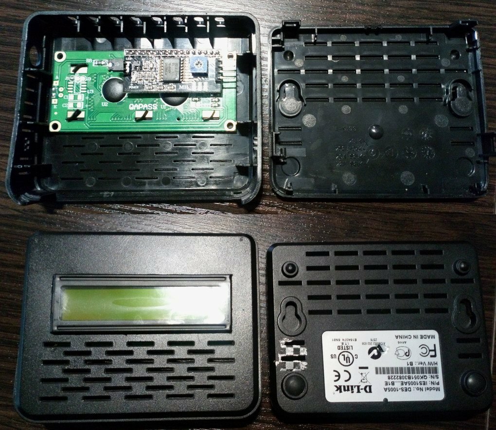

normal Опубліковано: 30 грудня 2021 Автор Поділитись Опубліковано: 30 грудня 2021 (змінено) Начал собирать: оказалось дисплей и датчики природного, угарного, углекислого газов вместе сильно жрут и стабилизатор ардуины не может все это потянуть, потому решил в новом девайсе оставить только температуру, влажность и CO2 (а для CH4 и CO потом делать другой девайс с отдельным питанием). Другие датчики типа VOC, PM частицы и формальдегиды у меня ничего не находят и в жилом помещении скорее всего бесполезны (при поддержании CO2), в общем нашел в кладовке какой-то старый коммутатор с коробкой подходящего размера, вырезал в ней отверстие под LCD дисплей 1602A, припаял I2C адаптер PCF8574 - начало положено Змінено 30 грудня 2021 користувачем normal 1 Посилання на коментар Поділитися на інших сайтах More sharing options...

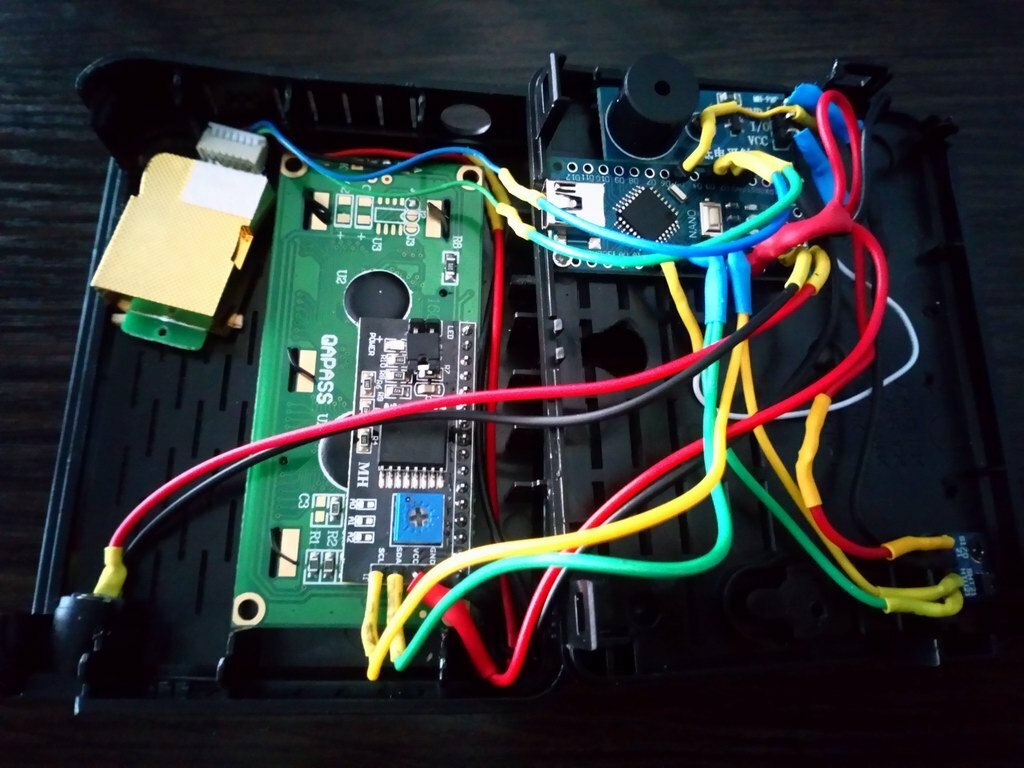

normal Опубліковано: 30 грудня 2021 Автор Поділитись Опубліковано: 30 грудня 2021 MH-Z19 как и прошлый раз подключаем к пинам D2D3, пищалку к D5, адаптер дисплея и датчик температуры\влажности GY-21 к A4\A5, платы прикручиваем шурупами, в коробке ещё и место осталось Посилання на коментар Поділитися на інших сайтах More sharing options...
normal Опубліковано: 30 грудня 2021 Автор Поділитись Опубліковано: 30 грудня 2021 (змінено) Заливаем новые мозги, принцип срабатывания прежний: при выходе за BLINK_LEVEL начинает мигать подсветка (а её нельзя незаметить), при выходе за ALARM_LEVEL дополнительно начинает ненавязчиво попискивать, теперь ещё срабатывает на температуру и влажность, по умолчанию выставлены такие пороги (у меня девайс висит в гостиной, а там камин и потому стоят высокие пороги температуры) TEMPERATURE_BLINK_LOW_LEVEL 18 TEMPERATURE_BLINK_HIGH_LEVEL 28 TEMPERATURE_ALARM_LOW_LEVEL 5 TEMPERATURE_ALARM_HIGH_LEVEL 35 HUMIDITY_BLINK_LOW_LEVEL 30 HUMIDITY_BLINK_HIGH_LEVEL 70 HUMIDITY_ALARM_LOW_LEVEL 20 HUMIDITY_ALARM_HIGH_LEVEL 80 CO2_BLINK_HIGH_LEVEL 1400 CO2_ALARM_HIGH_LEVEL 1800 thco2alarm.ino Змінено 30 грудня 2021 користувачем normal Посилання на коментар Поділитися на інших сайтах More sharing options...

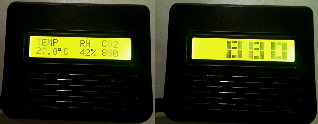

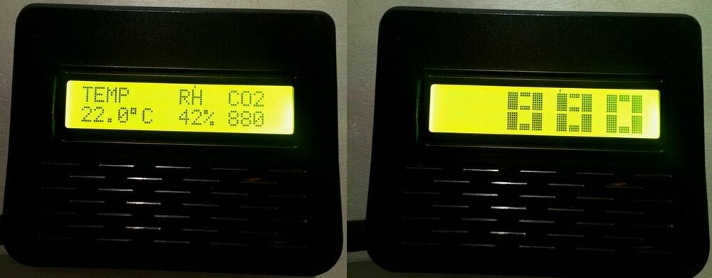

normal Опубліковано: 30 грудня 2021 Автор Поділитись Опубліковано: 30 грудня 2021 (змінено) Ну и последнее: на дисплее постоянно чередуются два режима отображения: полный (с температурой и влажностью мелким шрифтом) и краткий (только CO2 крупным шрифтом) Змінено 30 грудня 2021 користувачем normal 2 Посилання на коментар Поділитися на інших сайтах More sharing options...
