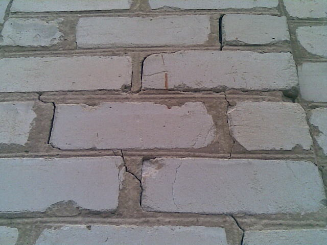

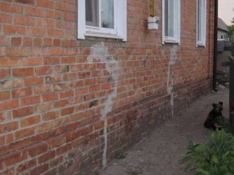

Будинок цегляний одноповерховий, збудований у 60-70 роках. Плануємо взяти під дачу, навряд чи там буде родове гніздо, років на 30-40.
Тонкі тріщини саме по швам між цеглою.
Грошей знести і збудувати новий нема, хоча кортить. Зробимо косметичний ремонт. Не проблема періодично замазувати ці тріщини, щоб не дуло))
Питання - накільки критичні ці тріщини? типу, через 2-5-10 років вони потовстішають і дім банально розвалиться на шматки?
Картинки для прикладу:
image.png.55f180c8e5959cff4168dae57f9619dd.pngimage.png.969996ad75176dbd164f4e1c3e097fed.png
Дом только облицован кирпичем (а не из кирпича), обычно между облицовкой и основной стеной оставляли воздушный зазор и там итак "дует" даже без трещин. Облицовка не играет роли в устойчивости дома, чтобы трещины не шли дальше - обычно достаточно вовремя ремонтировать отмостку
