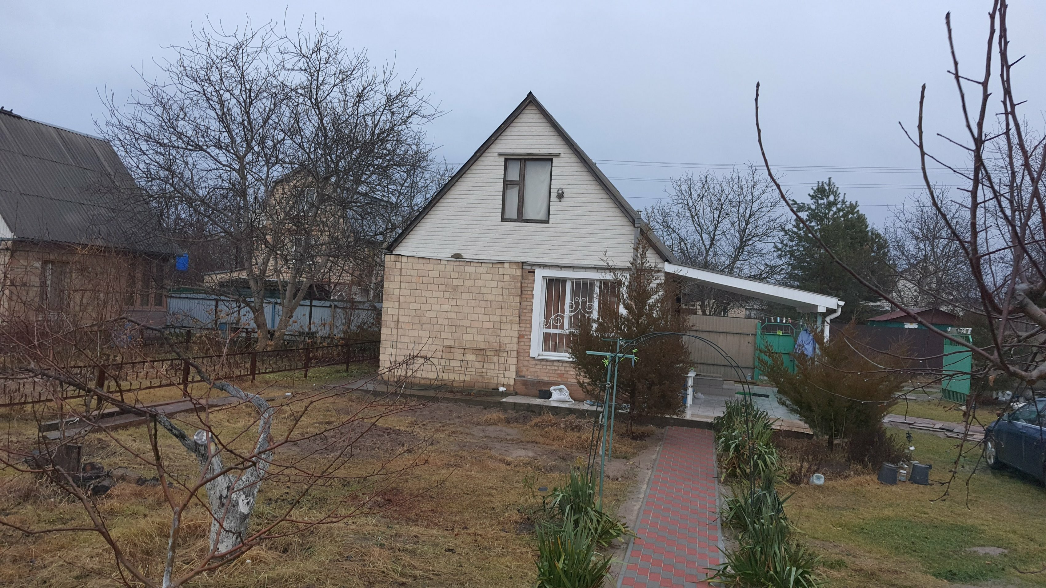

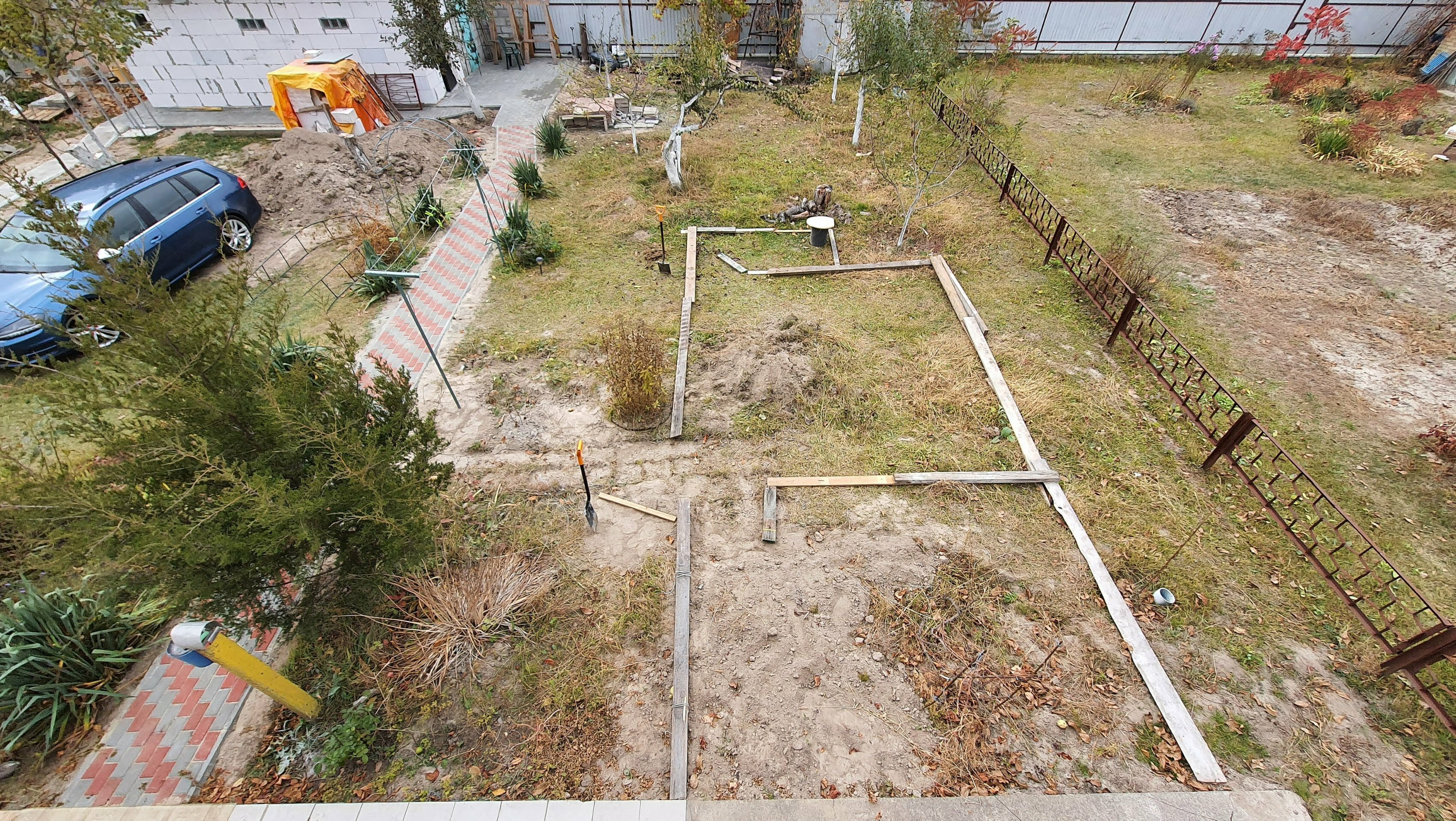

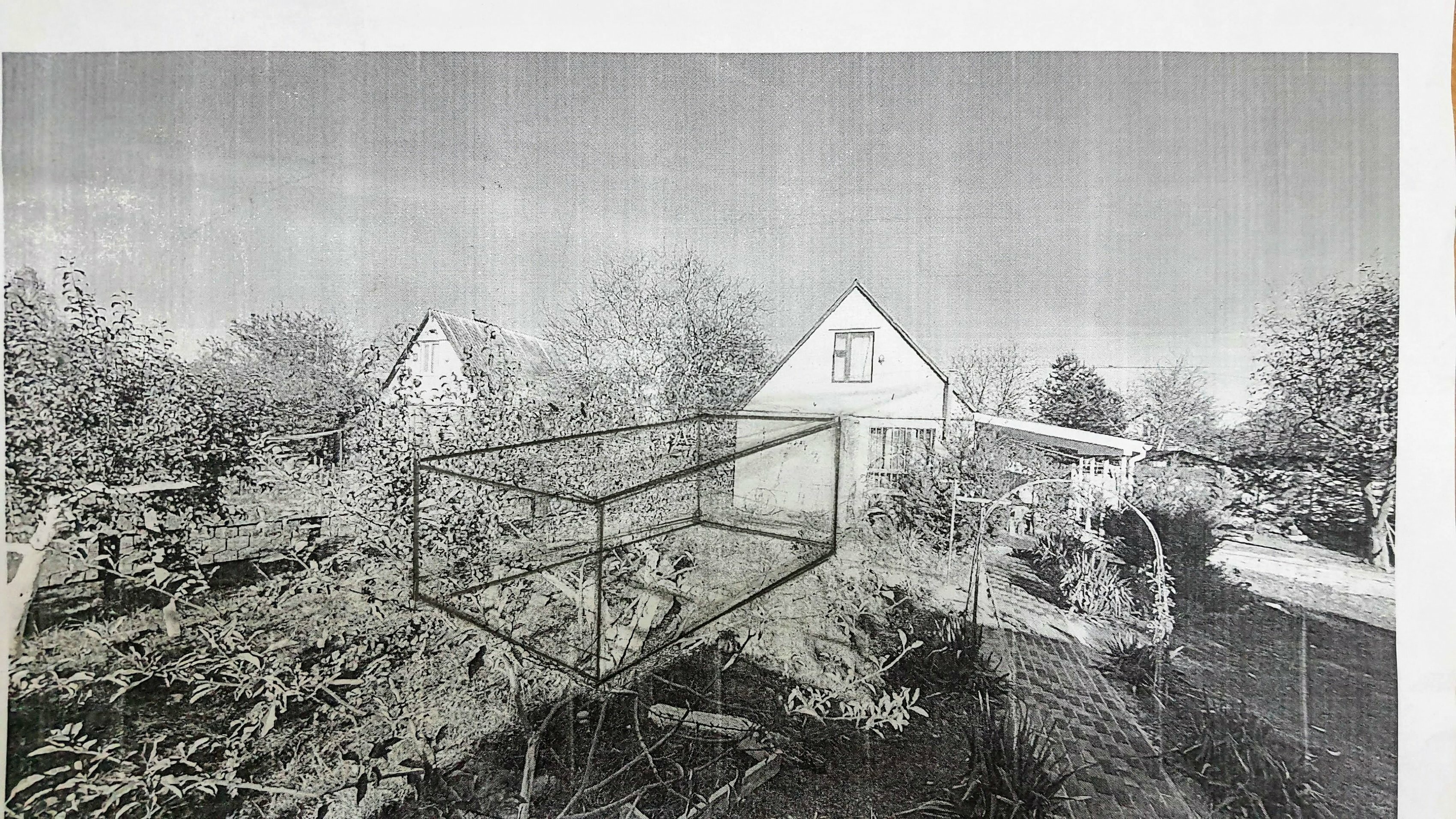

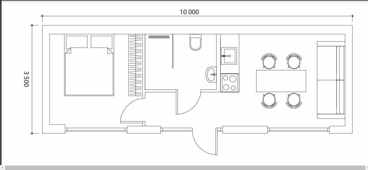

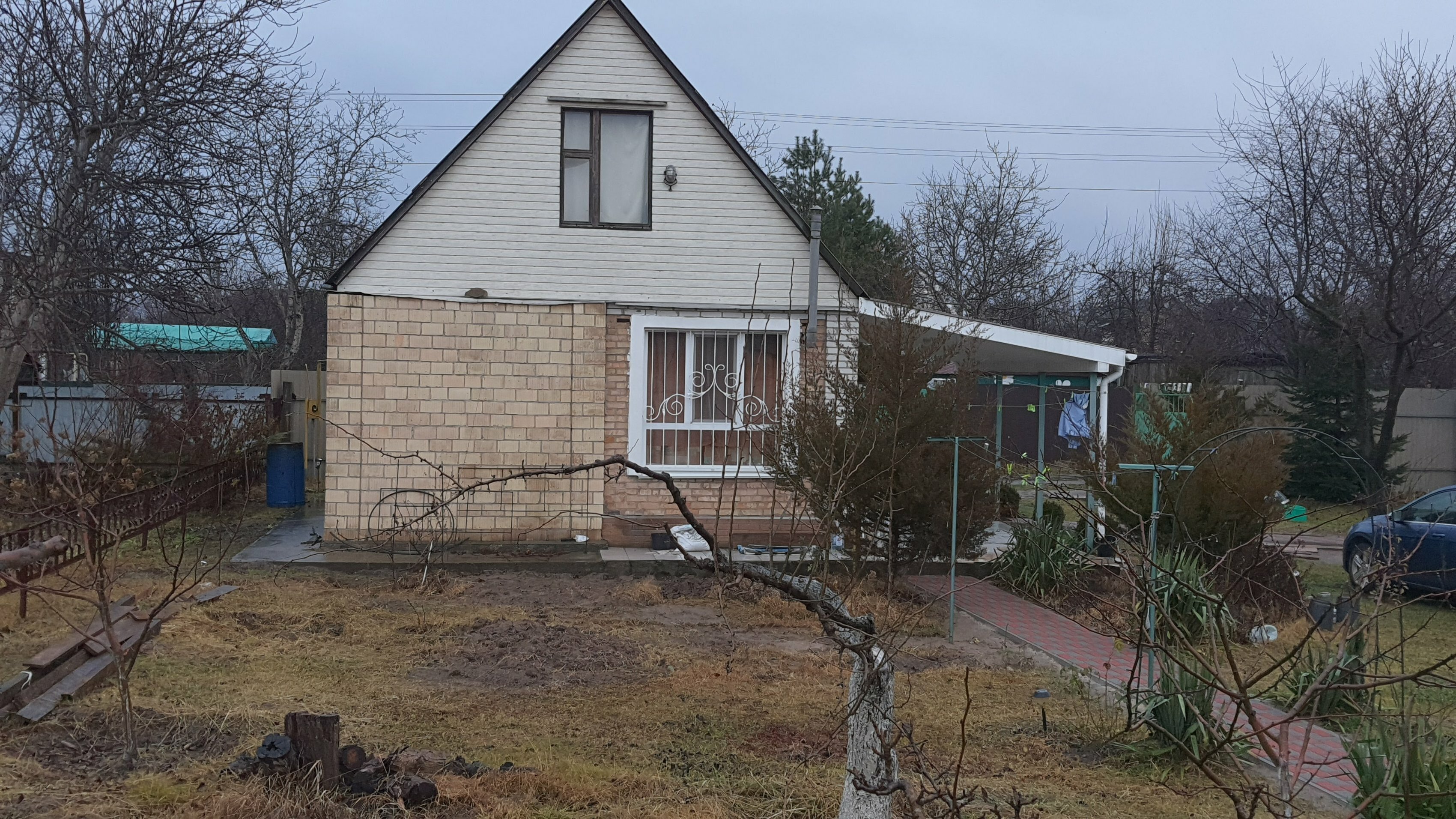

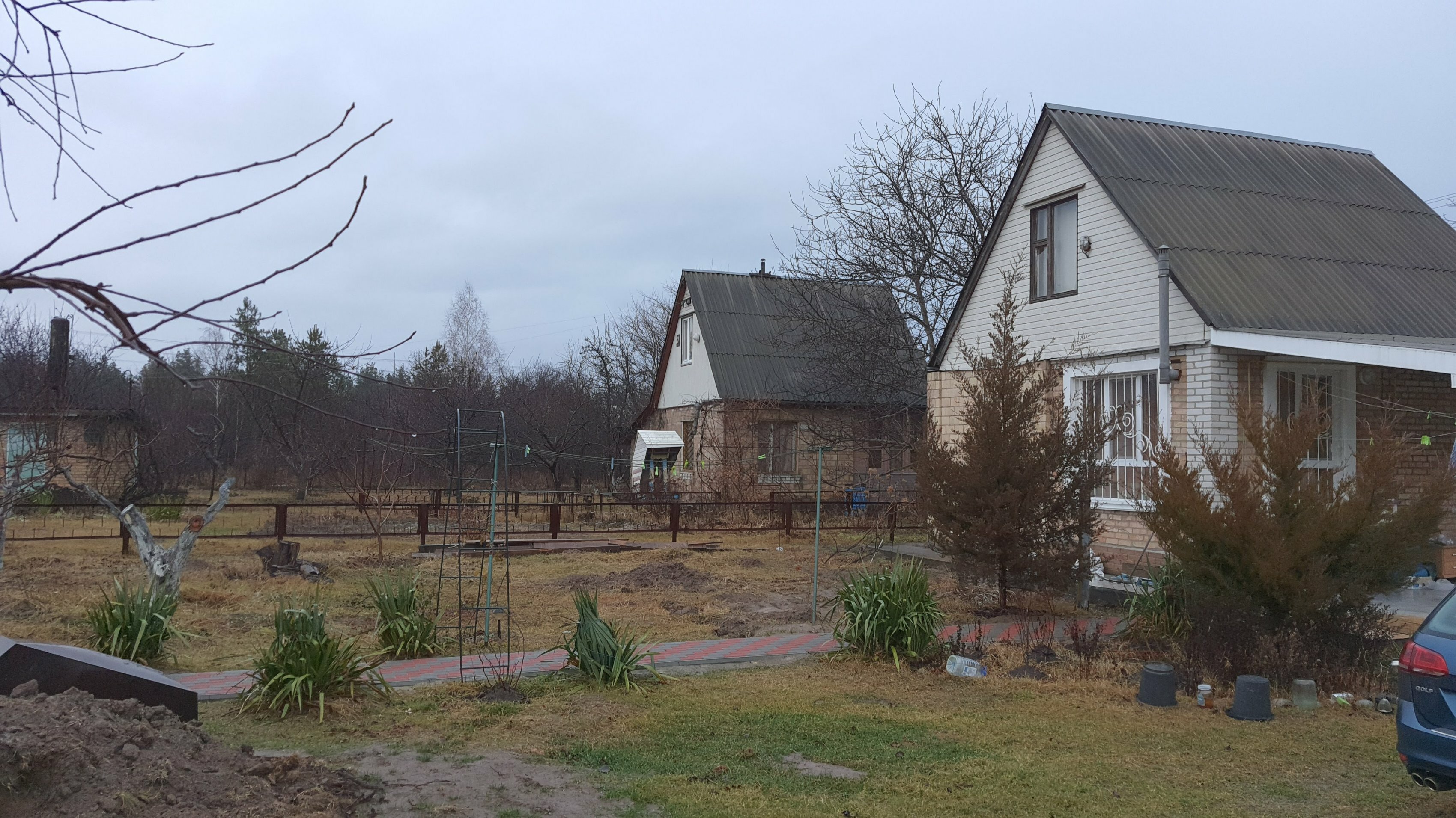

igg Опубліковано: 16 грудня 2021 Поділитись Опубліковано: 16 грудня 2021 Основные вводные: 1. Садовое товарищество, 12 соток. На участке есть домик с мансардой старой постройки,что называется - из говн@ и палок)), примерно 6х6 метров с терассой под навесом. 2. Хочется поставить рядом(может, пристроить?) 1-этажный домик, примерно по габаритам 3,7х7,5+терассой вдоль домика, зоной барбекью. Чтобы был более комфортным и функциональным в любое время года, летом - практически ПМЖ, в межсезонье и зимой - частыми наездами. И чтобы - прохладно летом, тепло осенью-зимой-ранней весной(камин/топка - навязчивая идея), подвести в домик все коммуникаций - свет, газ, вода, поставить в кухне-гостиной современную технику - посудомойку, стиралку, полноразмерный холодильник...вобщем нафантазировал по полной))...Поставьте меня на Землю Основные вопросы: 1. Из чего строить? Здесь у меня дилемма: из газоблока или дерева? Почему-то кажется(?), что деревянный можно склепать значительно быстрее и не оч.дорого, сэкономив на монолитном фундаменте? 2. Ставить пристройку к существующему домику или отдельностоящий? Пока больше склоняемся к отдельностоящему, понимая, что пристройка неизменно потянет за собой недешевый ремонт и старого домика. 3. Нужен ли проект? Или не заморачиваться ради такого мелкого "вагончика"? А если таки проектировать, то что именно должно быть в составе проекта и кому заказать(вообще не представляю)? Посилання на коментар Поділитися на інших сайтах More sharing options...

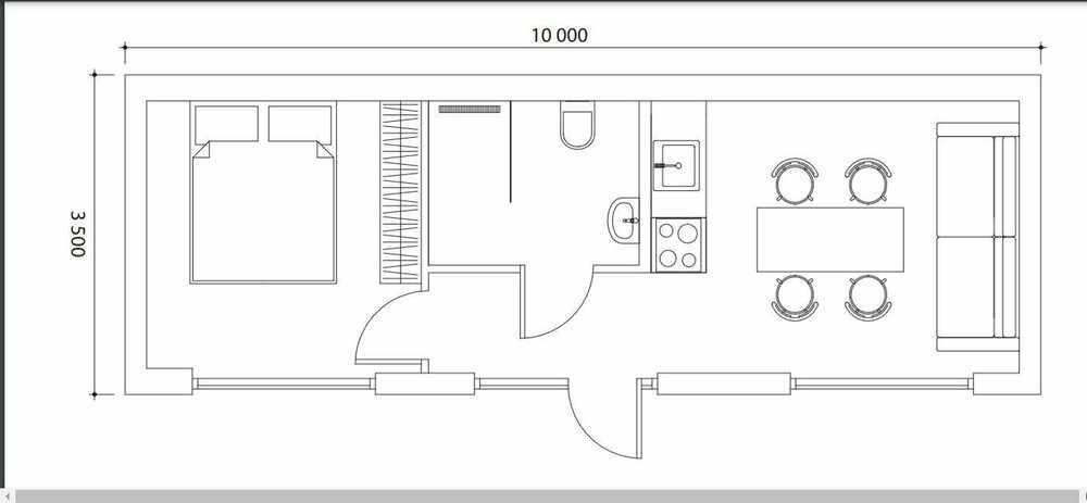

tort Опубліковано: 16 грудня 2021 Поділитись Опубліковано: 16 грудня 2021 34 минуты назад, igg сказал: поставить в кухне-гостиной современную технику - посудомойку, стиралку, полноразмерный холодильник. Для правильного та оптимального розміщення усього на маленькому клаптику проект звісно що потрібен, навіть для вагончика, з планом розташування конкретних меблів. І у варіантах. Чого там не буде промальовано - того ви потім туди не запхаєте. 41 минуту назад, igg сказал: Ставить пристройку к существующему домику или отдельностоящий? Це залежить від того як ви плануєте використовувати дві будівлі на ділянці. Взагалі не зрозуміло навіщо вам дві маленьких хатки? Жити ви ж будете в одній, чи як? Чи вас там багато? Посилання на коментар Поділитися на інших сайтах More sharing options...
igg Опубліковано: 16 грудня 2021 Автор Поділитись Опубліковано: 16 грудня 2021 43 минуты назад, tort сказал: Взагалі не зрозуміло навіщо вам дві маленьких хатки? Жити ви ж будете в одній, чи як? Чи вас там багато? Разом - нас багато!...)) Якщо серьозно, у тому одному будиночку стало тіснувато та незатишно, хочеться більшого комфорту. Посилання на коментар Поділитися на інших сайтах More sharing options...

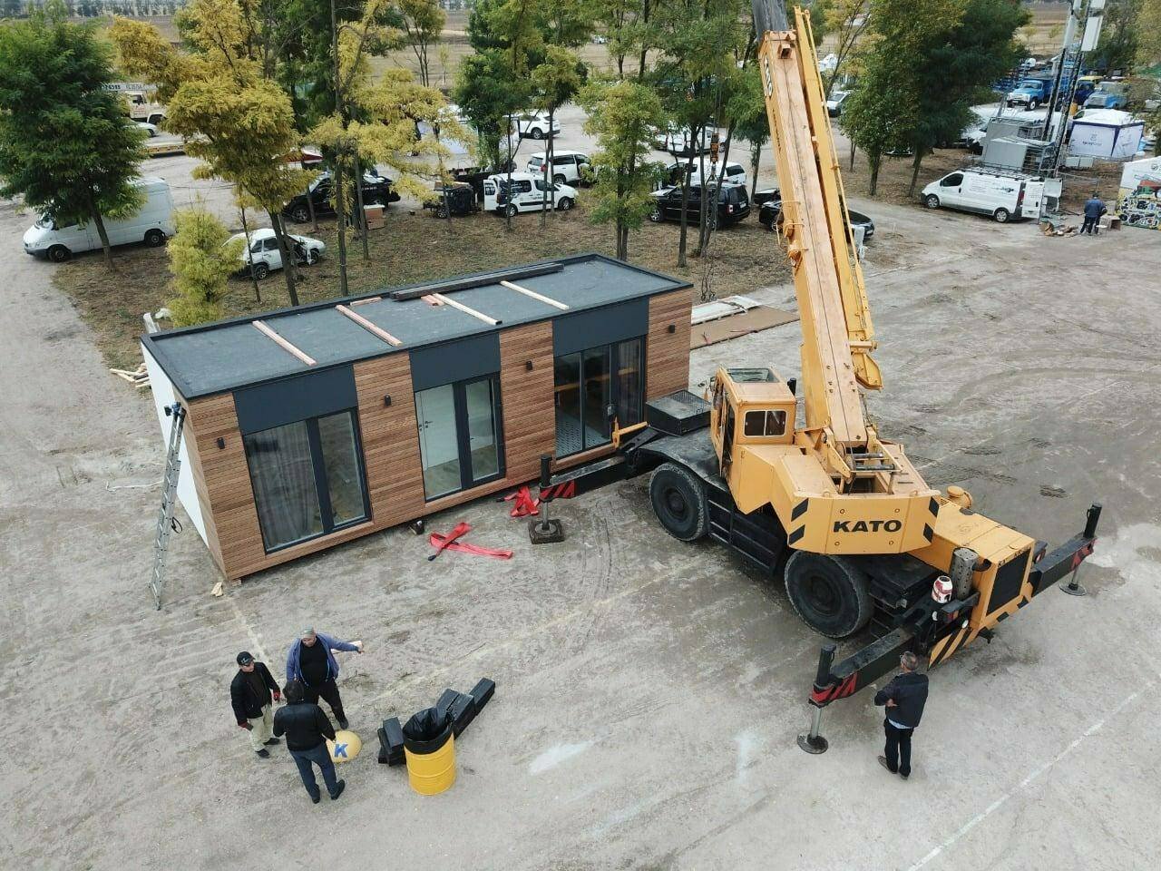

Narval Опубліковано: 17 грудня 2021 Поділитись Опубліковано: 17 грудня 2021 (змінено) Есть такой момент: если строение без фундамента - то на него документы не нужны. теперь касательно самого домика: расстановка мебели - это не проект и вам она нужна, для понимания как вы там будете жить. дом такой действительно оптимально сделать либо из бруса либо еще из чего (по каркасной технологии), поставить на фундаментные блоки и спокойно жить. Такой дом вы можете краном погрузить на платформу и перевезти в другое место при желании, или разобрать и потом собрать. по утеплению он будет не хуже чем тот же из газобетона (обклеите пенопластом и поштукатурите, либо термопанелями) по моему мнению у каркасника единственный минус - это звук, если топнуть в одном углу - то в другом соышно, но так как дом у вас всего 30м, то из чего бы вы его не сделали соседа слышать будете из газоблока вы должны будете сделать фундамент и перенести его при желании не сможете. Опять же неизвестно как с землей, и оформлением дома, или при продаже улаживание вопроса. Теперь еще в пользу фундаментных блоков и каркасника: даже если блок вгрузнет в землю, такой домик можно спокойно поддомкратить и выровнять (90% мафов так стоят, некоторые вообще на тротуарке или асфальте) если счдет фундамент под гб- ничем вы это не исправите, кроме замазать трещины надеятся что больше не будет. дальше - можете рассмотреть отделку сайдингом металлическим- смотрится отлично и хайтэк типа. еще один плюс к каркаснику - быстро прогревается. Маф 30кв, кондиционером 36 прогревается за 1.5 часа до температуры 23, при температуре за бортом -25. Нужно решить что делать с водой зимой, либо сливать все мокрые зоны и греть перед приездом. либо греть на минималке всегда при температуре ниже нуля. либо в мокрые зоны засунуть греющий кабель и греть только их при ниже нуля. Змінено 17 грудня 2021 користувачем Narval 1 Посилання на коментар Поділитися на інших сайтах More sharing options...

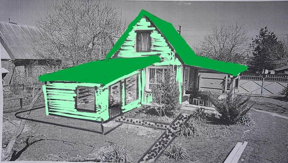

igg Опубліковано: 18 грудня 2021 Автор Поділитись Опубліковано: 18 грудня 2021 (змінено) 56 минут назад, Kirill_Dnepr сказал: Чтобы новый газифицировать домик, его надо строить по всем пунктам тогда, по порядку, стройпаспорт, уведомление в гаск, ввод в эксплуатацию, проект, газовики и т.п. если в старом доме газ есть - пролить туда в новый систему отопления. Лучше этого всего избежать имхо. Мы старый домик газифицировали(в 2009-м), не имея ни стройпаспорта, ни ввода в эксплуатацию...он и сейчас не введен - там 90% таких "самостроев", но газовщики сделали проект, подключили газ - все работает. Система отопления - это газовые конвектры, которые прекрасно справляются с задачей быстро обогреть комнаты. 56 минут назад, Kirill_Dnepr сказал: Знакомые купили себе похожий домик, сделали ремонт, живут там теперь Похожий на что? Змінено 18 грудня 2021 користувачем igg опечатка 1 Посилання на коментар Поділитися на інших сайтах More sharing options...

igg Опубліковано: 18 грудня 2021 Автор Поділитись Опубліковано: 18 грудня 2021 В 17.12.2021 в 12:19, Savcha сказал: посмотреть на ситуацию вперед на 5, 10, 20 лет и еще раз подумать, что хотите получить в итоге. Спасибо! Пожалуй, это самый важный фактор для принятия решения о том, что нужно(или нет) проектировать и строить. В 17.12.2021 в 12:19, Savcha сказал: Возможно стоит рассмотреть все варианты: ремонт старого домика с перепланировкой, реконструкция старого домика с пристройкой, постройка второго домика, снос первого и постройка нового и т.д. И стоит начать не с габаритов, а с набора помещений и их оснащенности. Согласен абсолютно, потому у меня и нет еще однозначного варианта решения. Габариты(сейчас они у меня лишь предварительно-приблизительные) - конечно же основываются на том, что именно в них нужно "вписать", здесь может и 2-й этаж/мансарда появиться) В 17.12.2021 в 12:19, Savcha сказал: в случае постоянного проживания летом понадобится какое-то общее пространство кроме кухни, где вы будете проводить основное время. Это может быть открытая терраса с барбекю + кухня-гостинная, или застекленная терраса с распашными или раздвижными окнами, или отдельная гостиная с камином, отделенная от кухни и газовой плиты. да да, все именно так, с учетом того, что в теплый сезон таким "якорем" для двух постоянно проживающих и их наезжающих гостей, уже много лет является открытая терасса с навесом, в новом доме такое же решение напрашивается, но только модернизированное. А в прохладно-холодное время, таким центром притяжения конечно видится кухня-гостиная с камином) В 17.12.2021 в 12:19, Savcha сказал: 1. Для отдельного домика лучший вариант - дерево: сруб, каркас+сип-панели, каркас+обшивка. Быстрая сборка, фундамент неглубокого заложения или винтовые сваи, возможно плита. Проще демонтаж (или можно даже просто подвинуть), если в дальнейшем домик не будет удовлетворять потребностям или что-то поменяется в жизни. Вот эта универсальность и автономность подкупает в варианте отдельностоящего деревянного(сруб пожалуй, сразу вычеркну), плюс то, что "построить" и переселиться в него можно очень быстро, в отличие от других (тот же ГБ) вариантов. В 17.12.2021 в 12:19, Savcha сказал: 2. Кроме вас никто не решит. НО пристройка - это решение на реконструкцию и старого домика, которое в дальнейшем может сковывать в решениях и привяжет вас к нему навсегда. Отдельностоящий, если вас удовлетворяет по набору помещений и зонированию, в дальнейшем вас никак не будет сковывать в решении, что делать со старым домиком. Возможно, если надумаете глобальную стройку - "новый" домик перейдет в разряд гостевого, а вместо старого будет... именно независимость от старого домика, перевешивает меня (и мою 2-ю половину) в сторону - отдельного нового, вплоть до того, что будет он не прямо рядом со старым, а - на 2-х 6 сотках В 17.12.2021 в 12:19, Savcha сказал: 3. ...Если остановитесь на деревянном варианте нужно искать строительные фирмы, которые занимаются такими быстровозводимыми строениями: бани, беседки, дачные домики и т.п., тогда проект может быть в подарок, ну или "в подарок", тут уже зависит с кем судьба свяжет. есть такое дело, деревянщики готовы разработать индивидуальный проект бесплатно (хотя бесплатный сыр меня напрягает😀) В 17.12.2021 в 12:19, Savcha сказал: Надеюсь, на форуме помогут с конкретными предложениями. пока - никаких признаков такой помощи) В 17.12.2021 в 12:19, Savcha сказал: PS И по газу хорошо раз семь подумайте: точно ли он вам нужен в новом домике? понимаю, зависит от того, каким будет проект, возможно камин/каминная топка с разводкой каналов обогрева - будет функциональной альтернативой газовым конвекторам. 1 Посилання на коментар Поділитися на інших сайтах More sharing options...
