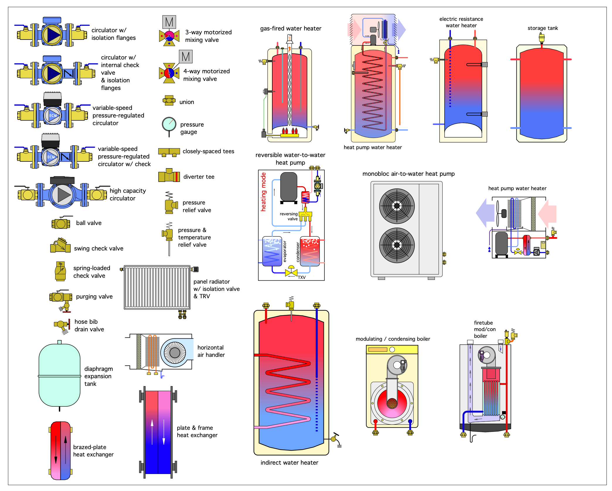

standov Опубліковано: 20 листопада 2023 Автор Поділитись Опубліковано: 20 листопада 2023 3 минуты назад, k-master сказал: Ну не так часто схема опалення міняється, намалював та забув. А потім якщо що то можна зробити ще один тріал. Може не красиво, але й не в комерційних цілях. Я поки малював зрозумів що я б її не придбав. Веб версію точно бо не подобається вона мені. Поки шукав я ще знайiов компоненти для MS Visio, але його в мене нема. це да, я просто трошки вслух здивувався з ціноутворення. Посилання на коментар Поділитися на інших сайтах More sharing options...
volomoto Опубліковано: 20 листопада 2023 Поділитись Опубліковано: 20 листопада 2023 20 хвилин тому, standov сказав: це да, я просто трошки вслух здивувався з ціноутворення. Та нічого дивного для нішевого інструменту. Для того, кому потрібно малювати ті схемки постійно, 99 дол. на 3 роки — це ніщо, бо часу зекономить на порядки більше. А нам простим смертним можна взяти елементи з бібліотеки Caleffi, яка йже в їхніх Idronics журналах, імпортнути в Draw.IO і з'єднувати лініями вже там. Якщо зайти в якийсь PDF, то там завжди вкінці ж щось таке: Прихований текст Посилання на коментар Поділитися на інших сайтах More sharing options...
standov Опубліковано: 20 листопада 2023 Автор Поділитись Опубліковано: 20 листопада 2023 6 минут назад, volomoto сказал: 99 дол. на 3 роки — це ніщо та ну камон, я такий самий інженер який користується кучкою усілякого платного по своєму напрямку, 99 баксів за кривеньку прикладну історію це дуже дорого, це не інженерний софт для проектування, це тулза на коленке для вирішення досить обмеженого запиту. Красна ціна 15-35 ) 1 Посилання на коментар Поділитися на інших сайтах More sharing options...
k-master Опубліковано: 20 листопада 2023 Поділитись Опубліковано: 20 листопада 2023 1 година тому, volomoto сказав: Та нічого дивного для нішевого інструменту. Для того, кому потрібно малювати ті схемки постійно, 99 дол. на 3 роки — це ніщо, бо часу зекономить на порядки більше. Ну типа того, але після годинного тріалу я б її ніколи не взяв. Так щоб собі один раз намалювати схему та забути - норм, щоб постійно - дуже багато незручностей, взяти може тільки той хто іншого не бачив. Хоча та сама компанія має інші продукти для компа, може там норм, але тільки почали розвивати та продавати. Посилання на коментар Поділитися на інших сайтах More sharing options...

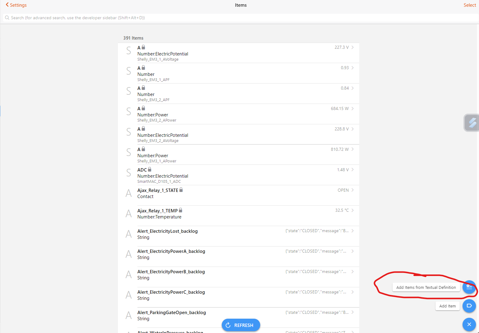

k-master Опубліковано: 20 листопада 2023 Поділитись Опубліковано: 20 листопада 2023 5 годин тому, standov сказав: Замкніть %unit% на kW бо ви зараз виводите просто в базових юнітах айтема, без перерахунку Я це так й не перевірив, думаю б це спрацювало, але є одне але - це мій кастомний аддон і я можу перекомпілювати та замінити, але це не правильний шлях, бо не буде кожен це робити щоб просто поміняти як воно відображається. Я знайшов правильний шлях - йдемо у перелік айтемов, обираємо той що треба та обираємо "Add metadata", а там обираємо "StateDescription" та у поле pattern пишемо "%.2f kW". Воно впливає тільки на відображення. Посилання на коментар Поділитися на інших сайтах More sharing options...
standov Опубліковано: 20 листопада 2023 Автор Поділитись Опубліковано: 20 листопада 2023 1 минуту назад, k-master сказал: Я це так й не перевірив, думаю б це спрацювало, але є одне але - це мій кастомний аддон і я можу перекомпілювати та замінити, але це не правильний шлях, бо не буде кожен це робити щоб просто поміняти як воно відображається. Я знайшов правильний шлях - йдемо у перелік айтемов, обираємо той що треба та обираємо "Add metadata", а там обираємо "StateDescription" та у поле pattern пишемо "%.2f kW". Воно впливає тільки на відображення. я це і мав на увазі, просто я звик айтеми в файлах зберігати (старовер) і там прямо в label пишеш паттерн і воно підхватує, в UI там да якось через мету Number:Volume GasInput_VolumeMinute "Споживання за хвилину [%.3f m3]" <pipe_gauge> (GasInput) ["Measurement", "Gas"] Посилання на коментар Поділитися на інших сайтах More sharing options...

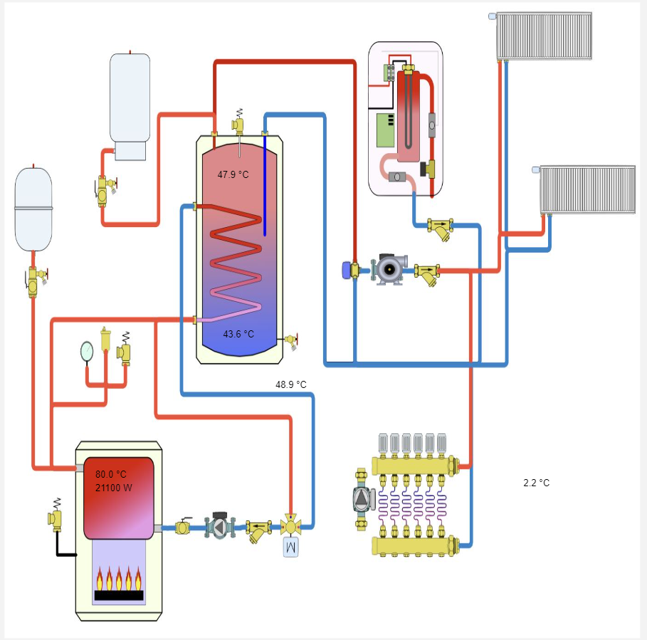

Tamburello Опубліковано: 20 листопада 2023 Поділитись Опубліковано: 20 листопада 2023 7 часов назад, k-master сказал: Щось вийшло, в принципі саме складне то було чим малювати схему. Правда щось не виходить форматувати потужність в кіловатах замість ватт. А схема відповідає дійсності? Посилання на коментар Поділитися на інших сайтах More sharing options...
k-master Опубліковано: 20 листопада 2023 Поділитись Опубліковано: 20 листопада 2023 4 хвилини тому, standov сказав: я це і мав на увазі, просто я звик айтеми в файлах зберігати (старовер) і там прямо в label пишеш паттерн і воно підхватує, в UI там да якось через мету Number:Volume GasInput_VolumeMinute "Споживання за хвилину [%.3f m3]" <pipe_gauge> (GasInput) ["Measurement", "Gas"] Коли я починав тестувати я теж зберігав у файлах, стара версія так й працює. А ця нова інсталяція вже через UI бо це здається у майбутньому буде єдиний шлях. В мануалах для девелоперів пишуть що ви повинні надавати приклади для текстових конфігів бо багато хто ще так використовує. Тобто воно є бо поки багато користувачів але мабуть будуть випілювати, а може й ні. Посилання на коментар Поділитися на інших сайтах More sharing options...
k-master Опубліковано: 20 листопада 2023 Поділитись Опубліковано: 20 листопада 2023 3 хвилини тому, Tamburello сказав: А схема відповідає дійсності? У цілому - так Посилання на коментар Поділитися на інших сайтах More sharing options...
standov Опубліковано: 20 листопада 2023 Автор Поділитись Опубліковано: 20 листопада 2023 Только что, k-master сказал: це здається у майбутньому буде єдиний шлях в форумах хтось з ментейнерів заспокоював що нема планів то вимикати бо, я так зрозумів, вони самі так роблять ) Мені не подобається в UI бо то не покладеш в гітхаб на всяк випадок, ну як мінімум без танців з бубном 1 Посилання на коментар Поділитися на інших сайтах More sharing options...
Tamburello Опубліковано: 20 листопада 2023 Поділитись Опубліковано: 20 листопада 2023 2 минуты назад, k-master сказал: У цілому - так Тоді щось не так з підключенням електрокотла 1 Посилання на коментар Поділитися на інших сайтах More sharing options...
k-master Опубліковано: 20 листопада 2023 Поділитись Опубліковано: 20 листопада 2023 2 хвилини тому, Tamburello сказав: Тоді щось не так з підключенням електрокотла Там чомусь при експорті поїхало то підключення, я вже потім побачив. Воно мені поки не заважає. У реальності електрокотел паралельно бочке, з зворотнім клапаном на подачі. Мне зараз більше цікавить інтеграція та можливість керування, а малюнок можна поміняти у будь-який момент. Коли буде час та натхнення то може пошукаю інший додаток. Бо ця схема здається гарною, але наприклад нормального зворотного клапана у каталозі немає. Тому й на схемі їх нормальних немає. Та й малювати там не дуже зручно. Коли я нормально протестую інтеграцію цього котла з опенхабом то під час оформлення документацію намалюю нормально і як приклад покладу у документацію. Посилання на коментар Поділитися на інших сайтах More sharing options...
k-master Опубліковано: 20 листопада 2023 Поділитись Опубліковано: 20 листопада 2023 14 хвилин тому, standov сказав: в форумах хтось з ментейнерів заспокоював що нема планів то вимикати бо, я так зрозумів, вони самі так роблять ) Мені не подобається в UI бо то не покладеш в гітхаб на всяк випадок, ну як мінімум без танців з бубном Та я теж згоден що текст краще, бо можна мати тестовий та реальний і переносити у реальний тільки після тестів. Там би зробити якийсь експорт UI в конфіг та навпаки, бо зараз наскільки я пам'ятаю айтем доданий через конфіг не можна редагувати в UI. Посилання на коментар Поділитися на інших сайтах More sharing options...
standov Опубліковано: 20 листопада 2023 Автор Поділитись Опубліковано: 20 листопада 2023 Только что, k-master сказал: Там би зробити якийсь експорт UI в конфіг та навпаки є і імпорт і десь експорт бачив але не пробував 1 Посилання на коментар Поділитися на інших сайтах More sharing options...
k-master Опубліковано: 20 листопада 2023 Поділитись Опубліковано: 20 листопада 2023 2 хвилини тому, standov сказав: є і імпорт і десь експорт бачив але не пробував Я пробував працює, але купа обмежень і у реальності потім треба фіксити 1 Посилання на коментар Поділитися на інших сайтах More sharing options...

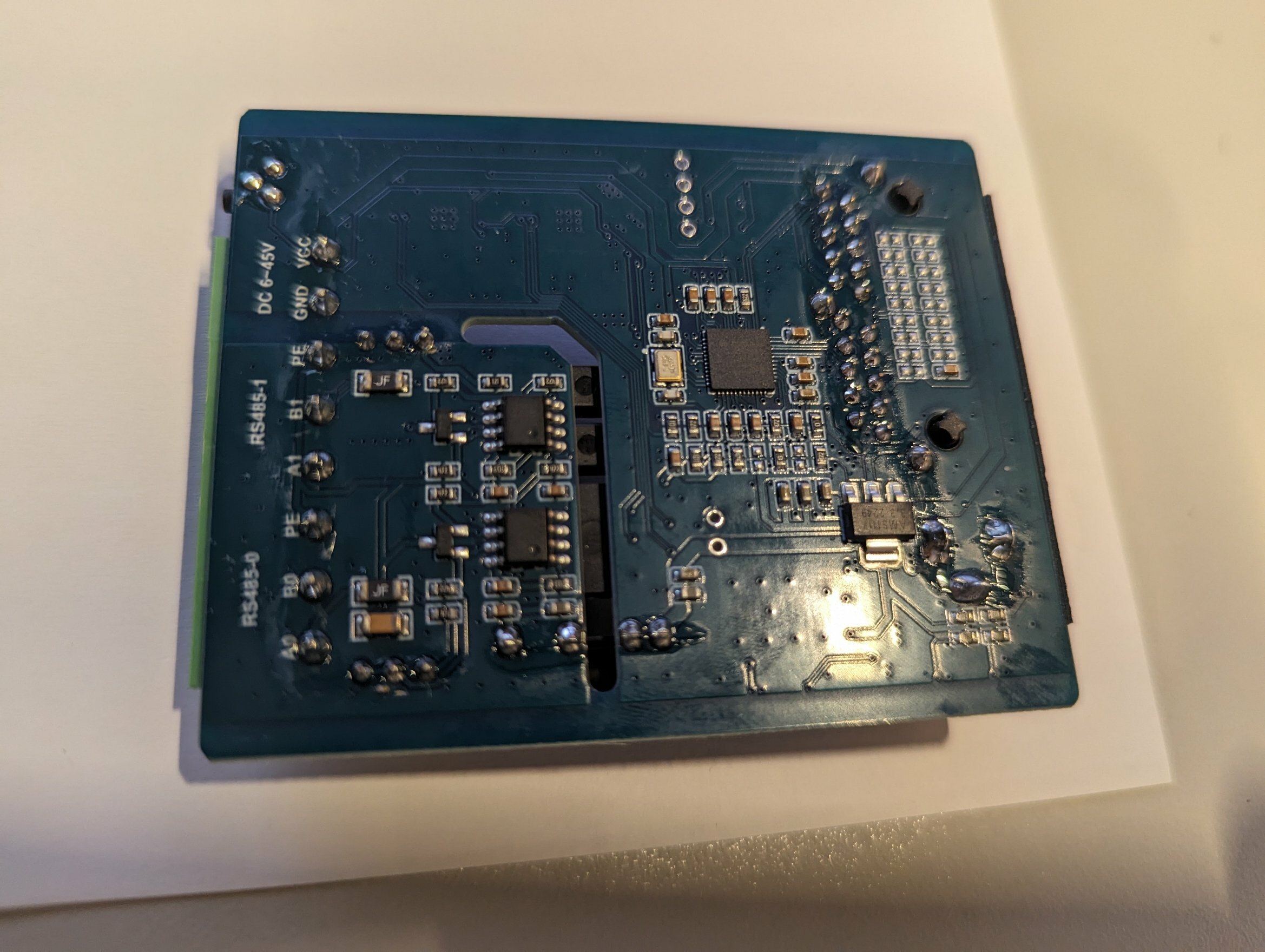

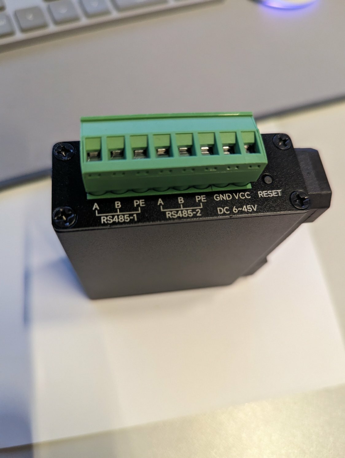

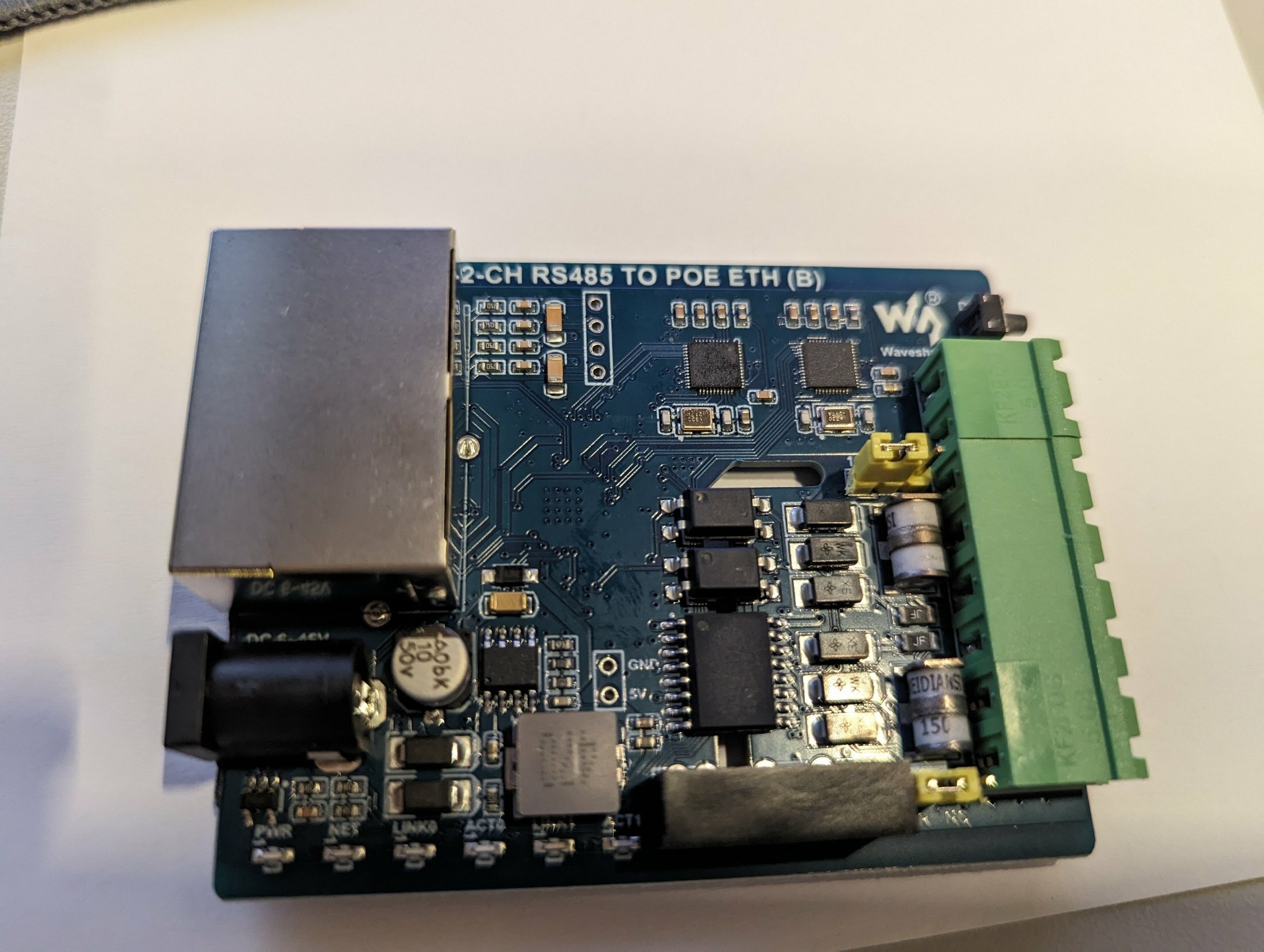

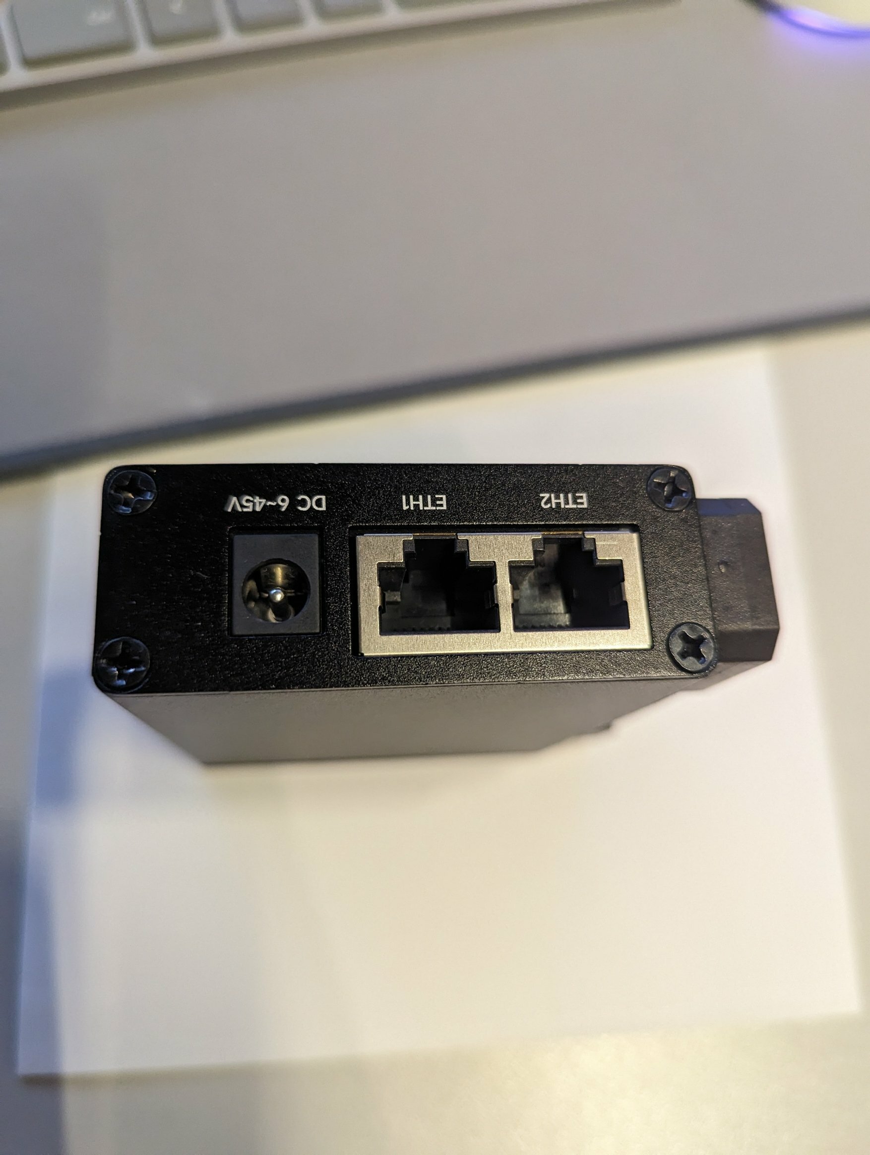

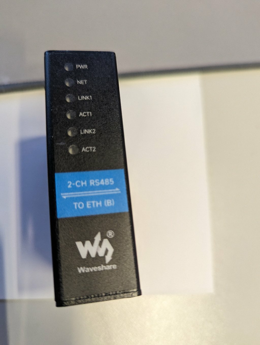

standov Опубліковано: 21 березня 2024 Автор Поділитись Опубліковано: 21 березня 2024 Маю певні незрозумілі приколи з одним з модбас-шлюзів, який працює на 5 штук реле ion8 - все наче працює нормально але інколи шлюз на запис регістрів заліпає на 1-2-3 секунди, тобто натурально команда з опенхаба вийшла, шлюз її отримав а далі незрозуміла пауза, відбувається рендомом. Вирішив спробувати інший шлюз, знайшов дуже цікаву залізку, в одному корпусі на дін-рейку 2 штуки ETH шлюза + ETH світч з додатковим портом для каскадування. Залізка натурально має 2 маки, піднімає два однакових сервіса на різних IP і в середині має 2 фізичних чіпи. В теорії розрахунок на то що я зможу 5 слейвів розкидати на 2 мастери без зайвого місця в щіті. Споживання поміряне на 24В меньше 1Вт. Є навіть POE. По традиції розковиряв щоб подивитися організацію, в середині навіть розрядники є на RS, пропил в платі від дуги, та джампери на термінуючі резистори. Називається це Waveshare 2-CH RS485 TO ETH (B) Інструкція www.waveshare.com/wiki/2-CH_RS485_TO_ETH_(B)#/media/File:RS232_b_Manual_00512.jpg Другий порт натурально фізично вісить на внутрішньому свічі, приєднаний до нього дивайс працює і бачить роутер. Чи допомогло статистики поки не напрацьовано але штука дуже цікава. 2 Посилання на коментар Поділитися на інших сайтах More sharing options...

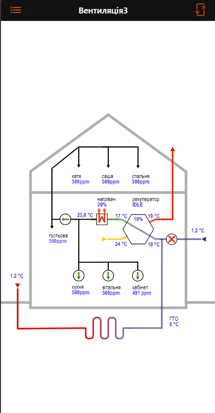

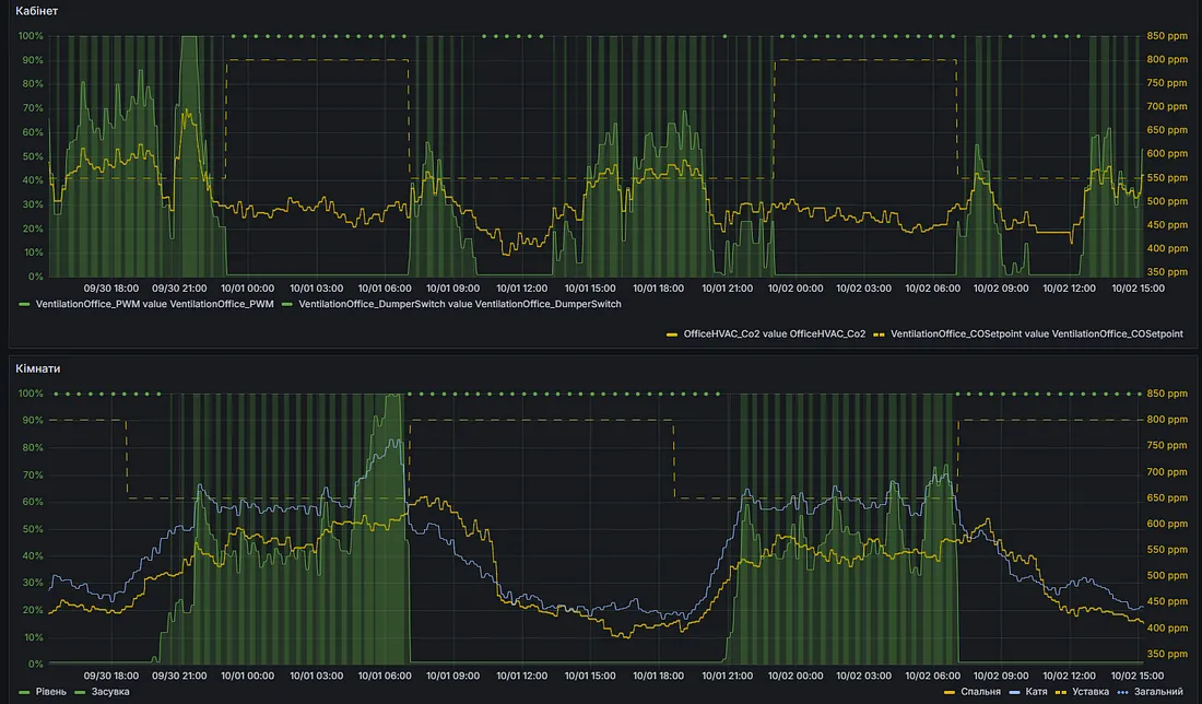

standov Опубліковано: 2 жовтня 2024 Автор Поділитись Опубліковано: 2 жовтня 2024 Втілив в життя цікавий (мені) експеримент по комбінації PID+PWM регулювання. VAV вентиляція з гівна та палок, оскільки ресурс вентсовских дефолтних засувок та найдешевших приводів belimo не може бути великим - одразу відмовився від чистого PID регулювання з плавним підкручуванням, в пользу конвертації "сигналу" PID в PWM (закрито/відкрито) з достатньо довгим інтервалом (30 хвилин). На практиці це працює досить непогано. // уставка CO2 // в час сну підтримуємо в кабінеті 800ppm // увесь інший час 550ppm rules.JSRule({ name: "Office CO2 Setpoint", triggers: [triggers.ItemStateChangeTrigger('Home_ModeInbed')], execute: (event) => { const is_bed = (event.newState == 'OPEN'); if (is_bed) { items.VentilationOffice_COSetpoint.sendCommand('800'); } else { items.VentilationOffice_COSetpoint.sendCommand('550'); } } }); // PID керування // датчик фактичний OfficeHVAC_Co2 (netatmo) // уставка VentilationOffice_COSetpoint // цикл керування 5 хвилин, // PID дуже повільний, лише по 1му к-ту, бо велика інерційність // результат PID конвертується в значення 0-100, де 50 це точка рівноваги // результат записується в VentilationOffice_PWM rules.JSRule({ name: 'VentilationOffice PID rule', triggers: [ triggers.PIDTrigger( 'OfficeHVAC_Co2', 'VentilationOffice_COSetpoint', 0.5, 0, 0, 1, 5*60*1000,// loopTime undefined, 1, 100 ) ], execute: (event) => { let pwm = 50 + -1* parseFloat(event.receivedCommand); if (pwm > 100) pwm = 100; items.VentilationOffice_PWM.sendCommand(Math.round(pwm)); }, tags: ['Ventilation'] }); // PWM керування засувкою VentilationOffice_DumperSwitch // цикл керування 30 хвилин, рівень 50 відповідає 15 хвилин відкрито, 15 закрито rules.JSRule({ name: 'VentilationOffice PWM rule', triggers: [ triggers.PWMTrigger('VentilationOffice_PWM', 30*60) ], execute: (event) => { items.VentilationOffice_DumperSwitch.sendCommand(event.receivedCommand); } }); В результаті отримав більш раціональний розподіл вентиляції та суттєве зменшення оборотів ПВУ (і відповідно ккд, втрати). Такої цікаво прослідкувати як це керування "слідкує" за людьми в будинку. Десь в 6 ранку просинаються діти та дружина, діти починають бігати по першому поверху і в кабінеті, підвищується рівень, вентиляція підкидує в кабінет і вітальню. я продовжую спати на другому але оскільки засувки не закриваються повністю то цього вистачає діти йдуть в школу/садочок, дружина по своїм справам, вентиляція в кабінеті перекривається в проміжку 12–13 я йду в кабінет і починається творчий процесс, вентиляція накидує туди, кімнати 2-го поверху весь цей час “закриті”. Активно працюю десь до 8 вечора в 9 вечора діти йдуть на другий поверх спати, вентиляція вмикається там, десь в 3 ночі йду спати я, вентиляція в спальнях виходить на максимум. Детальніше написав в блозі. 6 Посилання на коментар Поділитися на інших сайтах More sharing options...

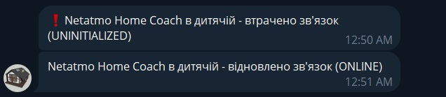

standov Опубліковано: 18 жовтня 2024 Автор Поділитись Опубліковано: 18 жовтня 2024 (змінено) Раптово виникла проблема яку ніхто не міг передбачити. Малий нащадок ходить по хаті ти смикає з розеток все до чого може дотягнутися, на цьому тижні вимкнув з розетки метеостанцію, через що перестало адекватно працювати регулювання вентиляції. Вирішив зробити простеньке правило, яке би стучало в телеграм коли певні дивайси стають не доступні, стучати не одразу а за якийсь час, бо бувають ситуації коли шось десь "мигнуло", якщо дивайс "пішов" та "повернувся" за якийсь заданий проміжок часу, то такі ситуації ігноряться. Тобто задається перелік uuid приладів, та граничний інтервал в секундах, після якого цей пристрій вважається втраченим. Далі універсальне правило яке моніторить зміну статуса цих дивасів. Наразі задав всі метеостанції Netatmo, в процесі буду додавати інші прилади. const bot = require('openhab-telegram').dovgodko; const history = require('openhab-history').Device; // thing = debounce (secs) const devices = { 'netatmo:home-coach:home:coach1': 60, 'netatmo:home-coach:home:coach2': 60, 'netatmo:weather-station:home:inside': 60, 'netatmo:outdoor:home:inside:outside': 60 }; let t = []; for (const [uuid, secs] of Object.entries(devices)) { t.push(triggers.ThingStatusChangeTrigger(uuid)); }; let timers = {}; rules.JSRule({ name: "Devices offline", triggers: t, execute: (event) => { const uuid = event.thingUID; if (!(uuid in devices)) return; if (event.newStatus != 'ONLINE' && event.oldStatus == 'ONLINE') { timers[uuid] = setTimeout(function(status, uuid) { // offline let message = things.getThing(uuid).label + ' - втрачено зв\'язок ('+status+')'; bot.alert(message); history.warning(message); clearTimeout(timers[uuid]); delete timers[uuid]; }, devices[uuid]*1000, event.newStatus, uuid); } else if (event.newStatus == 'ONLINE') { if (uuid in timers) { clearTimeout(timers[uuid]); delete timers[uuid]; } else { // online let message = things.getThing(uuid).label + ' - відновлено зв\'язок ('+event.newStatus+')'; bot.message(message); history.recover(message); } } } }); Змінено 18 жовтня 2024 користувачем standov 4 Посилання на коментар Поділитися на інших сайтах More sharing options...

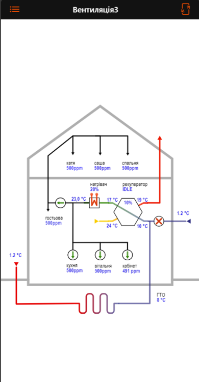

standov Опубліковано: 24 грудня 2024 Автор Поділитись Опубліковано: 24 грудня 2024 (змінено) Досить тихенько вийшов новий мажорний апдейт openhab 4.3. Традиційно команда розробників - не вміє в комунікацію. Серед досить тривіальних пунктів в ченжлоге (додали нові бондінги, пофіксили баги і тп) непомітно завалялася кілер-фіча як на мене. Interactive SVGs for Canvas Pages Якщо коротко то тепер можна робити спеціальні векторні svg в інтерфейсі, в які опенхаб може вставляти свої дані та з якою ви можете взаємодіяти інтерактивно (нажимати, переключати) і звісно воно "живе" та в рантаймі оновлює всі дані. По суті ми отримали можливість будувати HMI інтерфейси прямо з коробки. Процедура наступна. 1. Малюєте в Inkscape малюнок/інтерфейс в svg 2. Помічаєте потрібні вам елементи атрибутами (openhab/flash) 3. Робите в інтерфейсі опенхаба canvas сторінку з цим svg і він бачить ваші атрибути дозволяє "оживити" потрібні вам елементи. Кожен елемент має функціонал аналогічних іншим елементам інтерфейсу, тобто можна наприклад відкривати графіки, виконувати сцени, правила і тп. Фактично це зручна заміна Floor pages які завжди були трохи костильними та обмеженими. Вчора витратив пару годин та відрісував сторінку вентиляції будинку, вийшло прям бомба-ракета Ще в 4.3 тихенько додали фічу - підтвердження дій, тобто в одну властивість можна на кнопку додати модалку "ви впевнені?" бо раніше доводилося руками городить якусь діч, щоб випадково не відкривало ворота парковки. Це дуже потрібно саме для HMI де все клікабельне Змінено 24 грудня 2024 користувачем standov 2 Посилання на коментар Поділитися на інших сайтах More sharing options...
TaurosRMK Опубліковано: 25 грудня 2024 Поділитись Опубліковано: 25 грудня 2024 У вас в кожній кімнаті датчик СО2? Це якось допомагає щось автоматизовувати чи тільки для графіків? Посилання на коментар Поділитися на інших сайтах More sharing options...
standov Опубліковано: 26 грудня 2024 Автор Поділитись Опубліковано: 26 грудня 2024 19 часов назад, TaurosRMK сказал: У вас в кожній кімнаті датчик СО2? Це якось допомагає щось автоматизовувати чи тільки для графіків? на три повідомлення вище про то було, VAV регуляція позонна на базі PWM керування. Ось розгорнута версія того самого поста 1 Посилання на коментар Поділитися на інших сайтах More sharing options...

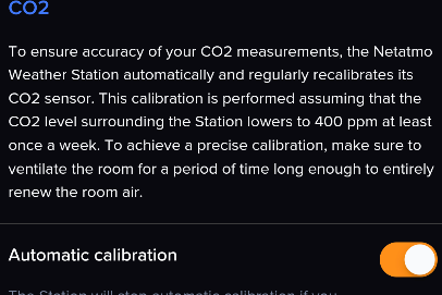

yur43 Опубліковано: 26 грудня 2024 Поділитись Опубліковано: 26 грудня 2024 2 години тому, standov сказав: Ось розгорнута версія того самого поста В мене питання про калібрування датчиків CO2, автокалібрування залишено? Посилання на коментар Поділитися на інших сайтах More sharing options...
standov Опубліковано: 26 грудня 2024 Автор Поділитись Опубліковано: 26 грудня 2024 2 минуты назад, yur43 сказал: В мене питання про калібрування датчиків CO2, автокалібрування залишено? так, автокалібрування робить нетатмо за власним алгоритмом, з моменту покупки (приблизно 10 років) здається не вимикав 1 Посилання на коментар Поділитися на інших сайтах More sharing options...
yur43 Опубліковано: 26 грудня 2024 Поділитись Опубліковано: 26 грудня 2024 8 хвилин тому, standov сказав: так, автокалібрування робить нетатмо за власним алгоритмом, з моменту покупки (приблизно 10 років) здається не вимикав якщо маєте переносний датчик з батареєю, який можна відкалібрувати на вулиці, перевірте свої кімнатні, буде неприємне відкриття. Я в себе автокалібрування вимкнув, перевіряю вищеописаним способом 2-4 рази на рік і калібрую вручну. В результаті підтримую рівень CO2 800-1000, регулювання пропорційне, працює плавно і постійно. Бо навіть 800ррм надуває всім голови, краще 1000, але тихо. Посилання на коментар Поділитися на інших сайтах More sharing options...
standov Опубліковано: 26 грудня 2024 Автор Поділитись Опубліковано: 26 грудня 2024 2 минуты назад, yur43 сказал: який можна відкалібрувати на вулиці, перевірте свої кімнатні, буде неприємне відкриття. та я досить довіряю тим датчикам ) в цьому році купував 2 нових датчики які були калібровані з заводу і результат їх роботи майже не відрізняється від "старих". 800 даю уставку коли потенційно у відповідних приміщеннях нема людей (наприклад вдень-спальні), з людями тримаю 650 всюди окрім кабінету, в кабінеті 550. Плавне і постійне мені не буде підходить, про то в тексті писав. В цілому мене абсолютно влаштовує результат той який є (навіть результат перевершив очікування насправді, бо до останнього не вірив що вийде щось варте витрачений сил), за вийнятком того що треба розділити все-ж спальні на окремі зони, через сраних москалів, бо доводиться спати не лише в спальнях. Але то вже таке, займуся як буде натхнення - процедура відпрацьована 1 Посилання на коментар Поділитися на інших сайтах More sharing options...
