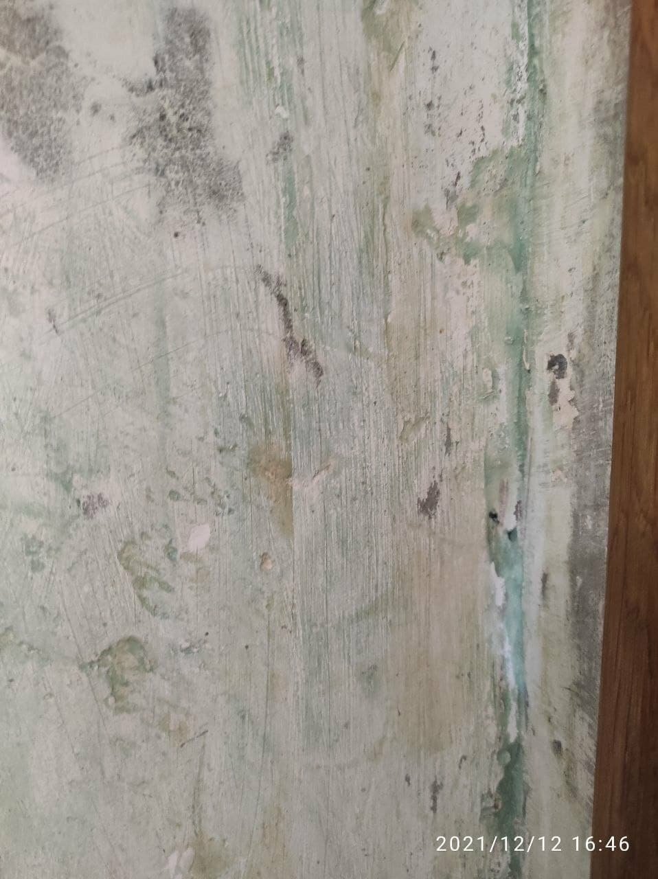

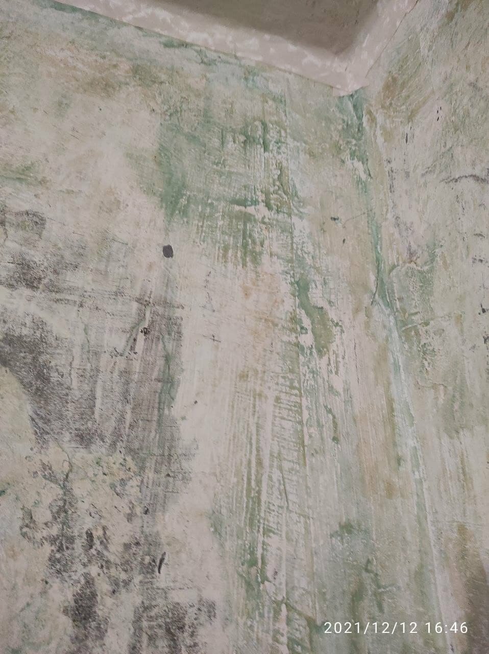

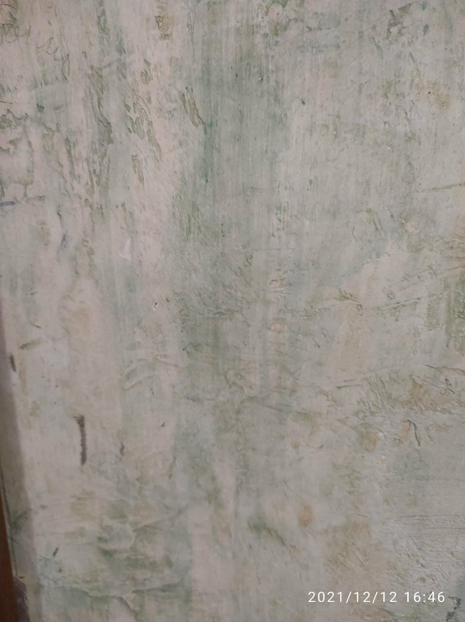

Зелёные стены под старыми обоями. Чем то намазано может клей не подскажите что делать или эт о грибок но не похоже.
Пробовал шпаклевать проявляется .
Как бороться кроме сдирать может чемто помазать

35 минут назад, kozcer сказал:
это больше похоже на медный купорос. раньше нанасили его как ргунт и обработка стен от грибка перед поклейкой обоев. если хотите уго убрать, то это просто размывка стен
Размыть, загрунтовать бетоконтактом и зашпаклевать - не проявится.
Грунтовать бетоконтактом ради создания пленки, через которую оно не пролезет.
1 час назад, Vitaliy67 сказал:
куда надо и куда не надо.
С одной стороны он здесь 100 лет в обед не нужен, но если эта дрянь лезет через шпаклевку то бетоконтакт этого на допустит. Ес-сно не исключен вариант что ТС пробовал шпаклевать настолько тонким слоем что оно просто не могло не вылезти.
50 минут назад, Dendnepr сказал:
Может обычная грунтовка поможет?
Не исключено. Но выяснять это нужно методом научного тыка проб и ошибок по месту
22 часа назад, kozcer сказал:
А чем он вам мешает? Я наоборот им обрабатывала некоторые места от грибка. Обои что белые будут? Под плотными обоями - не видно. Да и под тонкими тоже.
У меня такие стены в квартире. Два слоя финиша и покраска. Ничего не просачивается.
