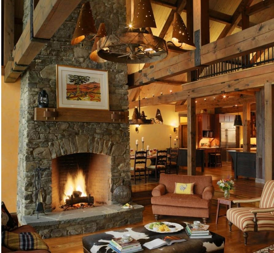

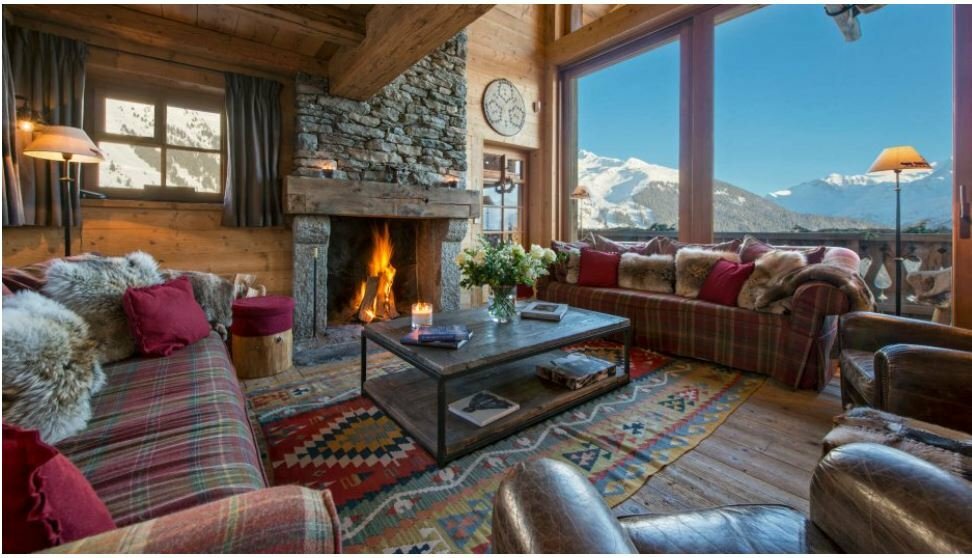

Всем привет. Дом на этапе поле зайци скачут. Нужен камин. Хочу (ключевок слово, не для обогрева и чугуний не предлагать :)) большой камин в стиле кантри. Для примера пара фоток. Камин будет стоять в комнате около 100 квадратов. Дом 1 этаж.
Есть такие вопросы.
1. Специалистов где как искать ?
2. Начитался про подвод воздуха с улици. Я так понимаю есть смысл делать на этапе проектирования. Трубу там какую под фундамент кинуть ?
3. Со старта камин без отделки. Шоб работал как надо не дымил. С облицовкой уже потом буду придумывать.
4. Когда его надо строить ? Типа плиту залили начали стены строить и параленько камин ? Как эффективно ? до крыши или после?
5. ну и +- прайс под ключь. Чего ожидать так сказать.
портал большой планируется 120 в штрину гдето.
Буду реально презнателен за конструктивный диалог :)

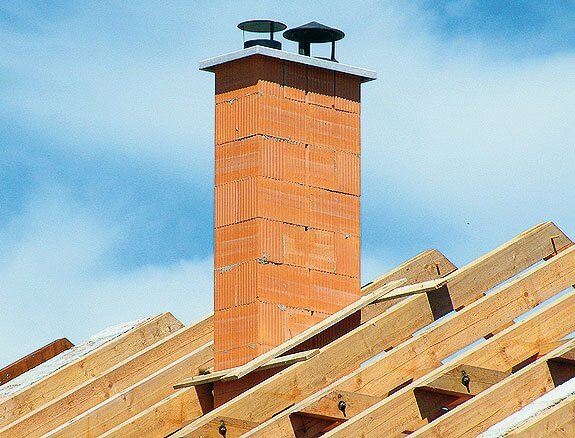

4. Когда стены уже будут стоять, или одновременно с дымоходом и вент-каналом. Монтировать дымоход до накрытия крыши (фото). Есть возможность дымоход с вент-каналом спрятать во внутренней стене, или второй вариант "впритык" к ней.

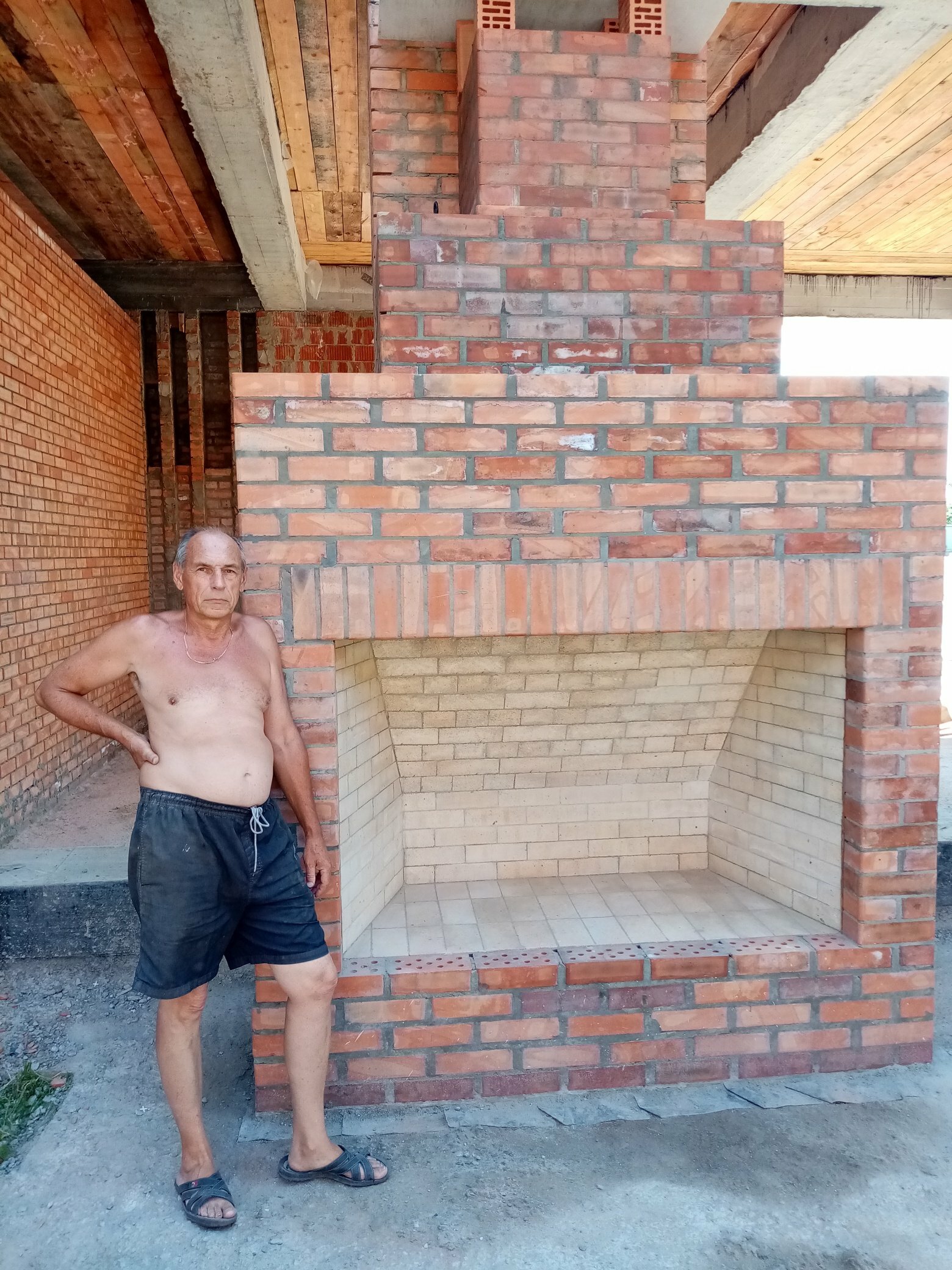

Открытый камин это открытый камин! :good:

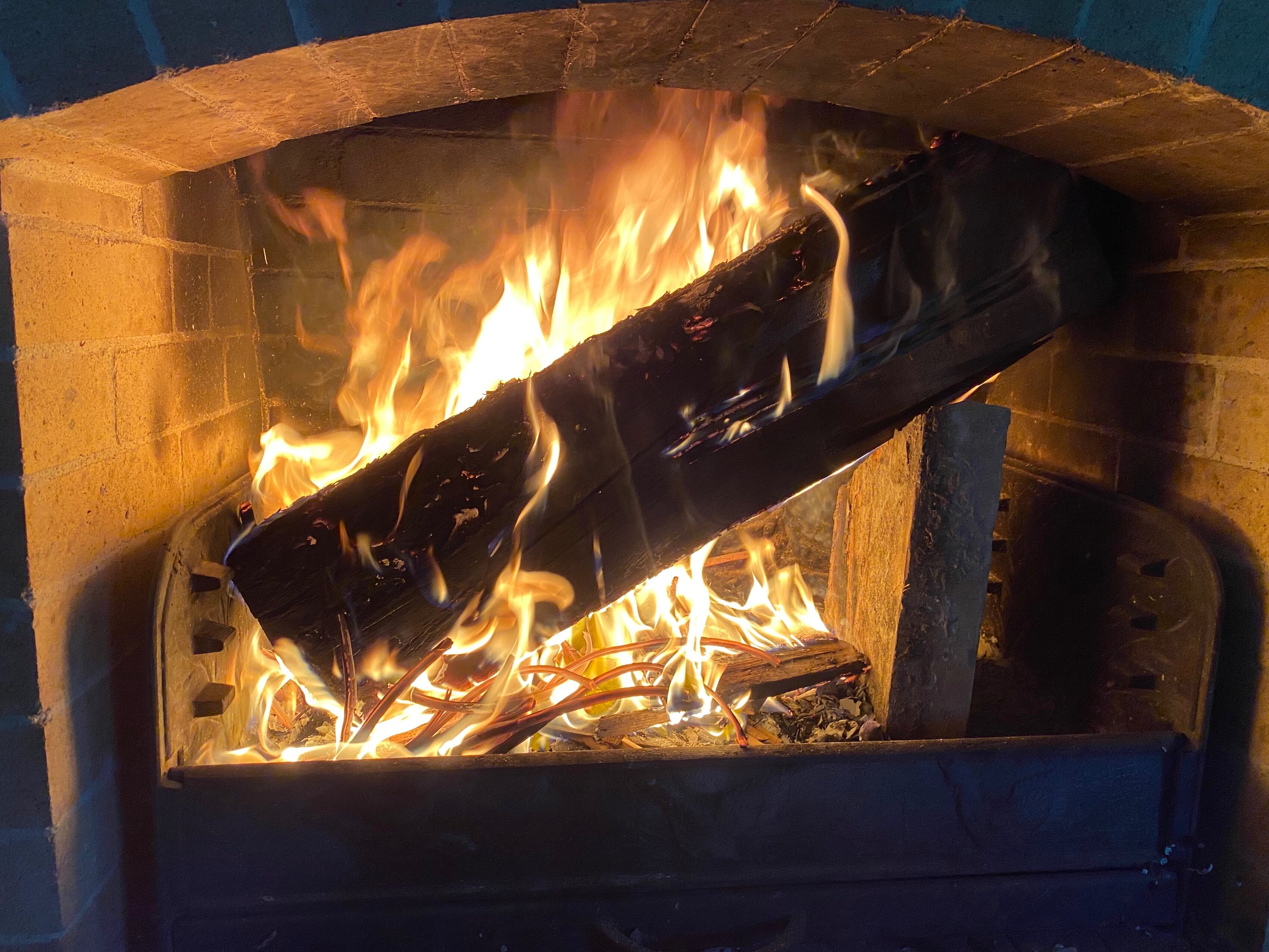

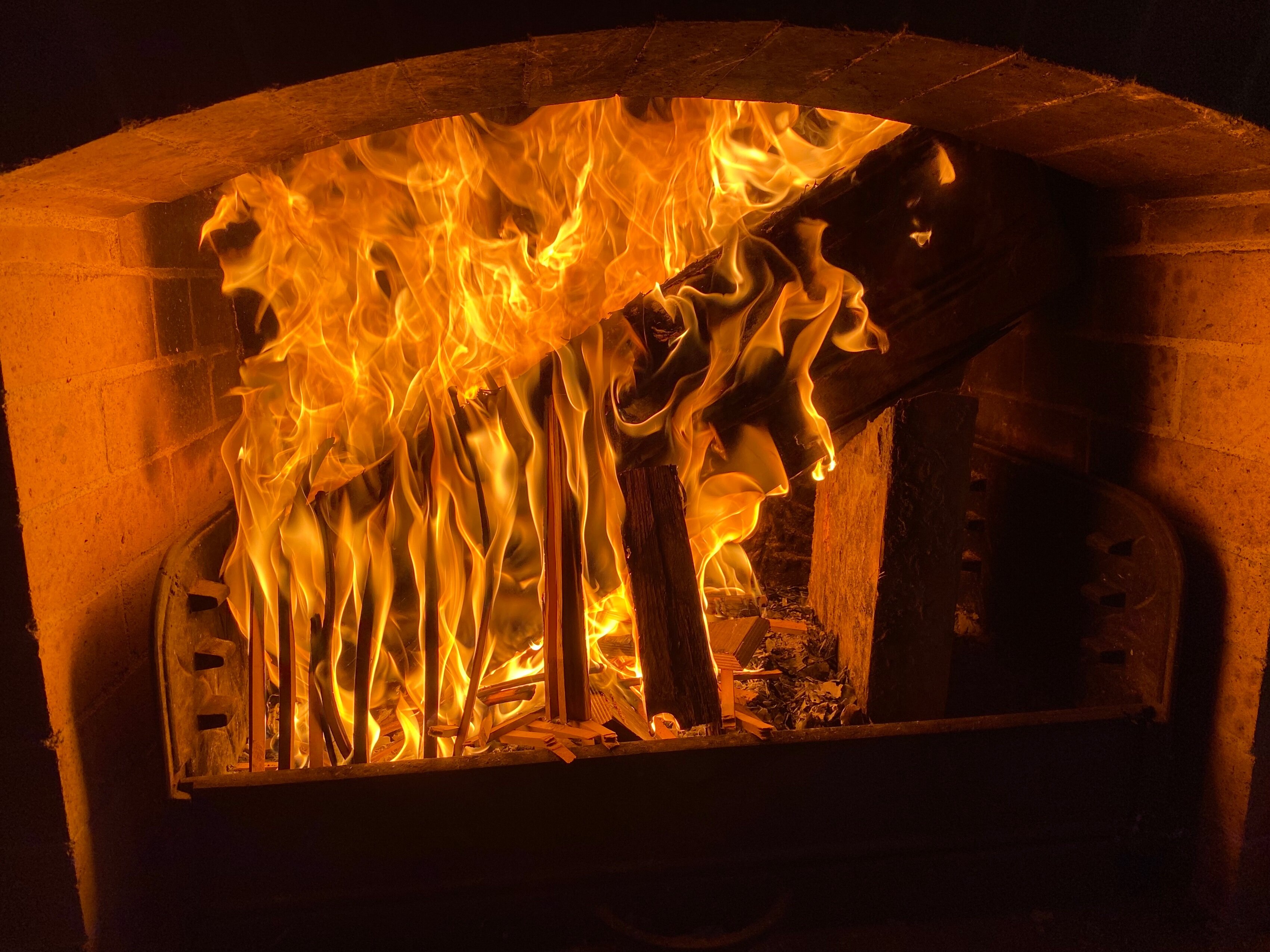

вот лень было брать в руки пилу, а на улице сегодня свежо…
нашел подходящее полено, слегка нестандартное
и хрен с ним, как-то влезло, чуток для распала и вуаля.
пошел поработал вернулся посидел… )
