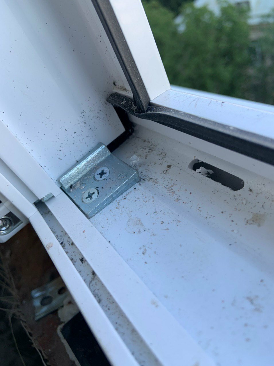

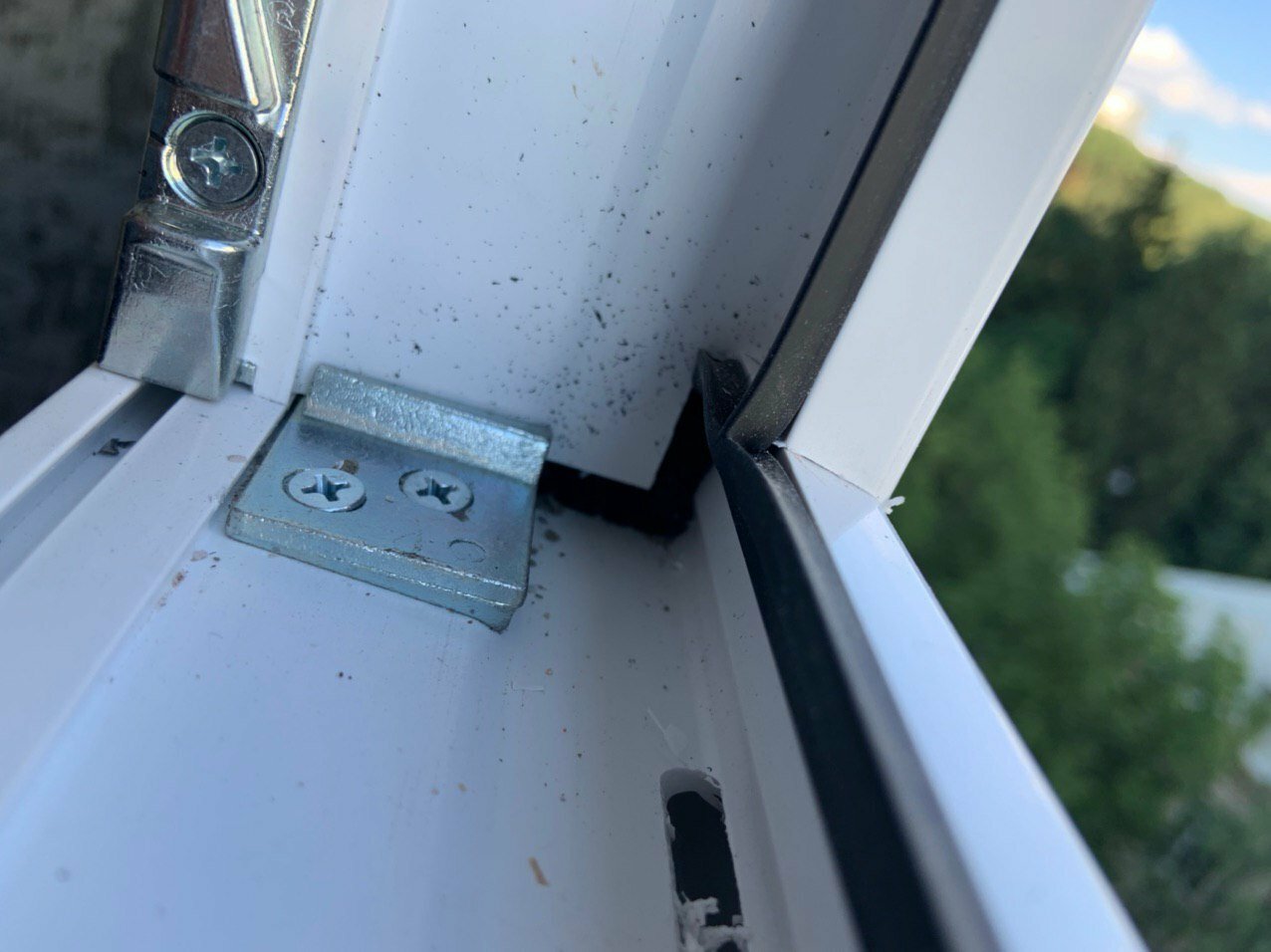

wertyz Опубліковано: 8 грудня 2021 Поділитись Опубліковано: 8 грудня 2021 Всем доброе время суток. Поставил окно Salamander Streamline 76, впервые увидел такое исполнение профиля, который расположен между открывающимися створками. Внизу сквозная щель в профиле, в которую вставлен пороллон. Вопрос, это так и надо? Или что-то пошло не так? Посилання на коментар Поділитися на інших сайтах More sharing options...

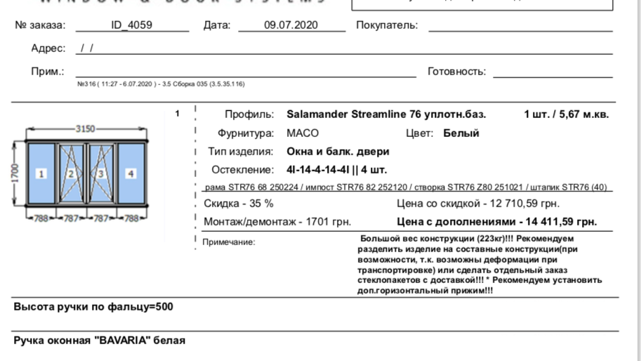

Алік Опубліковано: 9 грудня 2021 Поділитись Опубліковано: 9 грудня 2021 Вообще-то там должен быть уплотнительный блок. Сомневаюсь, что он из поролона. 1_16.pdf Посилання на коментар Поділитися на інших сайтах More sharing options...
FTR Опубліковано: 9 грудня 2021 Поділитись Опубліковано: 9 грудня 2021 6 часов назад, Алік сказал: Вообще-то там должен быть уплотнительный блок. Сомневаюсь, что он из поролона. 1_16.pdf 66 \u043a\u0411 · 7 загрузок На схеме написано - уплотнительный блок в комплект не входит. Вот и не вошёл, залепили поролоном. Посилання на коментар Поділитися на інших сайтах More sharing options...
Алік Опубліковано: 9 грудня 2021 Поділитись Опубліковано: 9 грудня 2021 (змінено) 51 хвилину тому, FTR сказав: не вошёл, залепили поролоном Ну да, не тратиться же на какие-то дополнительные детальки. Змінено 9 грудня 2021 користувачем Алік 1 Посилання на коментар Поділитися на інших сайтах More sharing options...
wertyz Опубліковано: 9 грудня 2021 Автор Поділитись Опубліковано: 9 грудня 2021 2 часа назад, FTR сказал: На схеме написано - уплотнительный блок в комплект не входит. Вот и не вошёл, залепили поролоном. Интересно, как это должно таки выглядеть, потому-что такое исполнение наблюдаю первый раз. В 08.12.2021 в 19:20, BugS сказал: Цена хорошая, контакт можете дать? Контакт я могу дать, но только со своей установкой, их советовать не могу. Еще интересно, какой уплотнитель туда подходит для замены, родной уже снизу на открывающихся створках оторвался. 1 Посилання на коментар Поділитися на інших сайтах More sharing options...
instek Опубліковано: 10 грудня 2021 Поділитись Опубліковано: 10 грудня 2021 Посмотрел - у меня такие же окна (поменял старый пластик 2 года назад на них), как у топикстартера, с такой же щелью. Там не поролон, а вспенённый материал по типу Изолона. Проблем с продуванием/промерзанием в том месте и уплотнителем нет никаких. Очевидно, створка просела чуток. Главное, что уголок металлический, а не пластиковый. Производитель - "Оконный стандарт "( он же "Интернорм"). Они последние лет 10, что я их знаю (завод гораздо старше), собирают так Саламандер. Интересно, надо на Декко взглянуть. Кстати, что занятно, у них полностью автоматизированные линии, людская рука только к вставливанию с/п и изготовлению арочных (и сложных конструкций) причастна. Так что, человеческий фактор здесь отсутствует. Спрошу как-то, ради любопытства, у связных менагеров про эту заморочку. 1 Посилання на коментар Поділитися на інших сайтах More sharing options...
