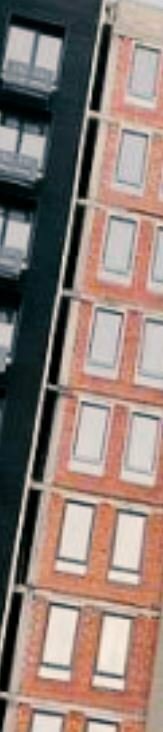

skifian _2014 Опубліковано: 6 грудня 2021 Автор Поділитись Опубліковано: 6 грудня 2021 1 час назад, porterlv сказал: Не можна утепляти з середини, закінчиться пліснявою, проблемами здоров'я, демонтажем і капітальним ремонтом. З зовні получиться, просто дорого... Питання розкрите на форумі. Скористайтесь пошуком. снаружи не получиться это простенок между секциями, застройщик не утеплил стену снаружи или утеплил на отцепись, в итоге стена в одной комнате холоднее чем в другой по этой же стороне, и стена в соседней секции уже заложена и к ней нет доступа, я спрашивал у жильцов на втором этаже, они подтвердили что температура в этой же комнате и у них ниже, кроме того вентканал из бетонного монолита в туалете по этой же стороне тоже холодный Посилання на коментар Поділитися на інших сайтах More sharing options...

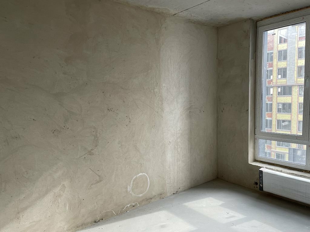

skifian _2014 Опубліковано: 6 грудня 2021 Автор Поділитись Опубліковано: 6 грудня 2021 (змінено) 13 минут назад, Narval сказал: Хаха. вобщем на пальцах: есть вариант утепления изнутри эппс, с проклейкой швов паронепроницаемым материалом и заделкой стыков, но тут очень важно качество выполнения работ, и любой косяк создаст вам плесень. в случае утепления ватой вы гарантировано получите грибок, и штукатурку вам вряд ли удастся нанести, разве что тонкослойную фасадную, Либо кипсокартон и шпаклевка сверху. по этому добрый совет, или живите с холодной стеной или поставьте гб очень странно, что у вас гб и вы хотите его утеплить, возможно у вас толстые швы в кладке или щели? Сделайте фото стены. она уже по-штукатурена и скорее всего цементно-пещаной штукатуркой, потому что при касании начинает осыпаться, и кроме того в одном углу есть затекание воды, как сказал застройщик не заделали примыкание между секциями, и на сделали парапет стена по одной стороне дома, в одной комнате рукой ощущается температура стены выше чем в другой, мое подозрение что по той комнате где холоднее стена есть каналы или как-то они называются по которым подавали раствор для штукатурки, потому что в нижнем углу стены которая граничит с санузлом, была дырка без видимого основания для нее и что такое эппс? Змінено 6 грудня 2021 користувачем skifian _2014 Посилання на коментар Поділитися на інших сайтах More sharing options...
Narval Опубліковано: 6 грудня 2021 Поділитись Опубліковано: 6 грудня 2021 8 минут назад, skifian _2014 сказал: она уже по-штукатурена и скорее всего цементно-пещаной штукатуркой, потому что при касании начинает осыпаться, и кроме того в одном углу есть затекание воды, как сказал застройщик не заделали примыкание между секциями, и на сделали парапет и что такое эппс? Вот настоятельно рекомендую: 1. Разобраться с затеканием (влажный материал он не только теряет тепло, но еще и плесневеет) 2. Если решите утеплять, то или снаружи чем хотите хоть ватой, хоть пенопластом- без разницы. если изнутри - то только газоблоком, лучше потеряйте 10 см не приобретая проблем, чем сэкономить эти см и потом через 5 лет чистить от черной плесени (погуглите картинки). 1 Посилання на коментар Поділитися на інших сайтах More sharing options...
Dmode Опубліковано: 6 грудня 2021 Поділитись Опубліковано: 6 грудня 2021 (змінено) 55 минут назад, skifian _2014 сказал: снаружи не получиться это простенок между секциями, застройщик не утеплил стену снаружи или утеплил на отцепись Яка товщина цих стін між секціями? Яка відстань між стінами секцій і що там мало були по версії забудовника? Змінено 6 грудня 2021 користувачем Dmode Посилання на коментар Поділитися на інших сайтах More sharing options...
skifian _2014 Опубліковано: 6 грудня 2021 Автор Поділитись Опубліковано: 6 грудня 2021 11 минут назад, Narval сказал: Вот настоятельно рекомендую: 1. Разобраться с затеканием (влажный материал он не только теряет тепло, но еще и плесневеет) 2. Если решите утеплять, то или снаружи чем хотите хоть ватой, хоть пенопластом- без разницы. если изнутри - то только газоблоком, лучше потеряйте 10 см не приобретая проблем, чем сэкономить эти см и потом через 5 лет чистить от черной плесени (погуглите картинки). спасибо, за совет, скорее всего не буду утеплять, снаружи уже нет доступа, изнутри тоже не получиться положить газоблок Посилання на коментар Поділитися на інших сайтах More sharing options...

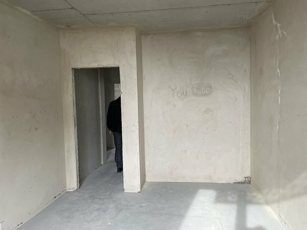

Dmode Опубліковано: 6 грудня 2021 Поділитись Опубліковано: 6 грудня 2021 (змінено) 6 минут назад, skifian _2014 сказал: скорее всего одни керамобок, или что-то около того Так з чого У Вас стіни з керамоблоку чи з газоблоку? Яка товщина стін (?) один блок може бути різної товщини. Змінено 6 грудня 2021 користувачем Dmode Посилання на коментар Поділитися на інших сайтах More sharing options...
skifian _2014 Опубліковано: 6 грудня 2021 Автор Поділитись Опубліковано: 6 грудня 2021 Только что, Dmode сказал: Так з чого У Вас стіни з керамоблоку чи з газоблока? Якак товщина стін (?) один блок може бути різної товщини. точно сказать не могу, в одной комнате по одной стороне, при ударе по стене, звонкий отзвук, как от керамоблока, в другой комнате, глухой звук Посилання на коментар Поділитися на інших сайтах More sharing options...

Dmode Опубліковано: 6 грудня 2021 Поділитись Опубліковано: 6 грудня 2021 (змінено) 8 минут назад, skifian _2014 сказал: точно сказать не могу, в одной комнате по одной стороне, при ударе по стене, звонкий отзвук, как от керамоблока, в другой комнате, глухой звук На фото виглядає як монолітний каркас, з не несучими стінами. Тоді перевірте в забудовника/проектанта чи стіна дійсно не несуча, і можете її розібрати і утеплити зазор між секціями, потім викласти кладку повторно. Радикально але без втрат площі. Змінено 6 грудня 2021 користувачем Dmode 1 1 Посилання на коментар Поділитися на інших сайтах More sharing options...
Narval Опубліковано: 6 грудня 2021 Поділитись Опубліковано: 6 грудня 2021 3 минуты назад, Dmode сказал: На фото виглядає як монолітний каркас, з не несучими стінами. Тоді перевірте в забудовника/проектанта чи стіна дійсно не несуча, і можете її розібрати і утеплити зазор між секціями, потім викласти кладку повторно. Радикально але без втрат площі. И по цене - дешевле чем скалолазы. Посилання на коментар Поділитися на інших сайтах More sharing options...

Dmode Опубліковано: 6 грудня 2021 Поділитись Опубліковано: 6 грудня 2021 15 минут назад, Narval сказал: И по цене - дешевле чем скалолазы. Не вкурсі скількі коштують висотники, але з сусідом таке міроприємство точно можна би було розділити по коштах, бо це і йому по факту буде тепліше. Посилання на коментар Поділитися на інших сайтах More sharing options...
