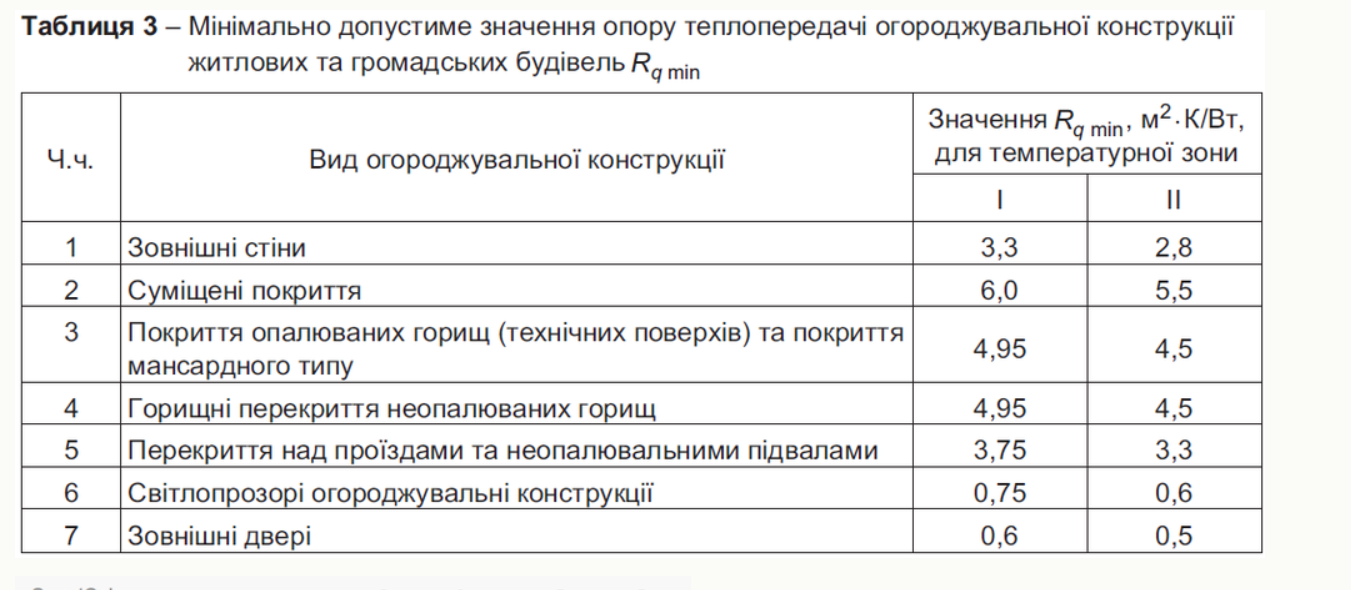

Друзья привет!!! Планирую  закончить приобретенное неоконченное строение (частной дом) размеры 12Х10 есть стены первого этажа . Планирую плоскую крышу по монолитному перекрытию . Есть идея такого пирога.. деревянные балки шаг 80 на верх доска на доску паробарьер на него монолитный пенополистеролбетон с армированием из арматуры на высоте 7 см от доски .Толщина пенополистеролбетона будет от 40 до 30 в стороне уклона. поверхность два слоя еврорубероид. Планирую 3 парапета а сток воды открытый на крышу примыкающий веранды.
У Вас если не ошибаюсь, суміщені перекриття, то относительно коэффициента теплопроводности ППБ должна быть его толщина не менее 900мм согласно нормам ДБН
