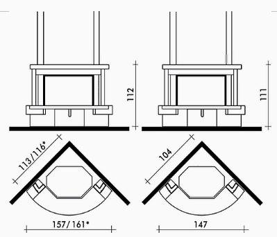

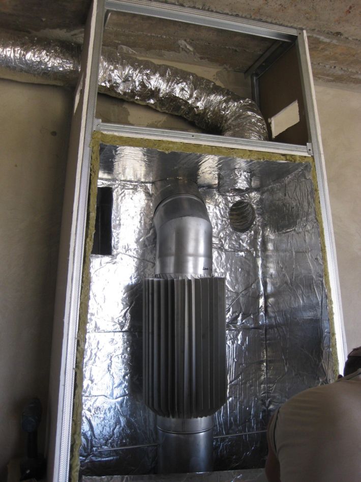

stas71 Опубліковано: 13 листопада 2009 Поділитись Опубліковано: 13 листопада 2009 имеем вот такую топку . Уже установлена , труба выведена , дымосос подключен ( трубу на крыше 7 м не хотел делать ), собираюсь отделывать гипсокартоном .За каким-то хреном каминщик ее полностью обшил огнеупорной термоватой , причем фольгой наружу и прособачил отводы с ушами ( трубки типа под вентиляцию ). Я думаю , что наоборот чугун должен тепло отдавать и посему вату эту нужно внутрь отделочного короба присобачить ( как на фотках.) Подскажите правильно это или нет . Спасибо форумчане Посилання на коментар Поділитися на інших сайтах More sharing options...
stas71 Опубліковано: 13 листопада 2009 Автор Поділитись Опубліковано: 13 листопада 2009 и сразу вопрос : кто нибудь в Харькове по разумной цене может обшить как на фотке ( топка и труба уже устновлены и работают , нужно только обшить ) Посилання на коментар Поділитися на інших сайтах More sharing options...
