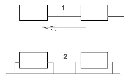

Сергей 31 Опубліковано: 13 листопада 2009 Поділитись Опубліковано: 13 листопада 2009 Подскажите как с этим бороться? Это называется балансировка. Если есть чем, то зажимайте проток воды через самые горячие радиаторы. И так подгоняется единая температура во всех прибора. Если крутит нечем, то врядли что выйдет. Посилання на коментар Поділитися на інших сайтах More sharing options...

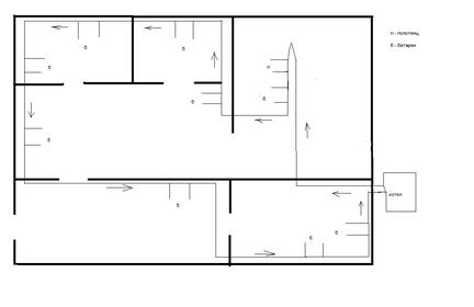

Сашо Опубліковано: 16 листопада 2009 Автор Поділитись Опубліковано: 16 листопада 2009 Приблизительная схема Посилання на коментар Поділитися на інших сайтах More sharing options...
Maestro Kiev Опубліковано: 16 листопада 2009 Поділитись Опубліковано: 16 листопада 2009 При такой схеме начните с установки термостатических головок на каждый радиатор. Но, головки имеют монтажную регулировку (при монтаже) и температурную (при эксплуатации). По доброму, эту монтажную регулировку можно просчитать программой или руками (зависит в первую очередь от диапазона настроек самой головки). Т.е. данная монтажная регулировка и прикрывает теплоноситель. Данный показатель должен быть отражен в каждом проекте систем отопления для каждого радиатора. Если упрощенно, то ближе к теплогенератору по потоку движения теплоносителя головки более закрыты, а дальше более открыты. Системка небольшая - думаю что возможно и эксперементально головки покрутить если нигде больше нет косяков. Посилання на коментар Поділитися на інших сайтах More sharing options...
Сергей 31 Опубліковано: 16 листопада 2009 Поділитись Опубліковано: 16 листопада 2009 Как подключены радиаторы? Вариант №1, это приговор. Вариант №2, это балансировка. Хотя, интересно узнать диаметр трубы. Посилання на коментар Поділитися на інших сайтах More sharing options...

Сашо Опубліковано: 17 листопада 2009 Автор Поділитись Опубліковано: 17 листопада 2009 Как подключены радиаторы? Вариант №1, это приговор. Вариант №2, это балансировка. Хотя, интересно узнать диаметр трубы. У меня вариант №2, диаметр постараюсь сегодня померять (визуально 20 или 25) Посилання на коментар Поділитися на інших сайтах More sharing options...
