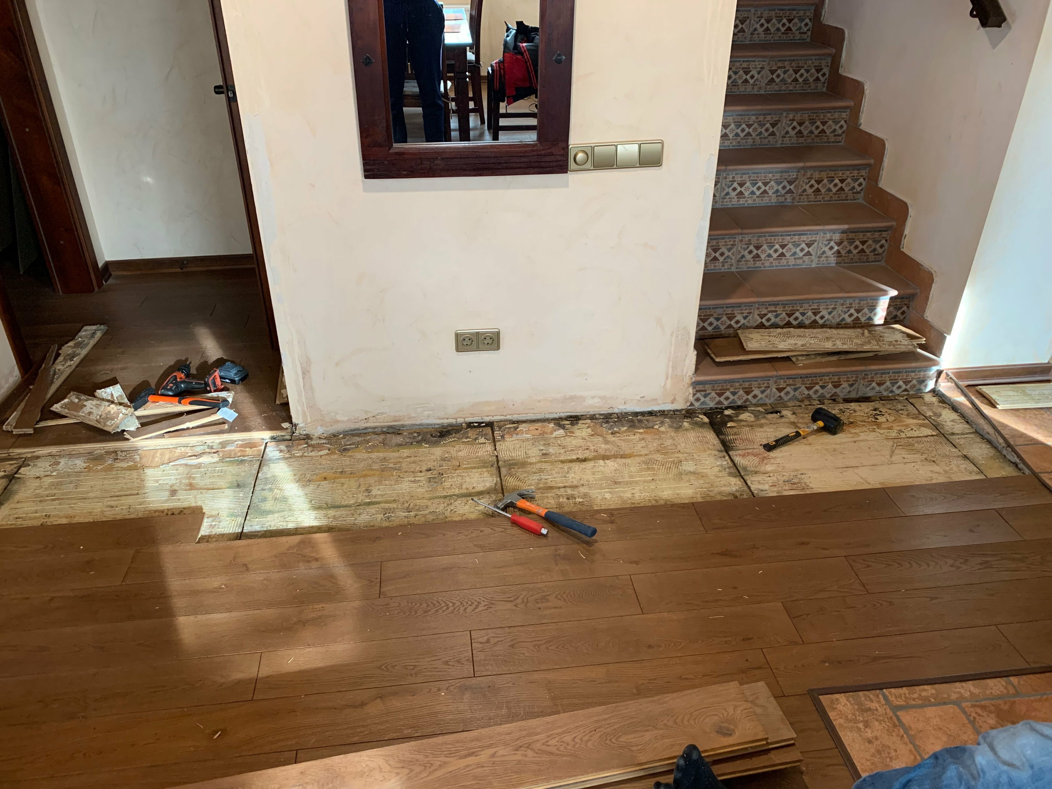

Uvex Опубліковано: 27 листопада 2021 Поділитись Опубліковано: 27 листопада 2021 Всем привет! Стоит задача поменять старый пол (массив 16 мм + фанера 10 мм + 2 слоя клея) на ламинат. Будет демонтироваться и массив, и фанера. На лицо разница по высоте. Какие есть варианты вывести ламинат на уровень плитки без использования фанеры? Спасибо Посилання на коментар Поділитися на інших сайтах More sharing options...

Uvex Опубліковано: 30 листопада 2021 Автор Поділитись Опубліковано: 30 листопада 2021 Вопрос следующий. Меняю пол в связи с затоплением, которое было в конце лета. Сняли часть доски - возле стены на фанере чернота и идет запах сырости. Фанера приклеена к стяжке. Изначально была идея снять доску и фанеру. Затем поступило предложение - снять только доску, просушить фанеру (подержать неделю), обработать фанеру противогрибковым раствором. Мнение следующее: чернота на фанере - это еще не страшно. Активного роста грибка нет. И уже на просушенную и обработанную фанеру уложить подложку (не такую толстую как тихий ход 10 мм) и ламинат. Но лично у меня есть опасение, что верх фанеры высохнет, а ее низ и стяжка - нет. И со временем из стяжки опять фанера наберет влаги и будет сырость. Какое Ваше мнение на этот счет? Вот фотки. Посилання на коментар Поділитися на інших сайтах More sharing options...
Напольные покрытия Опубліковано: 30 листопада 2021 Поділитись Опубліковано: 30 листопада 2021 Если грибок прошёл внутрь фанеры - то обрабатывать её нету смысла. Массив жалко((( а под фанерой тоже чернота уже наверняка? 1 Посилання на коментар Поділитися на інших сайтах More sharing options...
ngstil Опубліковано: 30 листопада 2021 Поділитись Опубліковано: 30 листопада 2021 4 часа назад, Uvex сказал: Вопрос следующий. Меняю пол в связи с затоплением, которое было в конце лета. Сняли часть доски - возле стены на фанере чернота и идет запах сырости. Фанера приклеена к стяжке. Изначально была идея снять доску и фанеру. Затем поступило предложение - снять только доску, просушить фанеру (подержать неделю), обработать фанеру противогрибковым раствором. Мнение следующее: чернота на фанере - это еще не страшно. Активного роста грибка нет. И уже на просушенную и обработанную фанеру уложить подложку (не такую толстую как тихий ход 10 мм) и ламинат. Но лично у меня есть опасение, что верх фанеры высохнет, а ее низ и стяжка - нет. И со временем из стяжки опять фанера наберет влаги и будет сырость. Какое Ваше мнение на этот счет? Вот фотки. Чёрная - это уже активная фаза грибка. По поводу сырости внутри - согласен, не высохнет. И накрыв всё ламинатом вы создадите парник для грибка, идеальные условия. Темно, сыро, не проветривается. Заменить фанеру на ОСБ, но вот я б клей не исключал. Поэтапно: Демонтаж Просушка стяжки. Обработка антигрибком стяжки. ОСБ на дюбеля и клей. Подложка, ламинат. Как я понимаю ТП там нет. Посилання на коментар Поділитися на інших сайтах More sharing options...
Uvex Опубліковано: 30 листопада 2021 Автор Поділитись Опубліковано: 30 листопада 2021 6 часов назад, ngstil сказал: Чёрная - это уже активная фаза грибка. По поводу сырости внутри - согласен, не высохнет. И накрыв всё ламинатом вы создадите парник для грибка, идеальные условия. Темно, сыро, не проветривается. Заменить фанеру на ОСБ, но вот я б клей не исключал. Поэтапно: Демонтаж Просушка стяжки. Обработка антигрибком стяжки. ОСБ на дюбеля и клей. Подложка, ламинат. Как я понимаю ТП там нет. ТП там нет. Массив же на ТП не кладется. А еще вопрос. В магазине ламината сказали, что есть некий паро-гидробарьер, который лучше положить на стяжку, если использовать подложку "тихий ход 10 мм" без фанеры/OSB. В случае с OSB нужен этот барьер? И какой толщины OSB можно использовать минимально? Если есть вариативность по толщине OSB в 6 и 9 мм, подложка обычная 2-3 мм или тихий ход 5 мм, ламинат 8 или 12 мм. Получаются варианты: 1. OSB 6 mm, тихий ход 5 мм, ламинат 12 мм. 2. OSB 9 mm, тихий ход 5 мм, ламинат 8 мм. 3. OSB 9 mm, подложка 2-3 мм, ламинат 12 мм. Что из этого лучше выбрать технологически? И есть ли место паро-гидробарьера в этих вариантах? Дякую! Посилання на коментар Поділитися на інших сайтах More sharing options...

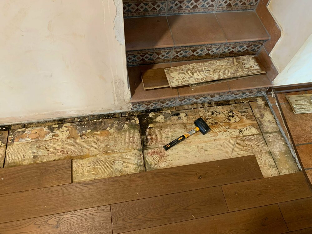

Uvex Опубліковано: 7 грудня 2021 Автор Поділитись Опубліковано: 7 грудня 2021 Добрый день! Посоветуйте, чем лучше сошлифовать старый клей базе каучуково-бутадиеновых смол со стяжки? Сняли фанеру, остались следы клея (использовали такой как на фото 10 лет назад). Спасибо Посилання на коментар Поділитися на інших сайтах More sharing options...
