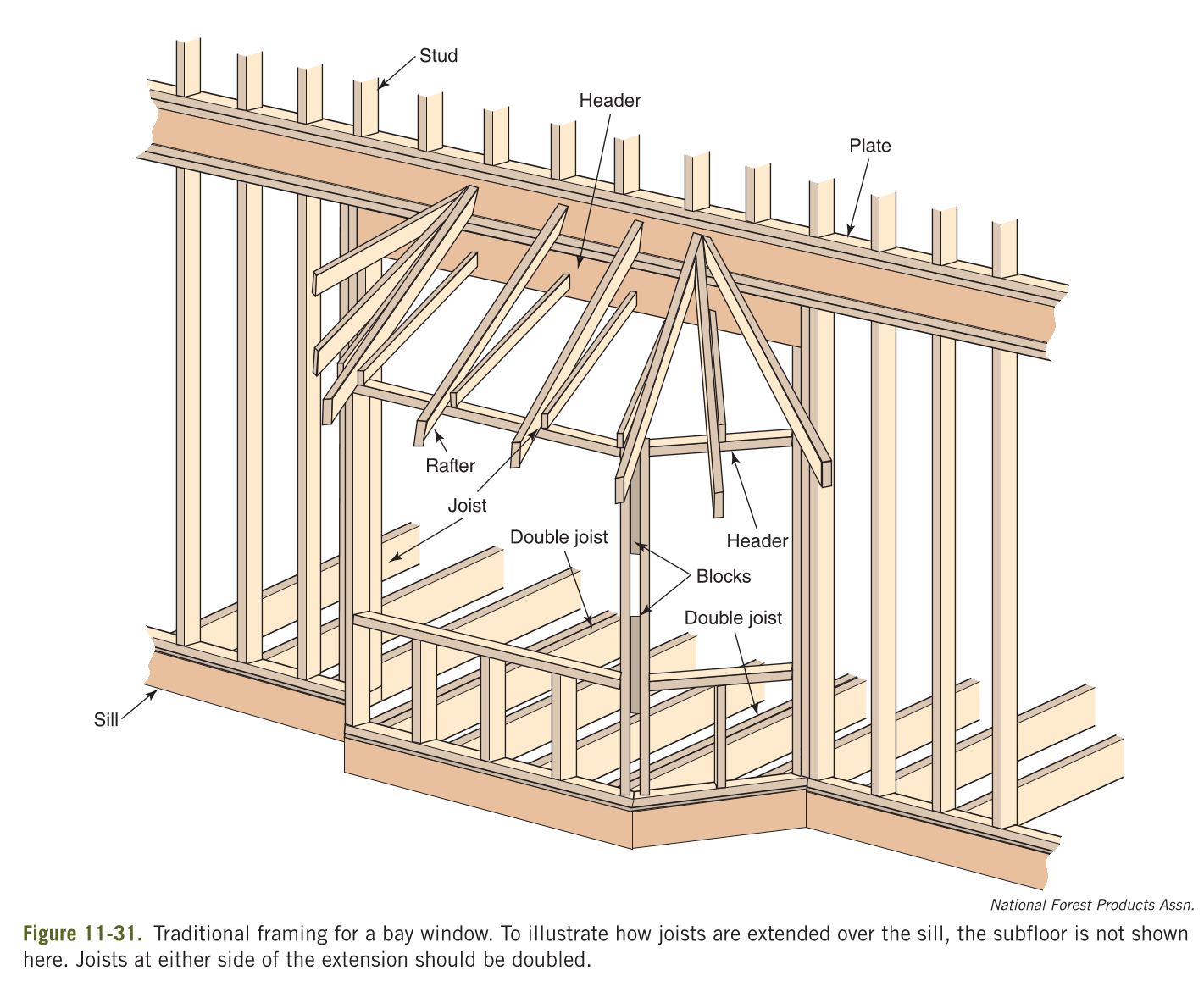

tort Опубліковано: 3 грудня 2021 Поділитись Опубліковано: 3 грудня 2021 13 часов назад, ЯД сказал: но тогда зачем перепад потолка? По-перше для нахилу покриття там потрібна певна висота, і якщо композиція фасаду не передбачає використання ділянки стіни верхнього поверху, то буде заниження. А головна причина - це особливості каркасної (і не тільки) технології. Отвір в стіні під еркер потребує перемичку (Header) для жорсткості конструкції, а вона розташована нижче перекриття. Тому верхня підшивка еркеру йде нижче стелі - під низом перемички - так красивіше. У них є рішення, коли header вирівнюють з обв'язкою перекриття, але це збільшує товщину перекриття в1,5-2 рази на всій площі поверху - це дорого і тому так не роблять у 99% випадків. У кам'яних стінах перемичку можна прибрати лише у випадку, коли ми маємо монолітні перекриття, і то, конструктор може буде проти і вліпить туди монолітний рігель щоб спати спокійно. Залежить від прольоту. До того це потребує повноцінного фундаменту, а у каркасі еркер то консоль частіше. І ось ми маємо залізобетонні перекриття, що вилазять на зовні мостиком холоду і потребують утеплення, про товщину такого рішення вже казав. 1 Посилання на коментар Поділитися на інших сайтах More sharing options...
ЯД Опубліковано: 3 грудня 2021 Автор Поділитись Опубліковано: 3 грудня 2021 1 хвилину тому, tort сказав: По-перше для нахилу покриття там потрібна певна висота, і якщо композиція фасаду не передбачає використання ділянки стіни верхнього поверху, то буде заниження. А головна причина - це особливості каркасної (і не тільки) технології. Отвір в стіні під еркер потребує перемичку (Header) для жорсткості конструкції, а вона розташована нижче перекриття. Тому верхня підшивка еркеру йде нижче стелі - під низом перемички - так красивіше. У них є рішення, коли header вирівнюють з обв'язкою перекриття, але це збільшує товщину перекриття в1,5-2 рази на всій площі поверху - це дорого і тому так не роблять у 99% випадків. У кам'яних стінах перемичку можна прибрати лише у випадку, коли ми маємо монолітні перекриття, і то, конструктор може буде проти і вліпить туди монолітний рігель щоб спати спокійно. Залежить від прольоту. До того це потребує повноцінного фундаменту, а у каркасі еркер то консоль частіше. І ось ми маємо залізобетонні перекриття, що вилазять на зовні мостиком холоду і потребують утеплення, про товщину такого рішення вже казав. Спасибо! понятно и доходчиво Посилання на коментар Поділитися на інших сайтах More sharing options...

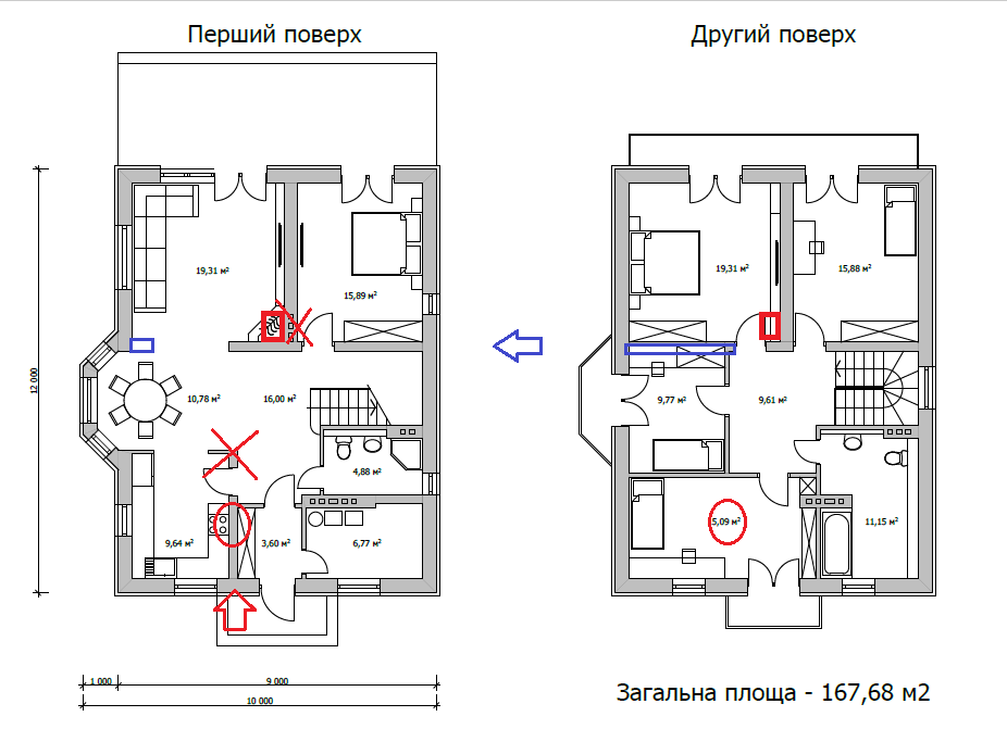

tort Опубліковано: 3 грудня 2021 Поділитись Опубліковано: 3 грудня 2021 В 26.11.2021 в 22:56, ЯД сказал: Ваше мнение, на что обратить внимание, где могут быть траблы? Червоне то вертикальні комунікації. Синє - несучі стіни, (рекомендовано, не обов'язково, але десь вони мають з'явитися) Трабли у вас поки що з вентканалами та димарями: - труба каміну не повинна йти у несущій стіні і погано коли виходить чітко на середину даху ріжучи при цьому коньок. Це ускладнює конструкцію. - нема витоку з кухні і нема можливості його вертикально вивести класичними каналами. Тож вас чекають дірки на фасаді або короба у тамбурі. -про кутовий простінок між дверима та проходом в залу з кухні вже писали, але він і мені муляє, аж спати не дає)). 1 Посилання на коментар Поділитися на інших сайтах More sharing options...
ЯД Опубліковано: 3 грудня 2021 Автор Поділитись Опубліковано: 3 грудня 2021 7 хвилин тому, tort сказав: про кутовий простінок між дверима та проходом в залу з кухні вже писали, але він і мені муляє, аж спати не дає) Да, мы его выкинули, как и дверь там)) 10 хвилин тому, tort сказав: труба каміну не повинна йти у несущій стіні і погано коли виходить чітко на середину даху ріжучи при цьому коньок. Це ускладнює конструкцію. посмотрим на это место еще. Как и несущие стены. большое спасибо! по вентиляции - планировали через тамбур, там потолка хватит, но мне не сильно нравится тк несколько изгибов труб = как минимум доп шум, но это как минимум можно сделать. Делать отдельный вент канал - будет посреди комнаты( и там пойдет переделка всего по кругу Посилання на коментар Поділитися на інших сайтах More sharing options...
anabioz Опубліковано: 3 грудня 2021 Поділитись Опубліковано: 3 грудня 2021 (змінено) Меняйте все полностью. Желательно с архитектором, который не понимает таких основ. И еще раз пересмотрите свои "хотелки" и почитайте, много. Времени у Вас вагон. P.S. Не бойтесь "уйти от этой планировки". Вам, может быть кажется, что она идеальная и осталось еще что-то подправить, поиграйтесь со входом слева, справа. Вариантов масса. Не зацикливайтесь на исправлении. Змінено 3 грудня 2021 користувачем anabioz Посилання на коментар Поділитися на інших сайтах More sharing options...
