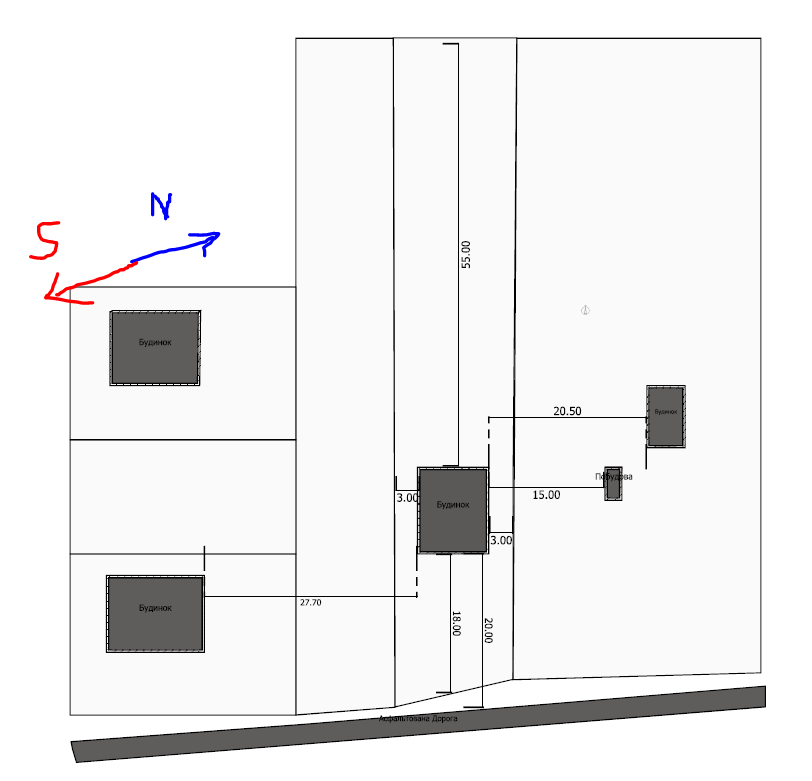

домик 167 квадратов
ЯД
10 хвилин тому, Музей сказав:
Посмотрите на поэтажные планы в новых проектах
Если что - это "новый" проект) Просто срисован 1 в 1, на данный момент. А с архитектором идут доработки и расчеты
полный этаж - нет, не хочу, мы именно мансарду и искали. Свои тараканы. В принципе как и с балконами.
12 хвилин тому, Музей сказав:
Фасады на входе тоже кривые да еще и входной фрагмент будет выглядеть ужасно.
Если можно, уточните плиз, почему так?
13 хвилин тому, Музей сказав:
Фасады со стороны эркера несимметричны
Это не страшно для нас, там снаружи некому глазеть на это вот все))
6 хвилин тому, ЯД сказав:
Потому что эркер, и в том числе балкон на нем, это тоже часть входного фасада, но в профиль.
У меня сложилось впечатление, что Вы не на критику расчитывали, а на одобрительные возгласы.
Построите это - поймете всё, что Вам здесь написали форумчане.

2. Давайте участок со сторонами света и соседями, пообсуждаем планируемый домик и его посадку.
3.4.5. Вы слишком мало на форуме, чтобы пройти это, иначе таких вопросов не возникало бы.
9 хвилин тому, anabioz сказав:
1. Все говорят done до тех пор, пока деньги не закончились на этапе коробки.
1. Угу, надеюсь так не получится. На коробку +- 50 штук
План размещения, стороны света = где-то так. 2 длинные колбасни - мои участки (по докам их 2)
ну, архитектор не 5, да. всего второй. Что мы хотим - мы знаем. исходя из этого и покупали землю. это второй раз. первый купили - а потом поняли что нам не - продали. в этот раз мы четко подумали что нам точно нужно и зачем нам дом

7 хвилин тому, ЯД сказав:
Потому пост и создал - узнать что я и где провтыкал
По Вашему варианту много моментов, но только представьте себе, Вы открываете дверь в свой дом и попадаете в помещение 2м на 1,2м, так как 2м на 0,6м займет шкаф.  Вам нужно с женой и детишками положить куда-то подарки, так как у старшенькой сегодня день рождения и у нее много друзей из школы пришло на пица пати где-то в Магелане. Затем куда-то деть коляску джуниора, снять всем вещи, обувь, спрятать зонтики. А это время у Вас непонятный хол в 16 метров и санузел на втором этаже почти в 12, спальни "про запас" и травмоопасная лестница, непонятный уголок при входе в кухню, эркер, который только удорожает конструкцию и выглядит старомодно, балкон, на который Вы будете выходить, чтобы снег убрать и провести мастеров для ремонта. А на кухне в 9 квадратов проход всего где-то в 1,25м и еще и непонятная дверь.
А так, все хорошо.
  • Хаха 1
+ 100 на все остальное, минимум, учитывая нынешние цены
14 хвилин тому, anabioz сказав:
А так, все хорошо.
Ура! Спасибо!
Да, про ситуацию с детишками не подумали - опыта нема(
лестницу мы поменяли на с площадками
уголок и дверь в кухне - удалены
балконы и эркеры  -да - это холиварная тема. мы долго спорили с женой
су на втором будет поделен на тех помещение и су, с входом с су.
вход, холл и кухня - реально трабла. будем думать
спальни "про запас" - мы работаем из дома, и направления абсолютно противоположные, нам надо раздельные рабочие помещения. Без этого - не вариант абсолютно (по крайней мере пока мы работать можем) )
