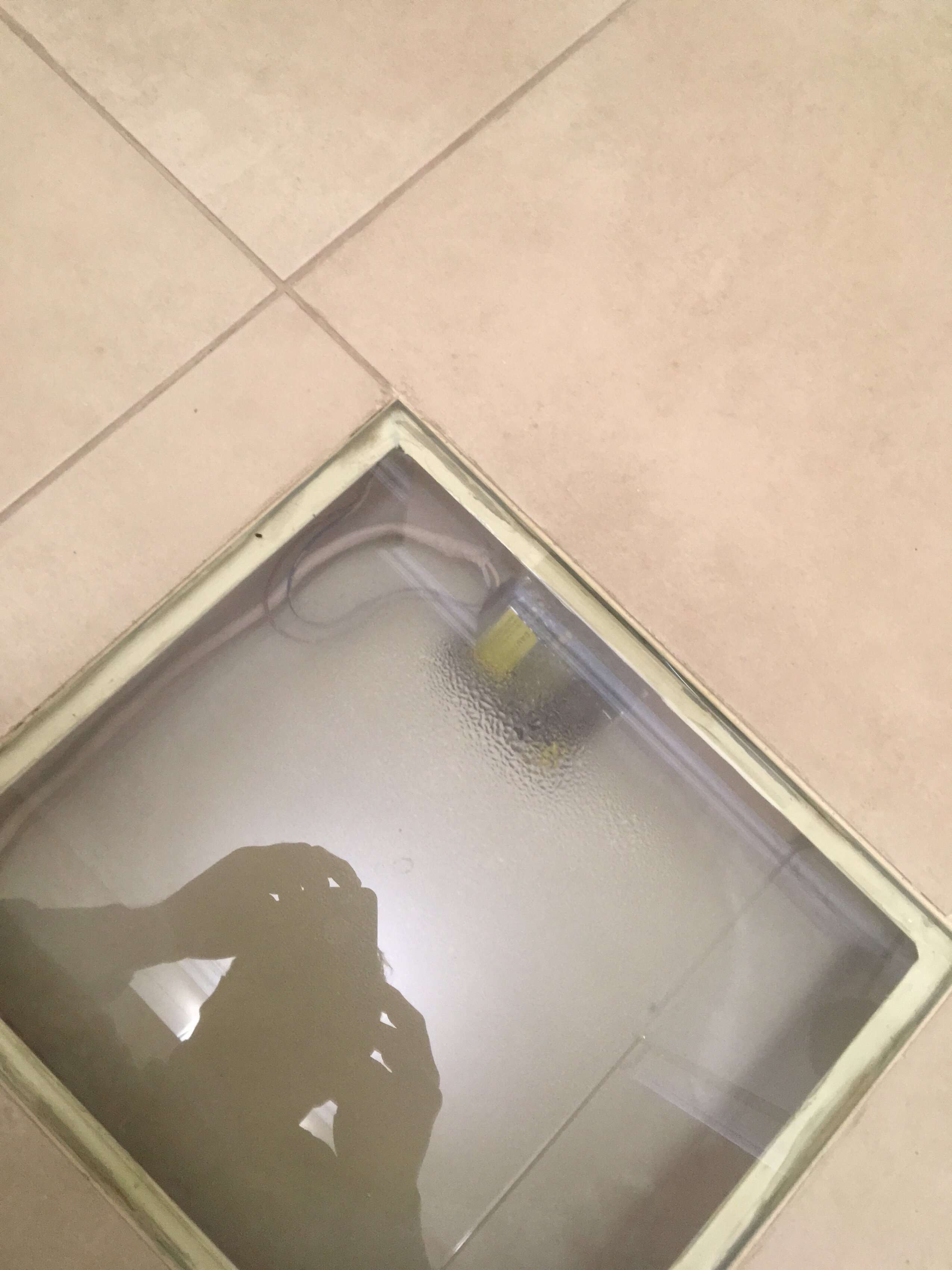

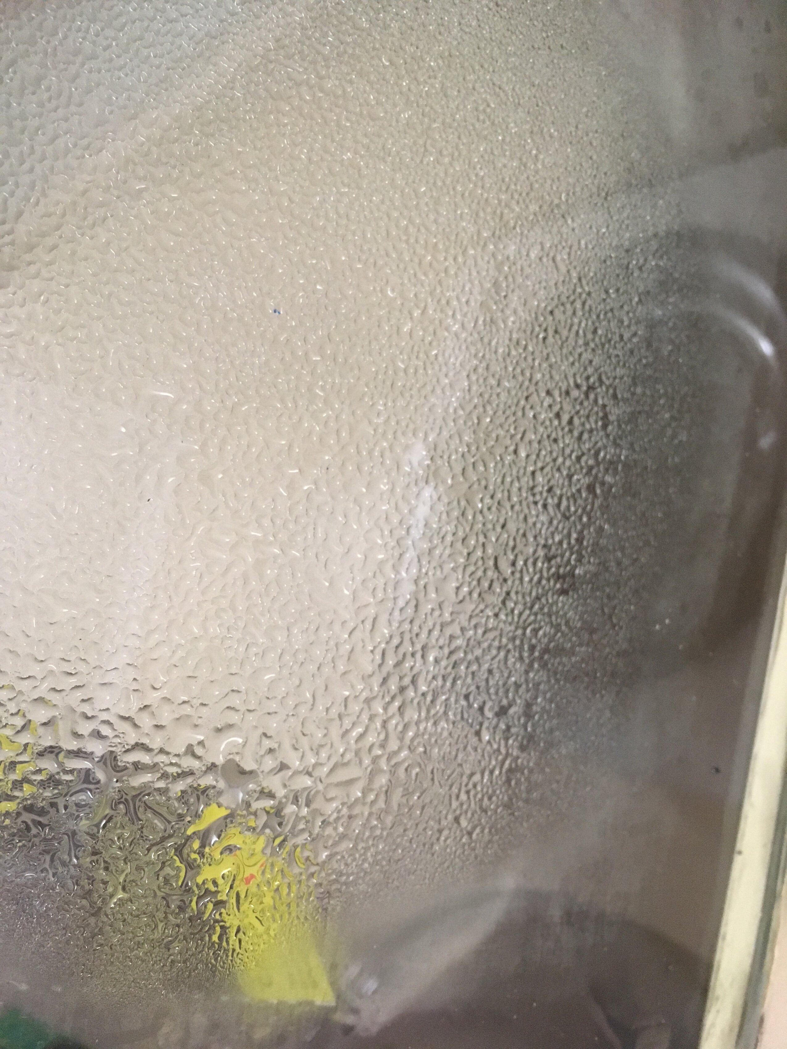

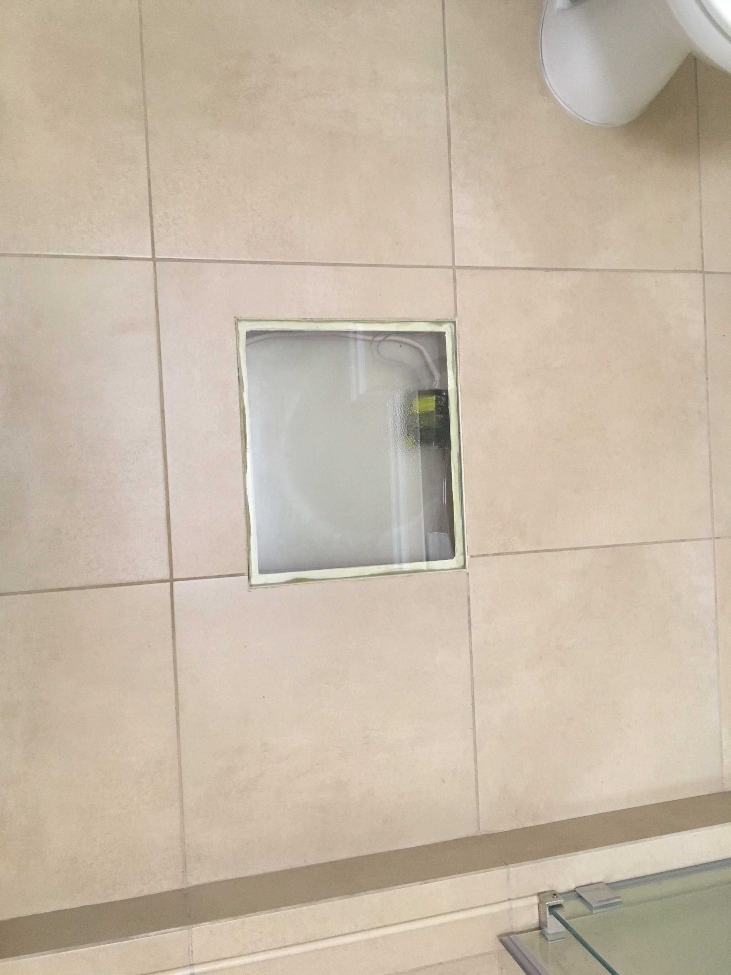

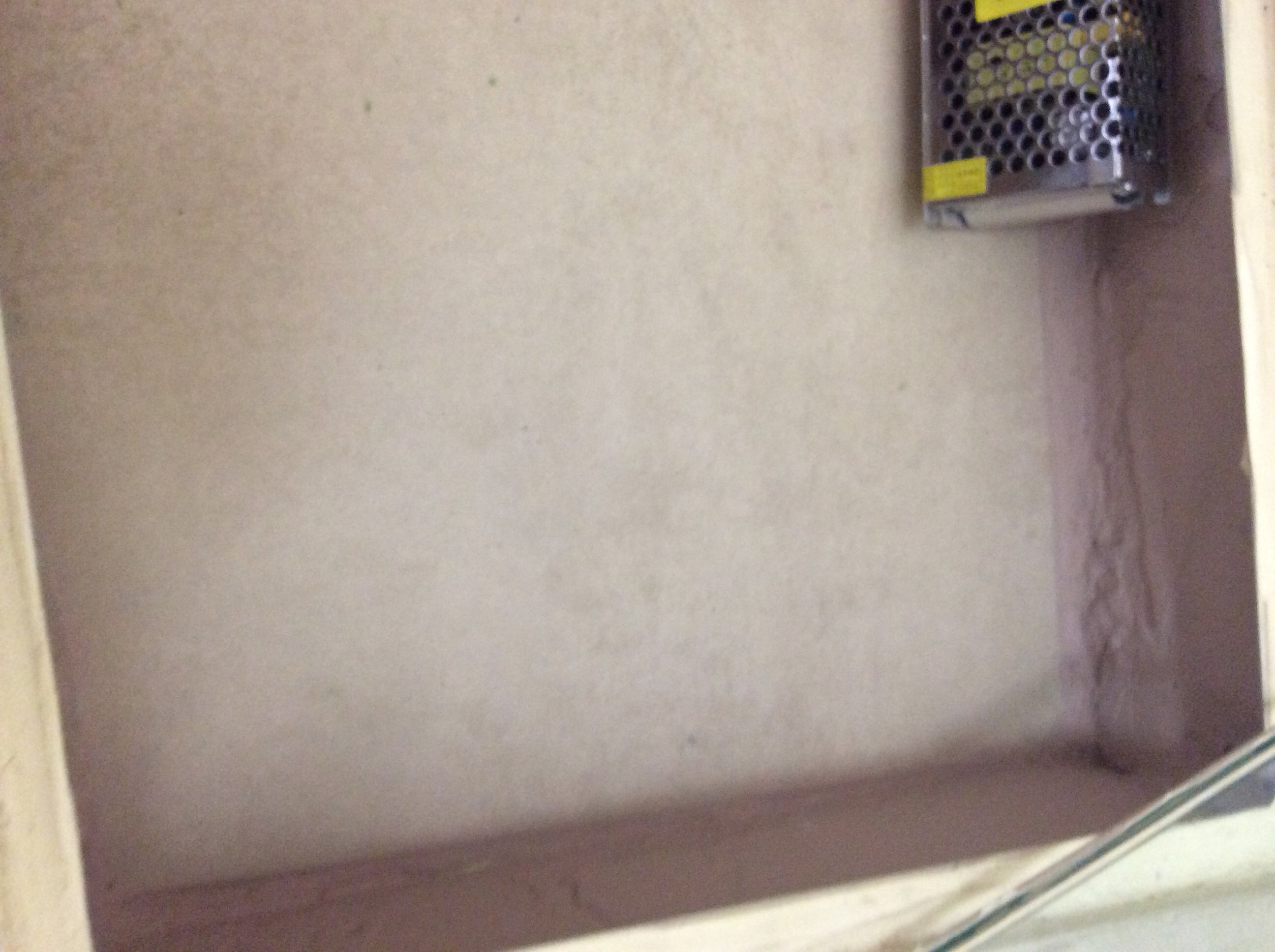

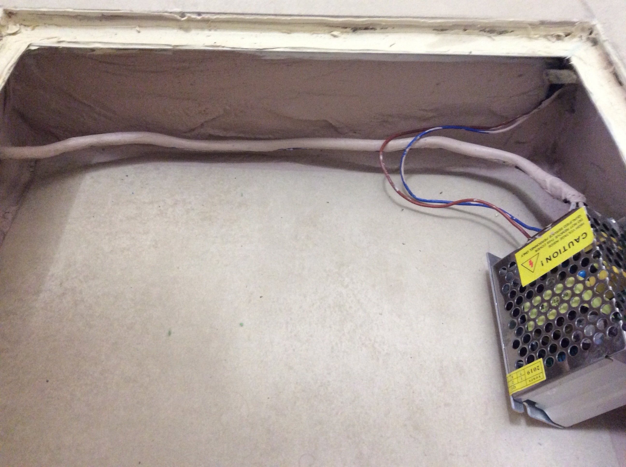

АНТОH Опубліковано: 26 листопада 2021 Поділитись Опубліковано: 26 листопада 2021 Доброго времени суток! Помогите разобраться с проблемой конденсата в нише, в полу сан.узла. Водяной тёплый пол, сделали нишу для декора(ракушки,галька...) В прошлом году, после начала отопительного сезона запотело стекло, закрывающее эту нишу. Сняли с герметика, протерли, подождали а-ля просохнет, положили обратно на герметик. Все холодное время года ни капли конденсата или запотевания. В этом году,с наступлением холодов, включили отопление - и опять запотевание, образование сильного конденсата... Но уже снятие и ожидание что просохнет не работают... Кладём стекло обратно, 1 сутки - и снова стекло запотевшее... Что можно предпринять предотвращению образования конденсата...?? Посилання на коментар Поділитися на інших сайтах More sharing options...
Narval Опубліковано: 26 листопада 2021 Поділитись Опубліковано: 26 листопада 2021 1.Насыпьте под гальку силикагель. 2.установите небольшой вентилятор. либо обработать надо было паронепроницаемой мембраной. У вас в полу есть влага, и когда вы включаете отопление- стекло получается значительно холоднее светильника. эффект треснутой фары. 1 1 Посилання на коментар Поділитися на інших сайтах More sharing options...
АНТОH Опубліковано: 26 листопада 2021 Автор Поділитись Опубліковано: 26 листопада 2021 1 час назад, Narval сказал: 1.Насыпьте под гальку силикагель. 2.установите небольшой вентилятор. либо обработать надо было паронепроницаемой мембраной. У вас в полу есть влага, и когда вы включаете отопление- стекло получается значительно холоднее светильника. эффект треснутой фары. 1. И 2. в комплексе? Или либо 1. либо 2.? не пойму откуда влага проходит, на дне нишы плитка, открытый бетон только у «стенок» этой нишы... стенки прокрашены водоэмульсионкой: Посилання на коментар Поділитися на інших сайтах More sharing options...
Narval Опубліковано: 26 листопада 2021 Поділитись Опубліковано: 26 листопада 2021 (змінено) Вентилятор лучше, но должен быть выход воздуха для вентиляции (возможно и без выхода воздуха поможет, так как выровняет температуру внутри ниши) силикагель не требует вентиляции но периодически его надо будет менять. вместе эффект будет лучше. Влага берется из земли, так как есть пакой эффект «паропроницаемость» Змінено 26 листопада 2021 користувачем Narval 1 Посилання на коментар Поділитися на інших сайтах More sharing options...
Diablopc Опубліковано: 26 листопада 2021 Поділитись Опубліковано: 26 листопада 2021 Сделать этот тазик герметичным (скажем из стекла и аквариумного герметика), сыпонуть туда пару грамм силикагеля, чтобы всосало остатки влаги и радоваться..... 1 Посилання на коментар Поділитися на інших сайтах More sharing options...

Propeller Опубліковано: 27 листопада 2021 Поділитись Опубліковано: 27 листопада 2021 Мазать продается в больших фасовках и стОит дорого. Купите плитку, порежьте её на фрагменты, размеры которых равны стенкам короба. Приклейте эти фрагменты на стенки короба на МС клей герметик (он клеит и к влажному основанию в т.ч.). Швы между плитками герметизируйте кровельным битумным герметиком. Для пущей перебдеть. Купите битумную самоклейку с алюминевой фольгой и обклейте плитку. В этом случае враг не пройдет. И будет у вас гламурный серебристый ларь. 3 Посилання на коментар Поділитися на інших сайтах More sharing options...

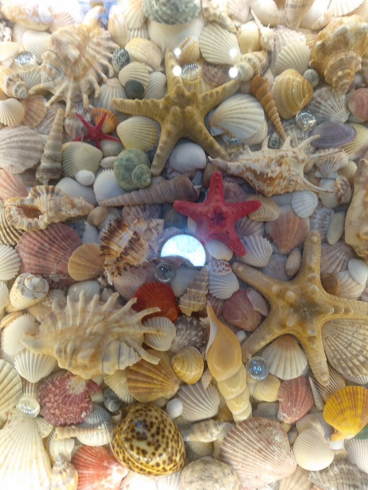

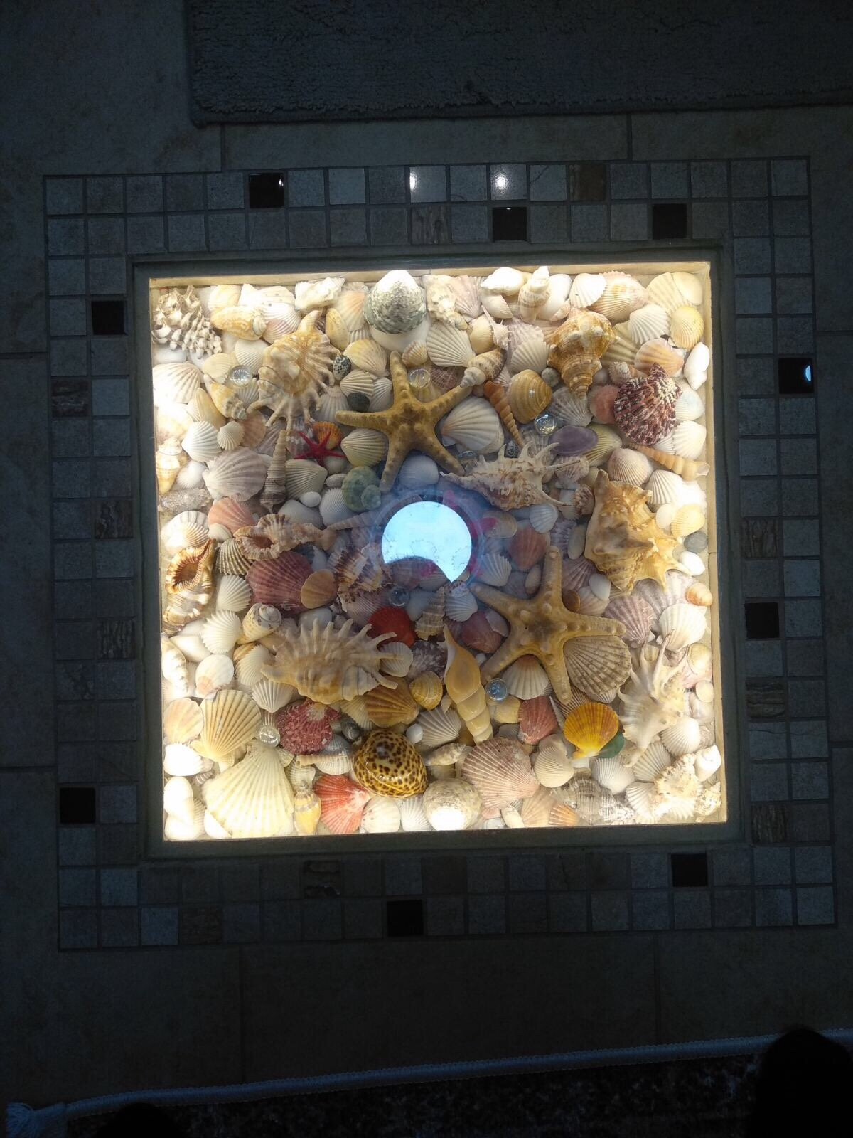

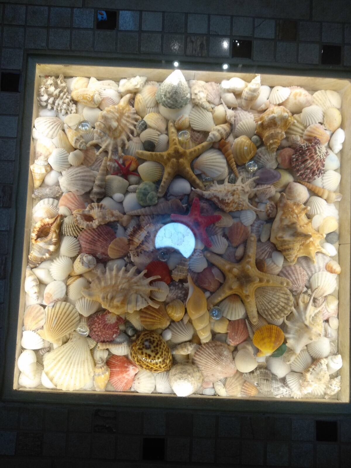

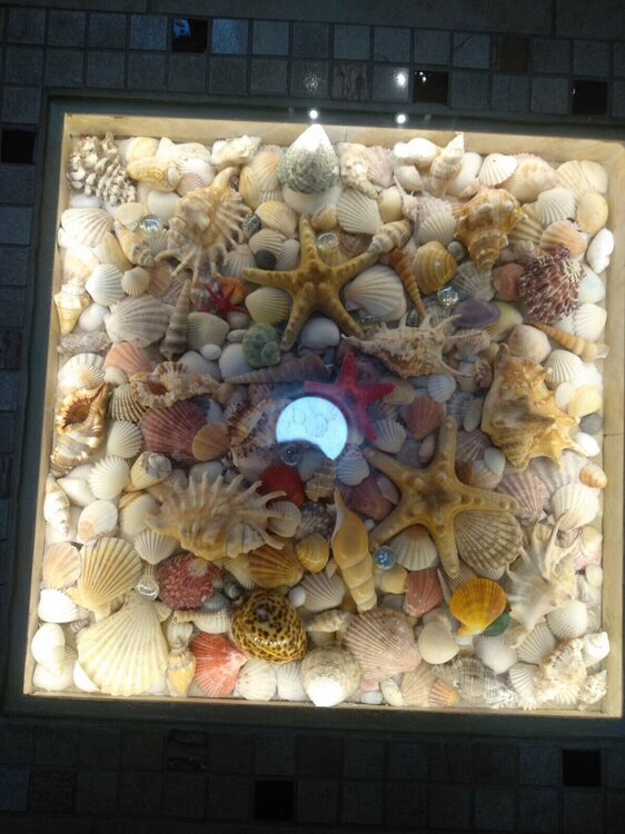

АНТОH Опубліковано: 28 листопада 2021 Автор Поділитись Опубліковано: 28 листопада 2021 16 часов назад, мастерок сказал: Сорри за флуд,товарища часом зовут не Евгений и домик недалеко от домика Петра Алексеевича в Козине? Ежели он,то передавайте привет,я рад что с моей работой там всё гуд. Нет, не он, и не там) Кстати обещал фото «образца»: 4 Посилання на коментар Поділитися на інших сайтах More sharing options...
Татьяна5 Опубліковано: 30 листопада 2021 Поділитись Опубліковано: 30 листопада 2021 Селикагель в качестве основы под эти ракушки и должно быть ок, он сам как камушки выглядит. Простите, но у вас сделали ну ооочень рагульно, ни шов не словили, ни размер. Я б такую "красоту" убрала и мозаику положила или кусок плитки пэчворк 2 Посилання на коментар Поділитися на інших сайтах More sharing options...
