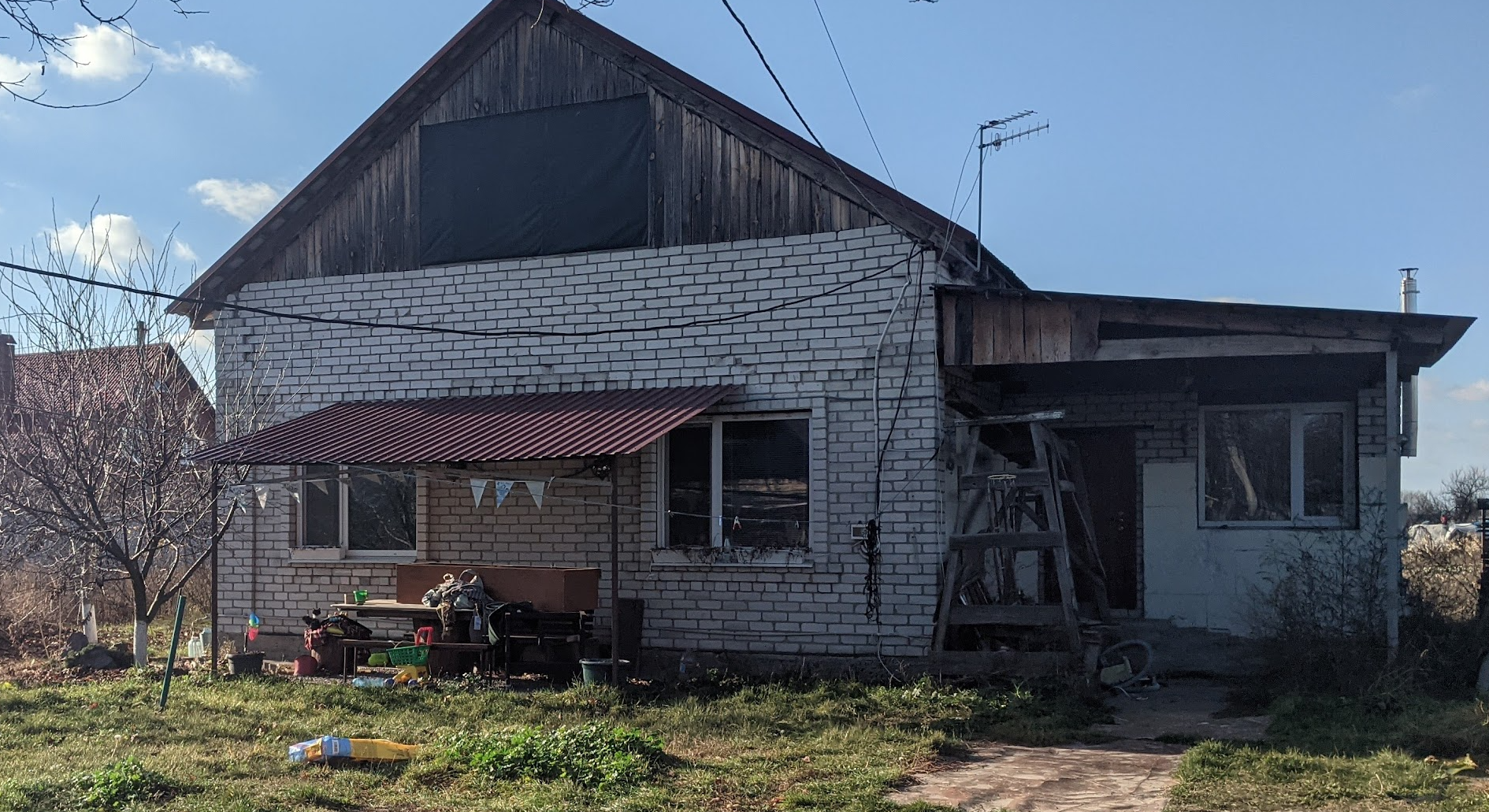

ЯД Опубліковано: 25 листопада 2021 Поділитись Опубліковано: 25 листопада 2021 (змінено) Какие цены вообще на демонтажные работы? В моем случае 12м на 12м 1 этаж, кирпич/ шлакоблок в перемешку, перекрытия дерево и плиты, подвал кирпич, перекрытия плиты. Сколько вообще такое может затянуть, если бульдозером)? ну и увезти это все Змінено 25 листопада 2021 користувачем ЯД Посилання на коментар Поділитися на інших сайтах More sharing options...

normal Опубліковано: 26 листопада 2021 Поділитись Опубліковано: 26 листопада 2021 (змінено) Инженерам строителям зарабатывать надо, а на готовом доме ничего особо не заработаешь, трещины есть? Кидайте фото, я тоже думал демонтировать 70-летний дом 12x12, но подъезд ограничен, а кувалдой не смогли раздолбать стены, теперь я там живу и уверен, что он ещё лет 70 простоит Это же не домик 6x9, который и даром не нужен, а при таких размерах можно реконструировать как удобно Змінено 26 листопада 2021 користувачем normal Посилання на коментар Поділитися на інших сайтах More sharing options...
ЯД Опубліковано: 26 листопада 2021 Автор Поділитись Опубліковано: 26 листопада 2021 10 хвилин тому, normal сказав: Инженерам строителям зарабатывать надо, а на готовом доме ничего особо не заработаешь, трещины есть? Кидайте фото, я тоже думал демонтировать 70-летний дом 12x12, но подъезд ограничен, а кувалдой не смогли раздолбать стены, теперь я там живу и уверен, что он ещё лет 70 простоит Это же не домик 6x9, который и даром не нужен, а при таких размерах можно реконструировать как удобно изначально, при покупке, я планировал на реконструкцию. но в ходе осмотра с теми инжинерами - нашли 3 - 4 трещины, начинающиеся с фундамента. + походил по соседям - говорят там в фундамент запихивали все, что под рукой. делали в 80 - 90 фоток изъянов я не сделал, есть только общие фотки, они вряд ли покажут что либо Посилання на коментар Поділитися на інших сайтах More sharing options...

ЯД Опубліковано: 26 листопада 2021 Автор Поділитись Опубліковано: 26 листопада 2021 (змінено) Мне пока что 1 контора озвучила 160 кусков. Это полный демонтаж с фундаментом (там еще и подвал есть на чентверть дома), вывоз и уборка. Норм цена, или не? Змінено 26 листопада 2021 користувачем ЯД Посилання на коментар Поділитися на інших сайтах More sharing options...
Narval Опубліковано: 26 листопада 2021 Поділитись Опубліковано: 26 листопада 2021 (змінено) 5 минут назад, ЯД сказал: Балки я себе оставлю, там хорошее дерево. Полы там из стяжки) с кровли - да, можно раздать На опалубку пойдет и/или риштовку. можно нанять людей на разборку, кирпич обойдется где то по 1-2 грн разборка и чистка. Плиты можно повторно использовать. подвал - можно частично или полностью оставить внутри нового фундамента - если впишется в проект новый. Змінено 26 листопада 2021 користувачем Narval 2 1 Посилання на коментар Поділитися на інших сайтах More sharing options...
normal Опубліковано: 26 листопада 2021 Поділитись Опубліковано: 26 листопада 2021 33 минуты назад, ЯД сказал: нашли 3 - 4 трещины, начинающиеся с фундамента Если мелкие и не растут, то пофиг, для успокоения отмостку отремонтировать и армопояс кинуть. Ну или гулять так гулять: $6k за демонтаж + $80k за новый дом, ну и останется надеятся, что новый из ГБ не пойдет трещать (как тут есть в некоторых темах) Посилання на коментар Поділитися на інших сайтах More sharing options...
SPClientOM Опубліковано: 26 листопада 2021 Поділитись Опубліковано: 26 листопада 2021 14 минут назад, ЯД сказал: Мне пока что 1 контора озвучила 160 кусков. Это полный демонтаж с фундаментом (там еще и подвал есть на чентверть дома), вывоз и уборка. Норм цена, или не? норм, потому что Q7 или Порш Каенн директора этой конторы очень дорого заправлять и обслуживать. За ваши деньги. Если такая цена устраивает, то без проблем. А вобще 1 смена (8 часов) работы экскаватора JCB стоит в районе 7-10 тыщ гривен. Вывезти 1 самосвал строймусора - не знаю, ну вряд ли больше 3 тыщ гривен. Посилання на коментар Поділитися на інших сайтах More sharing options...

ЯД Опубліковано: 26 листопада 2021 Автор Поділитись Опубліковано: 26 листопада 2021 (змінено) ну там есть только то, что на фоке. слева гараж на 37кватратов, который будет временно как времянка для работы/ инструмента итп. он снесется потом остальное - мусор. Деревья, которые выживут - выживут)) Там только 3 красивенные елочки, которые хо оставить и пересадить... Змінено 26 листопада 2021 користувачем ЯД Посилання на коментар Поділитися на інших сайтах More sharing options...
FTR Опубліковано: 26 листопада 2021 Поділитись Опубліковано: 26 листопада 2021 1 минуту назад, ЯД сказал: ну там есть только то, что на фоке. справа гараж на 37кватратов, который будет временно как времянка для работы/ инструмента итп. он снесется потом остальное - мусор. Деревья, которые выживут - выживут)) Там только 3 красивенные елочки, которые хо оставить и пересадидь... На фото небольшое количество БУ стройматериалов. Есть куча фирм занимающихся разборкой строений. Так называемые реабилитационные центры для наркоманов и алкоголиков. Погуглите, найдёте . Разберут ваше строение за неделю. Нужное в одну сторону, ненужное в кучу и под вывоз строй мусора. Если разбивать весь процесс разборки на этапы, выйдет в разы дешевле, но придётся самому поучаствовать, как вариант найти прораба - пенсионера, который поруководит процессом. 1 Посилання на коментар Поділитися на інших сайтах More sharing options...
