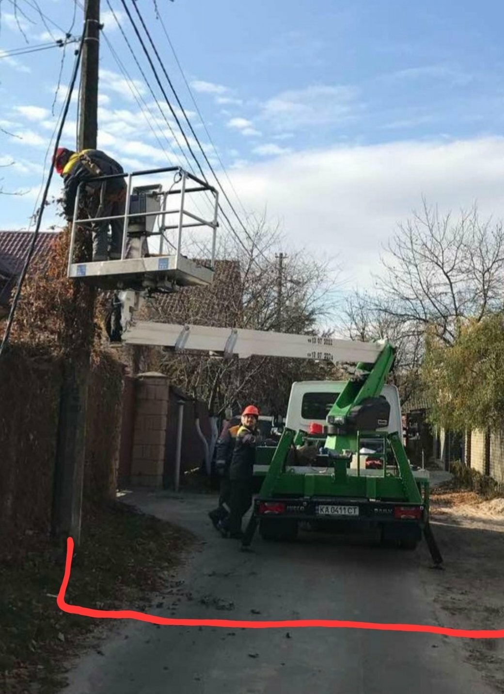

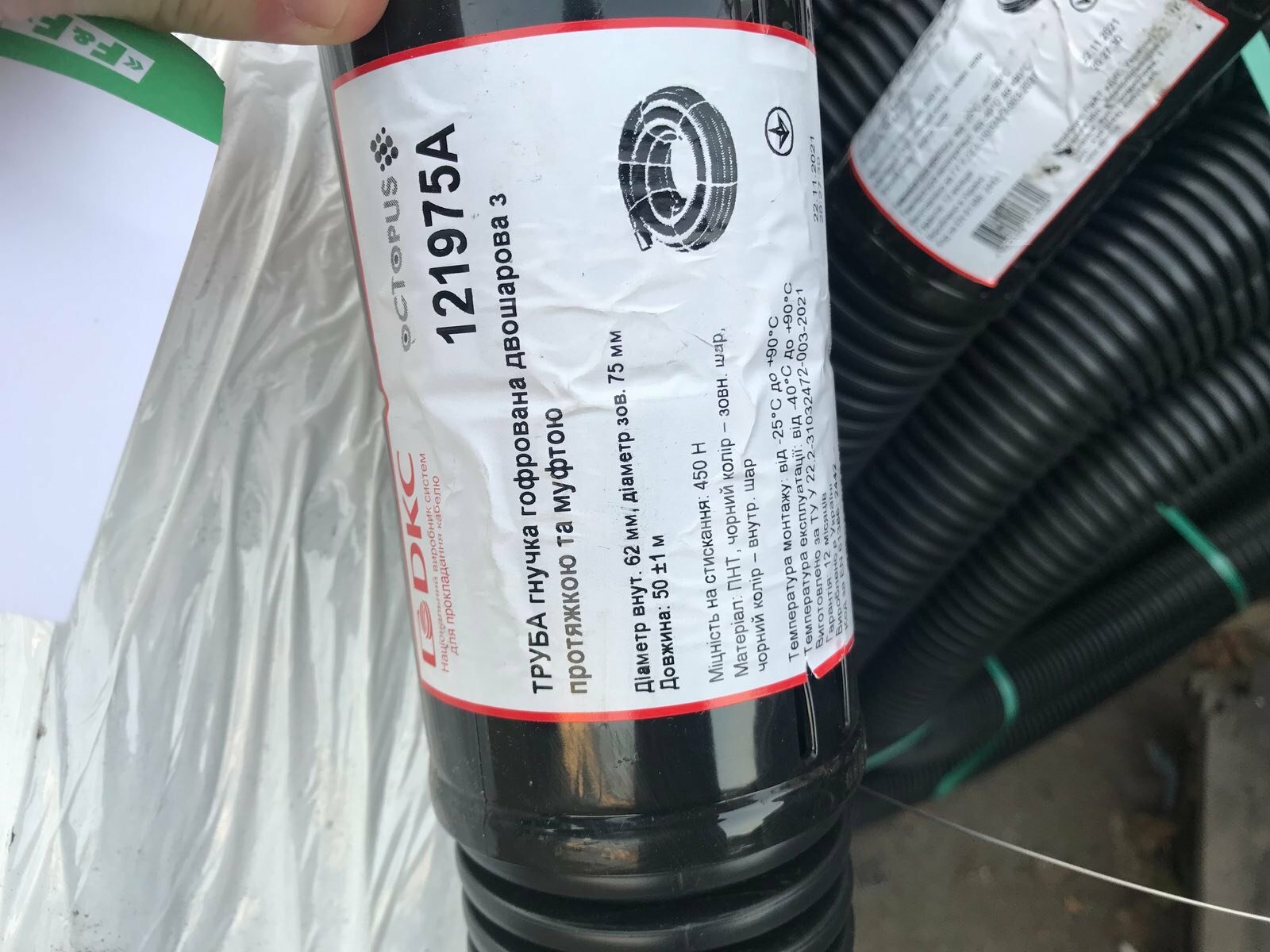

Domikv Опубліковано: 1 грудня 2021 Автор Поділитись Опубліковано: 1 грудня 2021 Еще подскажите пожалуйста 🙄 Нужно проложить кабель ввода 380 в дом под землей под асфальтом от столба перед домом и дальше по участку 8м. Как правильно это сделать, резать сверху асфальт и закладывать гильзу только под асфальтом, из чего? или кидать по всей длине кабель в ПНТ, ПВХ трубе? Можете посоветовать, кто выполняет такие работы? Посилання на коментар Поділитися на інших сайтах More sharing options...

Вомбат Опубліковано: 1 січня 2022 Поділитись Опубліковано: 1 січня 2022 01.12.2021 в 09:48, Domikv сказав: Как правильно это сделать, резать сверху асфальт и закладывать гильзу только под асфальтом, из чего? За порізаний асфалт сусіди проклянуть. Я коли газову трубу тягнув, то копав яму і пробивав під дорогою трубою отвір. 1 Посилання на коментар Поділитися на інших сайтах More sharing options...

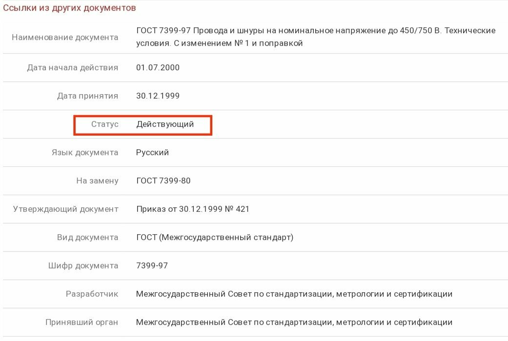

Vit3f Опубліковано: 2 січня 2022 Поділитись Опубліковано: 2 січня 2022 25.11.2021 в 13:40, Domikv сказав: Посоветуйте хороший кабель для проводки в доме 1.5 и 2.5. Какой лучше брать плоский или круглый? Мастер советует такой, как он по качеству? А нікого не дивує що ГОСТ в Україні не існує? Посилання на коментар Поділитися на інших сайтах More sharing options...
Chatter Опубліковано: 2 січня 2022 Поділитись Опубліковано: 2 січня 2022 8 часов назад, Vit3f сказал: А нікого не дивує що ГОСТ в Україні не існує? что вас смущает? Посилання на коментар Поділитися на інших сайтах More sharing options...
Domikv Опубліковано: 2 січня 2022 Автор Поділитись Опубліковано: 2 січня 2022 В 01.01.2022 в 15:44, Вомбат сказал: За порізаний асфалт сусіди проклянуть. Я коли газову трубу тягнув, то копав яму і пробивав під дорогою трубою отвір. пробивать не выйдет, там газовая труба. Асфальт заасфальтируем, не оставлять же так у себя перед домом. Посилання на коментар Поділитися на інших сайтах More sharing options...
Firetuf Опубліковано: 3 січня 2022 Поділитись Опубліковано: 3 січня 2022 22 часа назад, Vit3f сказал: А нікого не дивує що ГОСТ в Україні не існує? А з якого це такого перепугу? Можливо колега "#нєвтємє"?) 1 Посилання на коментар Поділитися на інших сайтах More sharing options...
MaksymS Опубліковано: 3 січня 2022 Поділитись Опубліковано: 3 січня 2022 22 години тому, Vit3f сказав: А нікого не дивує що ГОСТ в Україні не існує? Як давно? ГОСТ в Україні дуже навіть існує й діє. 1 Посилання на коментар Поділитися на інших сайтах More sharing options...
Вомбат Опубліковано: 3 січня 2022 Поділитись Опубліковано: 3 січня 2022 20 годин тому, Domikv сказав: пробивать не выйдет, там газовая труба. На 10 см вище або нижче пробийте. Всяко гемору буде менше... Посилання на коментар Поділитися на інших сайтах More sharing options...
Dendnepr Опубліковано: 3 січня 2022 Поділитись Опубліковано: 3 січня 2022 21 час назад, Domikv сказал: пробивать не выйдет, там газовая труба. Асфальт заасфальтируем, не оставлять же так у себя перед домом. Отцу, когда воду проводили, под дорогой размывали отверстие для трубы. Безопасно, для газовой трубы которую нужно было обойти. Посилання на коментар Поділитися на інших сайтах More sharing options...

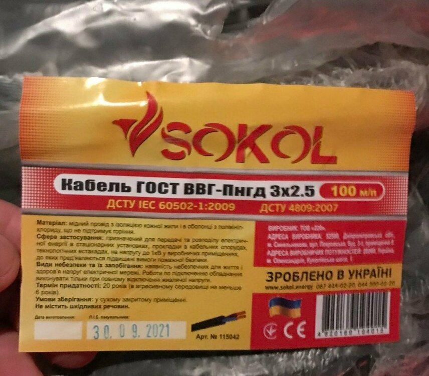

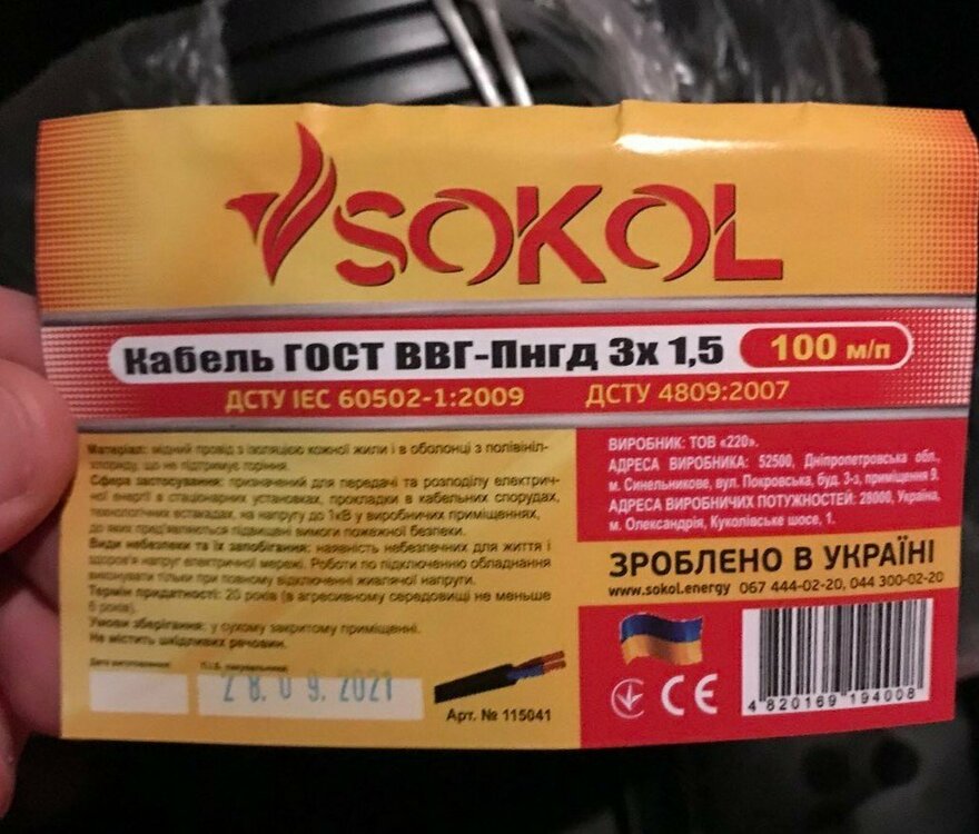

Chatter Опубліковано: 3 січня 2022 Поділитись Опубліковано: 3 січня 2022 11 часов назад, MaksymS сказал: Як давно? ГОСТ в Україні дуже навіть існує й діє. Тут ржака в том, что на фотке не кабель изготовленный по ГОСТ, а торговая марка кабель "ГОСТ ВВГ-Пнгд", а изготовлен он может быть хоть по ДСТУ, хоть по IEC. хоть по UL. 1 1 Посилання на коментар Поділитися на інших сайтах More sharing options...
