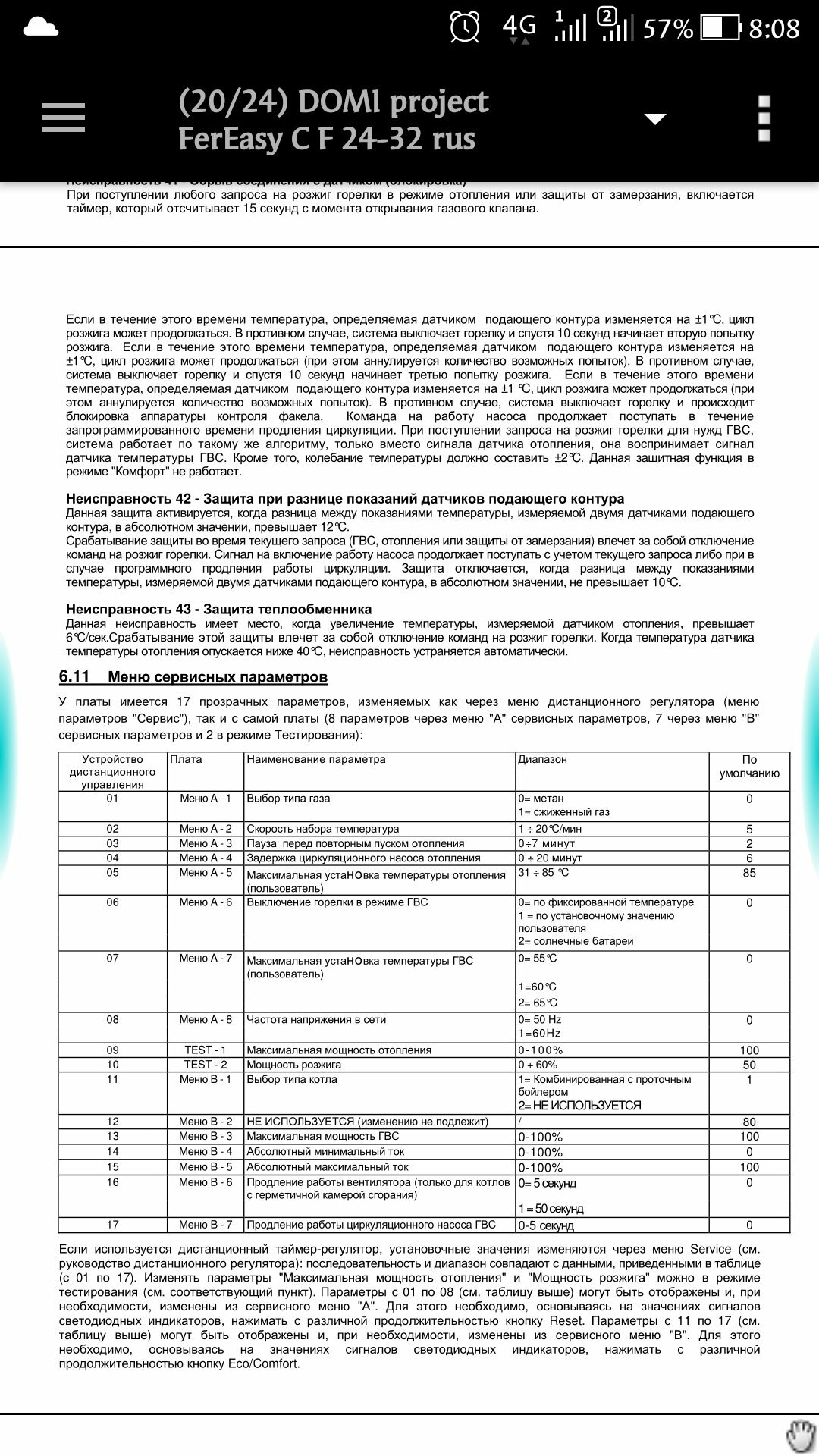

Такого параметра нет. В системе только один датчик температуры в контуре отопления. Вот скриншот всех параметров.
Я об этом уже думал, увеличить програмно паузу между розжигами. Может быть есть смысл скорость нагрева  уменьшить?

Зменшити тактування без переробок можна кількома способами:
- кімнатний термостат
- збільшити інтервал між наступним підпалом пальника (програмно, в меню)
- впевнитись, що насос на макс швидкості (при нестачі протоку. * фільтр чистий, уже ж почистили?)
- обмежити макс потужність пальника (якщо передбачено виробником)

Я вже писав, є дійсне тактування, коли не вистачає циркуляції щоб забезпечити поточну топкову потужність. У такому разі температура буде поступово підвищуватись аж доки котел не вимкнеться, але не через збільшення температури зворотної води (не встигає), а система опалення прогрівається за один такт лише частково (добре, якщо більше ніж на половину, бо є випадки коли через таке тактування система опалення має середню температуру близько 30 градусів за встановлених на котлі 60).
Якщо-ж зворотна вода від системи опалення встигає прогрітись - то це вже не тактування, це вже штатне регулювання потужності. Що можна зробити щоб зменшити таке "тактування"?
1. Збільшити паузу між включеннями в налаштування котлу. При цьому вода в СО буде встигати охолонути більше.
2. Перевірити балансування системи опалення - можливо найближчій радіатор має велику витрату і котел бистріше вимикається через швидке повернення нагрітою зворотної води через той прилад.
3. Зменшити максимальну потужність пальника у налаштуваннях, потужність розпалу та мінімальне навантаження. Зменшуйте скільки є можливість. Але це може не допомогти якщо котел за своєю програмою розпалюється на мінімальній потужності.
4. Може допомогти встановлення кімнатного термостату та встановлення завдання з температури на котлі до більшої величини. Але це рішення теж не досконале, при цьому вас радіатори будуть то зовсім холодними то гарячими. Можливо ви знайдете прилад який може задавати мінімальну паузу між увімкненнями котлу, або напряму задавати проміжки часу коли котел взагалі можна включати. Наприклад, можна задати роботу котлу 10 хвилин протягом 1-єї години, але за максимального завдання температури. Та може усе одно не допомогти (буде тактувати навіть на за максимального налагодження температури).
