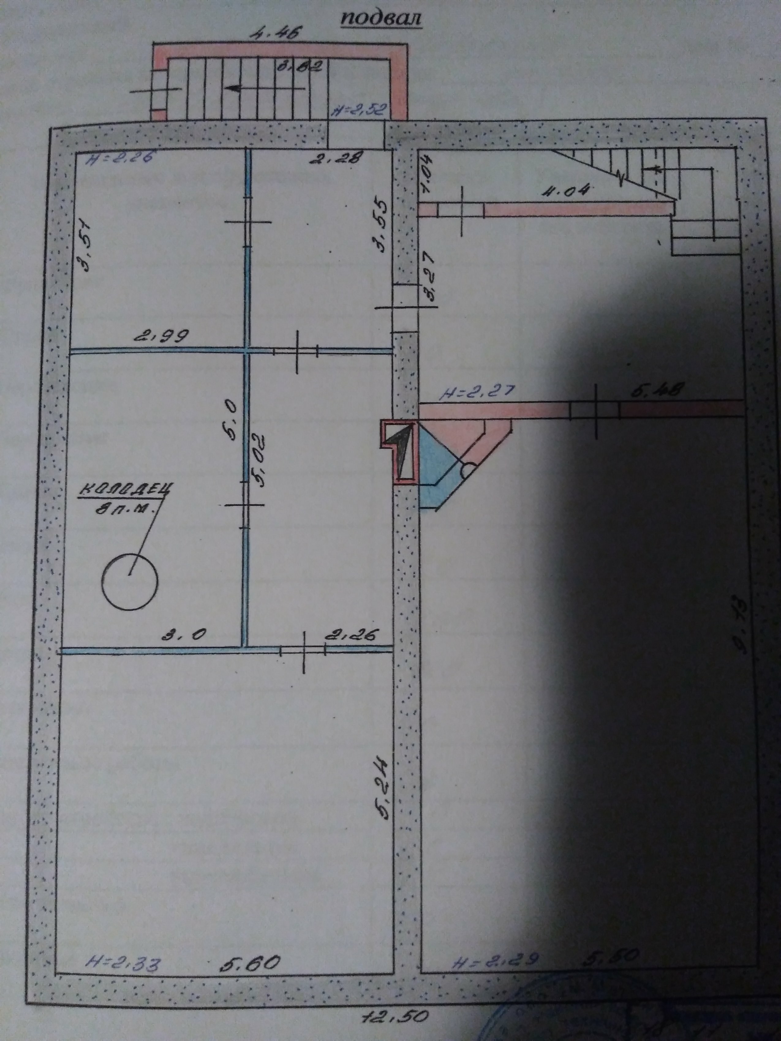

Валерий Вовк Опубліковано: 30 листопада 2021 Автор Поділитись Опубліковано: 30 листопада 2021 10 часов назад, normal сказал: Это вообще не план, а какая-то пародия, если хотите сэкономить - то можно спокойно выкидывать топочную, коридор и ОТО непонятное слева внизу А в чем именно пародия? Буду признателен за пояснения. Если речь про наличие тех или иных помещений, то это вопрос субъективного комфорта. Посилання на коментар Поділитися на інших сайтах More sharing options...

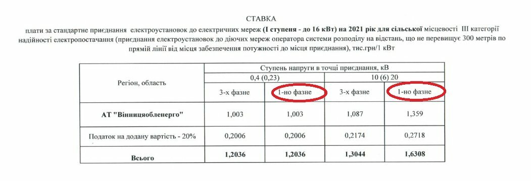

Валерий Вовк Опубліковано: 30 листопада 2021 Автор Поділитись Опубліковано: 30 листопада 2021 Собираюсь подавать заявку на подключение электрики. Предварительно: 15 кВт. III категория надежности (я так понимаю - это запитка только с одной подстанции). Есть 2 вопроса: 1) достаточно ли 15 кВт? Предварительно: электрокотел (для ТП) на 10 кВт (возможно с ТеплАкк), посудомойка, стиралка, холодильник, индукционная поверхность, духовка, телевизор, компьютер, чайник, СВЧ, 2 кондиционера на тепло-холод (начитался тут у Dmode про воздушные ТН и решил, что отопление будет ТП+кондиционеры). У меня в квартире стоит кондиционер, то мы его на отопление постоянно используем в межсезонье, а на охлаждение - так, иногда. Я понимаю, что за меня никто не сложит цифры в столбик. Но я больше спрашиваю про Ваши ощущения по принципу "хватит-нехватит" 15 кВт. Я понимаю, что одновременно все включать не буду. Стирать-посудомоить-отапливать - в ночное время по 50% тарифу. Можно же включить электрокотел на 50% мощности и постирать-помыть посуду, а потом включить на 100%? 2) брать 3фазку или 1фазку? С одной стороны - 3 фазы - это типа такая защита, что если одна фаза где-то сдохнет, то 2 другие-то работают. С другой стороны - слышал, что нагрузка должна быть сбалансирована по фазам. Типа не рекомендуется 2 фазы по 2 кВт и одна - на 11кВт. Посилання на коментар Поділитися на інших сайтах More sharing options...
shneider_vova Опубліковано: 30 листопада 2021 Поділитись Опубліковано: 30 листопада 2021 1) должно хватить. категория надежности скорее зависит от расположения подстанций, чем от вашего желания. мне не предлагалось 2 категории. 2) 15 квт - только 3 фазы, по другому не подключат. узнавайте, как будет ограничена мощность. если просто автоматом - то хорошо. если самим счетчиком - это проблематичнее, но и в таком случае вам должно хватить 15 квт 2 Посилання на коментар Поділитися на інших сайтах More sharing options...

Валерий Вовк Опубліковано: 30 листопада 2021 Автор Поділитись Опубліковано: 30 листопада 2021 1 час назад, shneider_vova сказал: 1) должно хватить. категория надежности скорее зависит от расположения подстанций, чем от вашего желания. мне не предлагалось 2 категории. 2) 15 квт - только 3 фазы, по другому не подключат. узнавайте, как будет ограничена мощность. если просто автоматом - то хорошо. если самим счетчиком - это проблематичнее, но и в таком случае вам должно хватить 15 квт Категория надежности - это подключение от двух подстанций сразу (я так понял из текста). В селе вряд ли есть 2. Предлагают 15 кВт однофазное (см скрин) Посилання на коментар Поділитися на інших сайтах More sharing options...

shneider_vova Опубліковано: 30 листопада 2021 Поділитись Опубліковано: 30 листопада 2021 6 минут назад, Валерий Вовк сказал: Категория надежности - это подключение от двух подстанций сразу (я так понял из текста). В селе вряд ли есть 2. Предлагают 15 кВт однофазное (см скрин) насколько помню, больше 8 или 9 квт не делают однофазным. 3 и 4 столбец - когда подключение к высоковольтной линии, не ваш случай 4 минуты назад, SergeyGM сказал: bt.rozetka.com.ua/gree_gwh24aad-k3dna5a_bora_inverter_wi-fi/p62206744/characteristics/ 0,7 кВт на 20 м2 не понял, что означает ваша цифра, но этот кондер, когда потребляет 2 кВт, выдает 6 кВт тепла. 2 таких кондера - 12 квт тепла, на дом до 100 м2, в режиме дневного поддержания температуры - ну уж извините 3 Посилання на коментар Поділитися на інших сайтах More sharing options...
