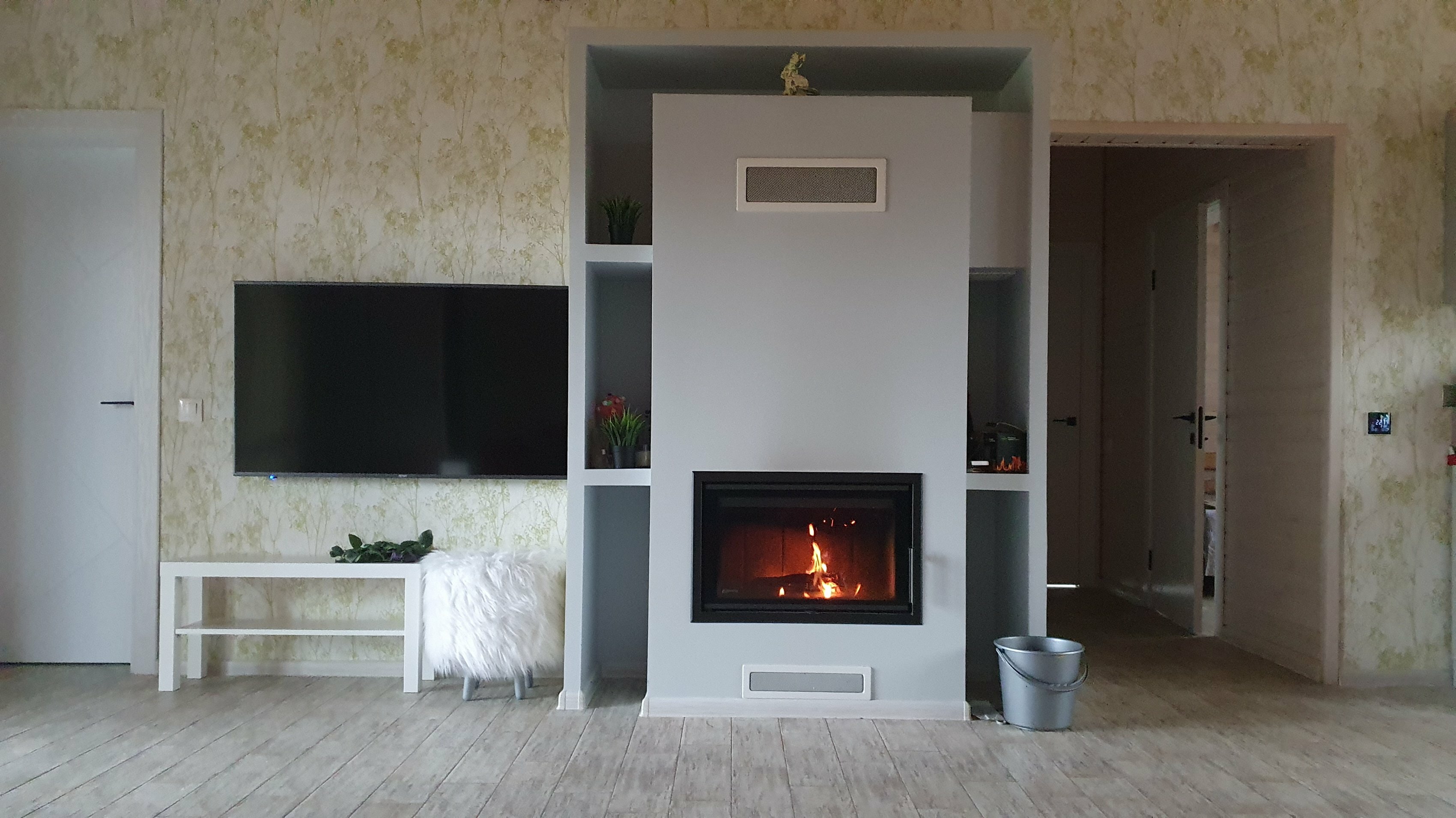

vadimv Опубліковано: 30 листопада 2021 Поділитись Опубліковано: 30 листопада 2021 19 хвилин тому, allanek сказав: планировался двусторонний камин на этапе проектирования дома. И было сделано пятно фундамента с усиленным армированием. В процессе решили отказаться от камина и, абсолютным экспромтом, когда началась внутренняя отделка, решили, что камино(фену) в доме быть и совсем не там, где планировалось. Классика отечественного домостроения ))) 2 1 Посилання на коментар Поділитися на інших сайтах More sharing options...
allanek Опубліковано: 30 листопада 2021 Поділитись Опубліковано: 30 листопада 2021 8 минут назад, SergeyGM сказал: Сорри, но вес взрослого человека около 100 кг. Не очень поняла ваш посыл, поэтому не понимаю, какого ответа вы ждёте. Интересует вес, можно открыть сайт Ромотопа, посмотреть печи в камне. Если память не изменяет, то самая маленькая печь стартовала в весе порядка 130кг. Что там происходит сейчас по линейке подобных печей- без понятия. Посилання на коментар Поділитися на інших сайтах More sharing options...
SergeyGM Опубліковано: 30 листопада 2021 Поділитись Опубліковано: 30 листопада 2021 Я к тому что 100 или 200 кг для камина не вес, а для стяжки не нагрузка 2 Посилання на коментар Поділитися на інших сайтах More sharing options...
allanek Опубліковано: 30 листопада 2021 Поділитись Опубліковано: 30 листопада 2021 (змінено) 46 минут назад, vadimv сказал: Классика отечественного домостроения ))) У каждого свои забавы) 37 минут назад, SergeyGM сказал: Я к тому что 100 или 200 кг для камина не вес, а для стяжки не нагрузка Так я, вроде и не утверждала этого. Речь о Шиделе шла, к которому приплюсовался вес не камина, а каминофена(каминопечи). У меня нет камина. Что мы обсуждаем? Змінено 30 листопада 2021 користувачем allanek 1 Посилання на коментар Поділитися на інших сайтах More sharing options...
GraD_Kh Опубліковано: 30 листопада 2021 Поділитись Опубліковано: 30 листопада 2021 53 минуты назад, allanek сказал: Да, речь о стяжке. И, изначально, вы говорили об одноэтажном доме, о плитах перекрытия речи не было. Нередко вместо защемленной плиты на первом этаже кладут обычные пустотки. Знаю как минимум 3 дома, где так сделали. Не будем сейчас обсуждать плюсы и минусы, но факт в том, что такое бывает. 56 минут назад, allanek сказал: Без проблем выпилили клаптик керамогранита и на стяжку поставили Шидель Стяжка - это полы по грунту? Посилання на коментар Поділитися на інших сайтах More sharing options...
allanek Опубліковано: 30 листопада 2021 Поділитись Опубліковано: 30 листопада 2021 Только что, GraD_Kh сказал: Стяжка - это полы по грунту? Я о чистовой стяжке, в которой трубы ТП и кладочная сетка, в моём случае. 2 минуты назад, GraD_Kh сказал: Нередко вместо защемленной плиты на первом этаже кладут обычные пустотки. Знаю как минимум 3 дома, где так сделали. Не будем сейчас обсуждать плюсы и минусы, но факт в том, что такое бывает. Нет, обсуждать не будем. Любой случай- это частности. В случае моего "Спорное утверждение", я сказала, что для меня не было риска поставить Шидель на чистовую стяжку. Шидель тем и хорош, что можно себе позволить каприз и поставить каминопечь( я о себе), дажена этапе внутренней чистовой отделки. При условии, что уверен в качестве работ и прямых руках своих строителей. Я была уверена. Посилання на коментар Поділитися на інших сайтах More sharing options...

GraD_Kh Опубліковано: 30 листопада 2021 Поділитись Опубліковано: 30 листопада 2021 11 минут назад, allanek сказал: При условии, что уверен в качестве работ и прямых руках своих строителей Я могу согласиться, что это необходимое условие, но не могу согласиться, что достаточное. Если по проекту стяжка/перекрытие не рассчитано на такую точечную нагрузку, то даже 150-летний стаж строителей не спасет. Я за расчет, лучше дать немного денег конструктору и он прикинет, можно или нет Посилання на коментар Поділитися на інших сайтах More sharing options...
allanek Опубліковано: 30 листопада 2021 Поділитись Опубліковано: 30 листопада 2021 12 минут назад, GraD_Kh сказал: Я могу согласиться, что это необходимое условие, но не могу согласиться, что достаточное. У меня нет необходимости что-то кому-то доказывать. У меня есть опыт, который я озвучила. Есть вещи, без которых нельзя строить дом. По моему глубокому убеждению, конечно. Нельзя строить дом без проекта. У нас он был в обоих случаях- гостевой дом и основной дом. В обоих случаях это были индивидуальные проекты, которые учитывали наши привычки, понимание личного комфорта и кучу всяких вещей, которые надо предусмотреть в последующей эксплуатации дома. Для владельца фирмы, делающей проект и строящей наш каркас, проект основного дома оказался настолько удачным, что проект уехал в ЕС со словами:" Такие проекты нам очень нужны". Нельзя экономить на материалах и строителях. Нельзя продолжать стройку со строителями, если есть психологическая несовместимость. И хорошо, если, для начала, вот эти три "нельзя" будут приняты за постулат на начальном этапе. 3 2 Посилання на коментар Поділитися на інших сайтах More sharing options...
