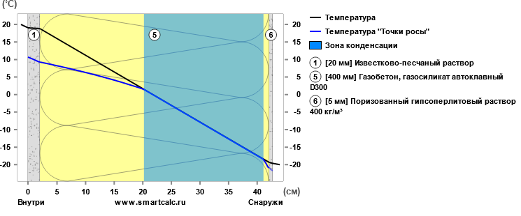

Прикинул на Смарткалке пирог стены с ГБ и он выдал такую картинку (см ниже). Но мне кое-то в ней непонятно.
С одной стороны - он вверху рисует полную зеленую шкалу по защите от переувлажнения. А с другой - на картинке голубым цветом показывает пол-стены голубую зону конденсации. Как это понимать? Это пол-стены будет конденсироваться влага в ГБ? Потом замерзать-размерзаться? Так? А если так, то не опасно ли это? Я помню, вроде, что там есть какое-то разрешенное количество циклов замерзания-размерзания. Но разве это не мина замедленного действия? Или я опять не то понял?
Вы немного перепутали слои... :) И схфантазировали специально не работающий пирожок! :)
www.smartcalc.ru/thermocalc?&gp=609&rt=0&ct=0&os=0&ti=20&to=-10&hi=55&ho=85&ld0=200&le0=1&lt0=0&mm0=151&ld1=4000&le1=1&lt1=0&mm1=452&ld2=30&le2=1&lt2=0&mm2=149

почему перепутал ))))?
все так же...
Но у Вас уличная температура -10С. А я поставил -20С.
Если на Вашем варианте поставить -20С - будет тоже самое (пол-стены - голубые)

Ага, только при -20 влажность поставте реальную а не 85 (это при -20)

18 минут назад, tansss сказал:
АААААААААААААААААААААААААААА блин!!! Точно....
вот только оно не дает поставить Влажность менее 50 🤔
