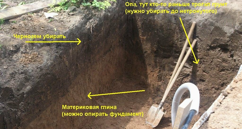

shneider_vova Опубліковано: 28 листопада 2021 Поділитись Опубліковано: 28 листопада 2021 7 минут назад, Валерий Вовк сказал: Прикол. А если и я попробую откопать такую ямку "метр на метр" и посмотреть - что там за земля? Может и геология не понадобится? (Вот это я жлоб 😆). От меня не убудет ямку откопать. Хуже от этого не будет. Но для проекта фундамента геология нужна. Но может у вас там скала или твердая глина, начиная с 20 см, и фундамент можно будет, грубо говоря, любой. Но по моему, как и писал выше, это уже кроилово 2 Посилання на коментар Поділитися на інших сайтах More sharing options...

Валерий Вовк Опубліковано: 28 листопада 2021 Автор Поділитись Опубліковано: 28 листопада 2021 14 минут назад, shneider_vova сказал: Хуже от этого не будет. Но для проекта фундамента геология нужна. Но может у вас там скала или твердая глина, начиная с 20 см, и фундамент можно будет, грубо говоря, любой. Но по моему, как и писал выше, это уже кроилово Тут еще такой момент с этой геологией.... до пятна застройки от дороги - 40 метров. И эти 40 метров - чагарныкы с мелкими кустами, деревьями и огромным (2 метра) бурьяном. Пока прорублю просеку для проезда машины - Новый год наступит😂 Посилання на коментар Поділитися на інших сайтах More sharing options...
shneider_vova Опубліковано: 28 листопада 2021 Поділитись Опубліковано: 28 листопада 2021 Только что, Валерий Вовк сказал: Тут еще такой момент с этой геологией.... до пятна застройки от дороги - 40 метров. И эти 40 метров - чагарныкы с мелкими кустами, деревьями и огромным (2 метра) бурьяном. Пока прорублю просеку для проезда машины - Новый год наступит😂 У меня было немного похоже. В итоге сделали один шурф машиной вдали от пятна и два вручную в углах дома. И сделали какую то корреляцию. Посилання на коментар Поділитися на інших сайтах More sharing options...

Валерий Вовк Опубліковано: 28 листопада 2021 Автор Поділитись Опубліковано: 28 листопада 2021 2 минуты назад, shneider_vova сказал: У меня было немного похоже. В итоге сделали один шурф машиной вдали от пятна и два вручную в углах дома. И сделали какую то корреляцию. 1 1 Посилання на коментар Поділитися на інших сайтах More sharing options...

newbee2020 Опубліковано: 28 листопада 2021 Поділитись Опубліковано: 28 листопада 2021 (змінено) 41 минуту назад, Валерий Вовк сказал: Прикол. А если и я попробую откопать такую ямку "метр на метр" и посмотреть - что там за земля? Может и геология не понадобится? (Вот это я жлоб 😆). От меня не убудет ямку откопать. я так и сделал. ничего там сложного нет, разве что грань между легким суглинком и тяжелой супесью довольно размыта (если самому катышки катать). если есть сомнения, при рассчете фундамента просто принимайте вариант на ступеньку хуже. метр на метр не надо, можно узкую, но в нескольких местах Змінено 28 листопада 2021 користувачем newbee2020 1 Посилання на коментар Поділитися на інших сайтах More sharing options...

mastervovik Опубліковано: 28 листопада 2021 Поділитись Опубліковано: 28 листопада 2021 Если будет кирпич , геология не нужна, достаточно скважины до 2 воды, и все будет ясно-понятно в 90% случае. 1 Посилання на коментар Поділитися на інших сайтах More sharing options...
