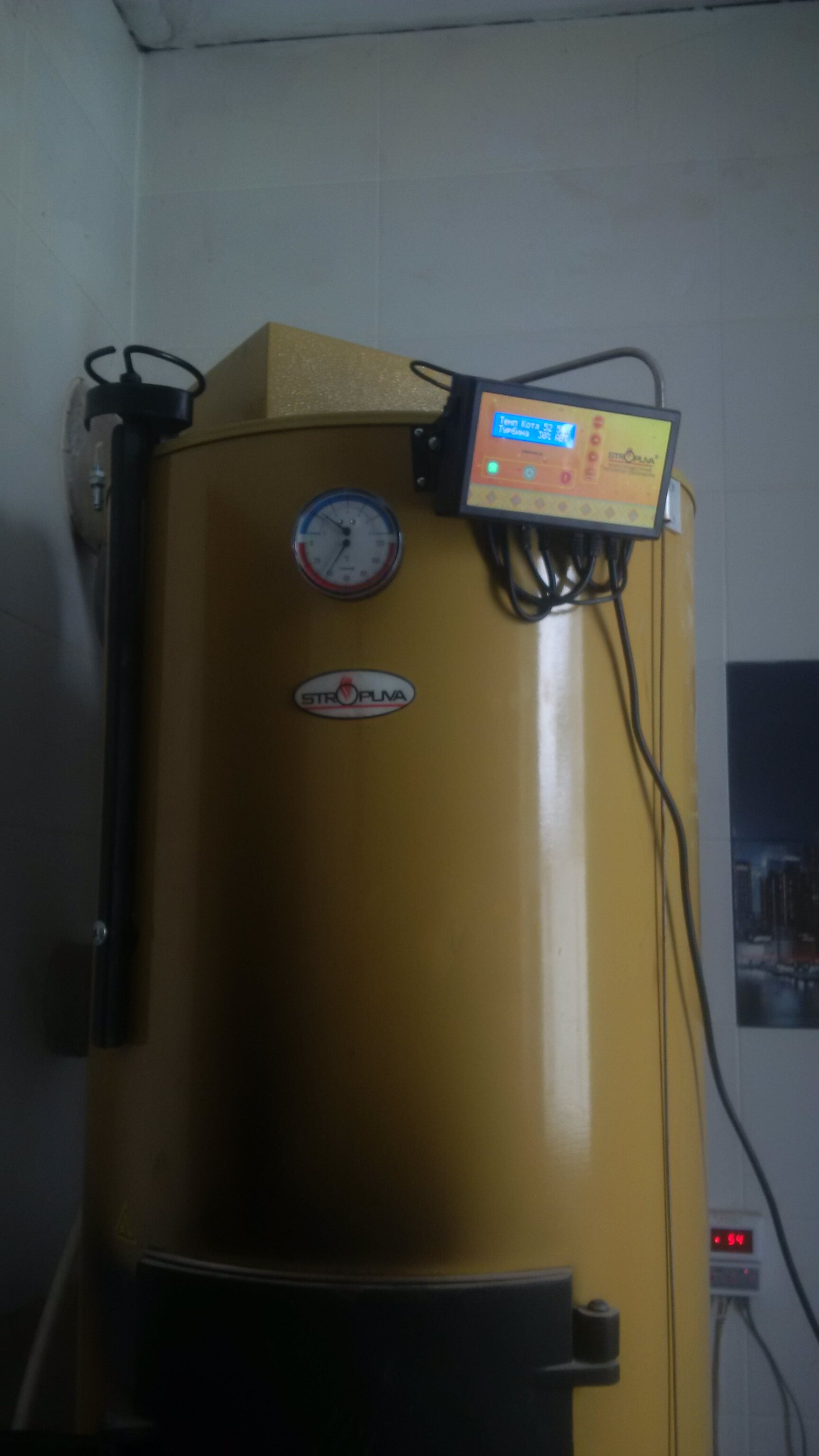

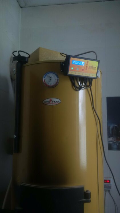

Andrey-Bucha Опубліковано: 12 січня 2016 Поділитись Опубліковано: 12 січня 2016 Для экономного режима работы сделаны Стропувовские схемы. Можно, допустим, выставить на обратке 30градусов. Если хорошее сухое топливо - особых проблем не будет. При этом, в некотором плане, котел работает в экстремальном режиме. А можно подробнее - в чем экстремальный режим? У меня котел 2 раза в сутки в таком режиме бывает. В общем есть Стропува Идеал 20 квт, дом с отапливаемой площадью около 250 кв.м., теплые полы около 100 кв.м., остальное - батареи. Делал экстренно обвязку временную 2 года назад и пока ничего не менял. В общем параллельно к Стропуве подключен ТА 500 л. От него берется вода на ТП, горячую воду, батареи. А циркуляционник гоняет всегда воду от Стропувы в ТА. Обычно выставляю на 50 градусов, чего вполне хватает. В среднем происходит так - разжигаю котел в 19-19.30. Максимум к 20.00 ТА выходит на 50 градусов и так держится плюс минус 6-8 часов. потом темп плавно падает к утру до 30-35 градусов. в 6.30 новая порция и к 7.00 можно пользоваться горячей водой, душ и т.д. к вечеру опять будет около 30 градусов. Где же экстремальный режим? 1 Посилання на коментар Поділитися на інших сайтах More sharing options...
civic123 Опубліковано: 12 січня 2016 Поділитись Опубліковано: 12 січня 2016 Сейчас появились котлы Стропува с автоматикой (Stropuva Ideal), эта автоматика продается вроде-бы отдельно и ее вроде-бы не сложно можно установить на обычный котел Стропува. Как думаете, есть ли смысл в установке подобной автоматики? Действительно ли она работает адекватно и поддерживает заданную температуру? Посилання на коментар Поділитися на інших сайтах More sharing options...
Andrey-Bucha Опубліковано: 12 січня 2016 Поділитись Опубліковано: 12 січня 2016 Сейчас появились котлы Стропува с автоматикой (Stropuva Ideal), эта автоматика продается вроде-бы отдельно и ее вроде-бы не сложно можно установить на обычный котел Стропува. Как думаете, есть ли смысл в установке подобной автоматики? Действительно ли она работает адекватно и поддерживает заданную температуру? Она работает идеально. Стоит 3550 грн. Установил за 15 мин. Котел очень быстро выходит на температуру и точно ее поддерживает Посилання на коментар Поділитися на інших сайтах More sharing options...

Andrey-Bucha Опубліковано: 13 січня 2016 Поділитись Опубліковано: 13 січня 2016 Раскажите пожалуйста за счет чего Ваш вариант быстро выходит на температуру и точно ее поддерживает. Я так понимаю у Вас была и базовая комплектация котла. Кстати это мог бы сделать и наш пропавший с форума друг Stropuva-Ukraine Пользуюсь неделю "наддувом". Ввиду принудительной подачи воздуха стропува разгорается легче и быстрее. Раза в 3 быстрее. Кроме того исчез неприятный момент когда в момент распалки и до закрытия дверей через вход воздуха в котельню выходил дым. Я выставляю на розжиг, турбина работает на 10% и костер весело разгорается. Потом турбина плавно увеличивает обороты и быстро выходит на установленную температуру. Скажем 50 градусов и поддерживает ее в пределах 48-52 градуса до самого конца, до сгорания всех дров. С механической регулировкой все было медленнее. Не понятно на сколько нужно поворачивать регулятор чтобы увеличитт темп с 50 до 60 градусов. Заходишь, а там уже 75... с цифровым регулятором это исключенр Без наддува были случаи затухания через 5-10 мин после распалки. С наддувом таких случаев уже нет Добавлено через 4 минуты Кстати это мог бы сделать и наш пропавший с форума друг Stropuva-Ukraine Он не пропал. 8.01 прислал мне сообщение: Спасибо за обращение в нашу компанию. Пожалуйста, отправьте Ваш запрос на адрес service@stropuva.org, желательно с телефоном, по которому с Вами можно связаться Вроде бы вежливо, но осадок остался... мог бы написать сколько стоит и куда подьехать. А так к тому моменту я уже установил автоматику Идеал 1 Посилання на коментар Поділитися на інших сайтах More sharing options...
