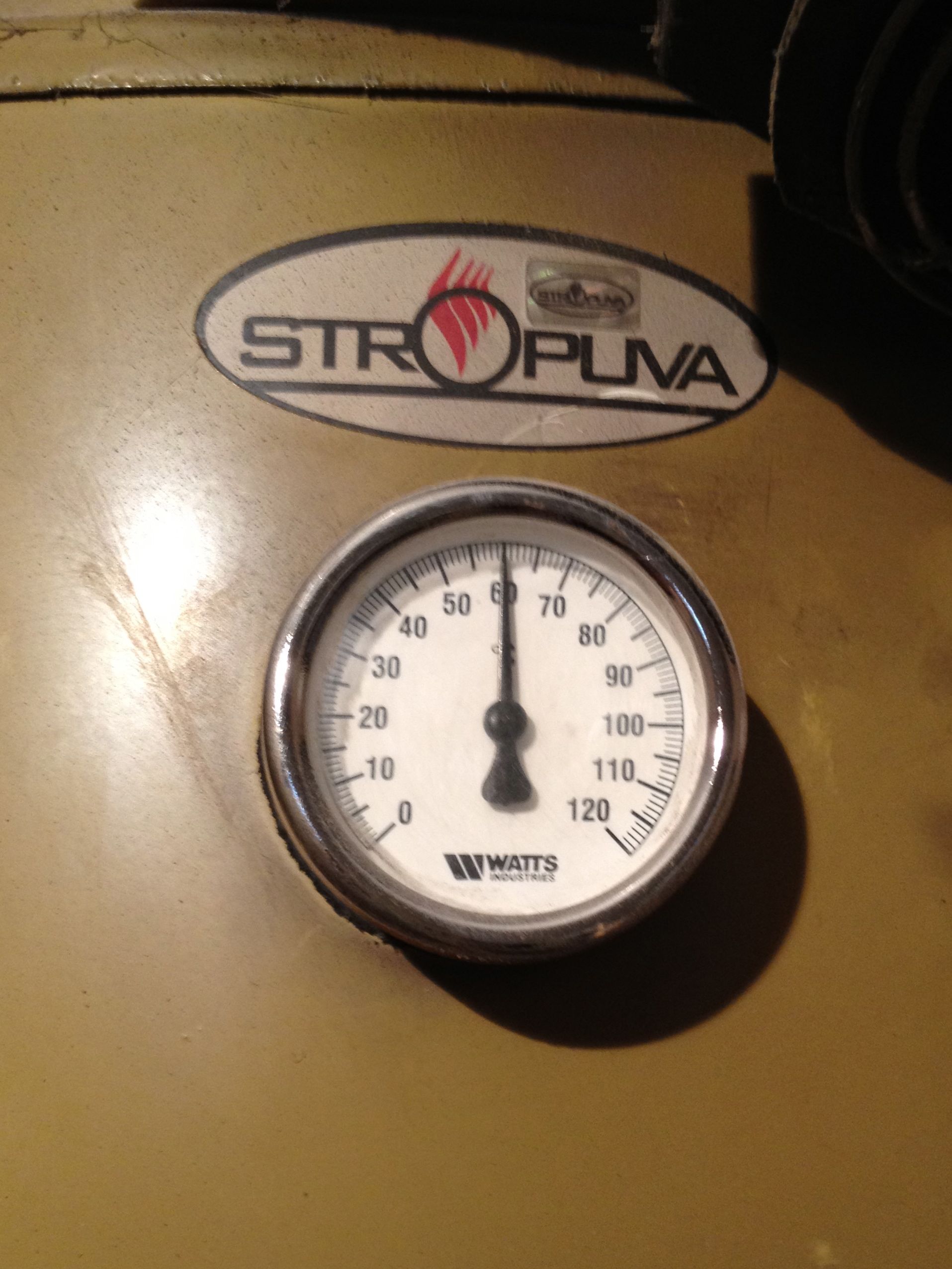

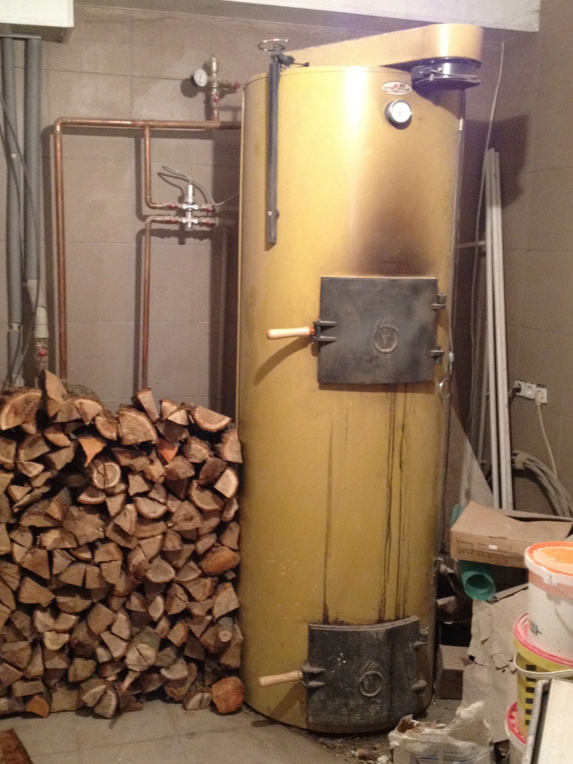

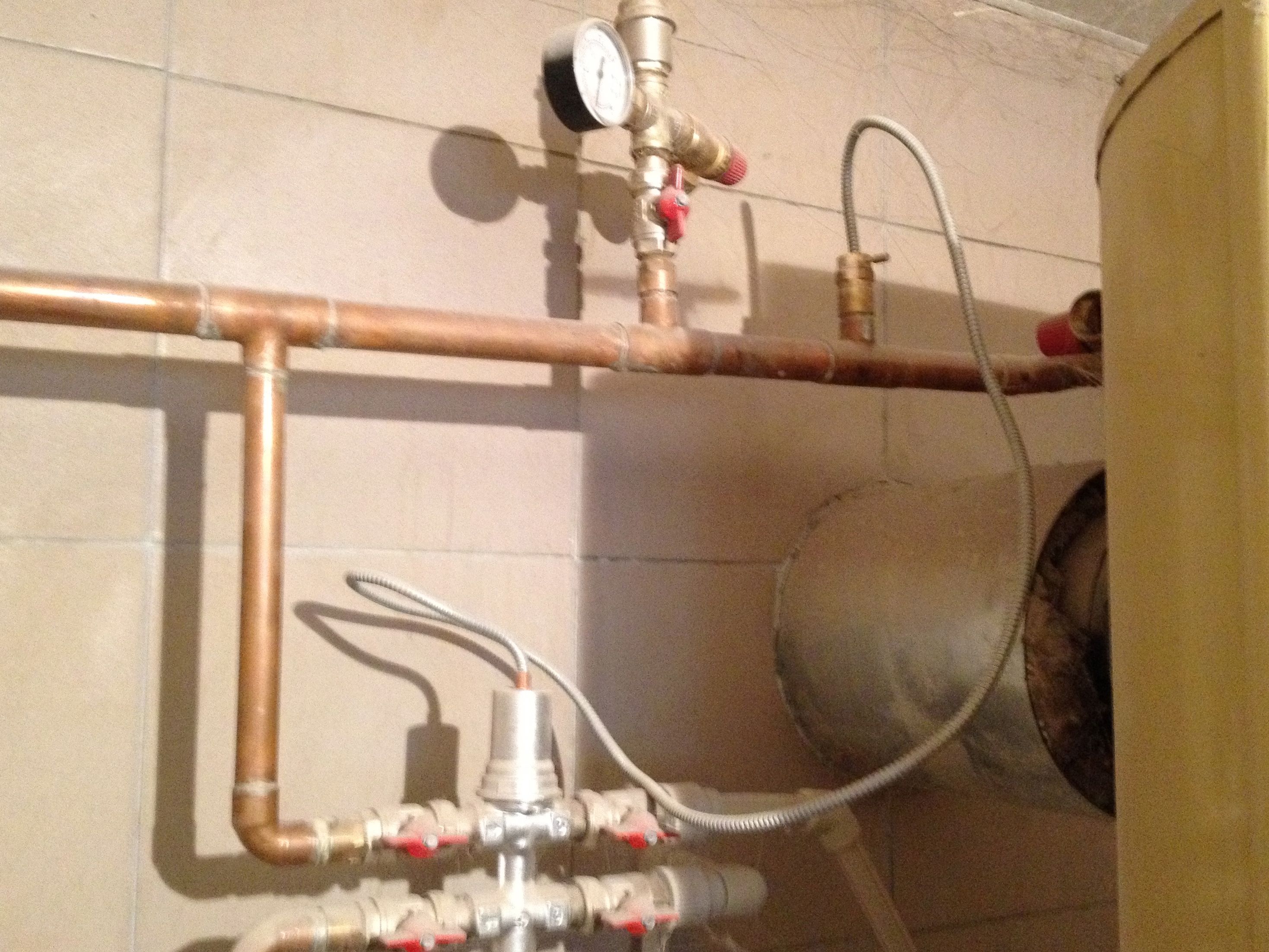

Koskos Опубліковано: 23 січня 2013 Поділитись Опубліковано: 23 січня 2013 (змінено) Вчера был в гостях в доме-новостройке у товарища. Дом в Киеве в районе частного сектора около Байкового кладбища. Впервые увидел вживую у него котел Стропува - впечатляющая по размерам махина (у меня резервный Opop - микроб по сравнению с ним) Поскольку с подключением к газу полная ж...па в Киеве - бюрократия, взятки, тех условия и все такое (да и дом я так понял никак не может ввести в эксплуатацию) то в прошлом году он поставил Стропуву и эксплуатирует второй сезон. Владелец - человек дотошный, с техническим образованием. Перед выбором долго все котлы изучал. Стропувой очень доволен - позволяет работать и на дровах и на угле, одной закладки угля хватает до 3-4 дней, дров - сутки. Это при сегодняшней температуре -6. Весь процесс как-то автоматизирован - то есть есть регулятор комнатной температуры и очевидно трех-ходовой клапан который подает гарячую воду в систему отопления в зависимости от выставленной температуры (не вникал в процесс автоматизации). Три отопительных контура - 2 радиаторных и 1 теплые полы. Ну и ГВС само собой, бак визуально на 200 литров. Дом 280 м2 Вот сделал пару фоток в его топочной. Змінено 23 січня 2013 користувачем Koskos 2 Посилання на коментар Поділитися на інших сайтах More sharing options...
Телесистемы Опубліковано: 23 січня 2013 Поділитись Опубліковано: 23 січня 2013 сколько в месяц топлива уходит не уточняли? Посилання на коментар Поділитися на інших сайтах More sharing options...
