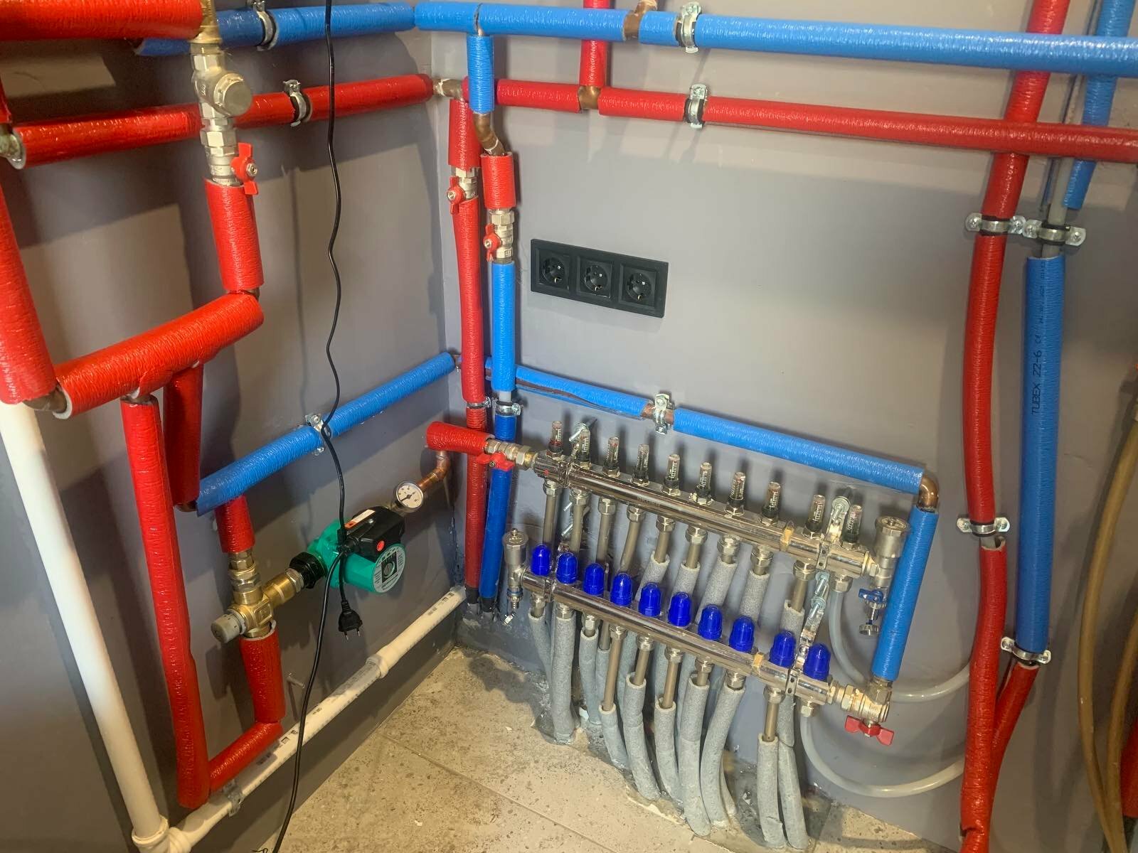

orestlab Опубліковано: 10 листопада 2021 Поділитись Опубліковано: 10 листопада 2021 Есть теплый пол на 10 контуров. Проблема что 3 контура теплого пола - холодная обратка и не прогреваются. Подача на них есть, расходомер показывает давление. Пробовал разные манипуляции, даже пробовал их запускать отдельно от всего , не греют. Воздуха в контурах нет. Это самые длинные контуры ТП. Какие могут быть варианты решения? Кто может настроить в Киеве? Посилання на коментар Поділитися на інших сайтах More sharing options...
Пролин Опубліковано: 10 листопада 2021 Поділитись Опубліковано: 10 листопада 2021 3 часа назад, orestlab сказал: Есть теплый пол на 10 контуров. Какая площадь теплого пола? Термосмесительные клапаны обычно имеют ограничения при использовании их в качестве смесительной установки теплого пола. Их работа также зависит от температуры котловой воды. Например, у ваттсовского аквамикса 63С для того, чтобы получить температуру смешения от 25 до 50С нужно подавать от котла на "+" 70С. Посилання на коментар Поділитися на інших сайтах More sharing options...
volomoto Опубліковано: 22 листопада 2021 Поділитись Опубліковано: 22 листопада 2021 10.11.2021 в 11:23, orestlab сказав: Есть теплый пол на 10 контуров. У вас колектори теплої підлоги "голодують", бо 3-ходовий кран вибраний неправильно. Вам потрібен 3-ходовий змішувальний або розділювальний клапан з великим KVS, який призначений саме для теплої підлоги, а не для гарячого водопостачання, як у вас. Посилання на коментар Поділитися на інших сайтах More sharing options...

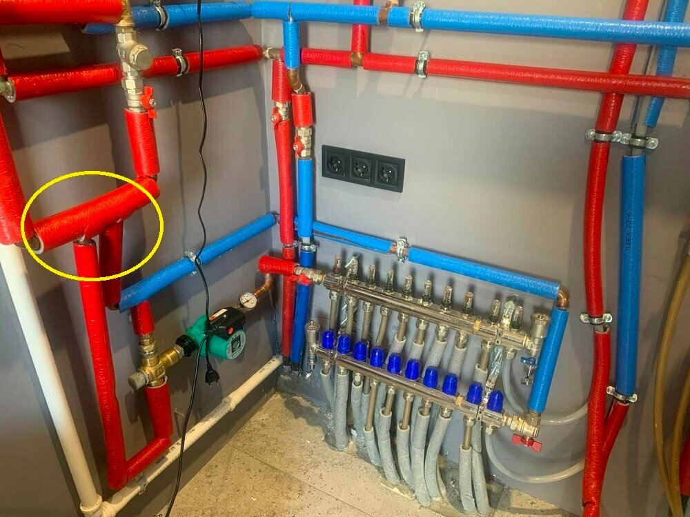

Сергей 31 Опубліковано: 22 листопада 2021 Поділитись Опубліковано: 22 листопада 2021 Узел в кружке. Две нижние трубы врезаны в одну трубу горизонтальную? 1 Посилання на коментар Поділитися на інших сайтах More sharing options...
