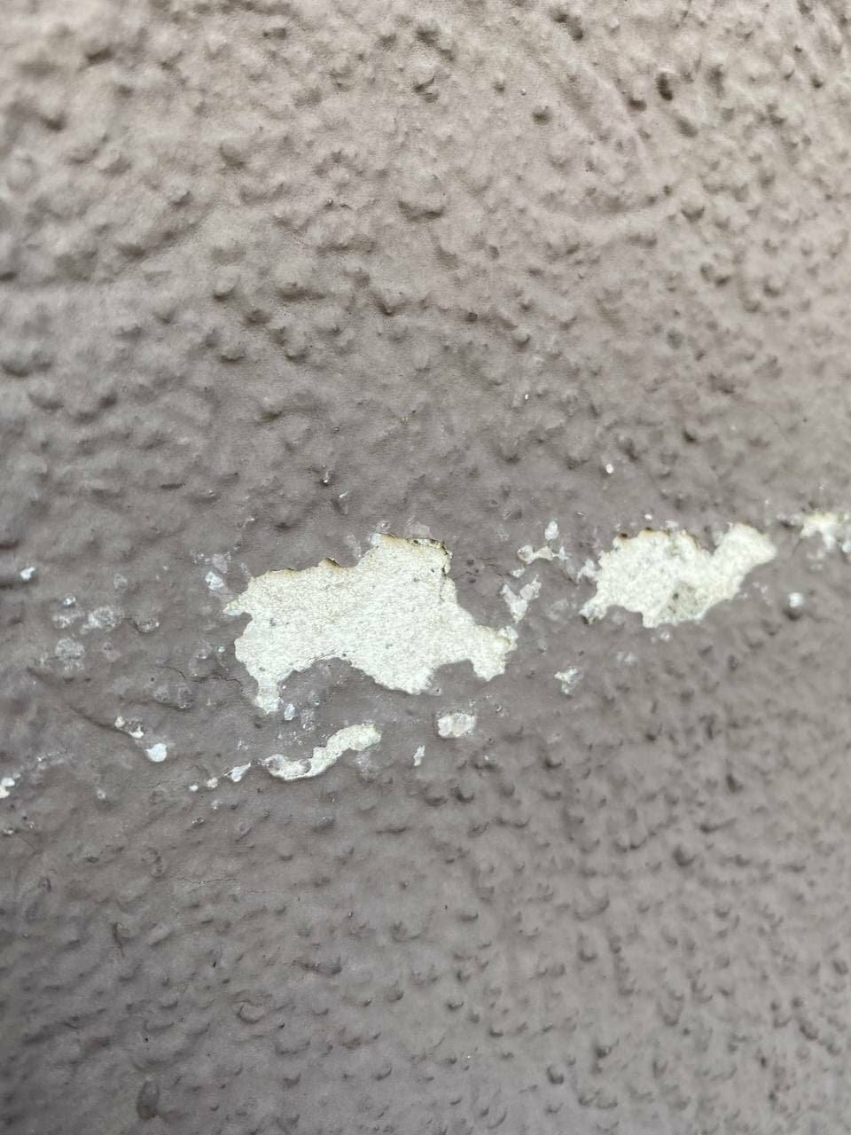

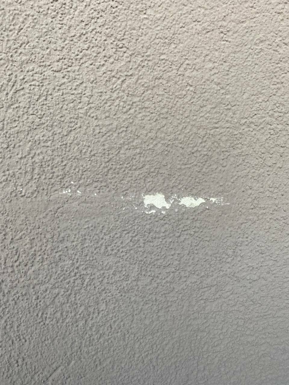

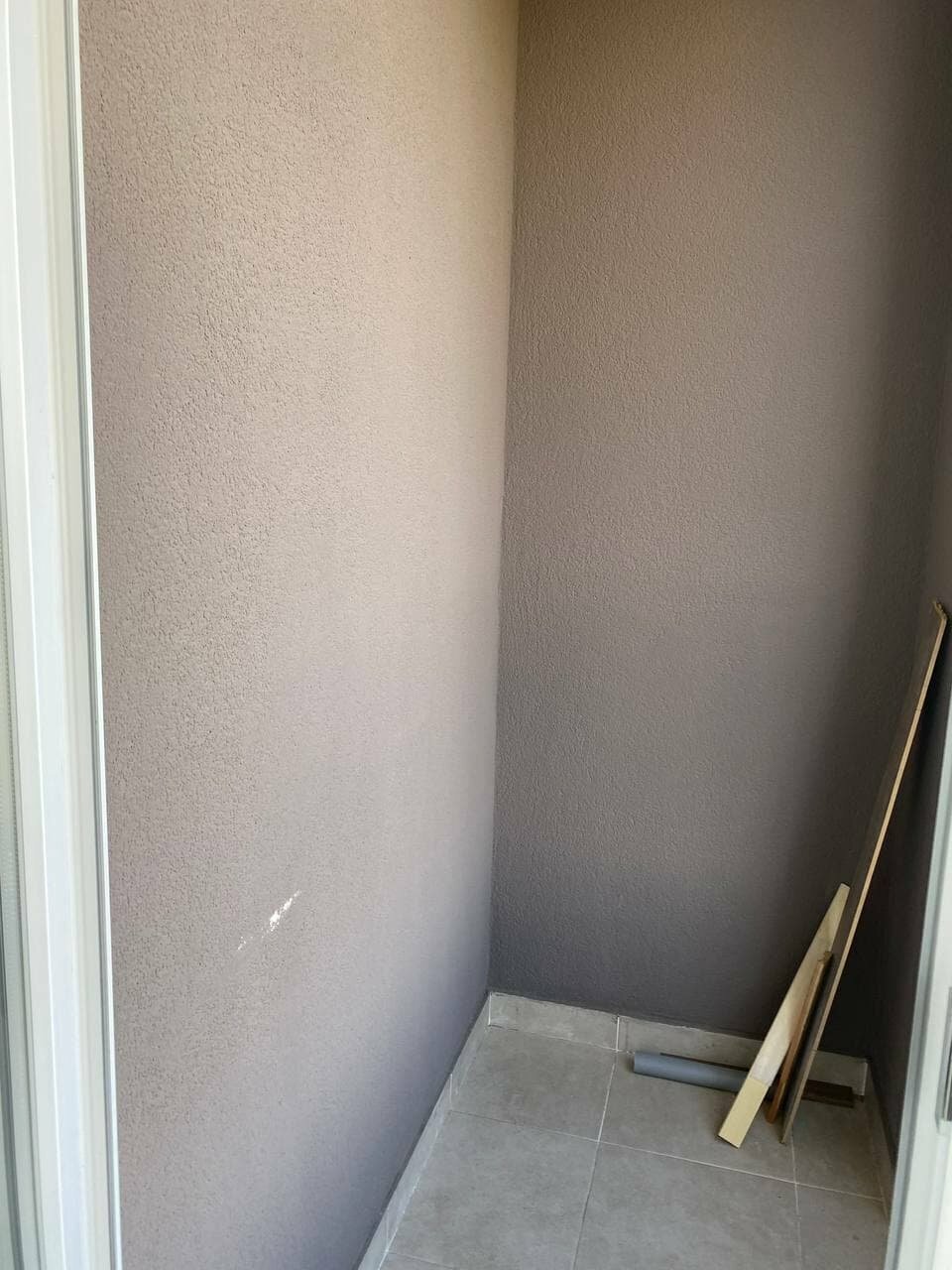

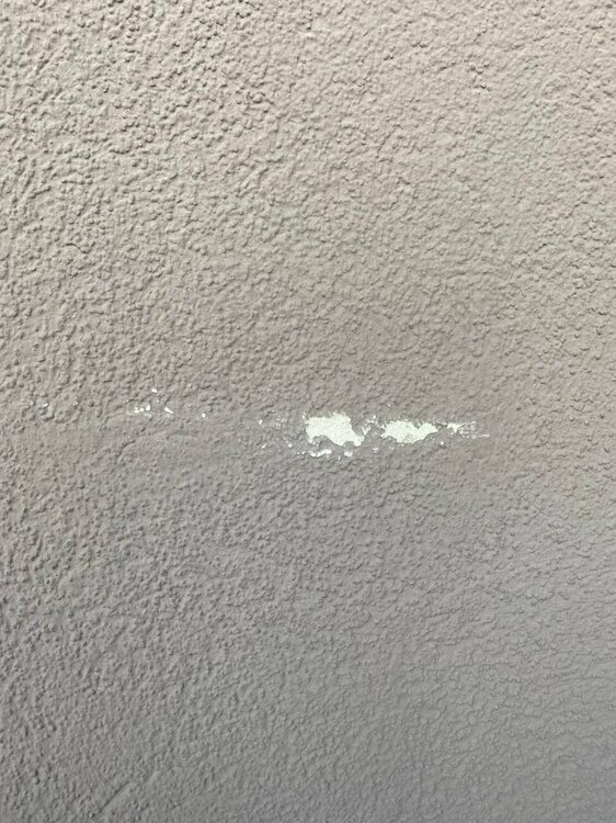

HoliwerQ Опубліковано: 7 листопада 2021 Поділитись Опубліковано: 7 листопада 2021 Кто нибудь подскажет, как отремонтировать/починить вот такую проблему. И из какого материала вообще делается такая стена? Посилання на коментар Поділитися на інших сайтах More sharing options...
MAESTRO DNEPR Опубліковано: 7 листопада 2021 Поділитись Опубліковано: 7 листопада 2021 Надо подставить туда какую-нибудь тумбочку. Это дешевле всего) Посилання на коментар Поділитися на інших сайтах More sharing options...
igor_d70 Опубліковано: 7 листопада 2021 Поділитись Опубліковано: 7 листопада 2021 Какая то покраска судя по фото Посилання на коментар Поділитися на інших сайтах More sharing options...
Дод Опубліковано: 8 листопада 2021 Поділитись Опубліковано: 8 листопада 2021 Выполнял подобный ремонт по отслаиванию штукатурки со структурой барашек, окрашенной фасадной краской. Зачистил участок, применил паропроницаемую грунтовку (качество соответствовало цене), использовал пару стаканов защитно декоративной смеси (барашек - сухая смесь), грунтовка и покраска под цвет (остатки краски были). Основная проблема в подборе краски по цвету. 1 Посилання на коментар Поділитися на інших сайтах More sharing options...
