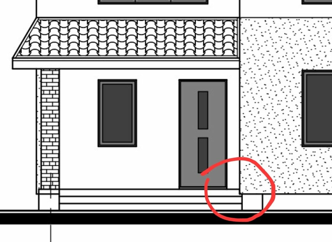

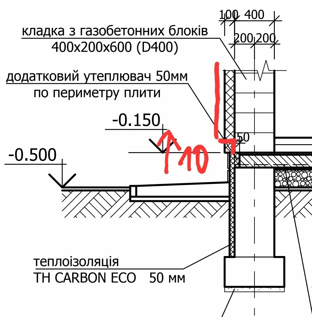

Будьте добры, поделитесь опытом, сейчас будем утеплять фундамент с цоколем, есть вопросы:
1. Для выравнивания линии цоколя с уровнем крыльца нужно поднять  утепление цоколя, в результате он будет заходить 10 см на нижний ряд газоблока. Фундамент утепляется 5 см еппс, фасад будет 10 см (минвата или еппс). Как это правильно все изолировать, что б не было проблем в зоне газоблока на стыке 2х утеплителей?
2. Утепление фундамента еппс в зоне засыпки земли лучше делать на клеевой раствор или пену? Нужно ли применять дюбелирование (фундамент без гидроизоляции)? Нужно ли перемазывать еппс поверх клеевым составом и применять сетку?
3. Если цоколь в дальнейшем планируется отделывать плиткой или камнем, какую сетку нужно брать и нужен ли железный профиль/уголок снизу цоколя для поддержки от сползания?Screenshot_20211101-233925_Office.thumb.jpg.b6027f7bffe3efb9485d437c51420660.jpg
