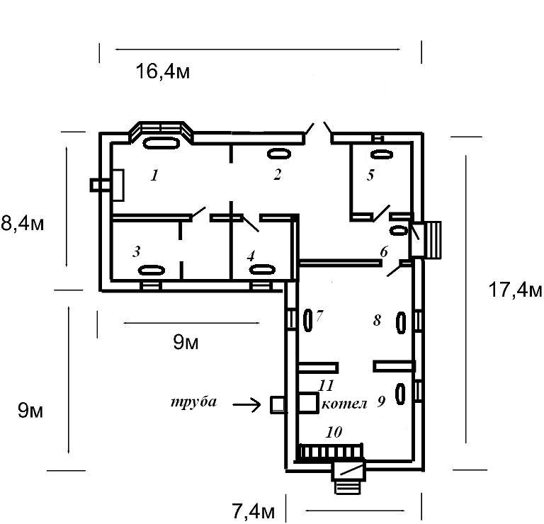

Александр, прилагаю картинку дома. Дом одноэтажный с мансардой, там где лесенка нарисована и под номером 10 на мансарде стоит радиатор 70см. Мансарда открытая на первый этаж. Под номером 11 обозначен ТТ котел. Радиаторы все стальные и двойные. Остальные номера тоже означают радиаторы в комнатах. Потолки 3м. Окна все и двери видно на рисунке. Что еще написать не знаю. Высокий КПД я имела ввиду от 80 и до 96 кажется бывают.

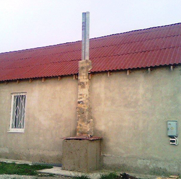

высота трубы кажется 6м. (утеплена).
Причина в этом. + (наверное) приток воздуха к котлу.
Мощность и КПД Т.Т. котла в прямую зависит от высоты и диаметра дымохода.
Гильзуйте дымоход нержавейкой, или делайте наружную трубу. А диаметр и высоту правильно подберите под мощность Вашего котла.

Сергей, дымоход у нас снаружи сделан и соединен с котлом через стену чугунной трубой. Дымоход из кирпича в два слоя и внутри две трубы 20-ки из асбеста ( бетона). Вентилятор в дымоходе есть, естественный правда.:rolleyes: А что значит гильзовать нержавейкой? И как проверить на приток воздуха к котлу?

Фото дымохода покажите.
Котел может не выдавать свою мощность только по 4 причинам. Дымоход, топливо, приток воздуха и котел не чистят.

Сергей, завтра сфотографирую и выложу здесь. Насчет топлива не могу сказать точно, кажется не плохой уголь ( орешек), котел чистили каждый день. Насчет притока воздуха не могу сказать, не знаю как проверить. Да еще забыла сказать, что труба еще не закончена полностью, не сделана отделка( если это играет какую-то роль). Вобщем фото покажу завтра. Может и правда не придется менять котел с вашей помощью.:beer:

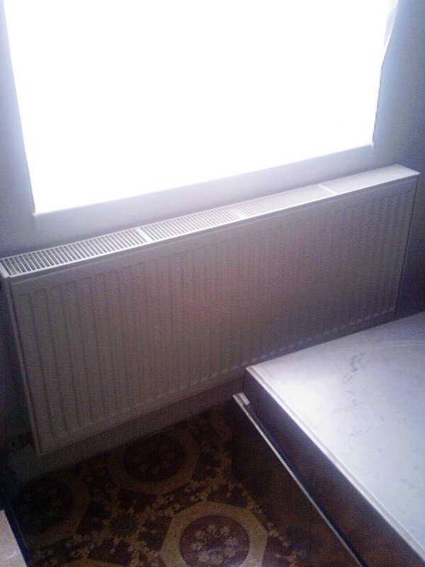

Прикладываю фотографии трубы снаружи дома и внутри у котла. Еще сфотографировала радиаторы, на всякий случай. Еще может кто посоветует как пристроить небольшое помещение для котла возле трубы ( снаружи) и есть ли какие-то нормы для такого помещения?
Прикладываю фотографии трубы снаружи дома....
Теперь понятно, почему котёл "не греет" :D... Сергей подтянеться - объяснит
Не стоит Вам достраивать этот дымоход. Развалите его и поставьте утепленный из нержавейки. Вариант дешевле, это стальная труба, а утеплить ее самостоятельно.
Сергей, спасибо что помогаете. Можно еще вас помучаю вопросами. Я пока еще не все деньги заплатила мужику, который делает трубу. Будьте добры обьясните мне пожалуйста что не так с этой трубой. Чтобы я могла аргументировать свои претензии к строителю. И нельзя ли все таки реанимировать то что уже есть, все же деньги потрачены.:( И как вообще правильно делается дымоход, может у вас есть какие Ссылки?

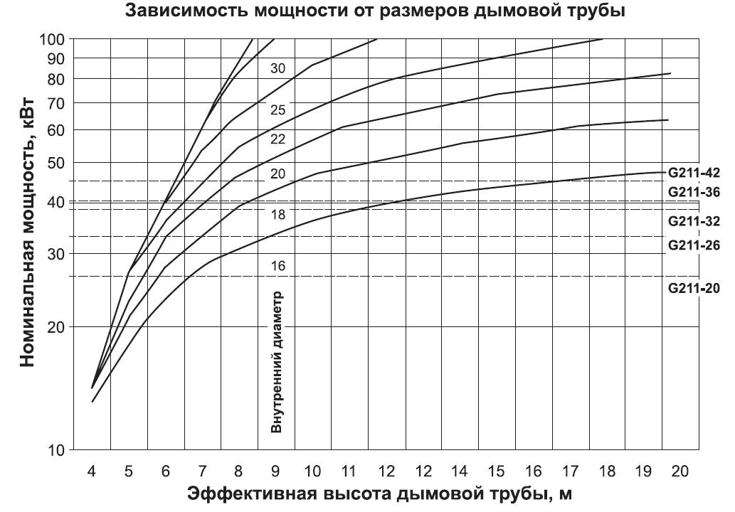

Как правильно, табличку я выложил.
Все остальное уточняет как правильно, но думаю, Вам сложно будет разобраться.

Причина плохой работы установлена довольно чётко - не утеплённый дымоход и, возможно, недостаточная его длина.
Так что Вам мешает, на сэкономленный бюджет, сделать качественный дымоход? День-два работы.
А у Сергея душа не лежит к "временным" решениям, это точно. Чем делать плохо, лучше вообще не делать.
Вот Ваш вариант дымохода. flues.ru/mount/flues/outside.html
Спасибо за ссылку. Чтож придется ломать. Не знаю даже что сказать строителю, похоже он больше денег не получит за свою трубу. :-x
