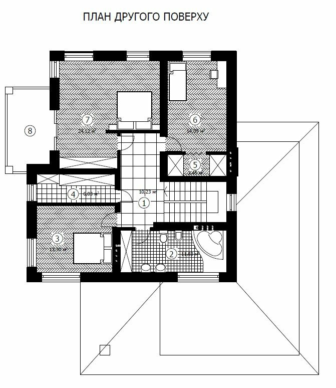

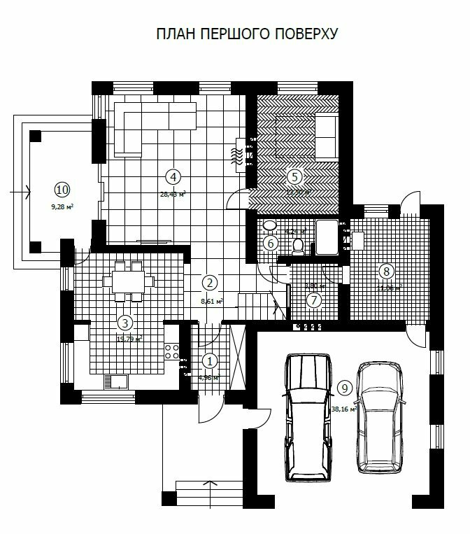

Alexander Sirobaba Опубліковано: 26 жовтня 2021 Поділитись Опубліковано: 26 жовтня 2021 Пересмотрел кучу проектов и вроде бы как этот очень похож на то что нужно даже без переделок, из плюсов терасса большая и хотелось бы светлый дом (большие окна). Что можете сказать, есть нюансы? www.archon.com.ua/ru/proekt-budynku/ma4a24c40addc8,villa-eliza-5-g2 Посилання на коментар Поділитися на інших сайтах More sharing options...
vadimv Опубліковано: 27 жовтня 2021 Поділитись Опубліковано: 27 жовтня 2021 9 годин тому, Alexander Sirobaba сказав: Что можете сказать, есть нюансы? Есть нюансы по входной группе: 1. Узкий гараж шириной 6 м - для двух авто это крайне мало. 2. Между гаражом и домом нет разделительного тамбура (только одна дверь). 3. Основной вход в дом очень узкий, шкаф в прихожей очень маленький. Посилання на коментар Поділитися на інших сайтах More sharing options...
ПГС-Проект Опубліковано: 27 жовтня 2021 Поділитись Опубліковано: 27 жовтня 2021 Этим летом трудился над проектом Элиза...(брали его за основу) Топочная там сомнительной площади. Да и монолитное перекрытие не самое бюджетное решение. Посилання на коментар Поділитися на інших сайтах More sharing options...
galproekt Опубліковано: 27 жовтня 2021 Поділитись Опубліковано: 27 жовтня 2021 Есть вот такой вариант Посилання на коментар Поділитися на інших сайтах More sharing options...
Alexander Sirobaba Опубліковано: 27 жовтня 2021 Автор Поділитись Опубліковано: 27 жовтня 2021 4 часа назад, galproekt сказал: Есть вот такой вариант Здесь интересно но терасса маленькая, хотели уголовую и значительно больше. Но вход с гаража удобнее, согласен Посилання на коментар Поділитися на інших сайтах More sharing options...
vadimv Опубліковано: 27 жовтня 2021 Поділитись Опубліковано: 27 жовтня 2021 1 година тому, Alexander Sirobaba сказав: Здесь интересно но терасса маленькая минус одна спальня и санузел в мастер-спальне Посилання на коментар Поділитися на інших сайтах More sharing options...
Alexander Sirobaba Опубліковано: 27 жовтня 2021 Автор Поділитись Опубліковано: 27 жовтня 2021 6 часов назад, vadimv сказал: Есть нюансы по входной группе: 1. Узкий гараж шириной 6 м - для двух авто это крайне мало. 2. Между гаражом и домом нет разделительного тамбура (только одна дверь). 3. Основной вход в дом очень узкий, шкаф в прихожей очень маленький. На счет гаража да, узковат, но если делать больше только площадь дома увеличивается в разы... (7+ ширина метров) а на счет тамбура из гаража я не заметил раньше, на сколько критично иметь дополнительный тамбур по вашему опыту? Посилання на коментар Поділитися на інших сайтах More sharing options...
vadimv Опубліковано: 27 жовтня 2021 Поділитись Опубліковано: 27 жовтня 2021 (змінено) 13 хвилин тому, Alexander Sirobaba сказав: на сколько критично иметь дополнительный тамбур по вашему опыту? Ну, у меня нет опыта тамбура из гаража ), но есть опыт проживания в доме без тамбура - зимой при открывании двери вылетает масса теплого воздуха из дома и с улицы влетает масса холодного. В первом проекте есть вторая дверь (между прихожей и гостиной), но сама прихожая очень маленькая. У меня она намного больше (3х4) и то если входят-выходят 3-4 человека - уже тесно. Во втором проекте выход из гаража под крышу крыльца, нет входа прямо в дом - в случае если автомобиль с ДВС (не электромобиль) то так будет лучше, без запахов в доме. Змінено 27 жовтня 2021 користувачем vadimv Посилання на коментар Поділитися на інших сайтах More sharing options...

loader Опубліковано: 29 жовтня 2021 Поділитись Опубліковано: 29 жовтня 2021 В 27.10.2021 в 15:10, Alexander Sirobaba сказал: На счет гаража да, узковат, но если делать больше только площадь дома увеличивается в разы... (7+ ширина метров) а на счет тамбура из гаража я не заметил раньше, на сколько критично иметь дополнительный тамбур по вашему опыту? Вообще не критично. Поставил 2 двери и то вторая чисто для косметики - она как все внутреннии, а основная - металоплатик, отлично изолирует. Тамбур нафиг не нужен. Размер гаража - тут справедливо, но если будет большая площадка/навес перед домом, то проблема решена. Запарковать 2 машины условно на период отпуска в таком гараже можно, но если финансы позволяют то лучше расширить. Из замечаний по проекту и альтернативе что тут выложили - отсутствие гардероба недалеко от прихожей. У меня у самого так и это неудобно конечно. Посилання на коментар Поділитися на інших сайтах More sharing options...
