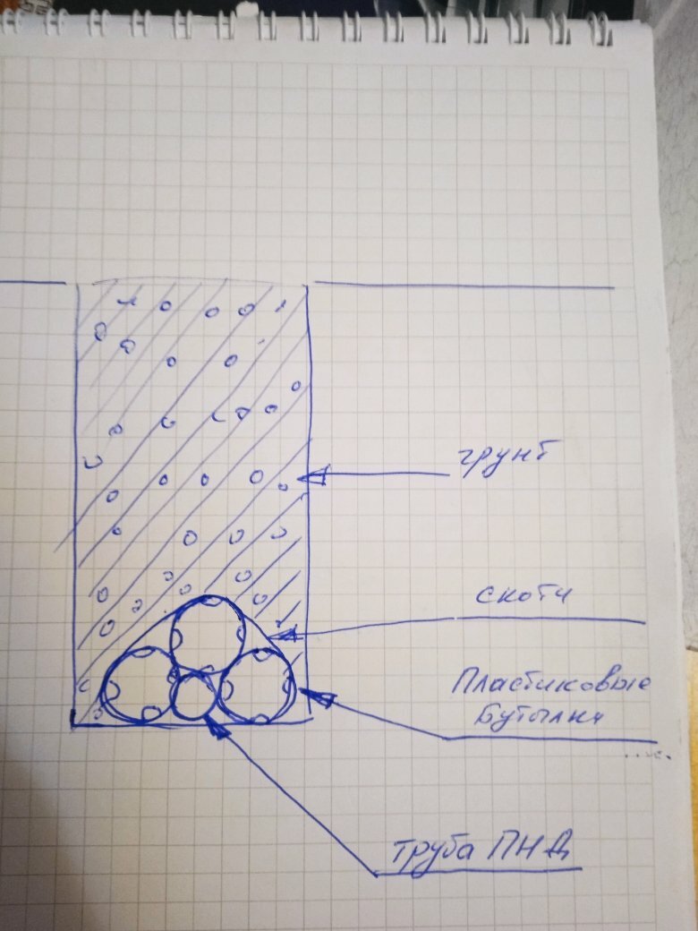

А покритикуйте идею заложить ПНД трубу в своеобразный футляр из пластиковых бутылок с завинченными пробками. На первый взгляд одни плюсы: держит неплохое давление, распределяют его, воздух заключенный в бутылках играет роль теплоизолятора. Сплошные плюсы🙂

Отвечу на случай если кого-то будет интересовать подобная тема. Труба уже в земле. 32 в футляре от 50-ой. на дне траншеи подсыпка из 5 см смеси мягкого грунта и песка. труба обмотана вспененным рулонным утеплителем 1см (не помню название) исключительно для того чтобы защитить её на время засыпки. Далее засыпал трубу мягким грунтом по верхний уровень трубы и сверху трубы ПОПЕРЕК траншеи (перпендикулярно к стенкам) всплошную были уложены закрученные пробкой пластиковые бутылки в 1 слой. Траншея у меня шириной 30 см бутылки 1,5 и 2 литра ложатся поперек с небольшим натягом т.е. при засыпке сверху землей они даже не шелохнулись и не изменили своего положения. Аргументы укладки бутылок поверх трубы те же что и выше: по моему мнению они будут более равномерно распределять нагрузку сверху а, также служить теплоизоляцией. Срок разложения бутылки кажется около 400 лет. На траншею длиной 15 метров понадобилось около 120 бутылок P.S. Естественно ни на какую истину не претендую.
