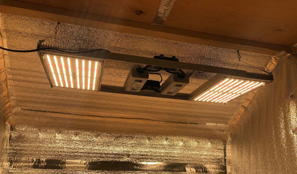

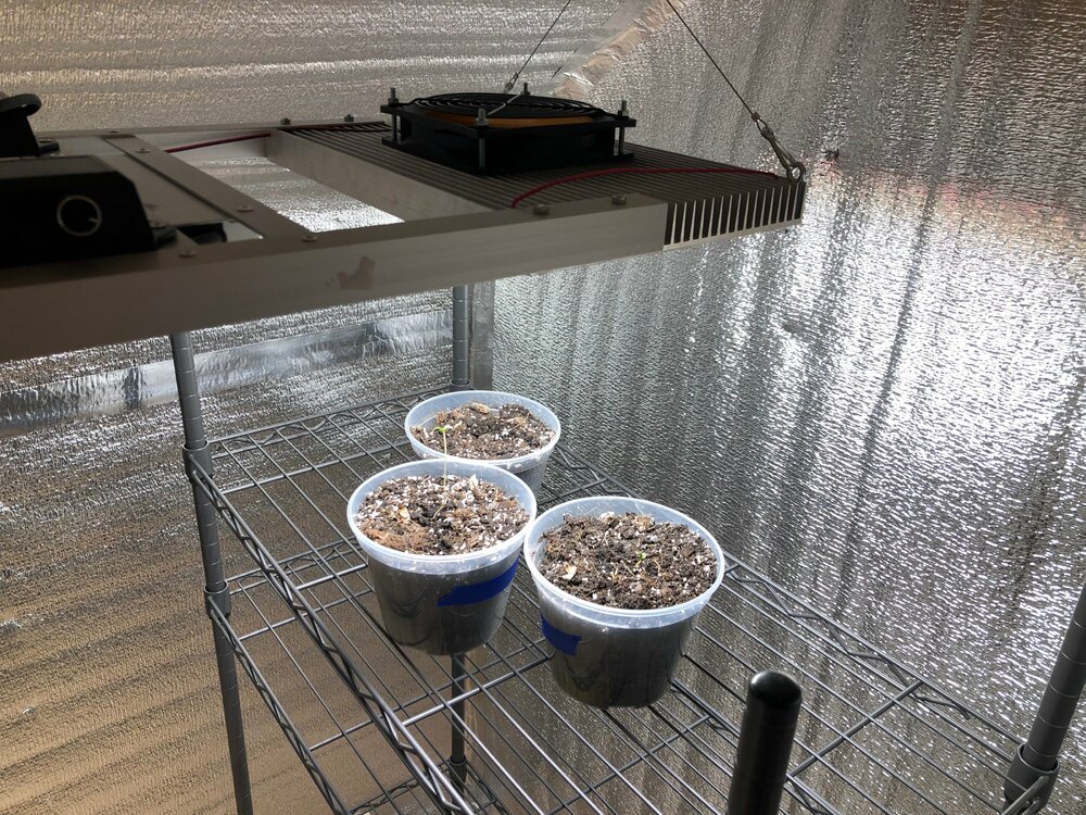

volomoto Опубліковано: 13 жовтня 2022 Поділитись Опубліковано: 13 жовтня 2022 LED буде працювати десятки тисяч годин, якщо кристалу не давати нагріватись вище 50ºC. Цього нереально досягнути в маленькому пластиковому корпусі лампи, яка ще й вкручени фігзна-де. У фітолампах ставлять великі радіатори та активне охолодження, що щоб витиснути 50000+ годин роботи. Прихований текст Посилання на коментар Поділитися на інших сайтах More sharing options...
standov Опубліковано: 13 жовтня 2022 Поділитись Опубліковано: 13 жовтня 2022 8 минут назад, volomoto сказал: У фітолампах пане, звідки у вас такі цікаві фото?) 1 Посилання на коментар Поділитися на інших сайтах More sharing options...
volomoto Опубліковано: 13 жовтня 2022 Поділитись Опубліковано: 13 жовтня 2022 1 хвилину тому, standov сказав: пане, звідки у вас такі цікаві фото?) Та в сусіда побачив. А звідки ще? ) Посилання на коментар Поділитися на інших сайтах More sharing options...

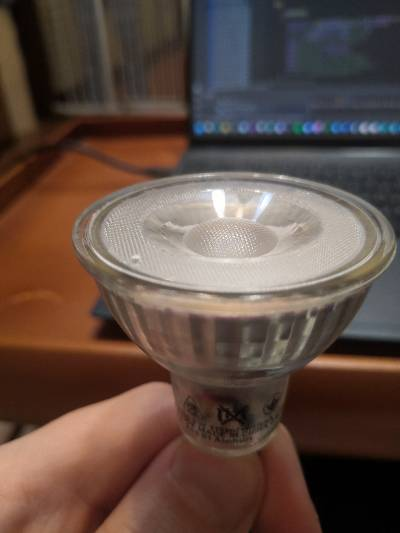

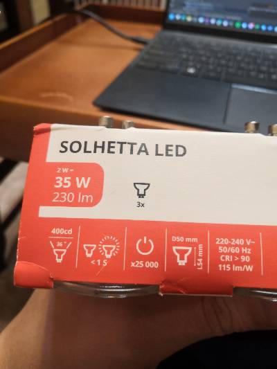

standov Опубліковано: 17 листопада 2022 Поділитись Опубліковано: 17 листопада 2022 (змінено) Нова *бюджетна* лінійка у ікеї ключове - НЕ диміруються, димірується серія Лідар за інші гроші - 90+ CRI (фактично на ламтесті перевірили, більше) - малопотужні (мені треба таке) - високий ресурс - нульові пульсації (ламптест) - миттеве розгорання - ціна 165 за *ТРИ* штуки вже через посередника - скляні (важкенькі) Змінено 17 листопада 2022 користувачем standov 1 Посилання на коментар Поділитися на інших сайтах More sharing options...
