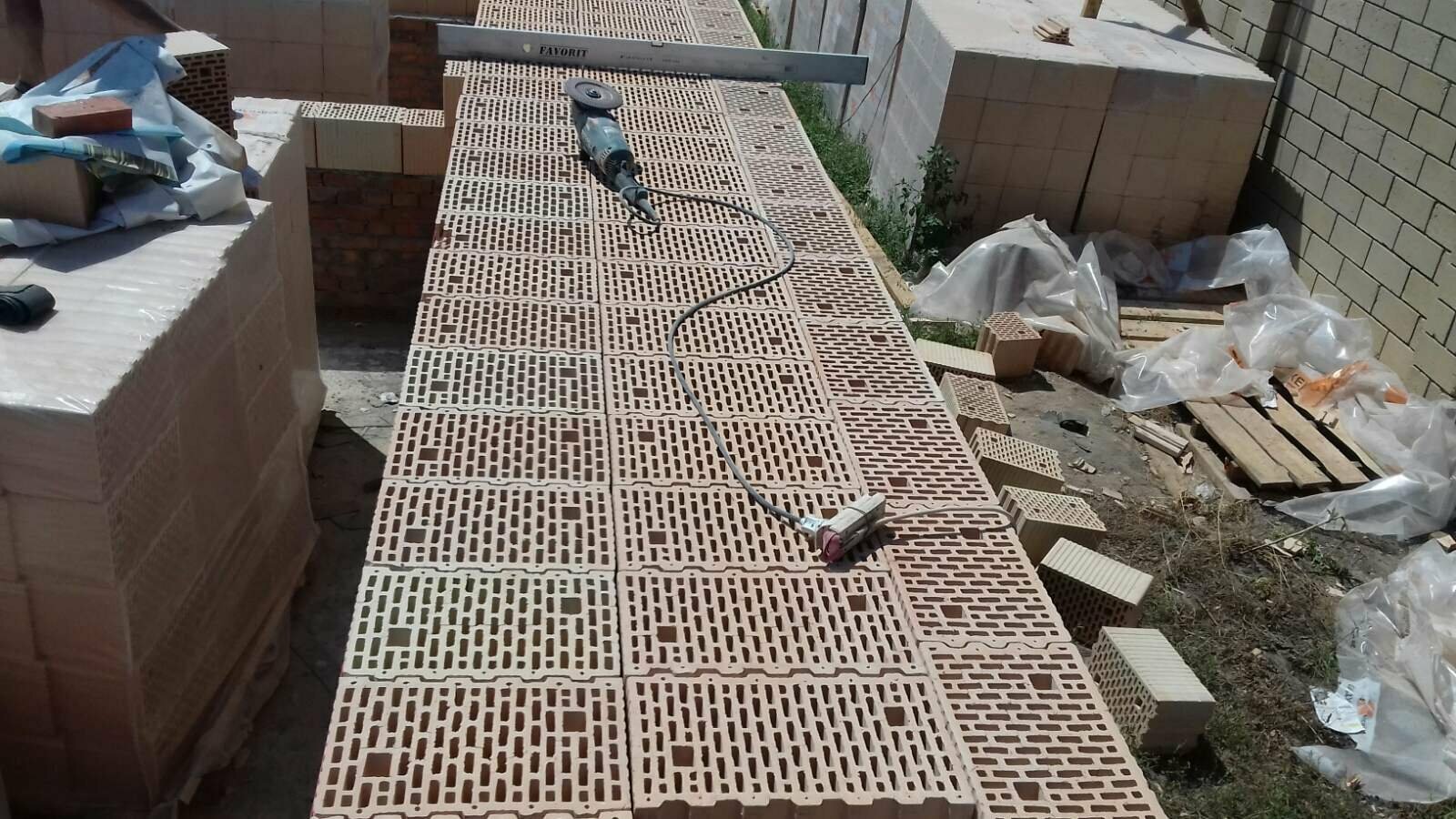

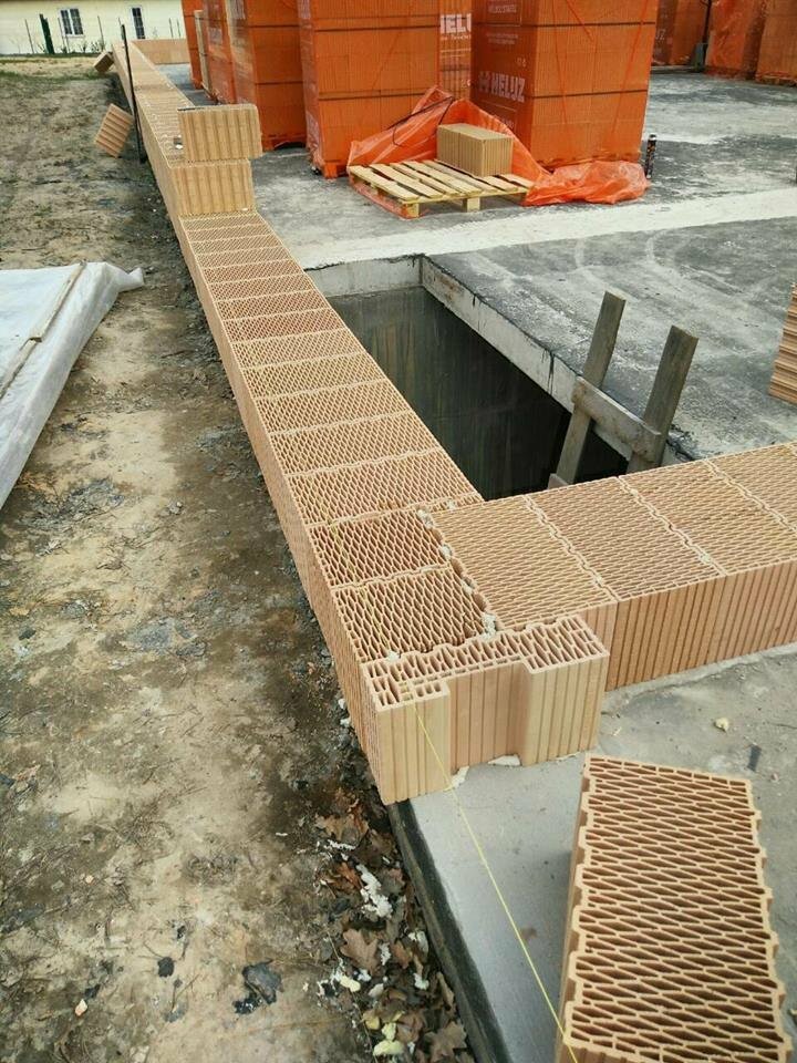

volkoff Опубліковано: 23 жовтня 2021 Поділитись Опубліковано: 23 жовтня 2021 1 час назад, Mr. D сказал: В Украине согласно ГСН (Государственные Строительные Нормы) можно и керамический блок, толщина которого 440 мм, ничем не утеплять У Хелуз есть такой-38бл."фемили" (380мм) который теплее чем ГБ-400мм. и тоже утепления не требует,тем более что кладка на теплых клеях и без мостиков холода. И еще большой "+", под первый ряд бл. наносится(20мм) толщиной теплоизоляционный раствор,который является и выравнивающим и теплым мостом меж фундаментом и стеной,что у других производителей стр.мат. этого нет(((.. Посилання на коментар Поділитися на інших сайтах More sharing options...
Mr. D Опубліковано: 23 жовтня 2021 Поділитись Опубліковано: 23 жовтня 2021 (змінено) 8 часов назад, volkoff сказал: У Хелуз есть такой-38бл."фемили" (380мм) который теплее чем ГБ-400мм. и тоже утепления не требует,тем более что кладка на теплых клеях и без мостиков холода. И еще большой "+", под первый ряд бл. наносится(20мм) толщиной теплоизоляционный раствор,который является и выравнивающим и теплым мостом меж фундаментом и стеной,что у других производителей стр.мат. этого нет(((.. Разве под керамический блок на бетон не рекомендуется выкладывать 2 - 3 ряда рядового кирпича с целью упрочнения конструкции? В данном случае кирпич создаёт прекрасный мост холода. Так ли важно даже в случае керамического блока использовать "тёплый" раствор, если общая площадь этих мостиков холода единицы процента. Возможно, значительно дешевле просто добавить 20 - 30 мм каменной ваты на фасад. ) Все или почти все "тёплые" смеси стоят в 2 - 3 раза дороже, чем обычные кладочные смеси для керамических блоков\керамического кирпича. Змінено 23 жовтня 2021 користувачем Mr. D Посилання на коментар Поділитися на інших сайтах More sharing options...
volkoff Опубліковано: 24 жовтня 2021 Поділитись Опубліковано: 24 жовтня 2021 12 часов назад, Mr. D сказал: Разве под керамический блок на бетон не рекомендуется выкладывать 2 - 3 ряда рядового кирпича с целью упрочнения конструкции? В данном случае кирпич создаёт прекрасный мост холода Зачем выкладывать обычный кирпич под керамоблок ?? (кирпич-М100 / кер-блок- М100) "це тупо и безглуздо". В каком данном случае?...вот тот, обычный кирпич и создает мост "холода"и сырость, а поризованный блок нет,тем более что его кладут на "теплоизоляционный"теплой основе толщиной(20мм) который является теплым мостом между фундаментом и стеной (что у др. производителей этого нет) и кладку делают на холодном растворе-вот здесь мост холода! 13 часов назад, Mr. D сказал: Так ли важно даже в случае керамического блока использовать "тёплый" раствор, если общая площадь этих мостиков холода единицы процента. Возможно, значительно дешевле просто добавить 20 - 30 мм каменной ваты на фасад. ) Важно, тем более что теплый р-р входит в стоимость блока как и теплый клей на все блоки (шлифованы) где кладка без мостиков холода,и утепления не нужно как при обычном кирпиче или ГБ. Так же у них продуманы все утепленные элементы на/в (перемычках,окон-проемах,периметр перекрытия,вент-канад-дымоход и др.) уже проверено. И коробка из керамоблока "Фемили" строится быстро как"лего" и меньше хлопот-проблем чем из ГБ и экономнее выходит. Более подробно поймете разницу,здесь -https://www.stroimdom.com.ua/topic/228712-teplaya-keramika-heluz-family-dymohody-rolletperemychki-teploe-keramperekrytie/?tab=comments#comment-5018635 13 часов назад, Mr. D сказал: Все или почти все "тёплые" смеси стоят в 2 - 3 раза дороже, чем обычные кладочные смеси для керамических блоков\керамического кирпича. Да, и вы будете покупать их при другом материале. Посилання на коментар Поділитися на інших сайтах More sharing options...
Mr. D Опубліковано: 24 жовтня 2021 Поділитись Опубліковано: 24 жовтня 2021 (змінено) 23 часа назад, volkoff сказал: Зачем выкладывать обычный кирпич под керамоблок ?? (кирпич-М100 / кер-блок- М100) "це тупо и безглуздо" Полагаю, Вы хотели бы обсуждать только очень дорогой керамический блок HELUZ. Кроме данного керамического блока импортного производства есть и достаточно хорошие керамические блоки украинского производства. Например, тот же нешлифованный керамический блок Кератерм, имеющий прекрасную геометрию, хоть и не такую изысканую конфигурацию пор, но бюджет, наверное, раза в 3 меньше, чем HELUZ. ) Любой керамический блок можно применять только в определённой пространственной ориентации. По этому параметру любой керамический блок уступает значительно как газобетонным блокам, так и рядовому керамическому кирпичу, которые можно ориентировать во всех трёх направлениях в процессе обустройства стен. Любой керамический блок, как и рядовой керамический кирпич достаточно сильно проявляет\показывает капиллярный эффект, даже значительно больше, чем газобетонные блоки, то есть способен значительно увлажниться снизу фундамента в случае отсутствия гидроизоляции. Это следует учитывать при строительстве. Эта "тёплая" основа ("тёплая" смесь), кстати, тоже должна иметь также расчётную величину прочности, которую Вы не упоминаете. И 100 МПа это или нет, неизвестно. Керамический блок, кстати, достаточно требователен также к логистике, обычно поддоны стараются перегружать как можно меньше раз, а в случае импорта может так получится, что перегрузка керамического блока будет выполнена несколько раз. Совершенно нормальная ситуация, когда 5% прибывшего керамического блока рассыпается на две и более частей (не будет водитель седельного тягача плавно перекатываться через каждую кочку). Отрезать ровный кусок керамического блока также достаточно сложно. Требуется специальный инструмент. Сабельная пила в данном случае совсем не лучший вариант. В общем классическое утепление цоколя, кирпичная стена с соответствующим расчётным утеплением - значительно более прочная конструкция. Вы ещё напишите, что плиту перекрытия и ЖБ балки также ставят непосредственно на керамический блок без предварительного подкладывания нескольких рядов рядового керамического кирпича. А монтаж оконных и дверных конструкций на почти химические анкеры, а штробление под трубы отопления и водоснабжения, под электропроводку. Это всё покрывает тёплая гидроизоляционная смесь HELUZ? Змінено 25 жовтня 2021 користувачем Mr. D 1 Посилання на коментар Поділитися на інших сайтах More sharing options...
Gitan Опубліковано: 25 жовтня 2021 Поділитись Опубліковано: 25 жовтня 2021 (змінено) 12 часов назад, Mr. D сказал: Полагаю, Вы хотели бы обсуждать только очень дорогой керамический блок HELUZ. Устали им объяснять, что коробка из их блока со всеми доборными элементами и технологическими особенностями выходит дороже чем газоблок. По теплосопротивлению не лучше газоблока. В эксплуатации геморнее. Змінено 25 жовтня 2021 користувачем Gitan 1 1 Посилання на коментар Поділитися на інших сайтах More sharing options...
Mr. D Опубліковано: 25 жовтня 2021 Поділитись Опубліковано: 25 жовтня 2021 1 час назад, Gitan сказал: Устали им объяснять, что коробка из их блока со всеми доборными элементами и технологическими особенностями выходит дороже чем газоблок. По теплосопротивлению не лучше газоблока. В эксплуатации геморнее. Был как-то момент, когда хороший украинский керамический блок был почти в одну цену с газобетонными блоками. Был ли это единичный случай или так бывает время от времени не знаю. Не знаю никого, из тех кто реально держал материал в руках, кто бы сказал, что с керамическим блоком работать проще, чем с газобетонным материалом. ) Извинения автору темы за лирическое отступление на тему керамического блока. Посилання на коментар Поділитися на інших сайтах More sharing options...
volkoff Опубліковано: 26 жовтня 2021 Поділитись Опубліковано: 26 жовтня 2021 (змінено) В 24.10.2021 в 22:48, Mr. D сказал: Кроме данного керамического блока импортного производства есть и достаточно хорошие керамические блоки украинского производства. Например, тот же нешлифованный керамический блок Кератерм, имеющий прекрасную геометрию, хоть и не такую изысканую конфигурацию пор, но бюджет, наверное, раза в 3 меньше, чем HELUZ. ) Я знаю хорошо Кератерм, еще когда они начинали и на сегодня у них тоже самое что и было,ничего не изменилось. У Кератерма ни теплопроводности, ни качества и с геометрией так сказать... А по бюджету,если сравнивать то 60% стоимости (голого блока с доставкой)не считая клей-раствор и доборные которые очень важны в строении коробки. Это правильная посадка окна с утеплением по периметру,ели конечно вам понятно о чем речь..(этого нет при том же ГБ, где имеют проблему все кто строил из него) А еще утепление внешней стены,вот здесь и переваливает стоимость из блоков "Фемили". Видимо вы не знаете что и какие элементы нужны на коробку до её завершения. В 24.10.2021 в 22:48, Mr. D сказал: По этому параметру любой керамический блок уступает значительно как газобетонным блокам, так и рядовому керамическому кирпичу, которые можно ориентировать во всех трёх направлениях в процессе обустройства стен. Я уже описывал эти блоки,что ни один производитель не может конкурировать с Фемили как по качеству так и по теплопроводности и комплектности.(не путать с аналогами кер-блоков,у них и половины этого нет) Я раньше работал с другими блоками"паратерм" и др. производителей,но такого как Фемили-Хелуз лучше на сегодня нет. В 24.10.2021 в 22:48, Mr. D сказал: Эта "тёплая" основа ("тёплая" смесь), кстати, тоже должна иметь также расчётную величину прочности, которую Вы не упоминаете. И 100 МПа это или нет, неизвестно. И с теплоизоляционным раствором тоже нормально с прочностью, тем более что они специально просчитаны для этого.(есть док. Евр.) В 24.10.2021 в 22:48, Mr. D сказал: Керамический блок, кстати, достаточно требователен также к логистике, обычно поддоны стараются перегружать как можно меньше раз, а в случае импорта может так получится, что перегрузка керамического блока будет выполнена несколько раз. Совершенно нормальная ситуация, когда 5% прибывшего керамического блока рассыпается на две и более частей (не будет водитель седельного тягача плавно перекатываться через каждую кочку). Что по доставке, погрузка на фуру на заводе и выгрузка на объекте у заказчика. Блоки и другие доп-элементы привозят без боя и никаких проблем в этом нет (это у др.производителей бой) даже если мы находим в процессе разборки палета,(расколот или отбитый уголок)то заказчику возмещают, а зачастую привозят десяток лишних (на всякий случай) В 24.10.2021 в 22:48, Mr. D сказал: Вы ещё напишите, что плиту перекрытия и ЖБ балки также ставят непосредственно на керамический блок без предварительного подкладывания нескольких рядов рядового керамического кирпича. Плиты здесь не нужны(это старые и проблемные в работе) не занимаемся,не укладываем,потому что у Хелуз лучшее перекрытие наборное, теплое и легкое в комплексе с утепленным периметром,укладка как "лего" быстро и надежно с укреплением по "сейсмике" И не слушайте здесь этих "диванных" специалистов. Смотрел я по "нику-Gitan" этого спеца в переписке,который не мог понять и различить что обозначает литера (U и R) по теплопроводности,потом другие прояснили ему что там правильно. Таких "специалистов" нужно удалять что бы не мутили здесь людям. В 24.10.2021 в 22:48, Mr. D сказал: А монтаж оконных и дверных конструкций на почти химические анкеры, а штробление под трубы отопления и водоснабжения, под электропроводку. Это всё покрывает тёплая гидроизоляционная смесь HELUZ? Здесь не понятно - штробление,химанкеры и трубы??... позвоните там вам объяснят что к чему,потому что здесь много писать нужно,а лучше поясню на стройке. Змінено 26 жовтня 2021 користувачем volkoff Посилання на коментар Поділитися на інших сайтах More sharing options...
volkoff Опубліковано: 26 жовтня 2021 Поділитись Опубліковано: 26 жовтня 2021 В 25.10.2021 в 13:35, Mr. D сказал: Не знаю никого, из тех кто реально держал материал в руках, кто бы сказал, что с керамическим блоком работать проще, чем с газобетонным материалом. ) И проще и прочнее и быстрее,потому что весь мат. подогнан и не нужно ждать или что то "подганять"уголки-арматуру и опалубку, как это происходит при ГБ или др.мат. Там есть видео,посмотрите еще раз(ссилка выше) Посилання на коментар Поділитися на інших сайтах More sharing options...
