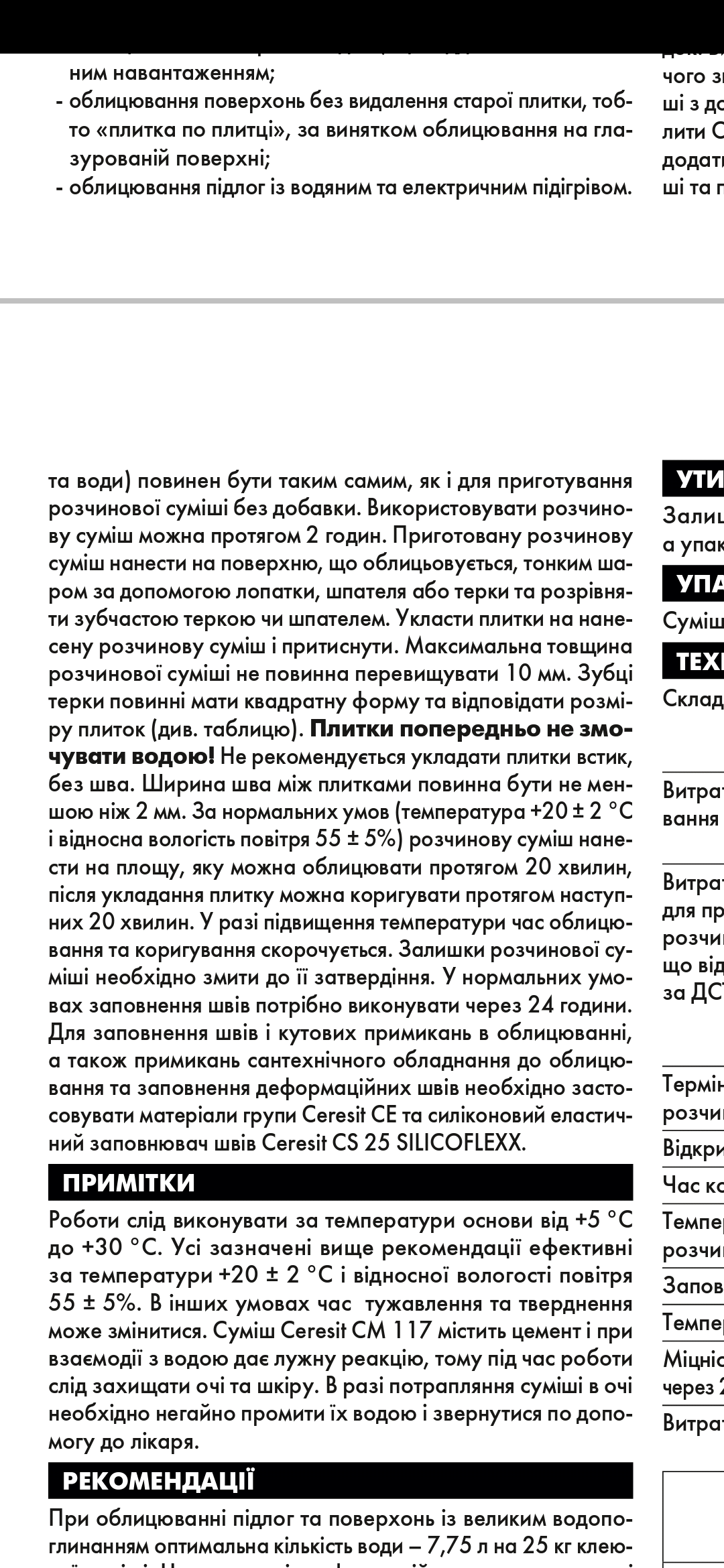

Diablopc Опубліковано: 21 жовтня 2021 Поділитись Опубліковано: 21 жовтня 2021 43 минуты назад, мастерок сказал: Максимум чтоб просто водичка стекла. А как же требования производителей не мочить плитку?? У того же церезита это написано жирным шрифтом и со знаком восклицания.... Посилання на коментар Поділитися на інших сайтах More sharing options...
мастерок Опубліковано: 21 жовтня 2021 Поділитись Опубліковано: 21 жовтня 2021 ТС спрашивал за обычную керамическую плитку,конечно же глупо мочить современные керамограниты и гресы с 0 водопоглощением. Посилання на коментар Поділитися на інших сайтах More sharing options...
Миколайчик Опубліковано: 27 жовтня 2021 Поділитись Опубліковано: 27 жовтня 2021 (змінено) Дело не только в керамограните, но также и в клее, который содержит водоудерживающую добавку, в отличие от обычного раствора. Змінено 27 жовтня 2021 користувачем Миколайчик Посилання на коментар Поділитися на інших сайтах More sharing options...
