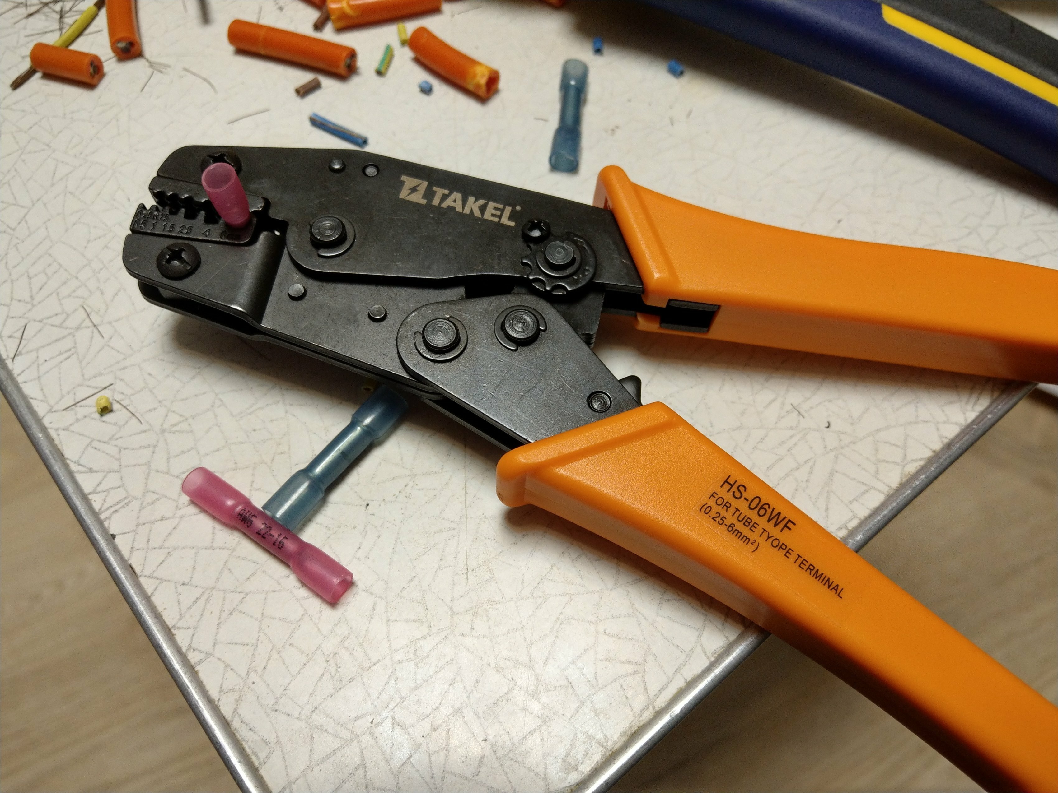

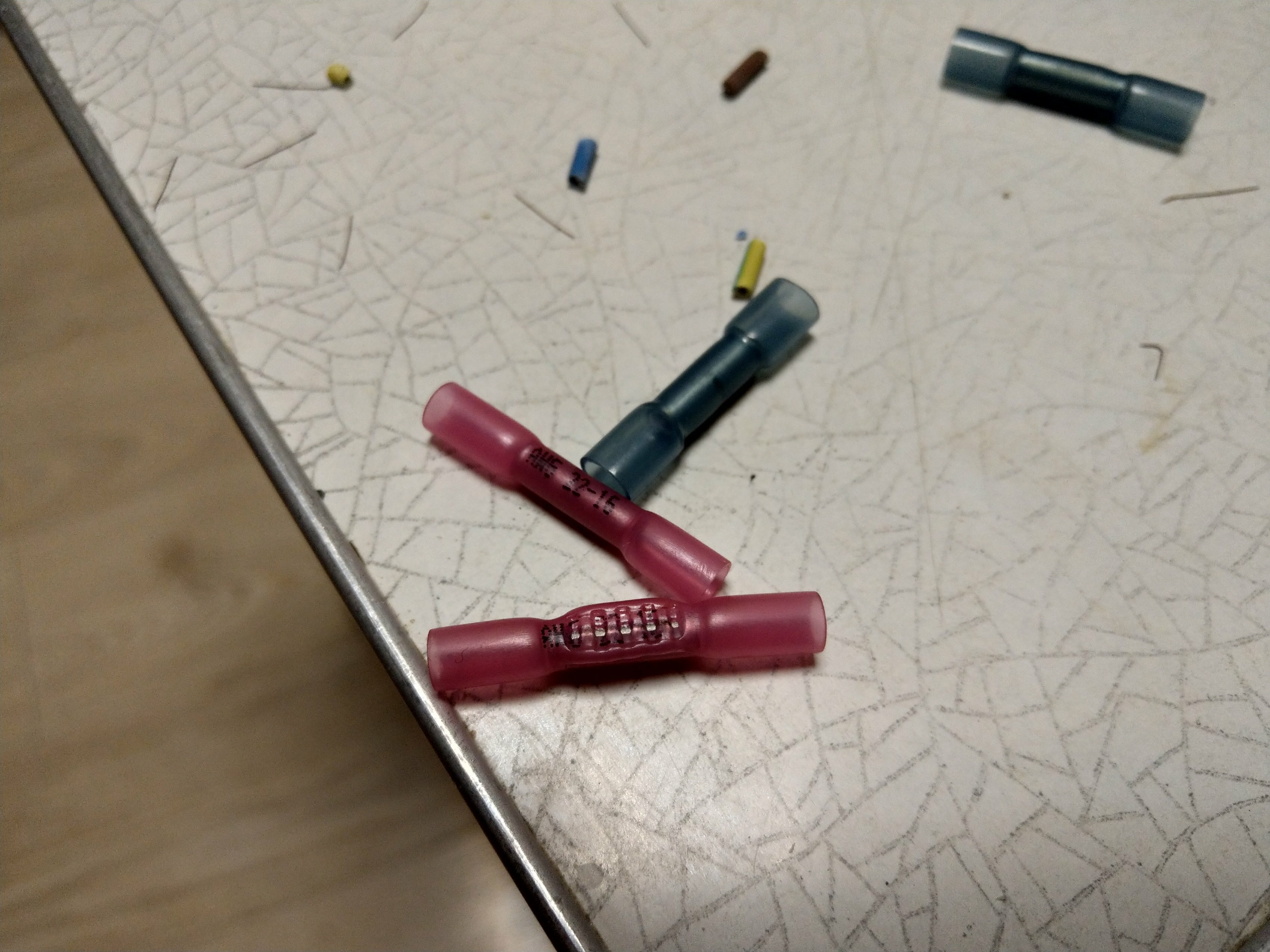

Решил попробовать в работе медные гильзы в термоусадочных трубках под опрессовку. В продаже таких гильз уже много.
И вот дошло дело до опрессовки, но не понятно, чем такую гильзу опрессовывать?
Для примера взял гильзу самого малого размера, на которой написано AWG 22 - 16, что в переводе примерно равно диаметрам 0,64 - 1,30 мм или кабельным жилам 0,5 - 1,5 кв. мм.
Обычные механические клещи (HS-06WF) с размером матриц под наконечники до 6 квадратных миллиметров не смогли опрессовать такую гильзу. Гильза буквально застряла в ячейке матрицы под наконечник на 6 кв. мм.
Наверное, надо брать что-то наподобие пресс-клещей HX-50B, которые жмут в шестригранники размеры от 6 до 50?

Берите ПК-16, или любые другие с точечным обжимом, и будет вам счастье

HS-06WF - "Інструмент для опресовування ізольованих та неізольваних наконечників і гільз" (цитата с сайта одной из ТМ).
То есть HS-06WF также в теории может опрессовать изолированные гильзы, о которых идёт речь.
Всё дело, похоже, в размере.
Вижу, что у компании VAG (Scoda, VW и остальные) есть подобные ремонтные гильзы. Наверное, можно было бы у автоэлектриков, кто работает с VAG, поинтересоваться чем они такие гильзы опрессовывают.

Называются insulated butt connectors. Под них есть специальная матрица.

К сожалению, выбор начинается с изучения описания. К тому же позже Интернет-магазины копируют эти неверные утверждения.
Не даром иногда говорят, лучше перед покупкой проверить инструмент в работе, если есть возможность.
В общем большое спасибо за подсказку. Очень похоже, что это именно то, что нужно. Попробую такой вариант.
