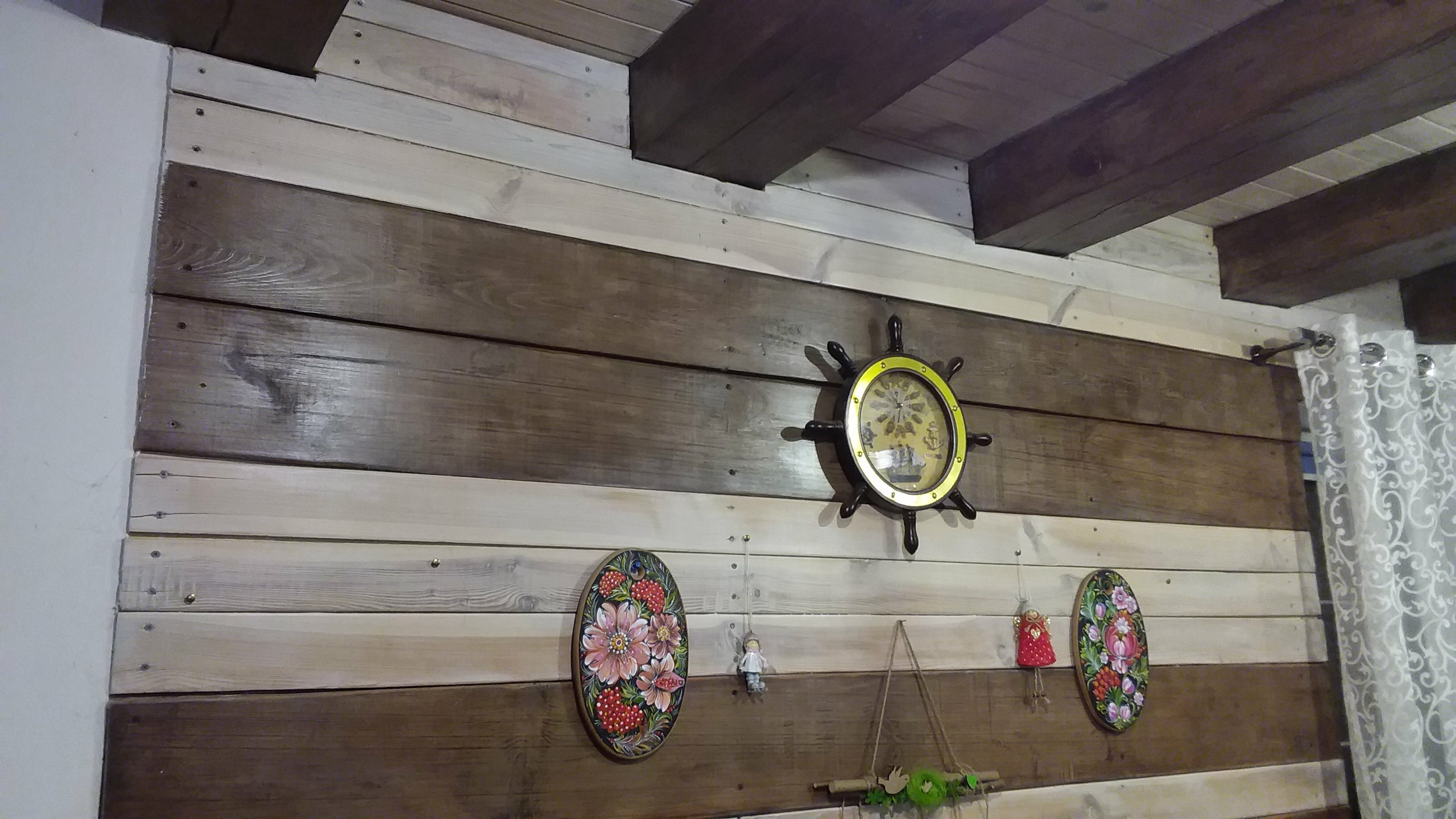

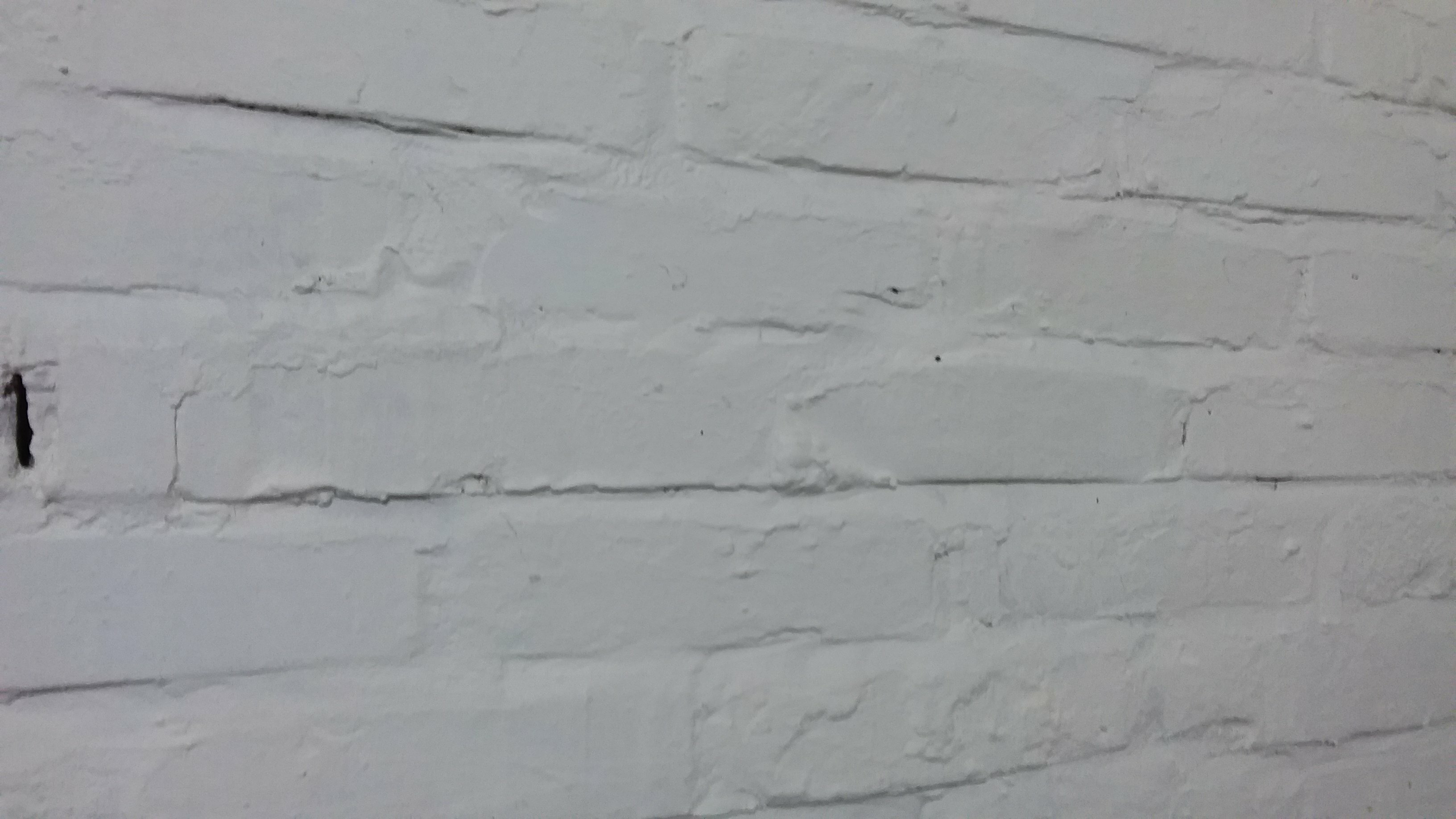

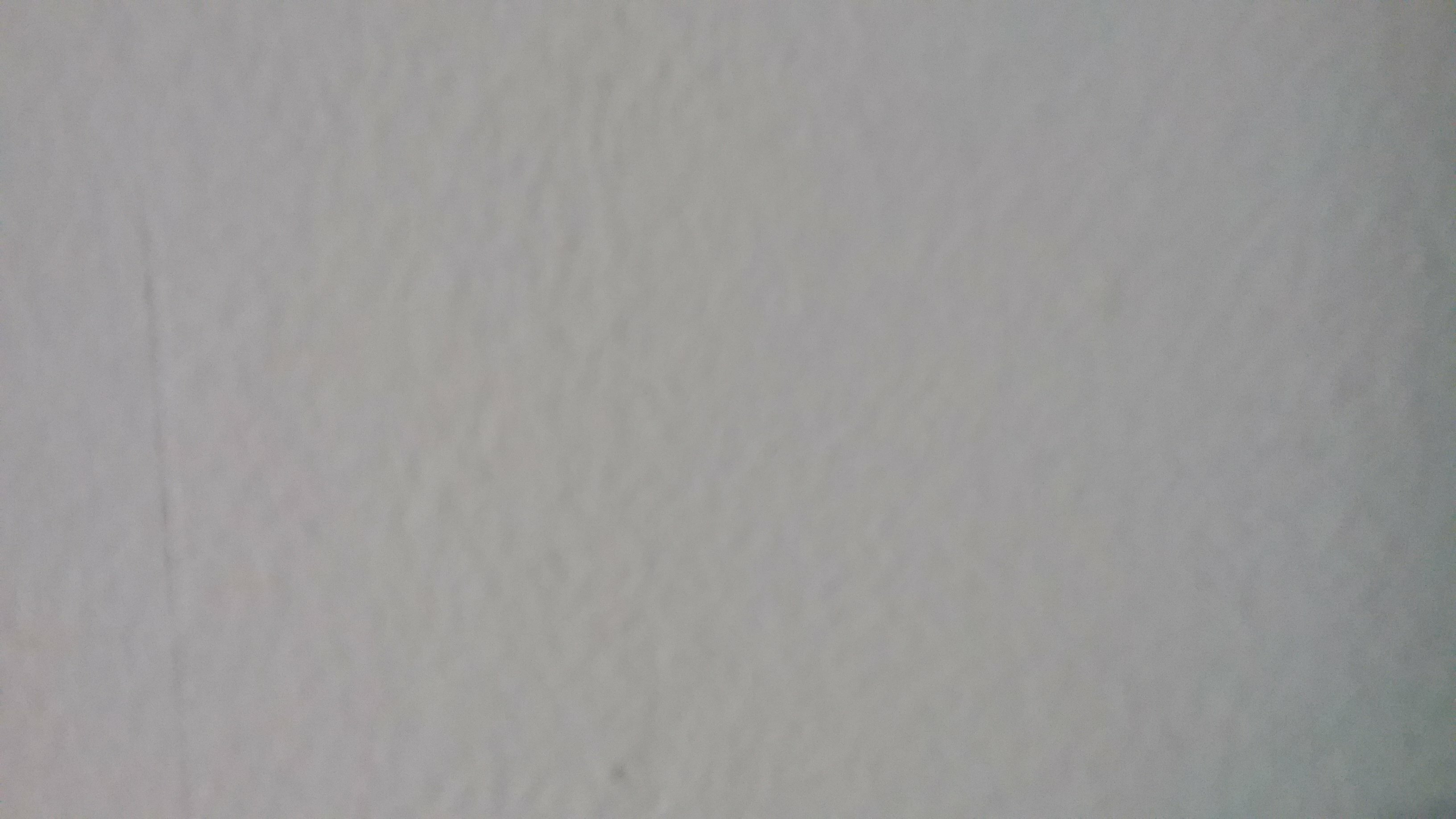

laritus Опубліковано: 7 жовтня 2021 Поділитись Опубліковано: 7 жовтня 2021 7 минут назад, Агитатор сказал: делал краску сам (просто тащусь от процесса что-то смешивать на основе ПВА, белой глины, супербелой извести и пр. . Практически все стены в ней. а можите сфотографировать результат (первый раз вижу, что бы кто-то краску делал сам)? Посилання на коментар Поділитися на інших сайтах More sharing options...
Агитатор Опубліковано: 7 жовтня 2021 Поділитись Опубліковано: 7 жовтня 2021 (змінено) 21 минуту назад, laritus сказал: а можите сфотографировать результат (первый раз вижу, что бы кто-то краску делал сам)? По кирпичу легла отлично ф3 По отшпаклеванному гипсокартону получилась структурной ф1 Для стиля кантри то, что надо ф2 Змінено 7 жовтня 2021 користувачем Агитатор Ошибка грамм 3 Посилання на коментар Поділитися на інших сайтах More sharing options...

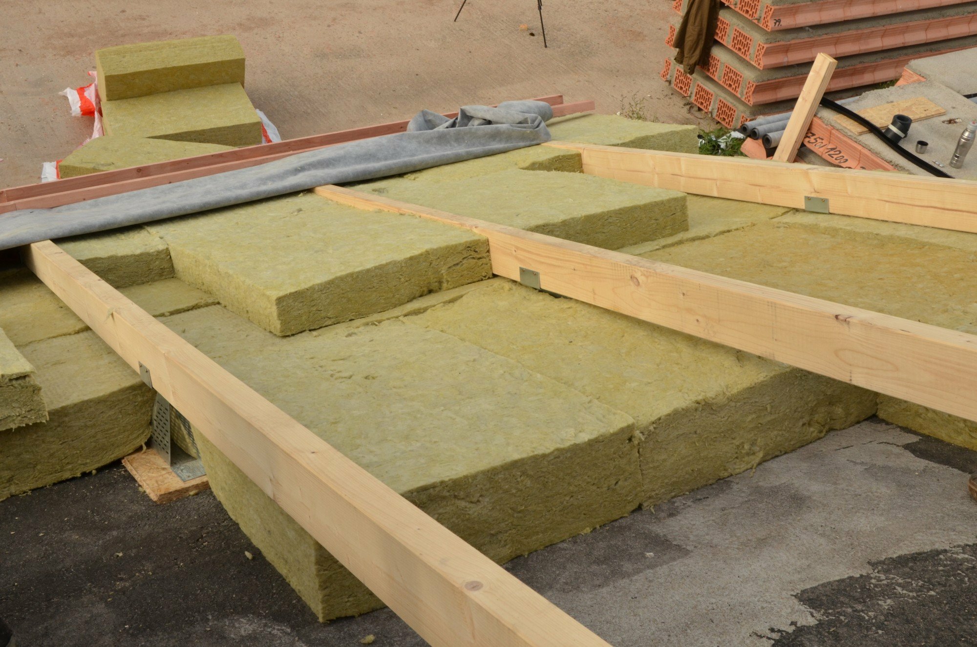

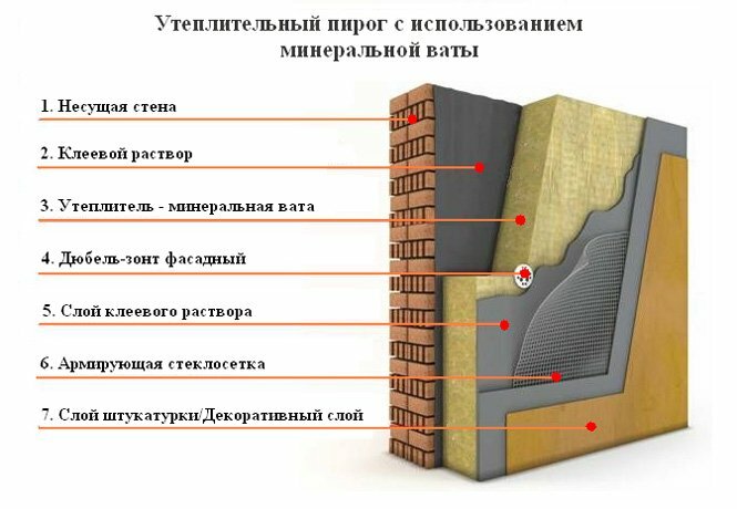

volkoff Опубліковано: 9 жовтня 2021 Поділитись Опубліковано: 9 жовтня 2021 В 06.10.2021 в 16:34, Александр Николаевич сказал: 1. Утепление минватой роквул 15см в разбежку 10см + 5см или одним слоем 15см. Мокрый фасад с хорошей аром сеткой барашек мелкой фракции 1.5мм + силикатная краска к примеру (все материалы подразумеваться только хорошего качества и полное соблюдение технологии монтажа) Бюджет прикинул и он внушает. Если у вас нет тепловой изоляции под первым рядом (между фунд. и стеной) и кладка кирпича делалась на обычный холодный р-р.,само собой нужно утепление добавлять больше. То есть, стены фасада нужно утеплять как минимум 20см.(200мм) минватой,при толщине вашей стены в один кирпич. Так как кирпич является паропроницаемым и что бы не нарушать "паропроницаемость" стены,нужно утеплять ватой.(пример-фото) В 06.10.2021 в 16:34, Александр Николаевич сказал: В доме планирую естественную вентиляцию приточной-отёчную А о чем вы думали при возведении коробки?...Вент-системы монтируются вместе со стенами-перегородками и из кирпича (без труб мет.) В 06.10.2021 в 16:34, Александр Николаевич сказал: Если утеплять пенопластом склоняюсь к утеплению чердака опилками. Чердак-перекрытие тоже нужно утеплять как минимум 20-30см. той же ватой!! А вообще, перед стройкой нужно хорошо взвесить и прозондировать по материалам,что выгоднее и что полезнее,а где меньше переплачивать. Конечно,вы выбрали что дешевле,а теперь нужно "догонять"и укладываться по затратам и на сегодня будет более чем... Здесь многие повторяют ошибки наступая на те же "грабли", а могли бы и сэкономить на материалах и работе (по утепл.,вент-канал,окон-проемы и др.) но,поезд ушел... В 06.10.2021 в 16:34, Александр Николаевич сказал: 1 Посилання на коментар Поділитися на інших сайтах More sharing options...
Александр Николаевич Опубліковано: 10 жовтня 2021 Автор Поділитись Опубліковано: 10 жовтня 2021 В 09.10.2021 в 12:13, volkoff сказал: Если у вас нет тепловой изоляции под первым рядом (между фунд. и стеной) и кладка кирпича делалась на обычный холодный р-р.,само собой нужно утепление добавлять больше. То есть, стены фасада нужно утеплять как минимум 20см.(200мм) минватой,при толщине вашей стены в один кирпич. Так как кирпич является паропроницаемым и что бы не нарушать "паропроницаемость" стены,нужно утеплять ватой.(пример-фото) А о чем вы думали при возведении коробки?...Вент-системы монтируются вместе со стенами-перегородками и из кирпича (без труб мет.) Чердак-перекрытие тоже нужно утеплять как минимум 20-30см. той же ватой!! А вообще, перед стройкой нужно хорошо взвесить и прозондировать по материалам,что выгоднее и что полезнее,а где меньше переплачивать. Конечно,вы выбрали что дешевле,а теперь нужно "догонять"и укладываться по затратам и на сегодня будет более чем... Здесь многие повторяют ошибки наступая на те же "грабли", а могли бы и сэкономить на материалах и работе (по утепл.,вент-канал,окон-проемы и др.) но,поезд ушел... Это ваше мнение! Посилання на коментар Поділитися на інших сайтах More sharing options...
