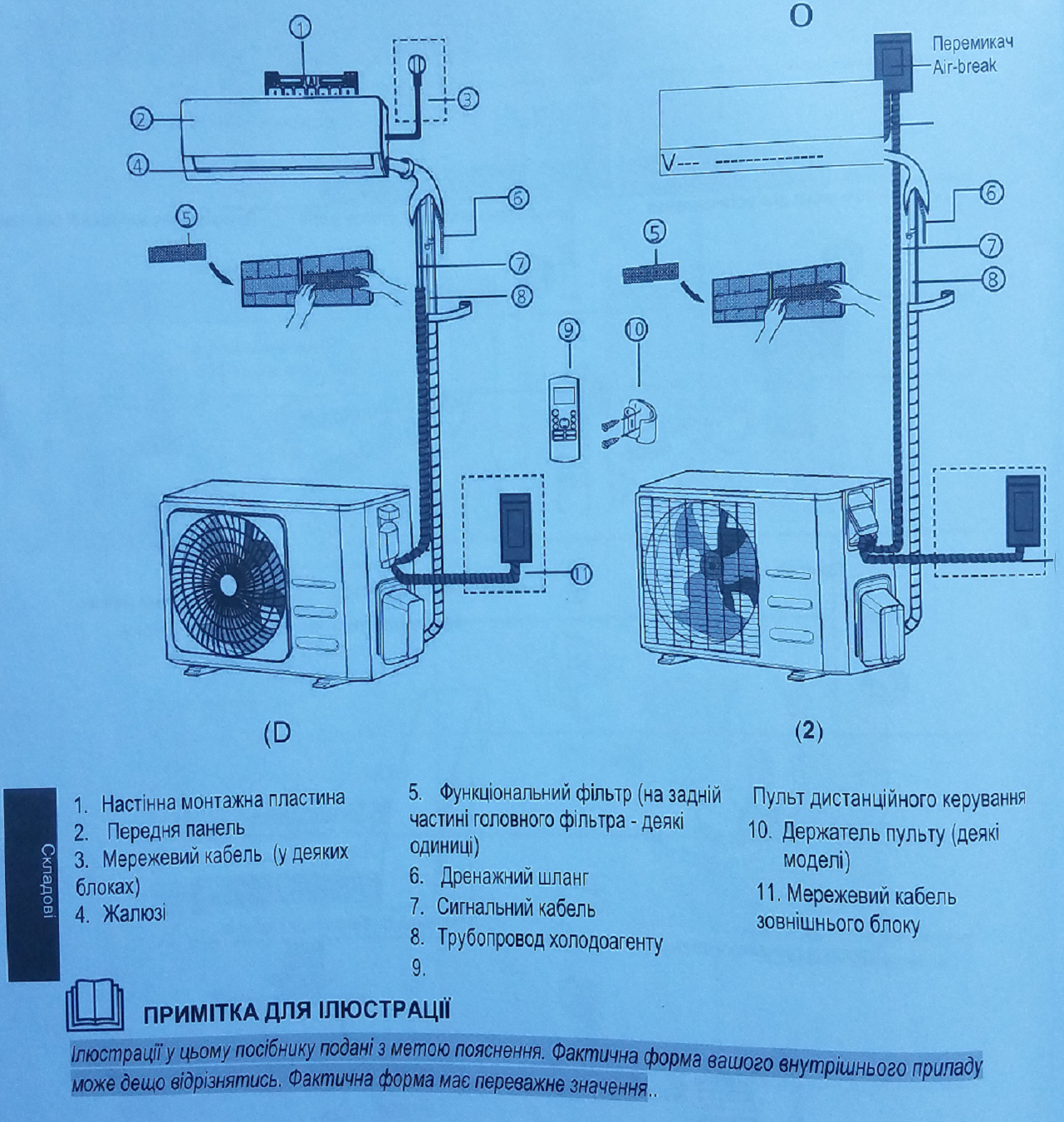

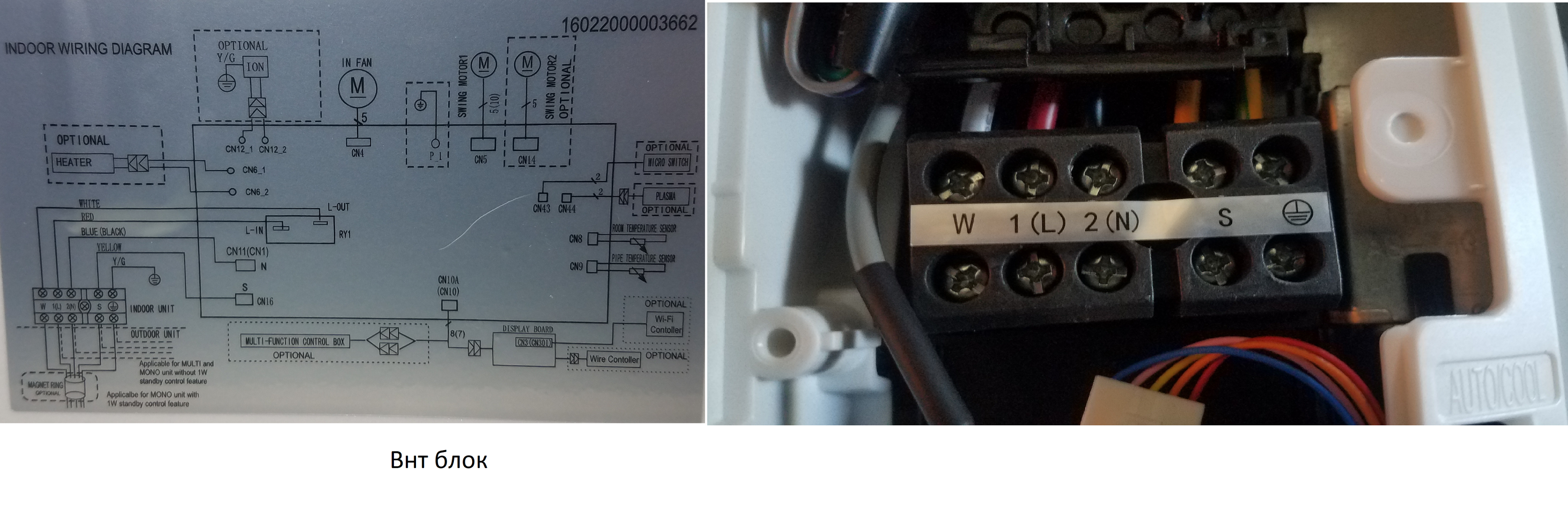

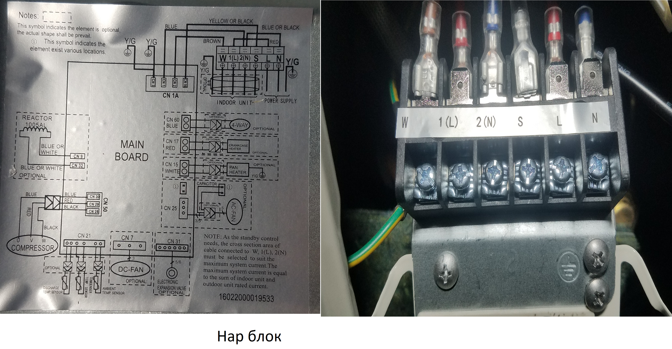

looncap Опубліковано: 3 жовтня 2021 Поділитись Опубліковано: 3 жовтня 2021 Трасса была заложена 12-14 лет назад, между блоками пвс 4х1,5+1,5( так на нем написано). Созрел)) и купил на пробу пока один китайский кондей девятку( аля тепловой насос), пришел установщик , посмотрел схему и сказал , что нужно отдельно подводить питание к блоку, узнает ,можно ли подключить наружку от внешнего и три дня ни слуху ни духу . Ну я так понимаю , из за того что там подогрев картера и компрессора производитель перестраховался и питание сделал с наружного, но по паспорту потребление 4А. Посмотрел я на клеммы и мне кажется , что можно подключить через внешний. Вот только вопрос возник, клеммы L и N оставить не подключенными ? Или не получится так подключить? Как для девятки , наружный мне показался большим 800*554*333 и вес 34,7кг(там типо двойной радиатор). Дом у меня утеплен 10см пенопластом и обложен клинкерной плиткой. И как его по уму повесить? , установщик сказал , что они уголок (кронштейн) к пенопласту просто прижимают . Что то мне подсказывает, что это не мой вариант, что посоветуете? Проблемка еще в том, что там стена в один кирпич кирпич забутовочный (25см). Посилання на коментар Поділитися на інших сайтах More sharing options...
Dem@ Опубліковано: 4 жовтня 2021 Поділитись Опубліковано: 4 жовтня 2021 Можете спокойно подключить питание на внутренний блок 1 Посилання на коментар Поділитися на інших сайтах More sharing options...
looncap Опубліковано: 5 жовтня 2021 Автор Поділитись Опубліковано: 5 жовтня 2021 Спасибо. На внутренний я подам питание на 1(L) и 2(N) ,а на наружном подключить на 1(L) и 2(N) или на L и N? Догадываюсь ,что они должны быть запаралеленными , но лучше уточню. Посилання на коментар Поділитися на інших сайтах More sharing options...
airservis Опубліковано: 10 жовтня 2021 Поділитись Опубліковано: 10 жовтня 2021 По схеме видно, что запараллелены. Сделано для того, чтобы не садить два провода на одну колодку. Посилання на коментар Поділитися на інших сайтах More sharing options...

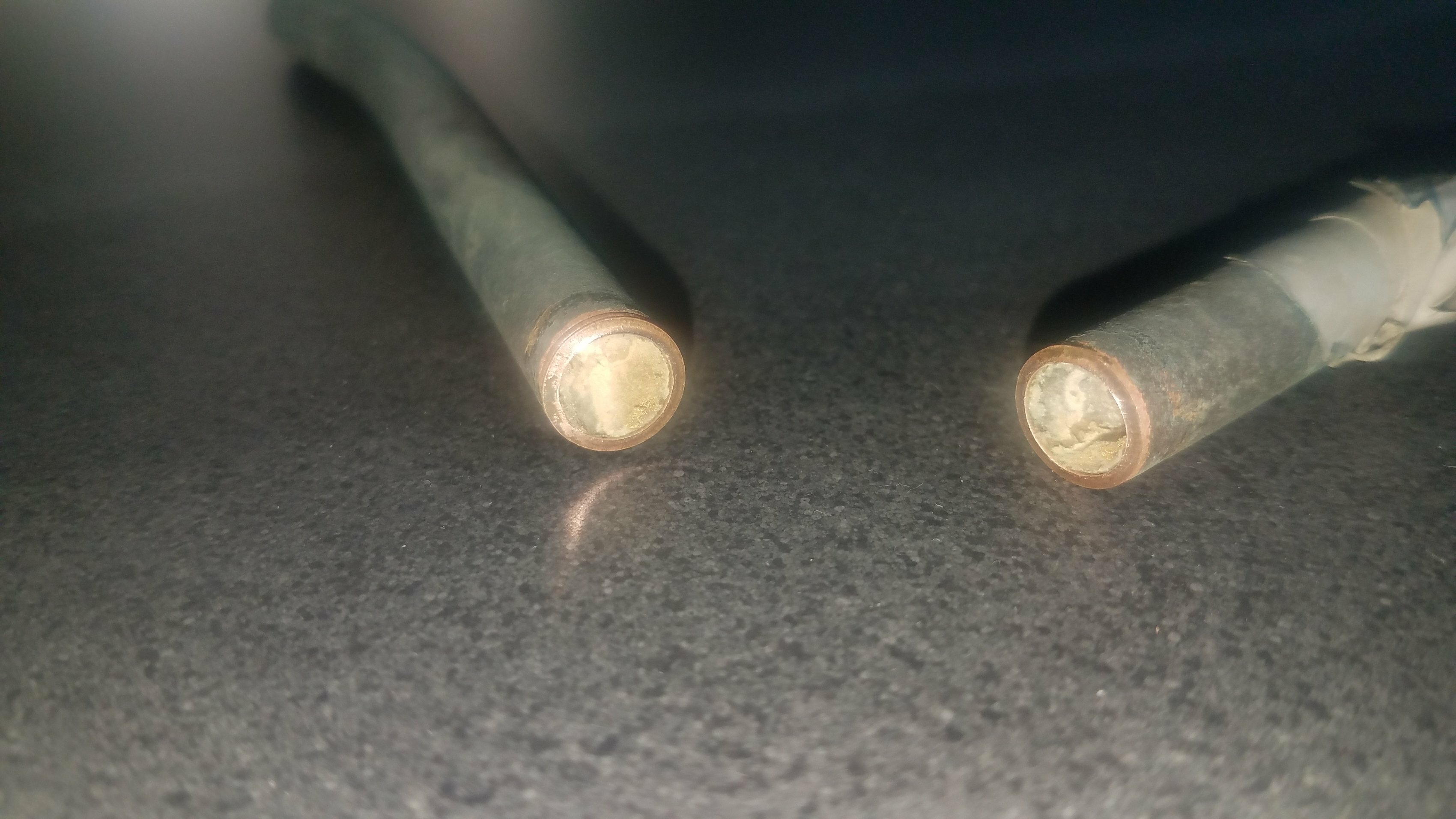

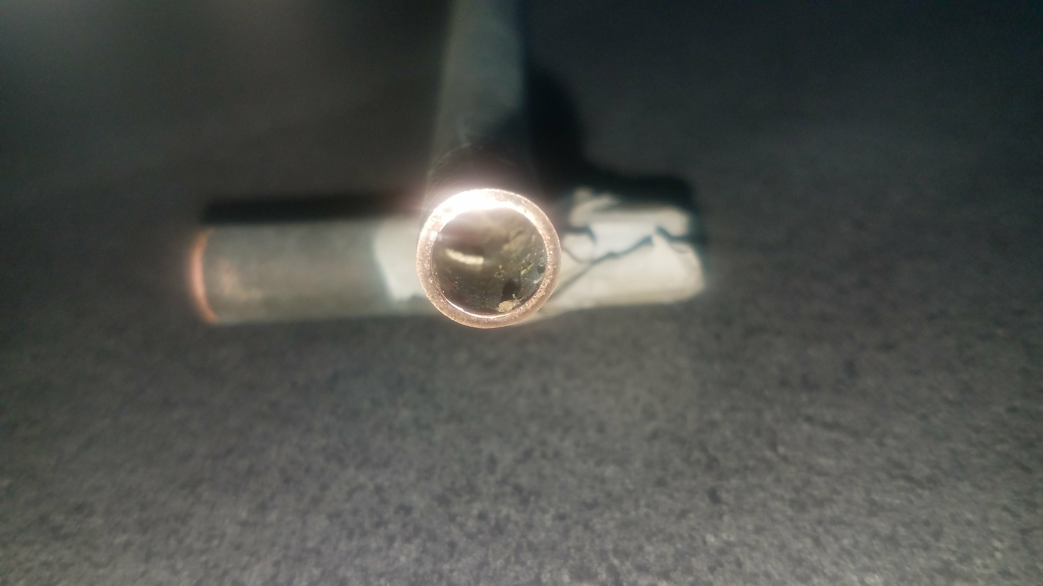

looncap Опубліковано: 10 жовтня 2021 Автор Поділитись Опубліковано: 10 жовтня 2021 спасибо , не доглядел. Уже повесили, но тут другая беда )), отрезали 3см трубки, а она забита полностью(наверное кто то жил), отрезали еще 10см- в середине мусор. Что делать? чем мыть ? куда бежать? От старого масла понятно как мыть , а от как окислы вымыть? Посилання на коментар Поділитися на інших сайтах More sharing options...
killakill Опубліковано: 10 жовтня 2021 Поділитись Опубліковано: 10 жовтня 2021 В идеале менять!! Или промывочная станция Посилання на коментар Поділитися на інших сайтах More sharing options...

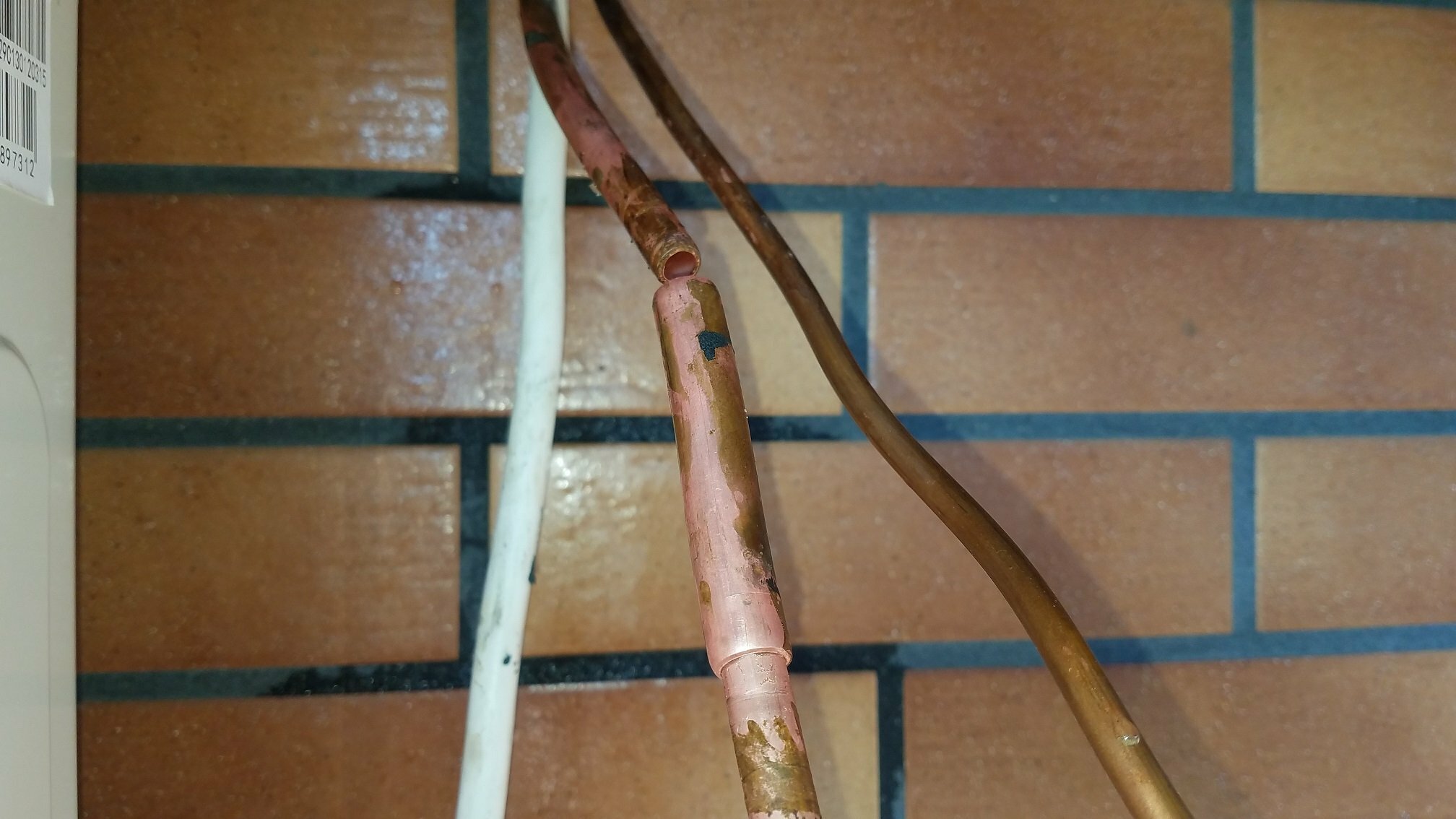

looncap Опубліковано: 15 жовтня 2021 Автор Поділитись Опубліковано: 15 жовтня 2021 (змінено) Решился промыть трубки , подключил насос и вода побежала по стенке((. Думаю перебили при ремонте, разрезал беленькую изоляцию , снимаю утеплитель , а тут такое)))Там даже не паялось ни с одной стороны. Не перестает удивлять наш народ). Повезло , что этот кусок могли под плиткой ниже вывести , было б весело, хотя не факт,что это последний прикол.Рядом вторая трасса заложена , пока боюсь трогать). Змінено 16 жовтня 2021 користувачем looncap Посилання на коментар Поділитися на інших сайтах More sharing options...
Dem@ Опубліковано: 16 жовтня 2021 Поділитись Опубліковано: 16 жовтня 2021 Водой это ты прикалолся. Хотябы калошей или ацетоном. Теперь выдувать все азотом и сушить систему. После чего проверить на герметичность - темже азотом 40атм. Посилання на коментар Поділитися на інших сайтах More sharing options...
dneprstab Опубліковано: 18 жовтня 2021 Поділитись Опубліковано: 18 жовтня 2021 Спаси и сохрани ставить на чужие закладки. Воистину рукожопы делали Посилання на коментар Поділитися на інших сайтах More sharing options...
dneprstab Опубліковано: 18 жовтня 2021 Поділитись Опубліковано: 18 жовтня 2021 В 03.10.2021 в 11:51, looncap сказал: пришел установщик , посмотрел схему и сказал , что нужно отдельно подводить питание к блоку, узнает ,можно ли подключить наружку от внешнего и три дня ни слуху ни духу Монтажник , если ты читаешь это - беги оттуда 😂 Я бы трассу перетянул.ХЗ какие еще чудеса всплывут Посилання на коментар Поділитися на інших сайтах More sharing options...
HumanKM Опубліковано: 24 жовтня 2021 Поділитись Опубліковано: 24 жовтня 2021 От уявляю, щоб я приїхав на цей монтаж.... Ну його в сраку... Хтось Вам траси закладав - хай під дулом пістолета тепер вішає на них блоки. Тепер по ділу: 1. Підключити через внутрянку можна. Але на майбутнє знайте - всі норм кандєї - напруга на наружку. 2. Воду в трасу??? Ви серйозно? Волога в трасі - це одне з найгіршого що можна придумати. 3. Що тепер робити? Шукати того, хто є фахівцем, має азот, паяє і при всьому цьому погодиться з жалю до Вас приїхати і за міліон грошей запустити Вашу систему. Я розумію, що Ви хотіли як краще, а вийшло отак. Співчуваю Вам. Але я б не погодився вішати блоки на існуючі траси. ПС: Достатньо крихти сміття в трасі, щоб запороти компресор. Успіхів Вам! 1 Посилання на коментар Поділитися на інших сайтах More sharing options...
