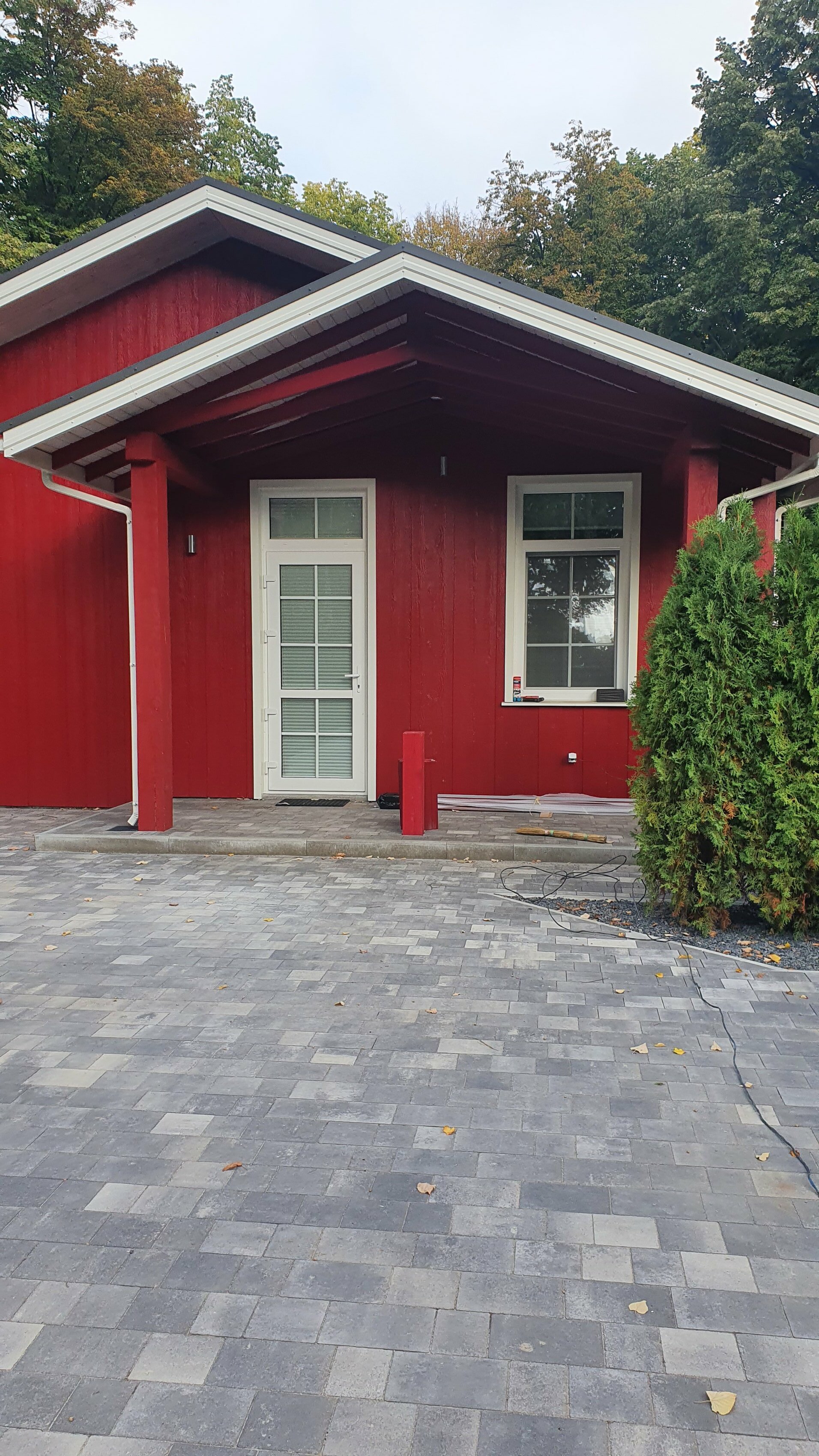

Innyc9 Опубліковано: 1 жовтня 2021 Поділитись Опубліковано: 1 жовтня 2021 Добрый день. Нужен совет от практиков. И теоретиков))) Есть веранда под общей крышей и на общем ленточном фундаменте с домом и залита защемленная плита перекрытия. Веранда стеклиться не будет, есть выходы на веранду из дома. Сейчас установлены панорамные окна на подставочный профиль. Планировалась террасная доска на веранде, но по ряду причин отказались (цена, осадки под доской и насекомые - это по опыту соседей). Сейчас планируется на террасе керамогранитная плитка. И вот теперь становится вопрос: чем поднять уровень черновой стяжки на веранде на 14 см? Залить из миксера 60м2? Уложить ЭППС и залить 4 см стяжки? Как это будет себя вести на улице под плиткой? Вот рассказали про пеностиролбетон - легче и дешевле, но как-то никто не слышал особо про такое. Крамзитобетон? В общем, поделитесь мыслями по поводу и без. Посилання на коментар Поділитися на інших сайтах More sharing options...
мастерок Опубліковано: 2 жовтня 2021 Поділитись Опубліковано: 2 жовтня 2021 ЭППС и 4 см стяжки дурость сумасшедшая,14 см бетона вполне нормально. Я так понимаю что панорамные окна установленны в доме?Тогда зачем Вам вообще что либо лить,просто заделайте низ окон в общем стиле со стенами дома,или залейте для плитки 6-7 см стяжки,или просто для защёлки щели под окнами залейте вдоль них ступеньку,короче вариантов хватает. Фото Вашей террасы сильно облегчило бы задачу. Посилання на коментар Поділитися на інших сайтах More sharing options...
Innyc9 Опубліковано: 4 жовтня 2021 Автор Поділитись Опубліковано: 4 жовтня 2021 Порогов не хочу. Окна установлены на подставочный профиль с учетом пирога водяного теплого пола в доме. Вот и получилось, что на веранде тоже нужно поднять уровень на 14 см, поскольку от террасной доски отказались. Посилання на коментар Поділитися на інших сайтах More sharing options...
Татьяна5 Опубліковано: 4 жовтня 2021 Поділитись Опубліковано: 4 жовтня 2021 6 часов назад, Innyc9 сказал: Порогов не хочу. Окна установлены на подставочный профиль с учетом пирога водяного теплого пола в доме. Вот и получилось, что на веранде тоже нужно поднять уровень на 14 см, поскольку от террасной доски отказались. Уложите тротуарную плитку 6см плитка, гарцовка, насыпка, борт подпереть Посилання на коментар Поділитися на інших сайтах More sharing options...
