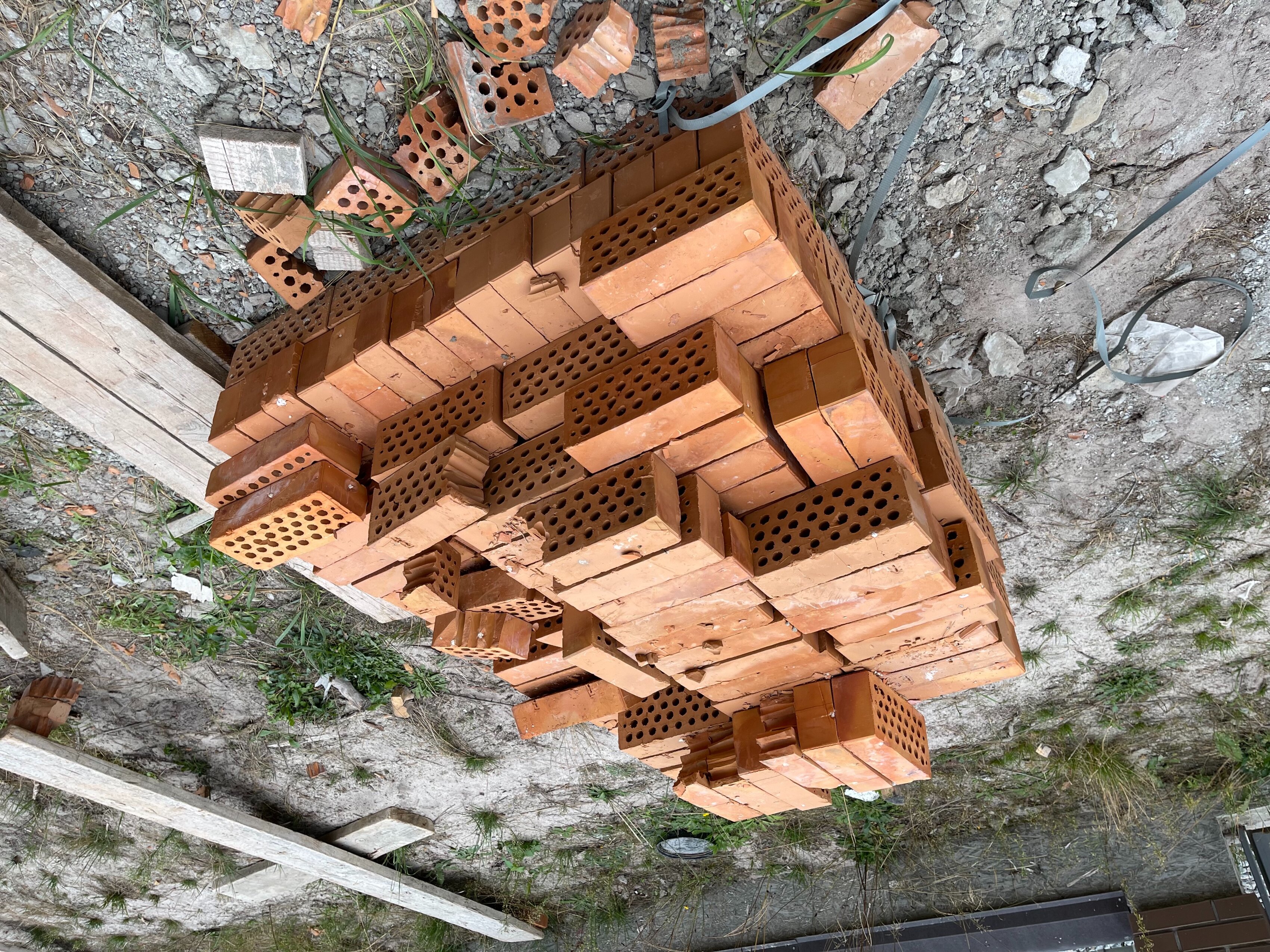

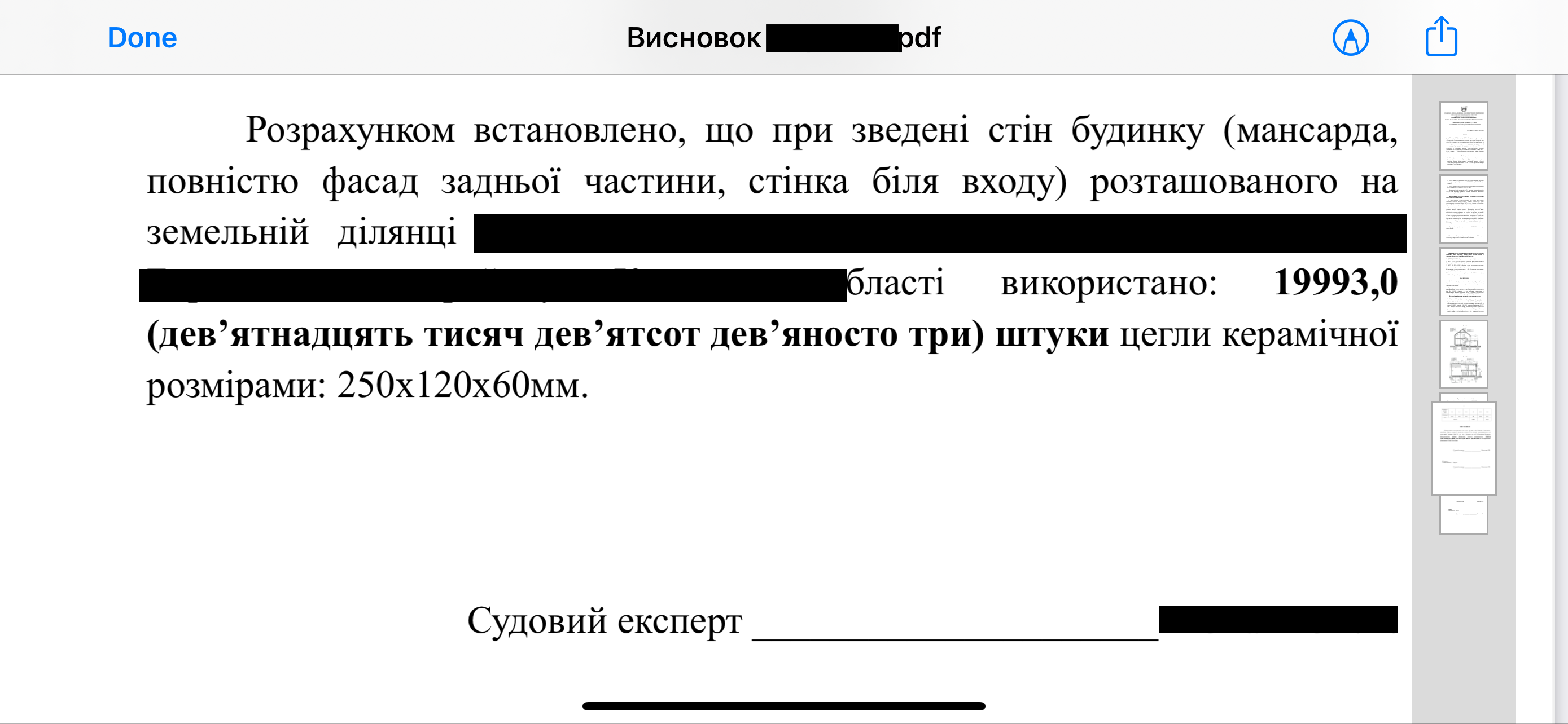

Алексей Б Опубліковано: 30 вересня 2021 Автор Поділитись Опубліковано: 30 вересня 2021 (змінено) Купил я 20 000, а по участку мираж разбросан Змінено 30 вересня 2021 користувачем Алексей Б Посилання на коментар Поділитися на інших сайтах More sharing options...
Narval Опубліковано: 30 вересня 2021 Поділитись Опубліковано: 30 вересня 2021 Вы полагаете у вас слой 10мм раствора? Посилання на коментар Поділитися на інших сайтах More sharing options...
Алексей Б Опубліковано: 30 вересня 2021 Автор Поділитись Опубліковано: 30 вересня 2021 18 минут назад, Narval сказал: Вы полагаете у вас слой 10мм раствора? Я уверен, что высота у меня не 4,8 😉 Посилання на коментар Поділитися на інших сайтах More sharing options...
Скромный прораб Опубліковано: 30 вересня 2021 Поділитись Опубліковано: 30 вересня 2021 (змінено) 3 часа назад, Алексей Б сказал: ! Вы им подскажите, что стандартный размер рядового керамического полнотелого кирпича 250х120х65 и тогда, возможно, все станет на свои места Змінено 30 вересня 2021 користувачем Скромный прораб Посилання на коментар Поділитися на інших сайтах More sharing options...
Dendnepr Опубліковано: 30 вересня 2021 Поділитись Опубліковано: 30 вересня 2021 16 минут назад, Скромный прораб сказал: Вы им подскажите, что стандартный размер рядового керамического полнотелого кирпича 240х120х65 и тогда, возможно, все станет на свои места Разве не 250? 1 Посилання на коментар Поділитися на інших сайтах More sharing options...
Скромный прораб Опубліковано: 30 вересня 2021 Поділитись Опубліковано: 30 вересня 2021 (змінено) 4 минуты назад, Dendnepr сказал: Разве не 250? Ой, конечно 250))), спасибо исправил Змінено 30 вересня 2021 користувачем Скромный прораб Посилання на коментар Поділитися на інших сайтах More sharing options...
Алексей Б Опубліковано: 30 вересня 2021 Автор Поділитись Опубліковано: 30 вересня 2021 28 минут назад, Скромный прораб сказал: Ой, конечно 250))), спасибо исправил Верно подметили! Я уже говорил, они сказали, что это не влияет на просчет, т к они считают кубометры, а потом делят на количество, указанное в совковой методичке - 384 кирпича. Настаивают что у меня из 20 000 выложили 19 993 и они все верно рассчитали Посилання на коментар Поділитися на інших сайтах More sharing options...
normal Опубліковано: 30 вересня 2021 Поділитись Опубліковано: 30 вересня 2021 4 часа назад, Алексей Б сказал: Купил я 20 000, а по участку мираж разбросан Ну видимо они не вычли пустоту из-за шахты дымохода, а оставшийся кирпич оттуда Посилання на коментар Поділитися на інших сайтах More sharing options...
Narval Опубліковано: 1 жовтня 2021 Поділитись Опубліковано: 1 жовтня 2021 (змінено) 11 часов назад, Алексей Б сказал: Верно подметили! Я уже говорил, они сказали, что это не влияет на просчет, т к они считают кубометры, а потом делят на количество, указанное в совковой методичке - 384 кирпича. Настаивают что у меня из 20 000 выложили 19 993 и они все верно рассчитали Вы не поверите, но они правы. при слое 1.5-2 см раствора (а несмотря на ваш гугл, при черновой кладке -это стандартный шов) в одном кубе получается 384 кирпича. на паллете лежит штук 200 по участку думаю макс штук 50 насобираете. как по мне - не тот вопрос что. Бы экспертизу вызывать, но хозяин барин. но вы правильно делаете, что пересчитываете, так как строитель и заказчик это не друзья а противники: заказчик хочет быстро дешево и качественно строитель быстро дорого и халтурно. у меня строители для аргументации приводили так: «мы считаем кладку кубами тут 10 кубов, в кубе 512 кирпичей, значит 5.120 положили.» А я говорю - берем и считаем поштучно - Змінено 1 жовтня 2021 користувачем Narval Посилання на коментар Поділитися на інших сайтах More sharing options...
Dendnepr Опубліковано: 1 жовтня 2021 Поділитись Опубліковано: 1 жовтня 2021 Так а на фронтонах сколько кирпича Вам насчитала экспертиза? Посилання на коментар Поділитися на інших сайтах More sharing options...
