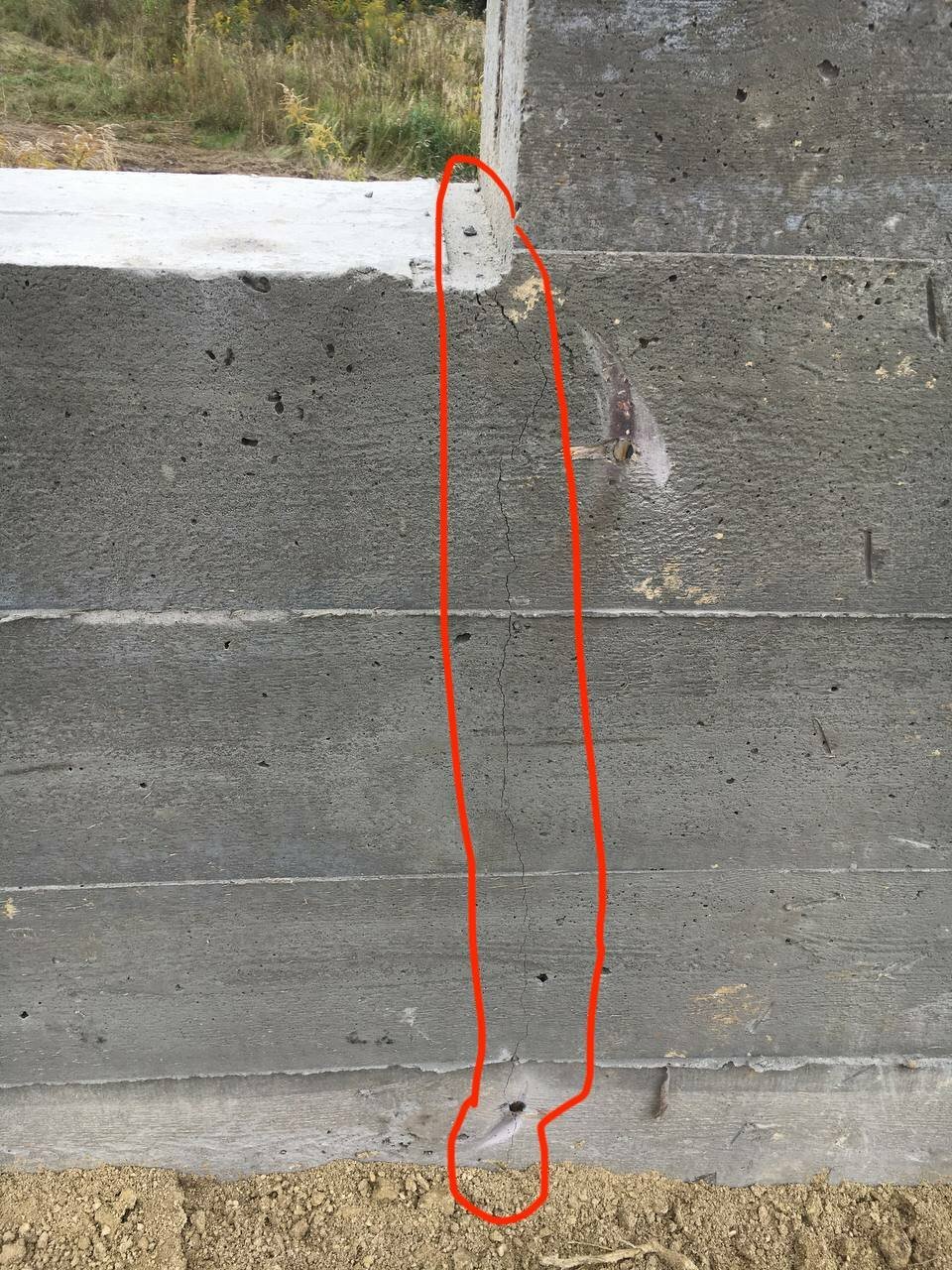

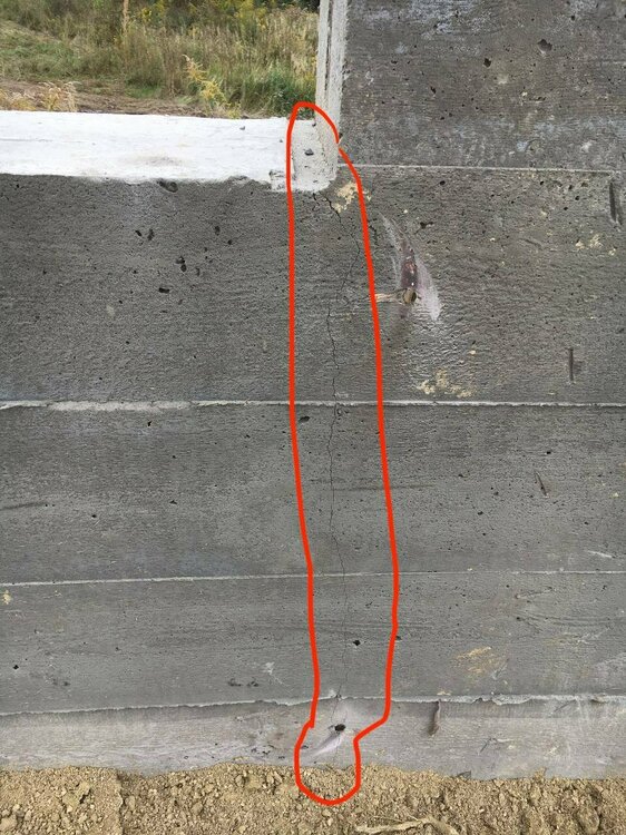

reactivezebra Опубліковано: 30 вересня 2021 Поділитись Опубліковано: 30 вересня 2021 Всем привет. Спустя 1 день после заливки фундамента появилось 2 вертикальные трещины на всю высоту фундаментной стены забора (высота +- 1м сверху и столько же внизу, ширина 40см). Трещины с шагом в 2 пролета забора (6 м). Эта стену планировалось подсыпать грунтом на высоту 60см. Фото прилагается. Насколько они критичны? Как теперь защитить фундамент, чтобы его не разорвало зимой при морозе? Посилання на коментар Поділитися на інших сайтах More sharing options...
lastandr Опубліковано: 30 вересня 2021 Поділитись Опубліковано: 30 вересня 2021 8 минут назад, reactivezebra сказал: появилось 2 вертикальные трещины на всю высоту фундаментной стены забора 8 минут назад, reactivezebra сказал: Насколько они критичны? Да, такие трещины не допустимы для дальнейшей эксплуатации данной конструкции, забор будет постоянно "гулять" ... Появиться они могли по нескольким причинам: - просадка грунта основания (насыпные или просадочные грунты) - недостаточное или неправильное армирование - отсутствие деформационных швов (при длине более 25м) 22 минуты назад, reactivezebra сказал: Как теперь защитить фундамент Для начала почитаете вот эту тему на форуме... 1 Посилання на коментар Поділитися на інших сайтах More sharing options...
reactivezebra Опубліковано: 1 жовтня 2021 Автор Поділитись Опубліковано: 1 жовтня 2021 Спасибо за ответ! Скорее всего проблема все же в отсутствии деформационных швов 19 часов назад, lastandr сказал: Для начала почитаете вот эту тему на форуме... Почитал. Правильно ли я понимаю, что трещины будут уже своего рода деформационными швами и если пролеты забора планируются из дерева то можно не переживать за эти трещины и за забор в целом? Посилання на коментар Поділитися на інших сайтах More sharing options...
lastandr Опубліковано: 1 жовтня 2021 Поділитись Опубліковано: 1 жовтня 2021 Нет, неправильно... Может одну из трещин(меньшую) и можно будет оставить в таком виде, а вот по месту второй(если она находится на расстоянии 6м от первой) придется раскопать фундамент , разбить бетон хотя бы на полметра влево-вправо от трещины, добавить немного продольной арматуры и перебетонировать (бетон не ниже М300).Если такого не сделать, то этот отрезок(6м) будет жить своей жизнью и вполне возможно, что он может и изменить свое вертикальное и горизонтальное положение относительно оси забора... 1 Посилання на коментар Поділитися на інших сайтах More sharing options...
