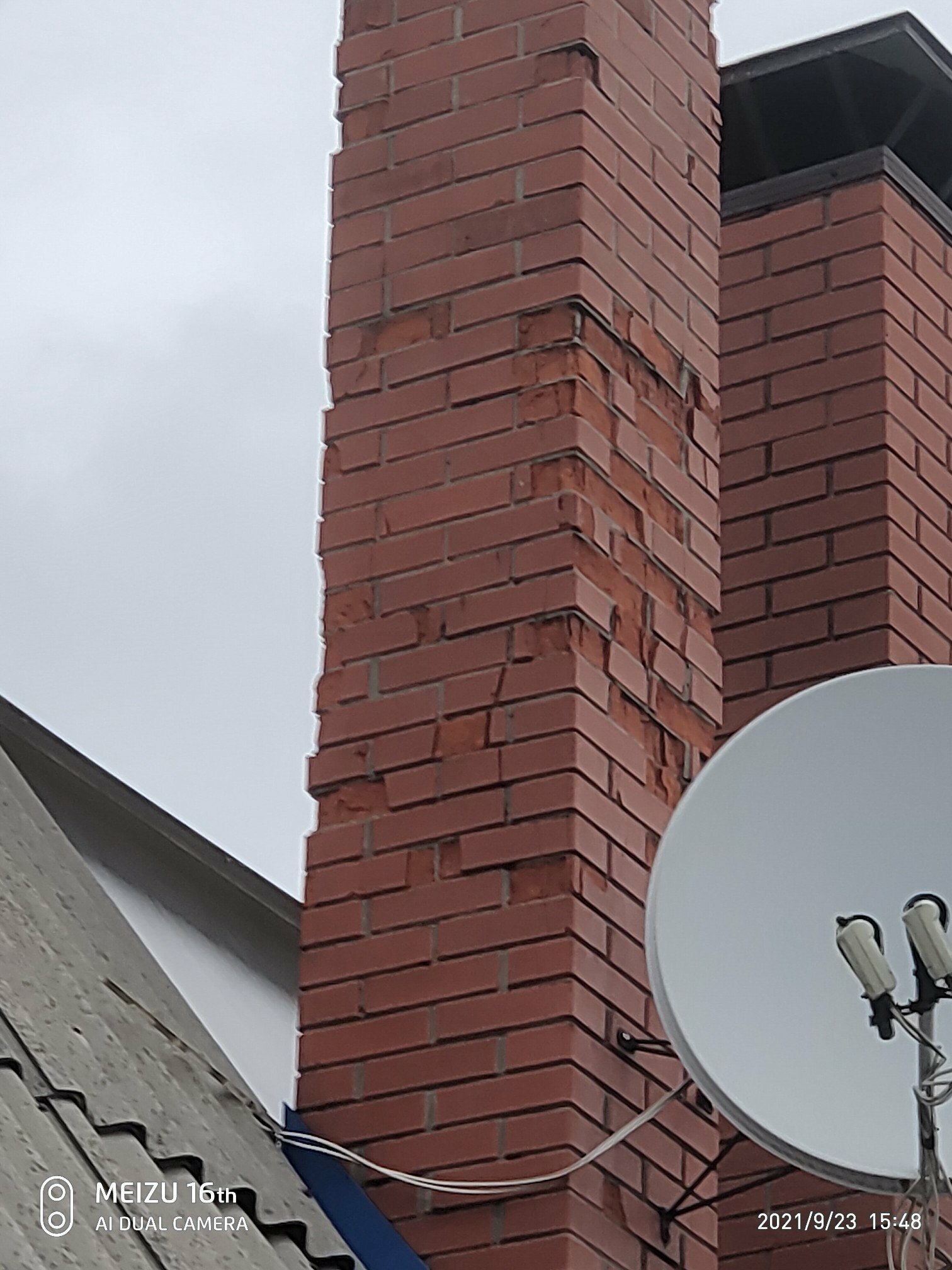

Две трубы (не печные), обложенные кирпичем. Крошиться кирпич, чем можно его обработать, чтоб это предотвратить?

А ничем...только перекладывать из нормального клинкерного кирпича...
Ваши вентшахты выложены по всей видимости из Белоцерковского кирпича?Для него - это обычное явление...

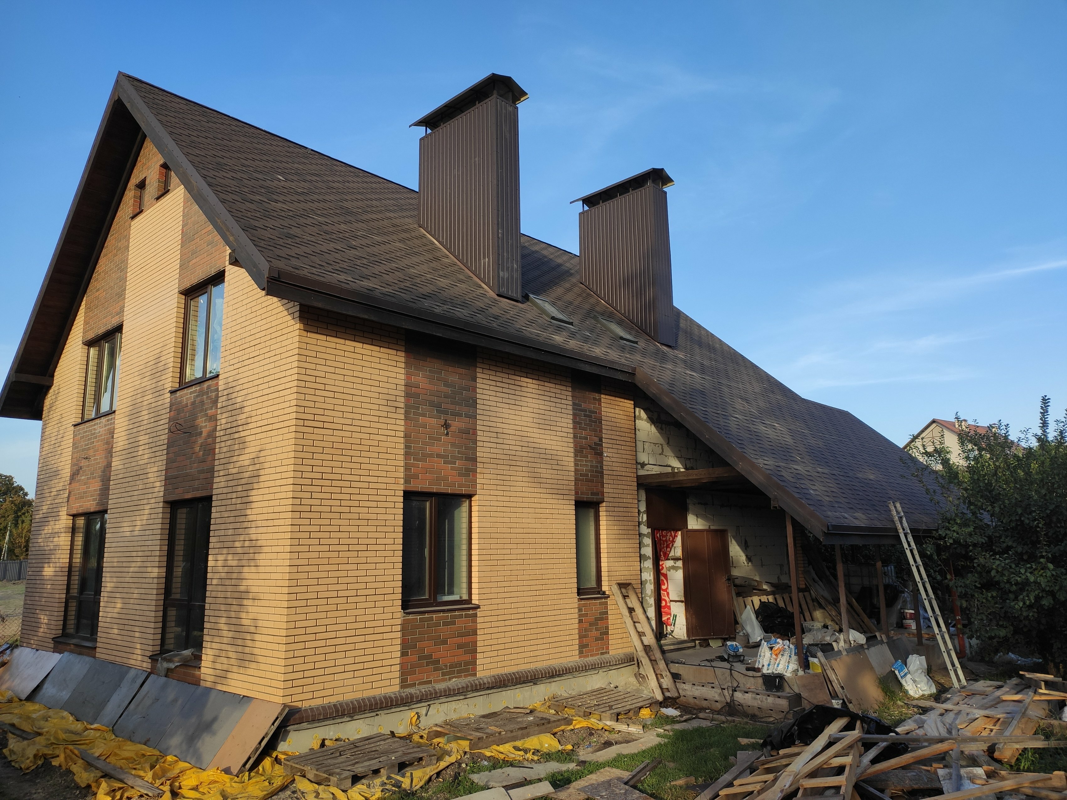

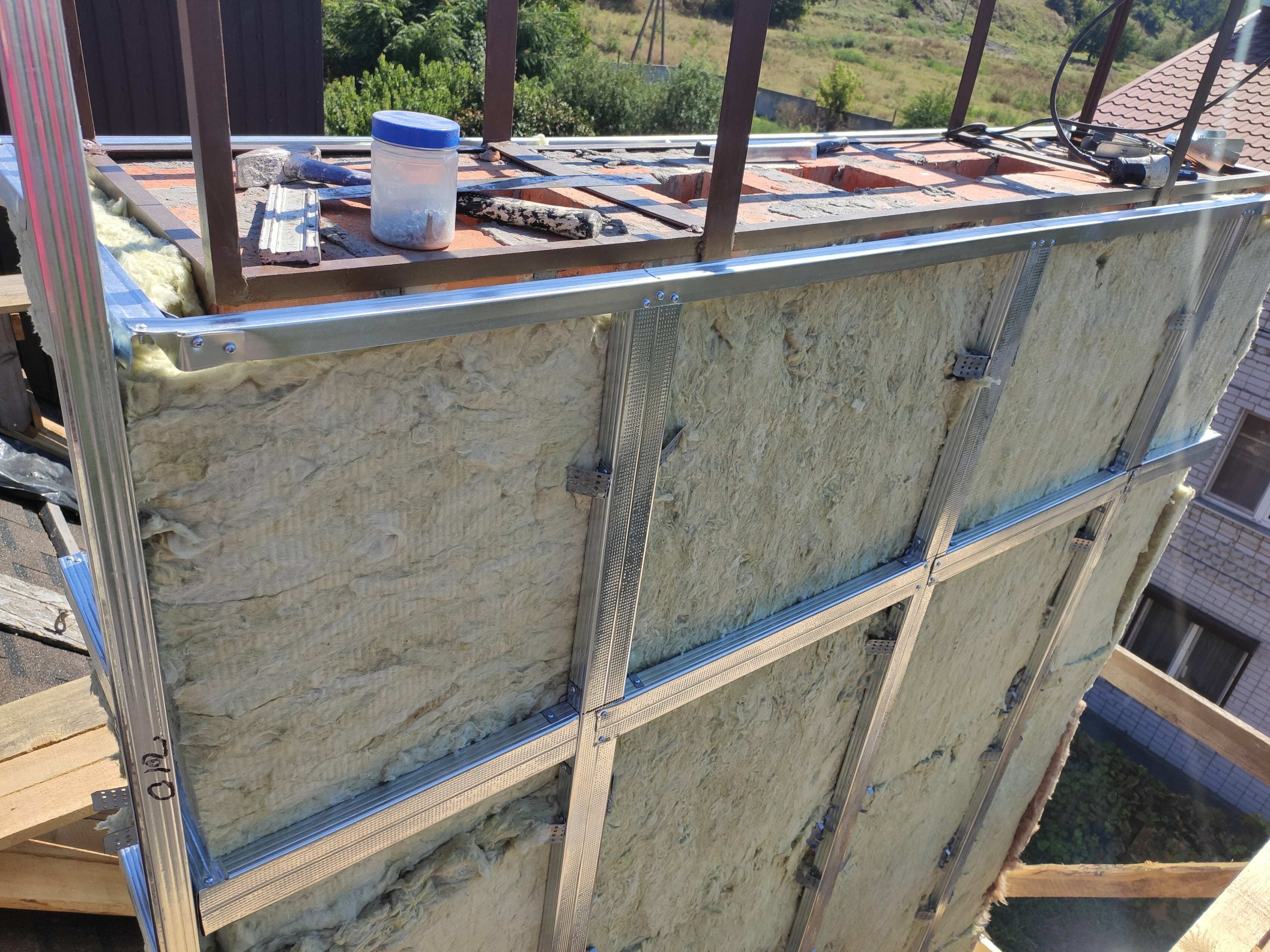

Каркас из гапсокартонных профилей. Внутрь минвата. Обшить крашеным металлом.
И предусмотреть вентиляцию.
Только нужно использовать "крабы" на первом вентканале забыл за них совсем.
