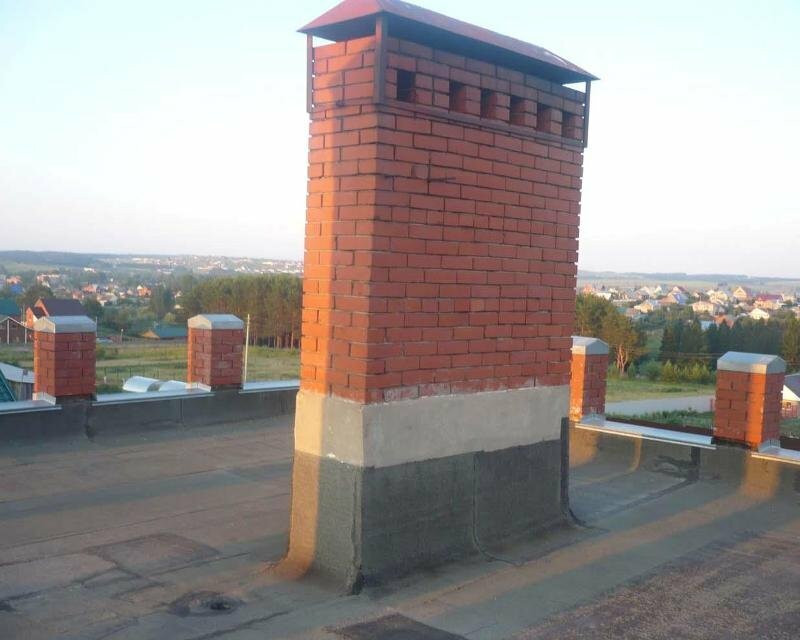

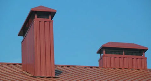

Domikv Опубліковано: 27 вересня 2021 Поділитись Опубліковано: 27 вересня 2021 (змінено) Подскажите, какой вариант шахты на кровле лучше, на что влияет расположение отверстий? 1) с отверстиями сверху 2) с отверстиями сбоку 3) 2 в 1 Змінено 27 вересня 2021 користувачем Domikv Посилання на коментар Поділитися на інших сайтах More sharing options...
Yaroslav-x777 Опубліковано: 27 вересня 2021 Поділитись Опубліковано: 27 вересня 2021 В мене 2 в 1 Посилання на коментар Поділитися на інших сайтах More sharing options...
Domikv Опубліковано: 27 вересня 2021 Автор Поділитись Опубліковано: 27 вересня 2021 4 часа назад, Yaroslav-x777 сказал: В мене 2 в 1 А чем это лучше других вариантов? Там дырки с обеих сторон кладки? Посилання на коментар Поділитися на інших сайтах More sharing options...
Yaroslav-x777 Опубліковано: 28 вересня 2021 Поділитись Опубліковано: 28 вересня 2021 20 часов назад, Domikv сказал: А чем это лучше других вариантов? Там дырки с обеих сторон кладки? Отвори з двох сторін кладки Головне щоб вище конька, козирьок щоб не попадали опади, а канал від котла чи каміна підняв вище щоб не було зворотної тяги у вентеляційні канали. Чим краще чи гірше інших варіантів не спец в цій області. 1 Посилання на коментар Поділитися на інших сайтах More sharing options...
