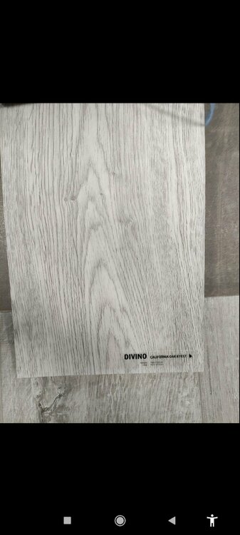

conon Опубліковано: 30 вересня 2021 Поділитись Опубліковано: 30 вересня 2021 3 часа назад, vadim240283 сказал: Спасибо за совет! Мне клеевой больше понравился тем, что его можно приклеить цельным ковром, и не будет ни расхождений, ни других проблем. Уже даже выбрал вариант. Как считаете, хороший кварцвинил? Да, вполне неплохой вариант. Если не ошибаюсь, это IVC, коллекция Divino, дуб калифорния. Насколько я знаю, проризводится в Бельгии. Цена около 750-770 гр, далее как сторгуетесь( у вас колличество норм, я думаю смело больше 10%). Хорош своим тиснением и интересной фаской. Он же есть в замковом варианте, но там+500 гр.По цене могу ошибаться, это так, на вскидку. И да, это скорее просто винил. Вернее, отличие SPC и LVT именно в содержании кварца и связующего винила ( это если простенько), чем больше кварца, тем меньше гибкости, соответственно в клеевом его мало. Это ни хорошо и не плохо, просто особенность данного продукта. Посилання на коментар Поділитися на інших сайтах More sharing options...

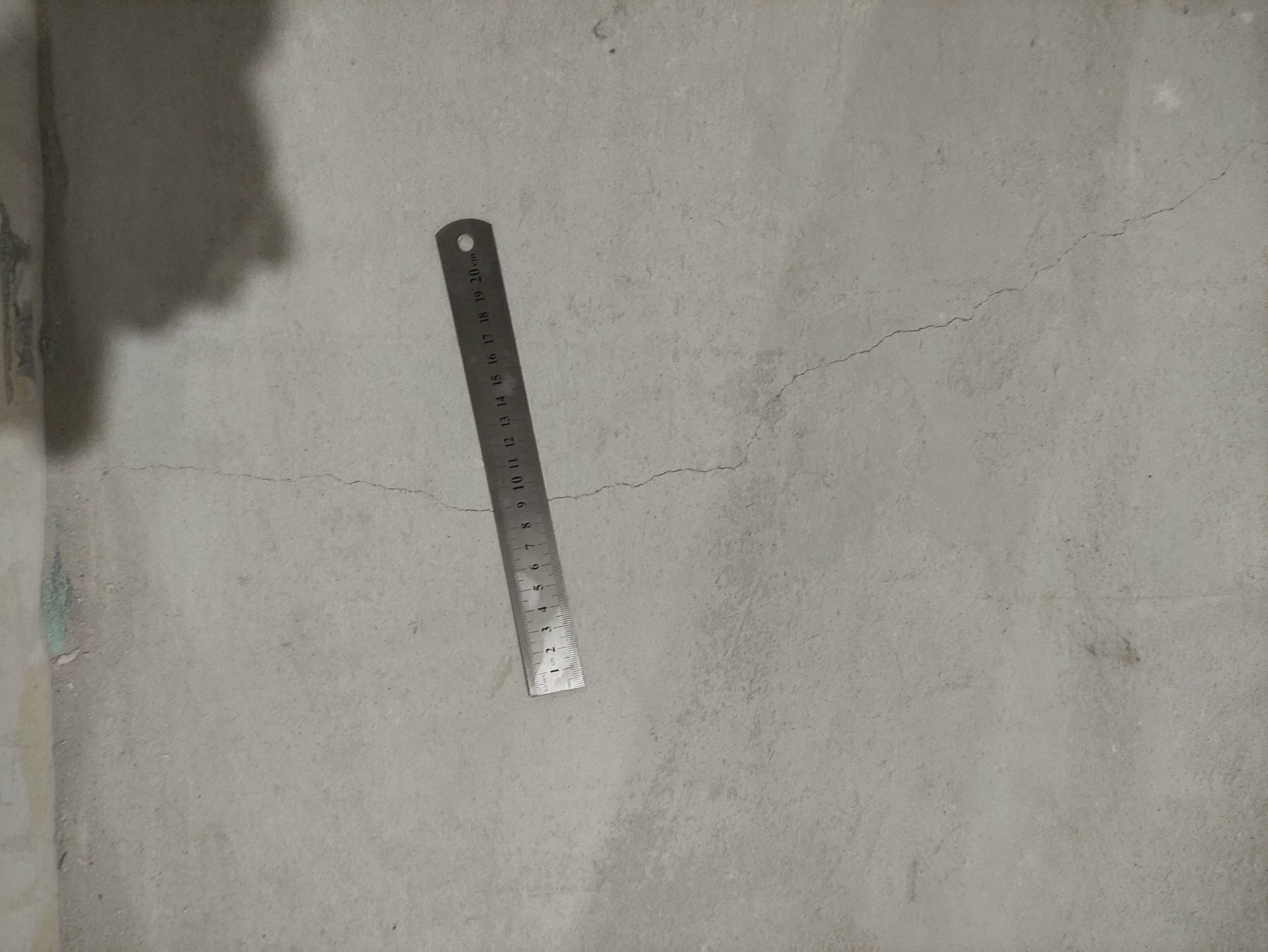

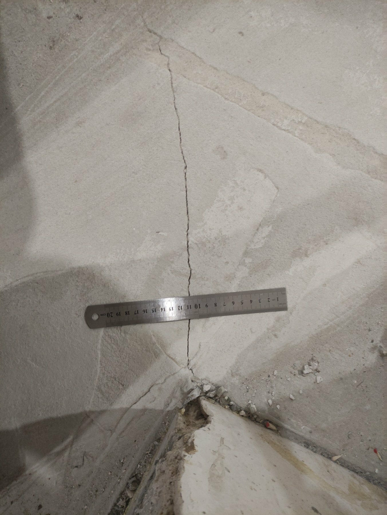

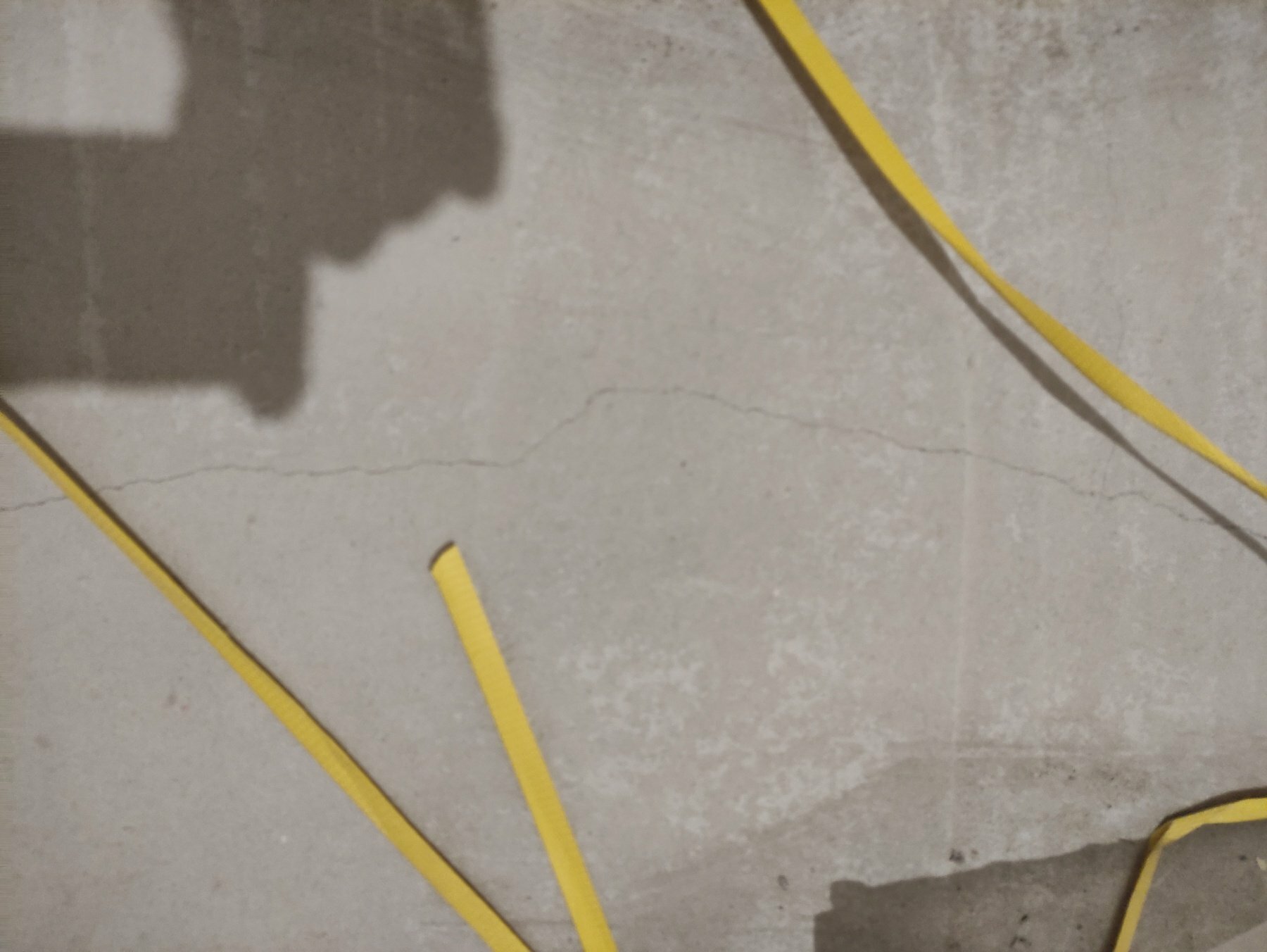

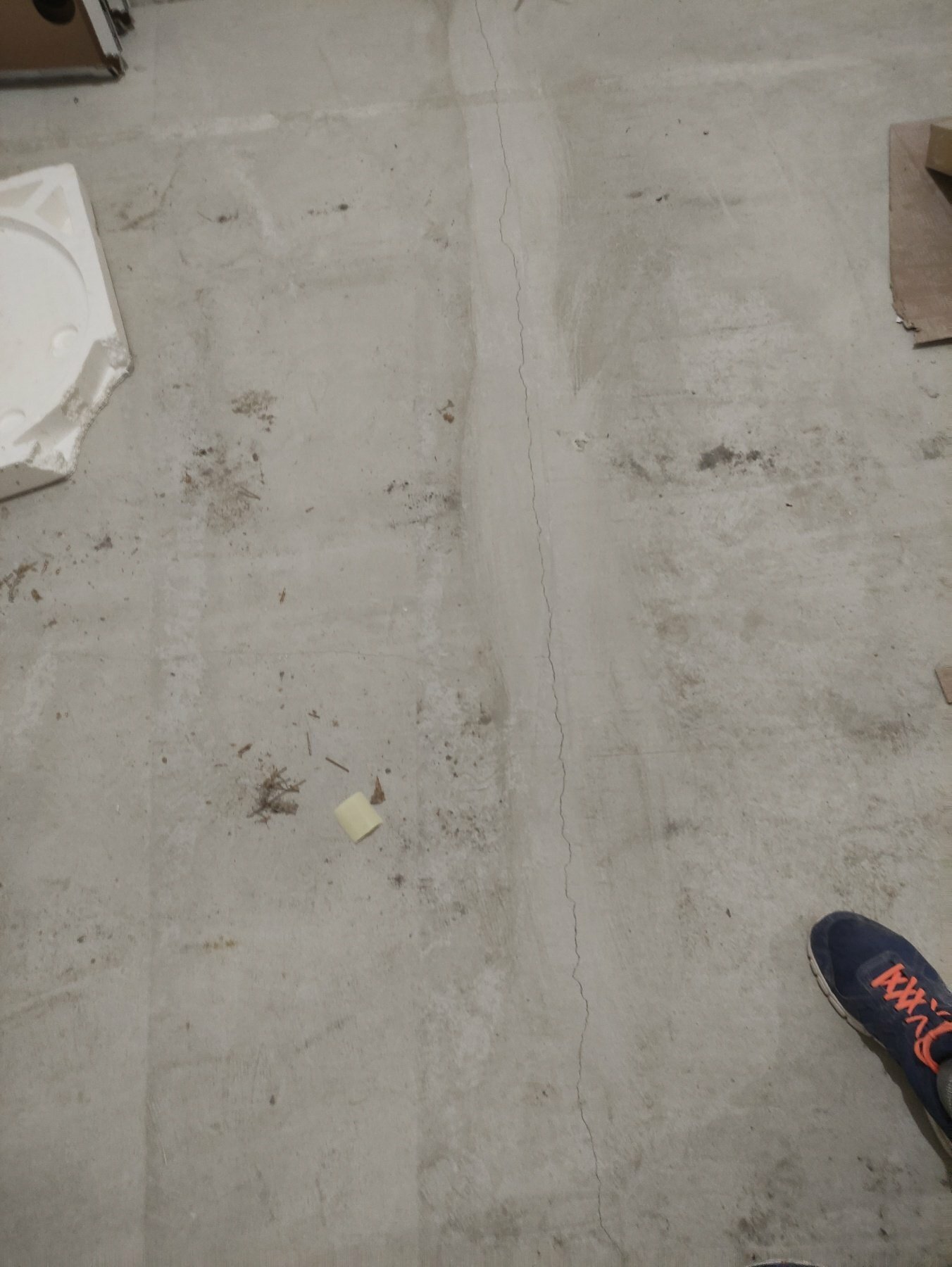

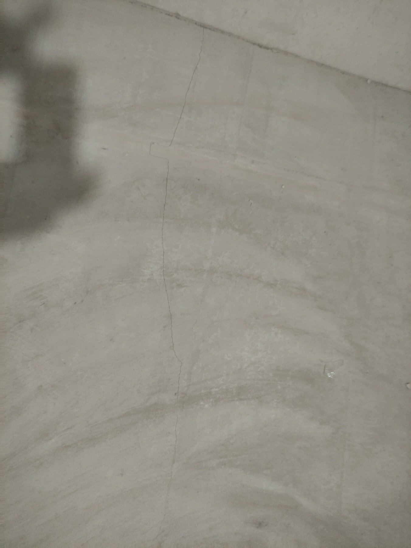

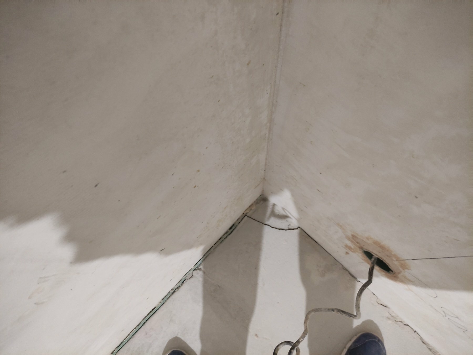

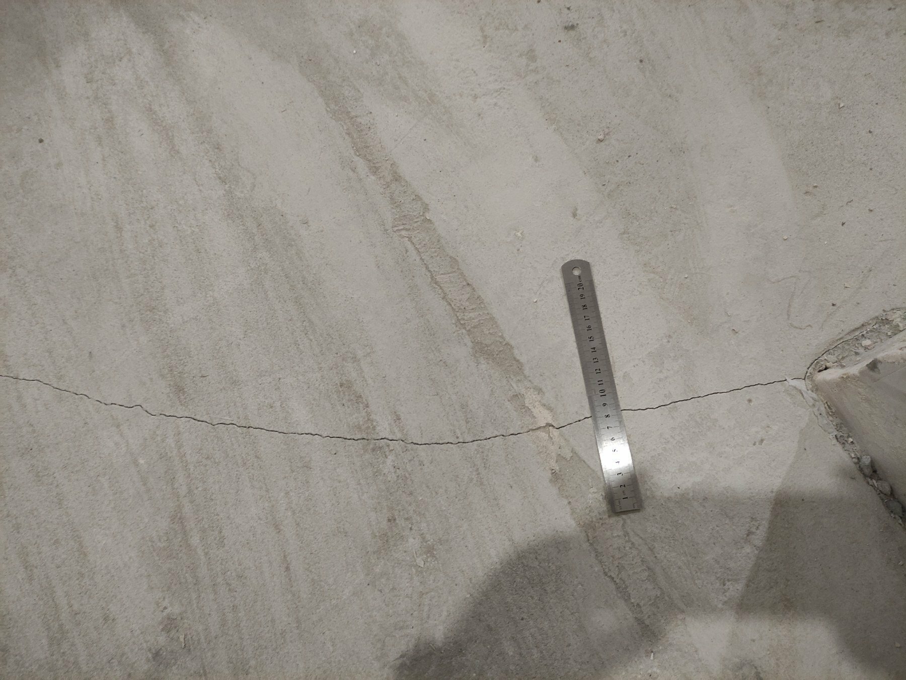

мастерок Опубліковано: 2 жовтня 2021 Поділитись Опубліковано: 2 жовтня 2021 43 минуты назад, vadim240283 сказал: Я знаю, но уже как есть... Стяжка уже потрещала где надо, это наверное и будет деформационными швами. Дальше наверное не пойдет Ежели у Вас стяжка в трещинах,то настоятельно рекомендую забыть за клеевый кварцвинил. 2 Посилання на коментар Поділитися на інших сайтах More sharing options...
vadim240283 Опубліковано: 2 жовтня 2021 Автор Поділитись Опубліковано: 2 жовтня 2021 9 минут назад, мастерок сказал: Ежели у Вас стяжка в трещинах,то настоятельно рекомендую забыть за клеевый кварцвинил. Трещины маленькие, не больше толщины иголки. Наливной пол не исправит ситуацию? Посилання на коментар Поділитися на інших сайтах More sharing options...
ngstil Опубліковано: 2 жовтня 2021 Поділитись Опубліковано: 2 жовтня 2021 1 час назад, vadim240283 сказал: Трещины маленькие, не больше толщины иголки. Наливной пол не исправит ситуацию? Нет. Попытка исправить ситуацию, только увеличит затраты. Вы по считайте затраты на сам наличной пол и работы (качественные), так как много работников сделают только хуже поверхность и более кривую. И добавьте это в цену винила. И тогда определится бюджет на винил замковый. Т. Е выбор появится из более качественных и дорогих материалов, которые прекрасно лежат в замковом варианте. Посилання на коментар Поділитися на інших сайтах More sharing options...
мастерок Опубліковано: 2 жовтня 2021 Поділитись Опубліковано: 2 жовтня 2021 2 часа назад, vadim240283 сказал: Трещины маленькие, не больше толщины иголки. Наливной пол не исправит ситуацию? Ох уж эти байки о волшебных свойствах наливного пола!Вам чуть выше Николай верно написал,ухудшит. Давайте лучше фото своих трещин и описание самой стяжки,пожалуй главное,наличие сетки. Посилання на коментар Поділитися на інших сайтах More sharing options...

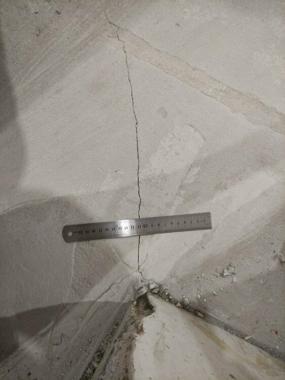

vadim240283 Опубліковано: 2 жовтня 2021 Автор Поділитись Опубліковано: 2 жовтня 2021 (змінено) 7 часов назад, мастерок сказал: Ох уж эти байки о волшебных свойствах наливного пола!Вам чуть выше Николай верно написал,ухудшит. Давайте лучше фото своих трещин и описание самой стяжки,пожалуй главное,наличие сетки. я обязательно сделаю завтра фото и выложу. А описание следующее: Черновой стяжки нет. Грунт утрамбован виброногой и виброплитой, с проливкой водой и просыпкой песком и щебнем. Пленка, 100 м эппс, теплый пол. Стяжка цпс из миксера, 150,с фиброй, армировка выполнена сеткой 3мм.(реально мерял). Деформационных швов нет.Точнее есть только по периметру,под стенами. Трещины появились недели через три, расположены в большинстве своем в проемах, но также есть и посередине большой комнаты. Змінено 2 жовтня 2021 користувачем vadim240283 1 Посилання на коментар Поділитися на інших сайтах More sharing options...

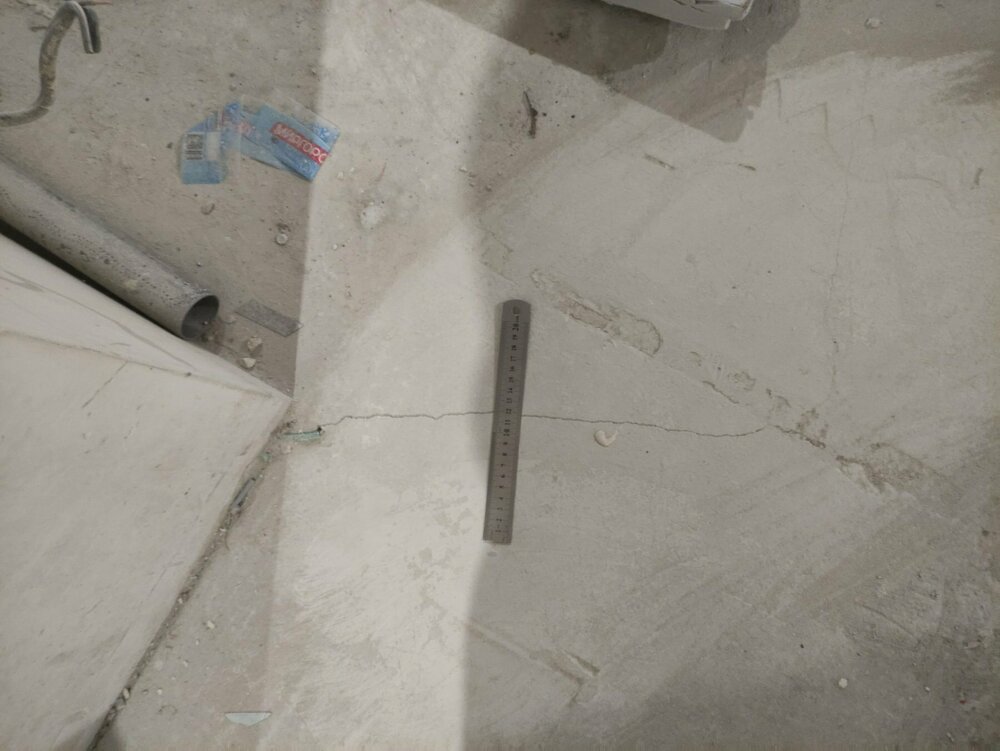

мастерок Опубліковано: 3 жовтня 2021 Поділитись Опубліковано: 3 жовтня 2021 Глупость пишите,заходите в мою подпись и смотрите видео где ЦПС делается даже мм слоем.Ждём фото трещин,также напишите какое очко сетки и проходит ли она всплошную через все трещины. Посилання на коментар Поділитися на інших сайтах More sharing options...
vadim240283 Опубліковано: 3 жовтня 2021 Автор Поділитись Опубліковано: 3 жовтня 2021 1 час назад, мастерок сказал: Глупость пишите,заходите в мою подпись и смотрите видео где ЦПС делается даже мм слоем.Ждём фото трещин,также напишите какое очко сетки и проходит ли она всплошную через все трещины. Хорошо, вечером сделаю фото трещин и скину. Сетка 100*100, установленная на проставки примерно 4 или 5 см.проходит абсолютно везде, с перехлестом 10 см. Толщина стяжки 7 см +-1см Посилання на коментар Поділитися на інших сайтах More sharing options...

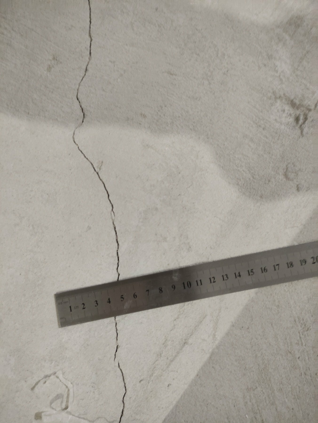

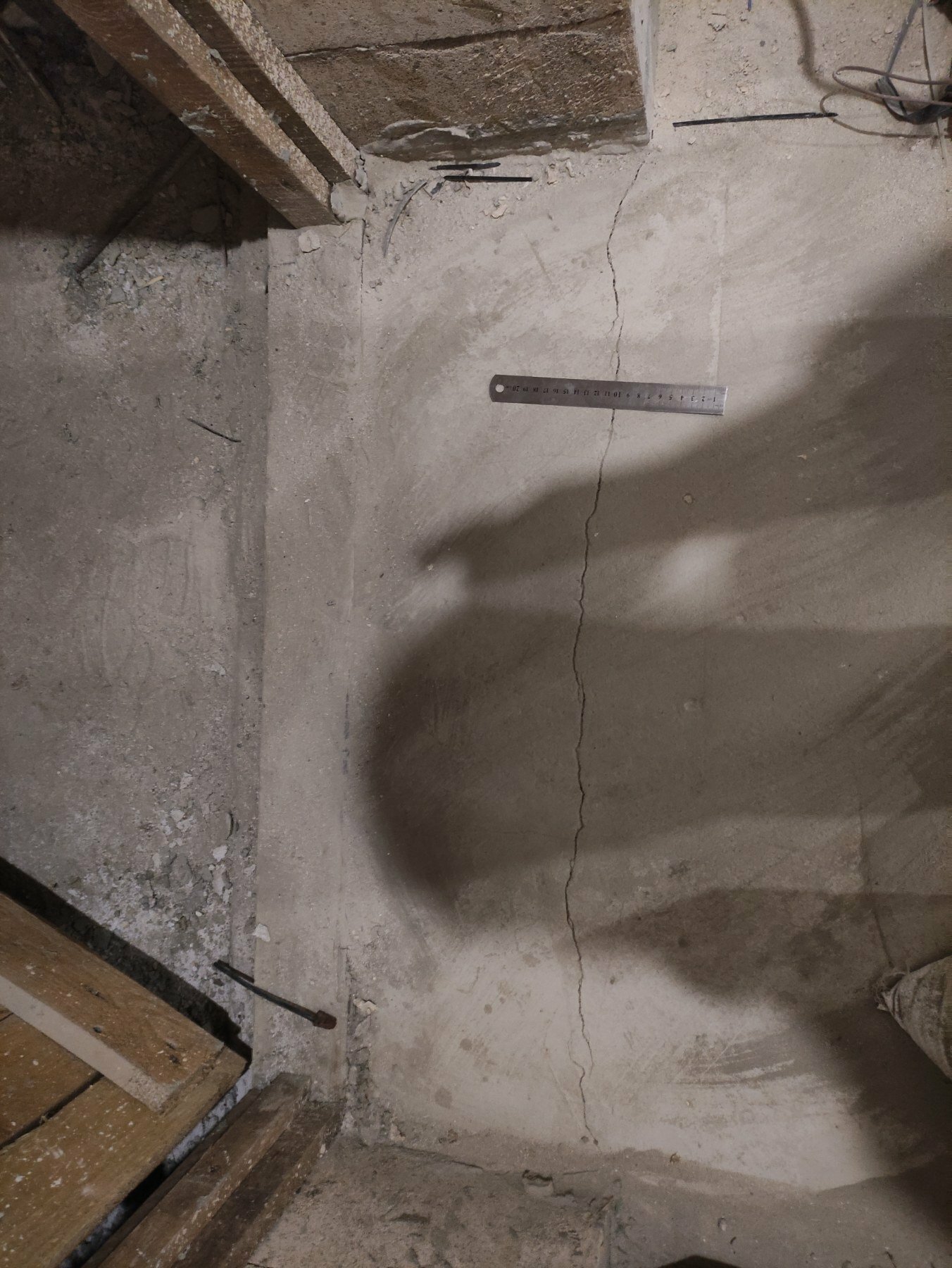

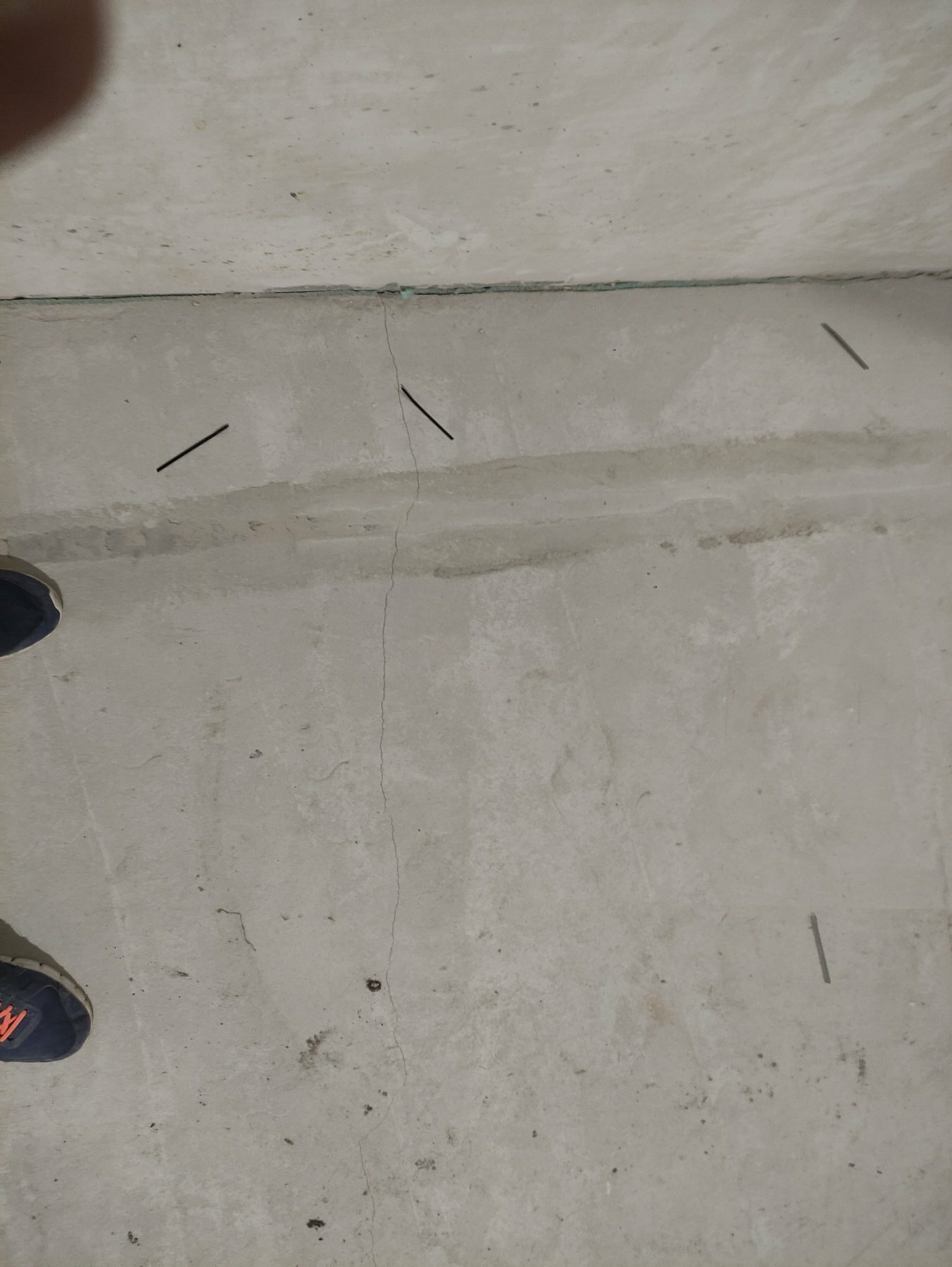

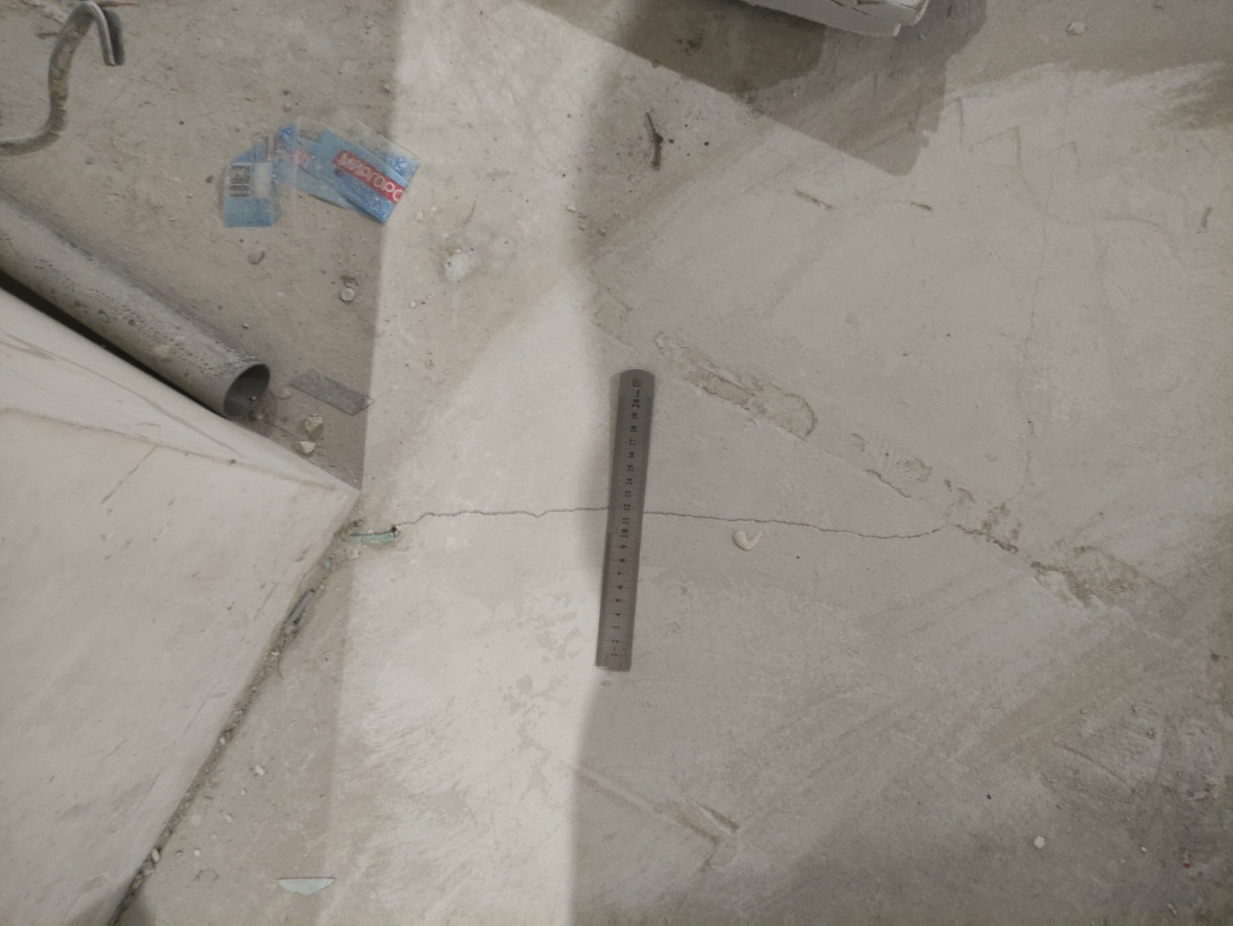

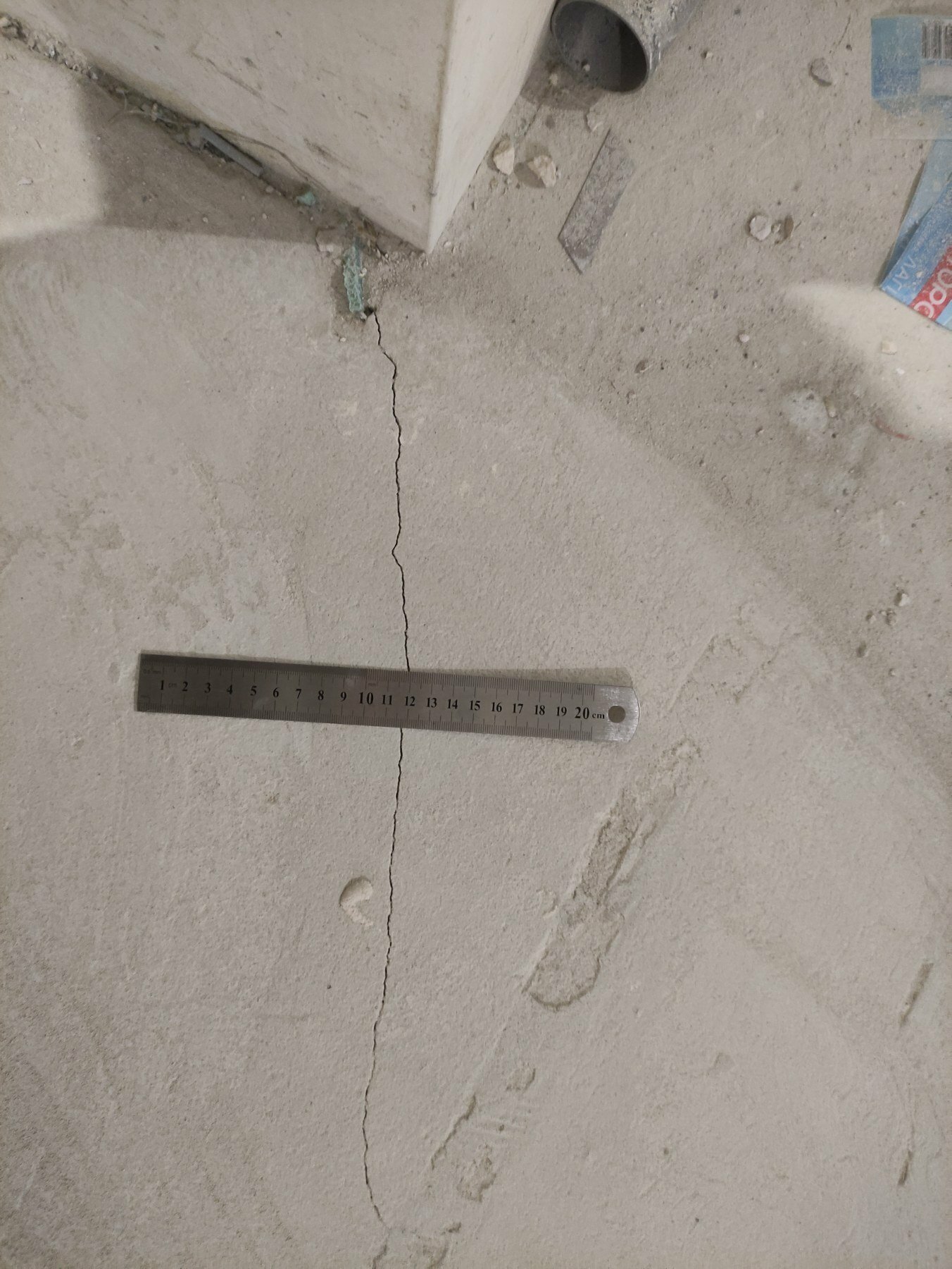

vadim240283 Опубліковано: 3 жовтня 2021 Автор Поділитись Опубліковано: 3 жовтня 2021 Добрый вечер! Сделал фото. Основные самые большие трещины идут от углов . Потом в каждой комнате есть трещина поменьше,на всю ширину комнаты. Перед входной дверью большая трещина. Посилання на коментар Поділитися на інших сайтах More sharing options...
