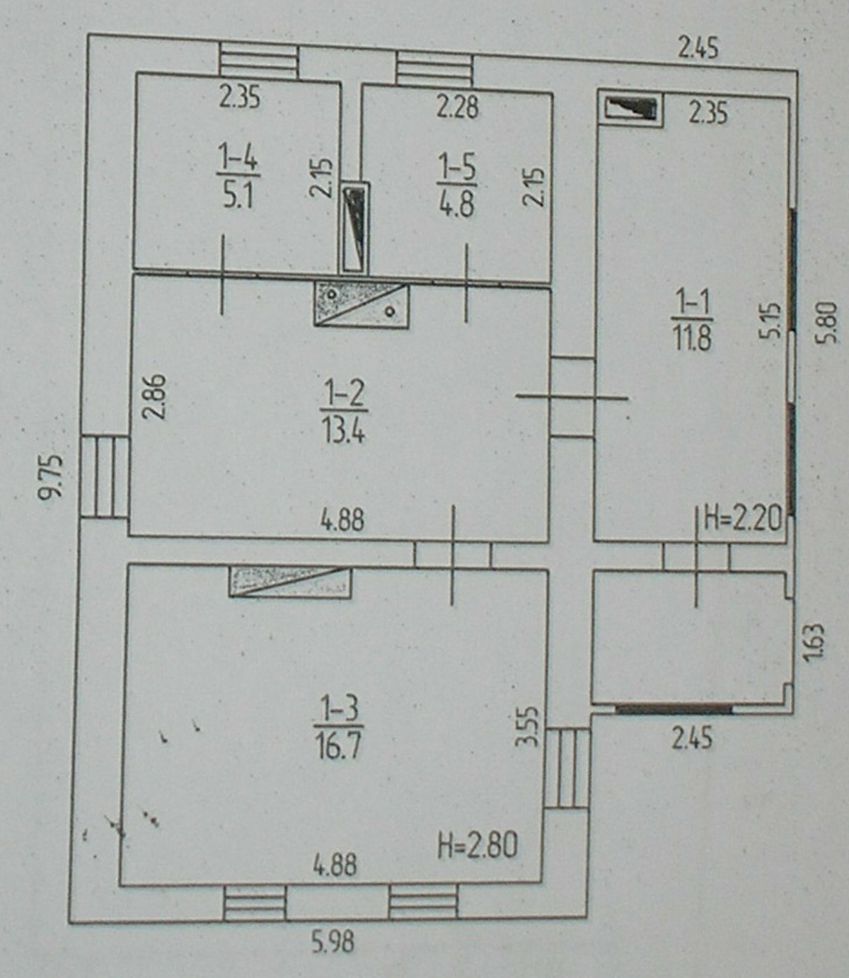

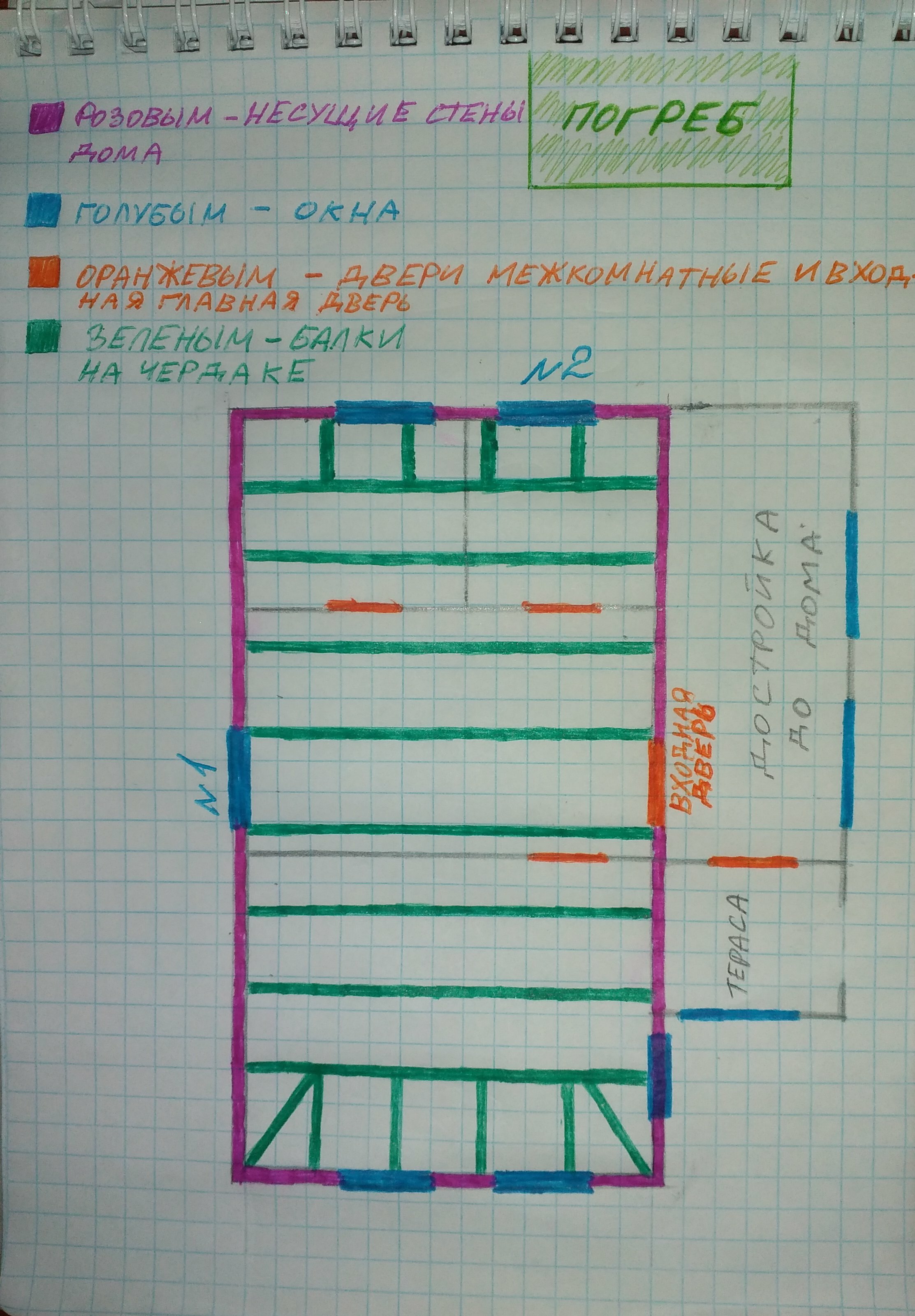

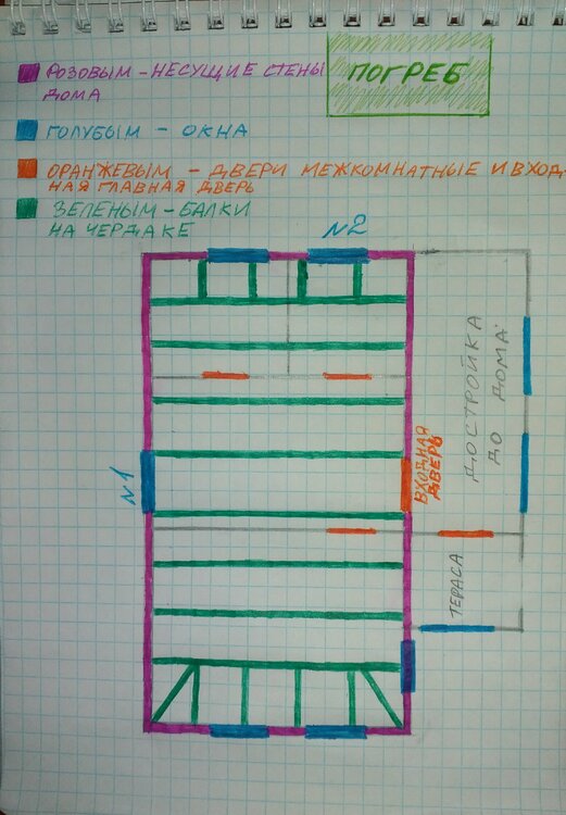

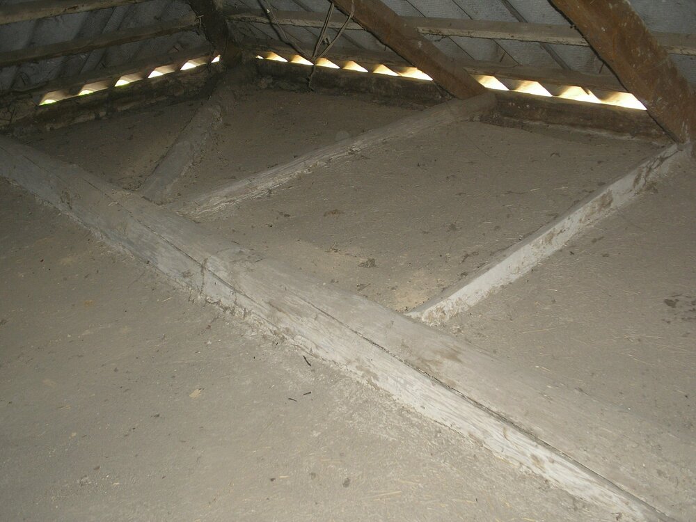

Саймоныч Опубліковано: 25 вересня 2021 Поділитись Опубліковано: 25 вересня 2021 Всем доброго времени суток! Помогите, пожалуйста, разобраться где можно построить достройку до старого дома. Есть старый 60-и летний дом из самана, обложенный кирпичем. Размер дома 5.98м*9.75м, также до него достроено помещение (кухня) 2.45м*5.8м и тераса 2.45м*1.63 м. План дома от БТИ прикрепляю ниже. Мы хотели бы когда-то достроить до дома (если получится) санузел. У нас есть на выбор два места, которые нам подхолят для достройки. Но оба этих места требуют вырубить/выпилить нижнюю часть стены под окном, то есть из окна нужно сделать дверь, которая должна стать входом в достроенный санузел. Чтобы показать места, в которых мы хотели бы сделать достройку, я сделал от руки рисунок на бумаге и сфотографировал его. Получилось не очень качественно, но вроде бы все понятно. А если вдруг будет что-то не понятно, то мой рисунок можно сравнить с планом дома и тогда сразу станет понятно. На рисунке я набросал план дома и сверху зеленным цветом нарисовал то, как на чердаке дома лежат балки, к которым снизу подбиты доски и все это залито глиной. Балки я решил нарисовать, так как мне почему-то кажется, что место в котором можно переделать окно под дверь в достройку зависит от расположения балок. Вдруг в каком-то из двух вариантов мест под достройку нельзя переделывать окно под дверь из-за расположения балок. Расположение балок и их количество нарисованы на глаз, чтобы в общих чертах показать направление этих больших длинных балок через весь дом, а также еще каких-то маленьких балок, которые крепятся к большим (я не про стропила). Я не знаю где конкретно лежат балки возле окон и дверей или над окнами и над дверными проемами. На моем рисунке используются такие цвета: Зеленым цветом - нарисованы балки. Розовым цветом - нарисованы несущие стены, на которых лежат балки. Голубым цветом - нарисованы окна. Оранжевым цветом - нарисованы межкомнатные двери, а также главная входная дверь в сам дом (НЕ в его старую достройку). Простым карандашом (его почти не видно на фото) - нарисованы межкомнатные перегородки. Салатовым цветом - нарисован отдельностоящий погреб. Окна, которые нужно переделать в дверь, отмечены номерами "№1" и "№2". Напротив окна №2 построен погреб, на расстоянии 4.5м от фундамента дома. Достройку возле окна №2 можно сделать 1.5м*3м, но только под душ/ванну БЕЗ туалетов (2шт), так как выгребная яма под туалеты планируется с другой стороны дома. А возле окна №1 можно сделать достройку побольше 2.5м*4м и сюда уже можно поставить два туалета. Нам больше нравится вариант достройки возле окна №1, так как с вариантом №2 под туалеты придется выделять место в самом доме. Достройка еще не понятно когда будет делаться. Но сейчас нужно прокладывать канализационный трубопровод до септика и желательно заложить тройник в трубопроводе, чтобы потом можно было не ломая трубопровод просто подключить трубопровод от достроеного санузла до заранее установленного тройника. Прошу помочь разобраться, какой вариант с достройками лучше или хуже и чем именно. Ну и вообще буду рад прочитать ваши советы по достройке. Посилання на коментар Поділитися на інших сайтах More sharing options...

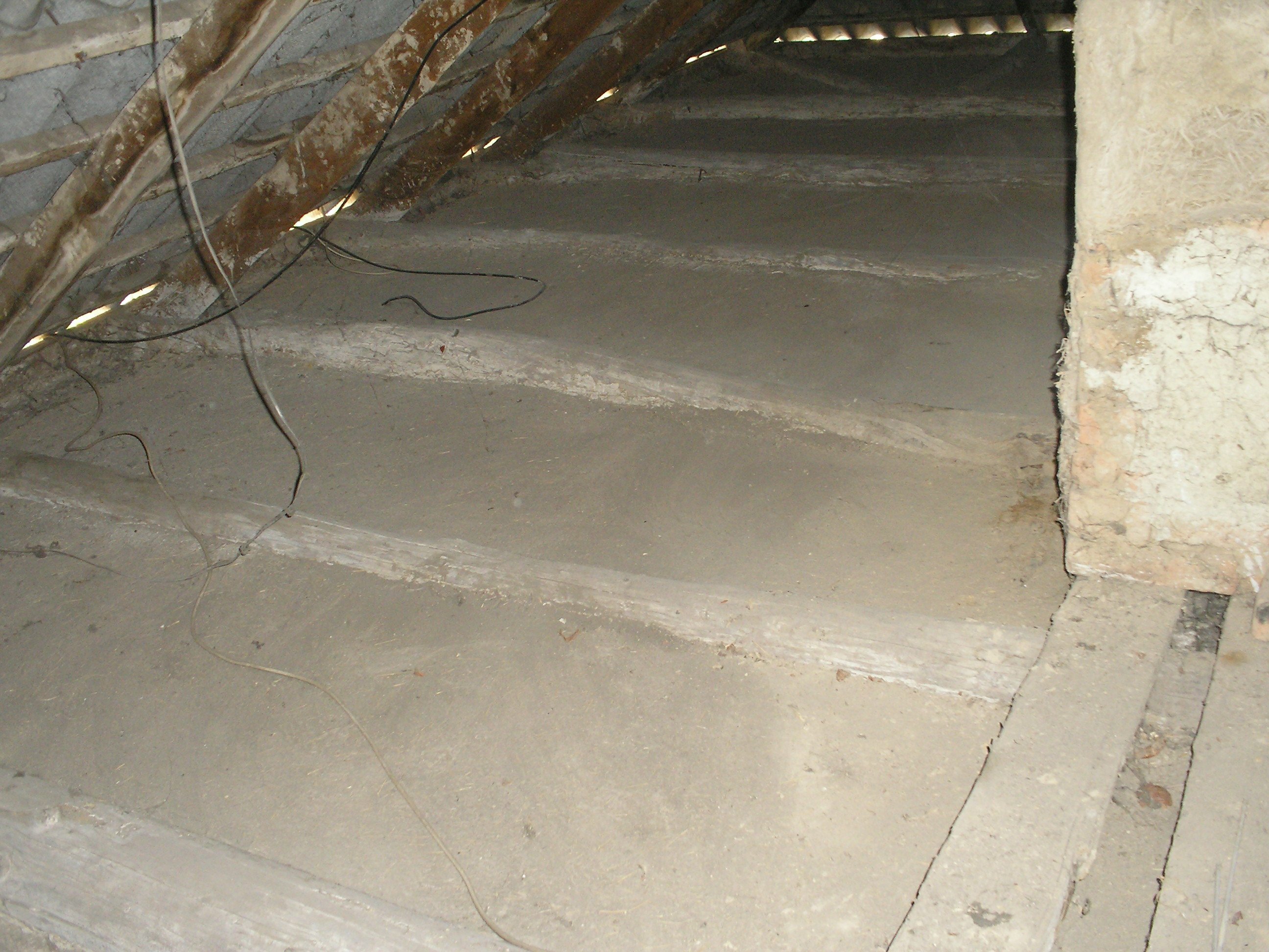

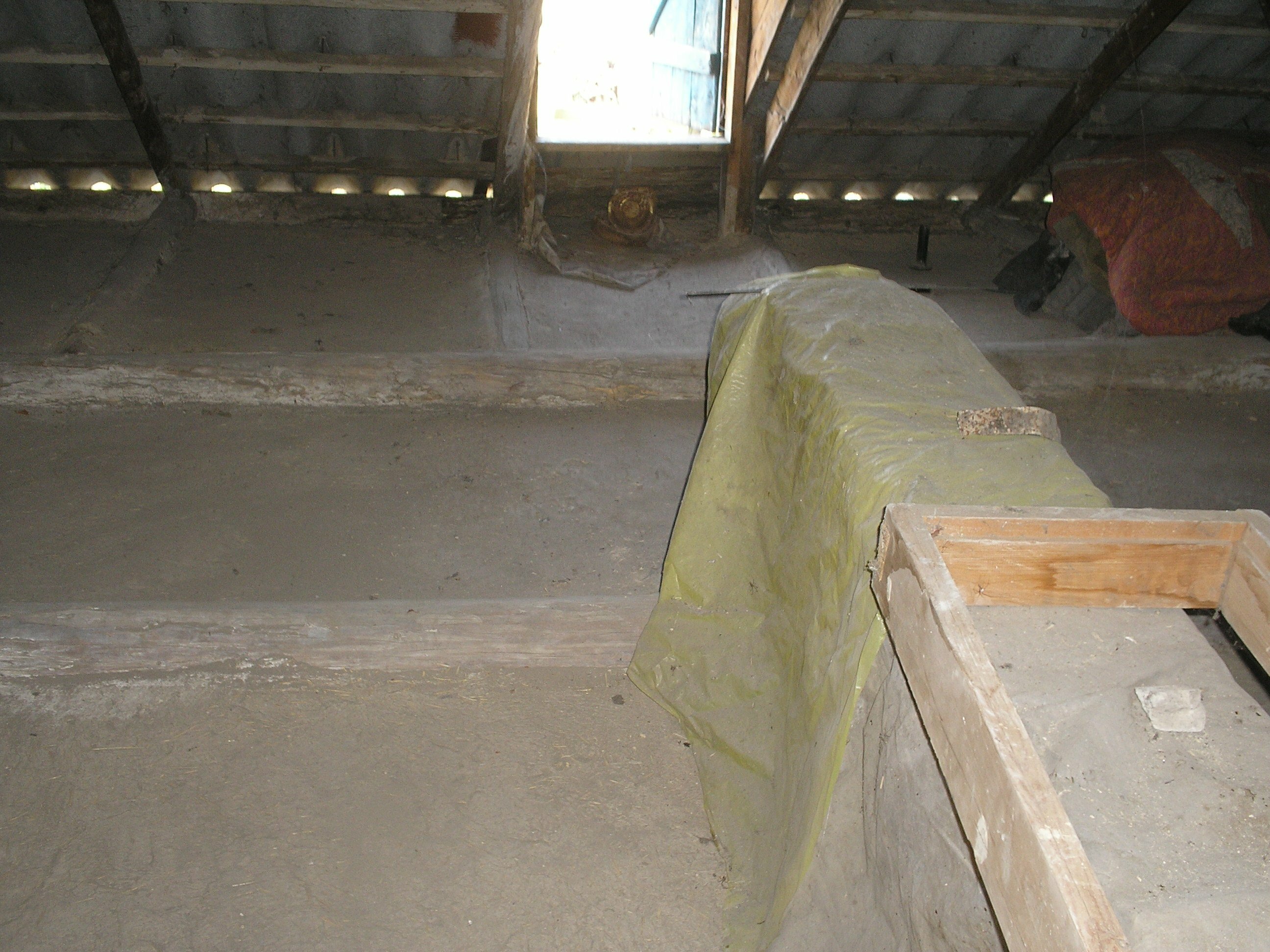

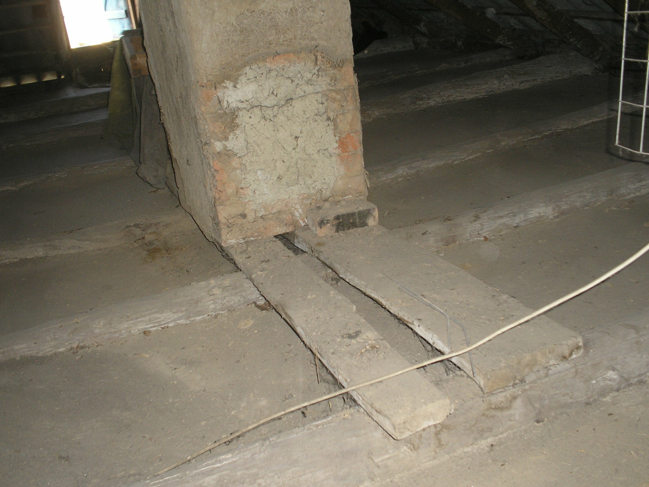

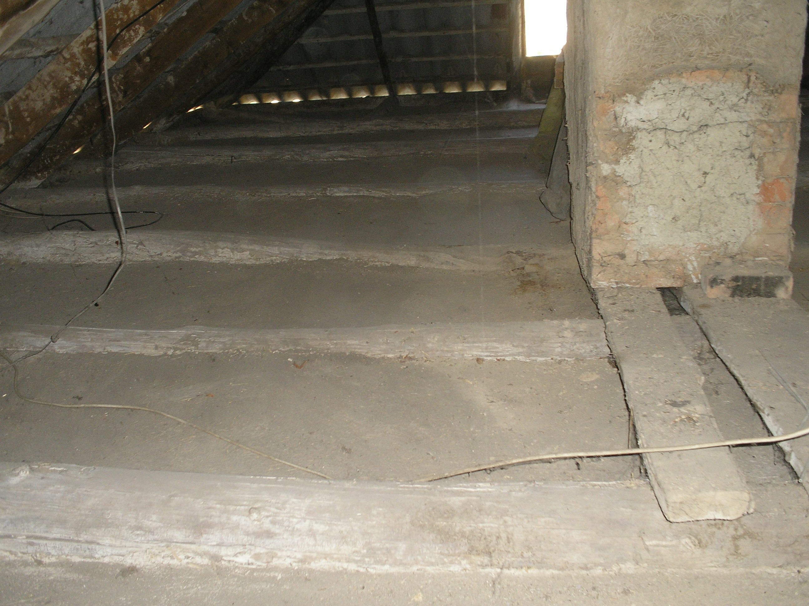

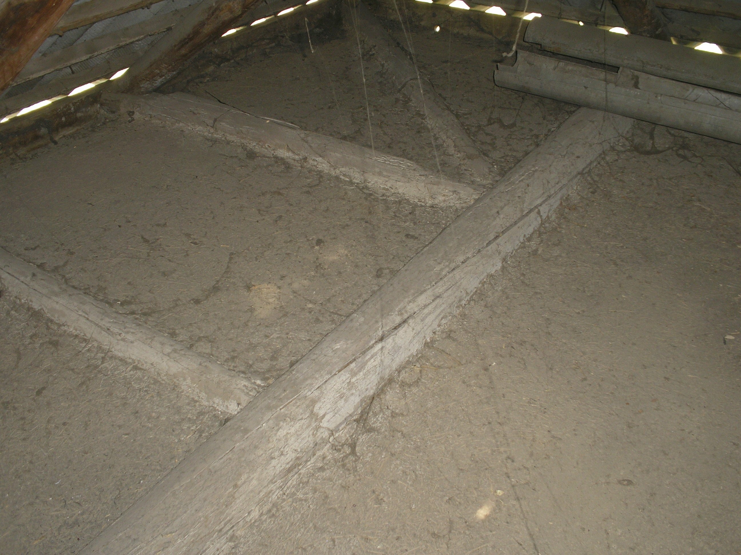

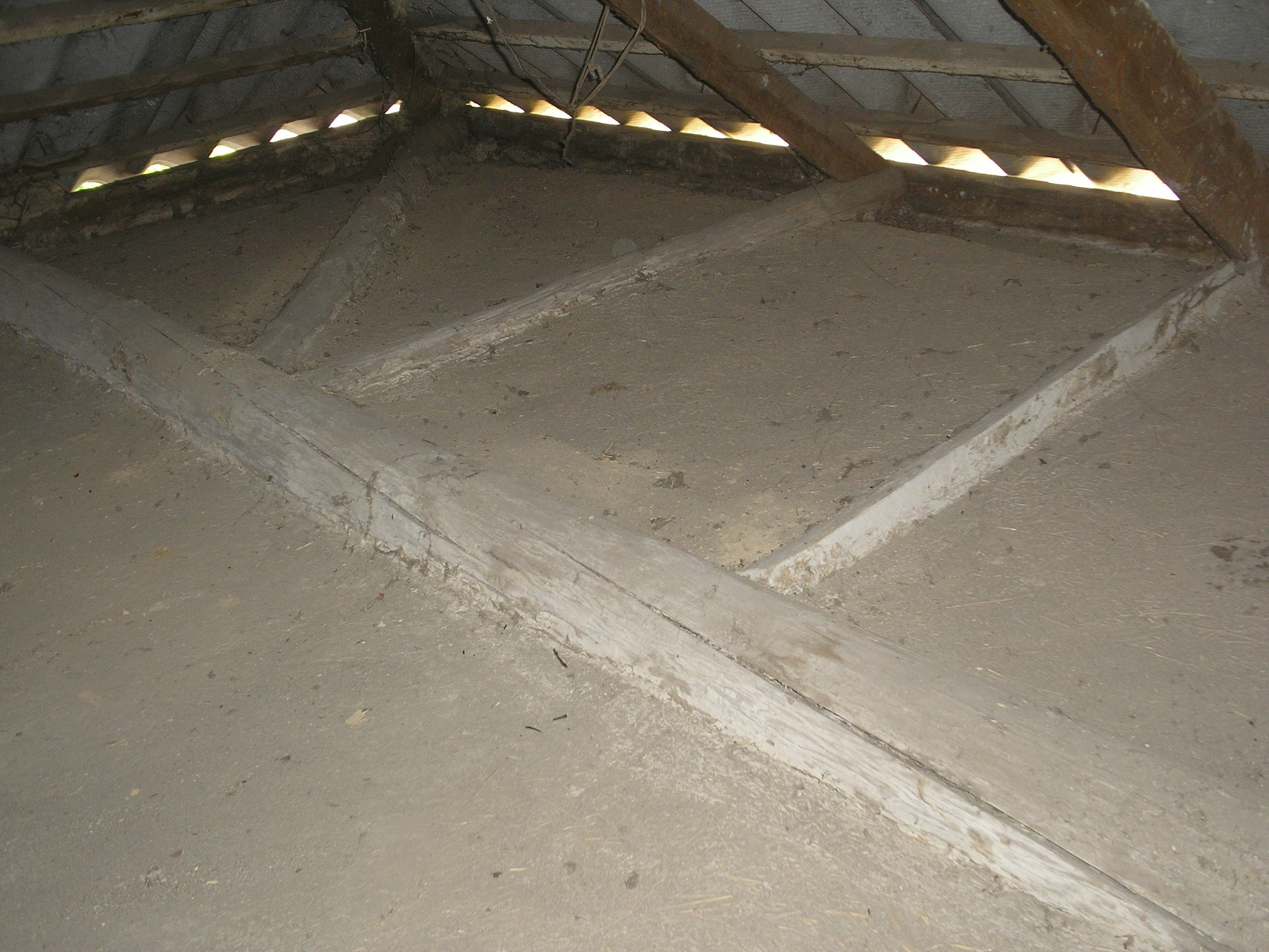

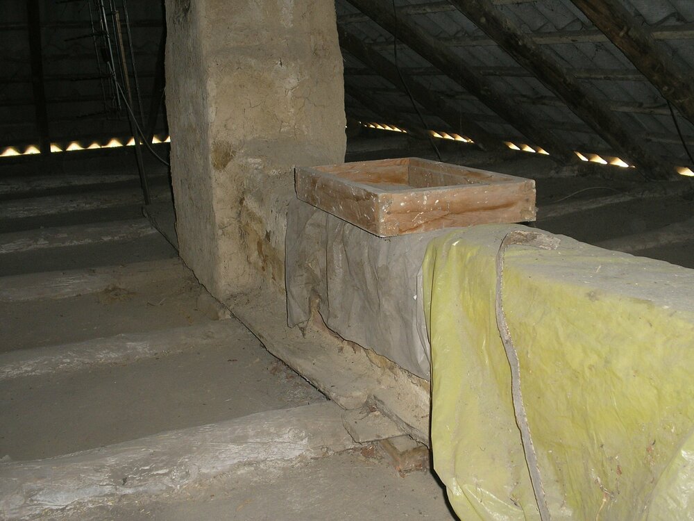

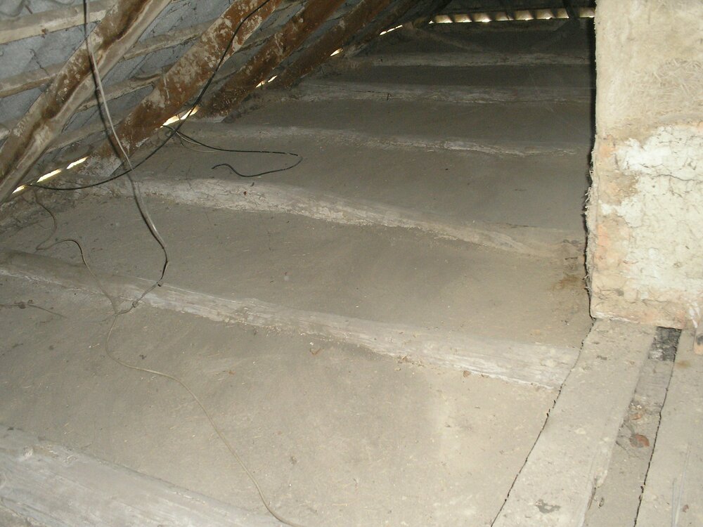

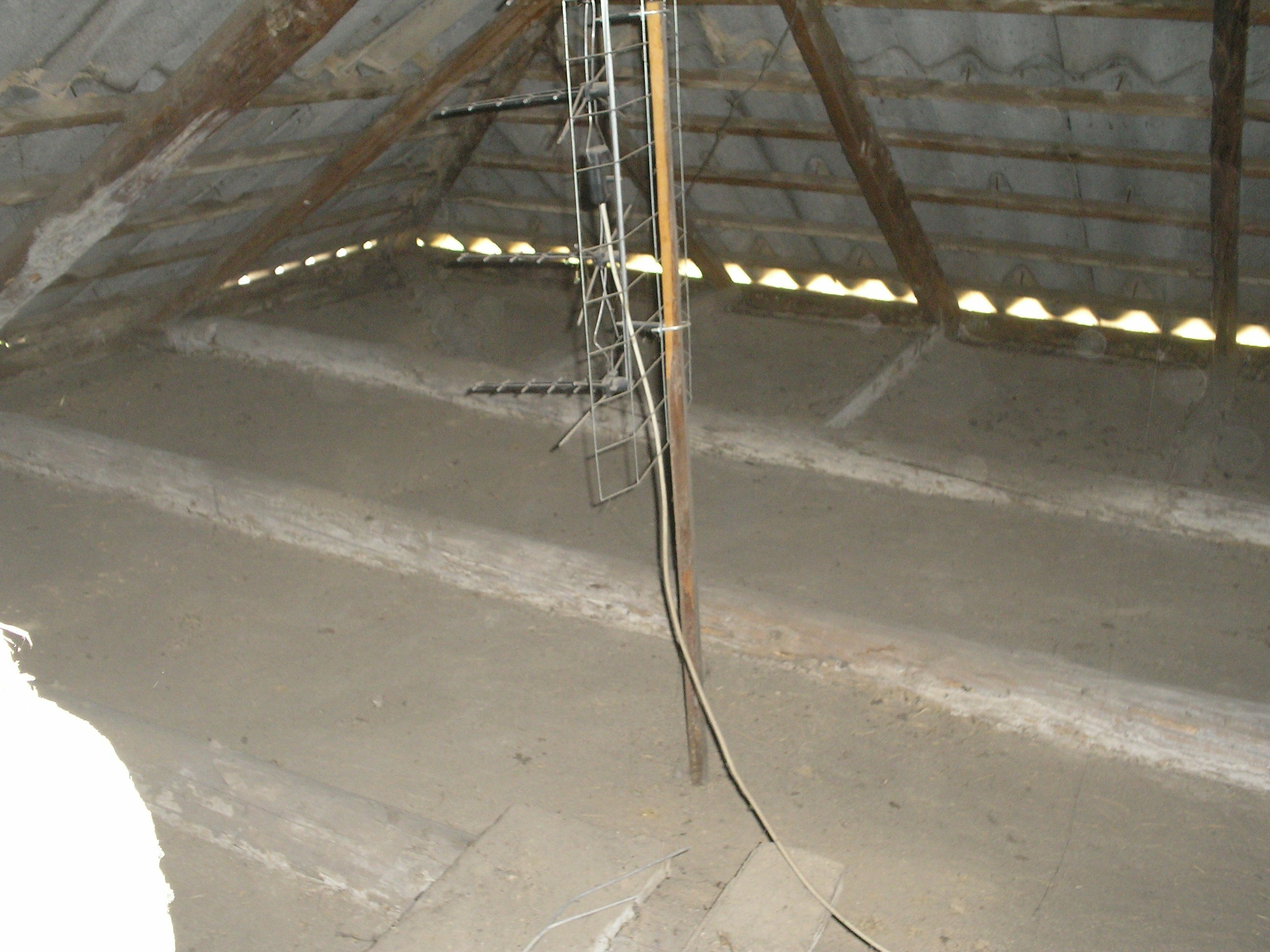

Саймоныч Опубліковано: 25 вересня 2021 Автор Поділитись Опубліковано: 25 вересня 2021 Также на всякий случай, прикрепляю фото балок на чердаке. Посилання на коментар Поділитися на інших сайтах More sharing options...
Narval Опубліковано: 25 вересня 2021 Поділитись Опубліковано: 25 вересня 2021 Сделать дверь вы можете из любого окна, ширины которого вам хватит и если достаточно высоты. в самане даже высота не критичкс, так как опирание балок у вас на столбы, главное не трогать вертикальные столбы и не резать вверху балки. пристройка не связывается жестко с существующим домом, так как они имеют разный фундамент. так что ведите туда где вам нравится. 1 Посилання на коментар Поділитися на інших сайтах More sharing options...
Саймоныч Опубліковано: 27 вересня 2021 Автор Поділитись Опубліковано: 27 вересня 2021 В 25.09.2021 в 06:56, Narval сказал: Сделать дверь вы можете из любого окна, ширины которого вам хватит и если достаточно высоты. в самане даже высота не критичкс, так как опирание балок у вас на столбы, главное не трогать вертикальные столбы и не резать вверху балки. пристройка не связывается жестко с существующим домом, так как они имеют разный фундамент. так что ведите туда где вам нравится. Спасибо за ответ. А если в доме бутовый фундамент, то для достройки нужно делать точно такой же или можно другой какой-то? Посилання на коментар Поділитися на інших сайтах More sharing options...
Maryan_bhfz Опубліковано: 27 вересня 2021 Поділитись Опубліковано: 27 вересня 2021 3 минуты назад, Саймоныч сказал: Спасибо за ответ. А если в доме бутовый фундамент, то для достройки нужно делать точно такой же или можно другой какой-то? Можно любой другой, чаще всего жб лента. Ну и фундамент и стены пристройки не привязывайте к дому, а лучше отделите тонким пенопластом, для компенсации взаимных подвижек конструкций, которые обязательно будут 1 Посилання на коментар Поділитися на інших сайтах More sharing options...
