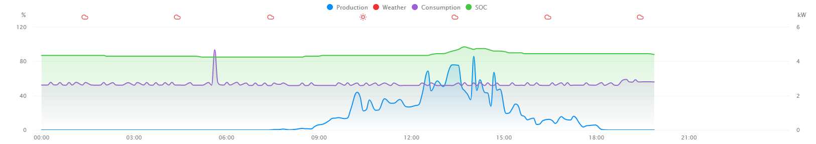

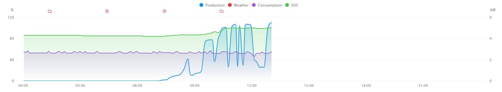

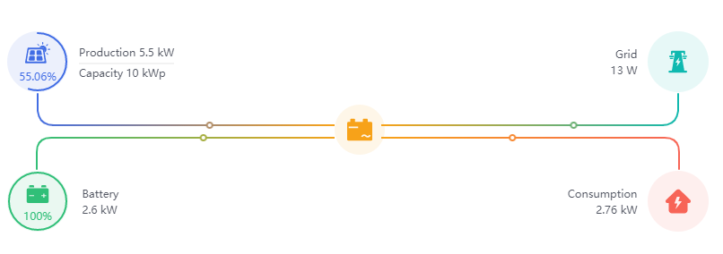

это совсем другой производитель, и в нем и к PFC отнеслись как положено и балансу нуля потребления - 13Вт с сети держит весьма стабильно и оперативно выходит на баланс. Но, цена вопроса в двое. - 220v.com.ua/hibridnye-setevye-invertory/2487.html
вот сегодня солнышко и кино хорошее
13Вт из сети подгребает, все остальное, включая зарядку батареи, она там от Теслы, делает солнце
