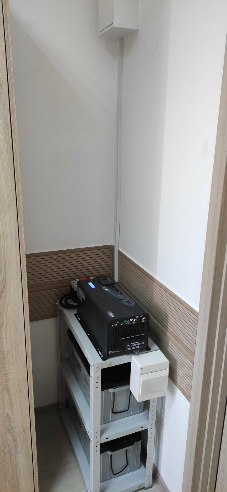

Dalet Опубліковано: 23 вересня 2021 Поділитись Опубліковано: 23 вересня 2021 Только что, Dalet сказал: ну из практики в 3кВт без кухни можно вписаться, а вот с кухней, уже никак.... это вот 3кила так смотрится 3 Посилання на коментар Поділитися на інших сайтах More sharing options...

Dalet Опубліковано: 23 вересня 2021 Поділитись Опубліковано: 23 вересня 2021 8 минут назад, artemenkovlad сказал: А по цене, именно эта? ну вот если прям эта то стала вот в этом виде 1950. 1 1 Посилання на коментар Поділитися на інших сайтах More sharing options...
