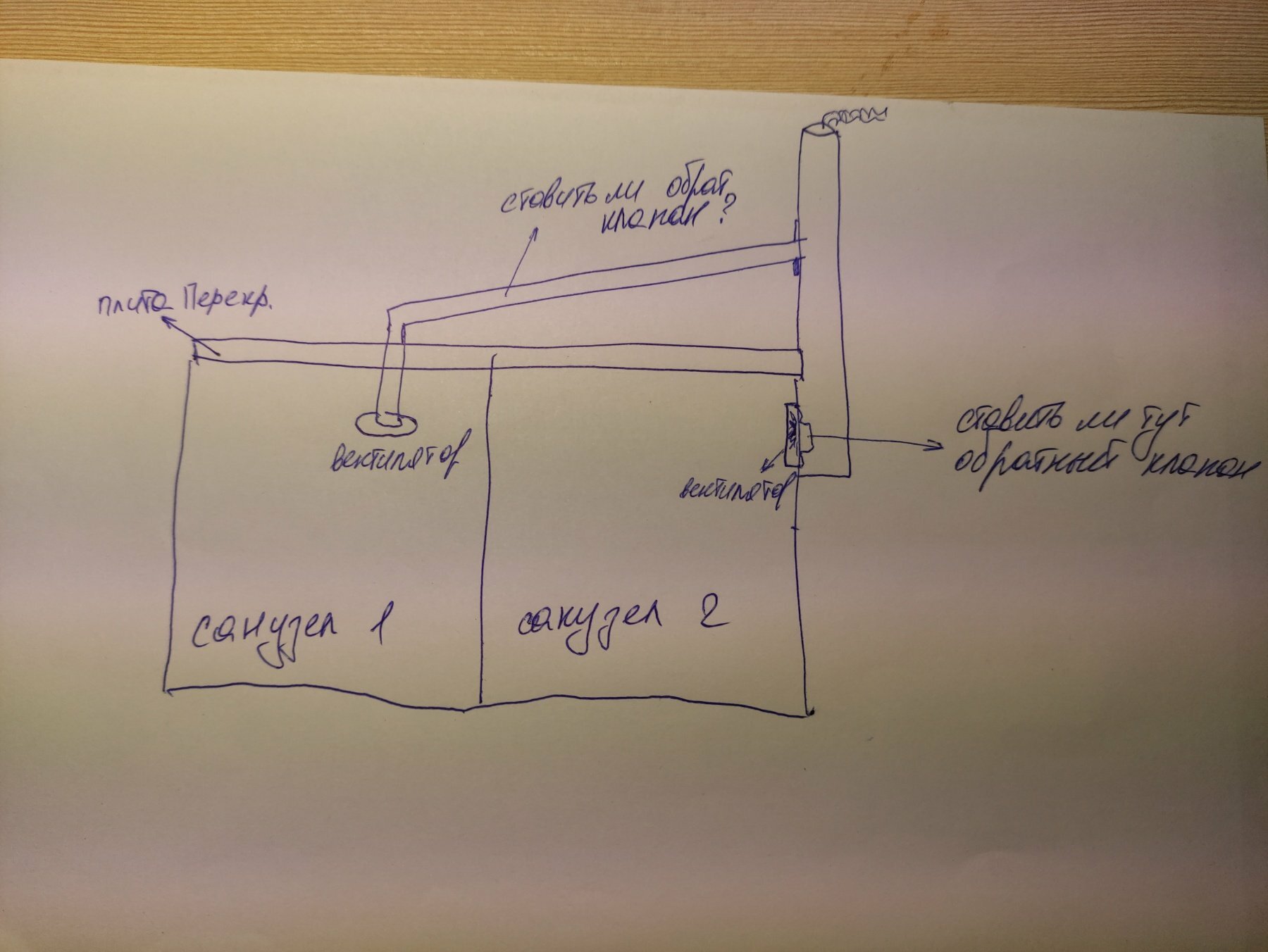

vadim240283 Опубліковано: 3 жовтня 2021 Автор Поділитись Опубліковано: 3 жовтня 2021 Сегодня пробурили три отверстия. 150 под 125 вентилятор и 180 под вытяжку и естест вент. По рисунку вопрос-ставить ли обрат клапан? и еще-трубу естеств вентиляции и трубу вытяжки вести горизонтально по плите или под наклоном снизу в верх в шахту?( типа как на рисунке) Посилання на коментар Поділитися на інших сайтах More sharing options...
shneider_vova Опубліковано: 3 жовтня 2021 Поділитись Опубліковано: 3 жовтня 2021 1) в вентиляторах сейчас обычно уже есть обратный клапан, лепестковый, из пленочки. Но работает 2) трубу по идее лучше с уклоном, чтобы, если будет конденсат, он ушел из трубы. Но если труба идет в слое утеплителя, то ей неполезно высовываться наружу Посилання на коментар Поділитися на інших сайтах More sharing options...
vadim240283 Опубліковано: 3 жовтня 2021 Автор Поділитись Опубліковано: 3 жовтня 2021 14 минут назад, shneider_vova сказал: 1) в вентиляторах сейчас обычно уже есть обратный клапан, лепестковый, из пленочки. Но работает 2) трубу по идее лучше с уклоном, чтобы, если будет конденсат, он ушел из трубы. Но если труба идет в слое утеплителя, то ей неполезно высовываться наружу Спасибо,по первому вопросу-пленочки хватит? 2-труба будет идти над утеплителем,там уже все забито-зашито. я ее утеплю. Посилання на коментар Поділитися на інших сайтах More sharing options...
shneider_vova Опубліковано: 3 жовтня 2021 Поділитись Опубліковано: 3 жовтня 2021 1 час назад, vadim240283 сказал: Спасибо,по первому вопросу-пленочки хватит? 2-труба будет идти над утеплителем,там уже все забито-зашито. я ее утеплю. 1) Мне хватает, думаю, и вам хватит. 2) Только утепляйте слоем от 100 мм, и тщательно пароизолируйте Посилання на коментар Поділитися на інших сайтах More sharing options...
