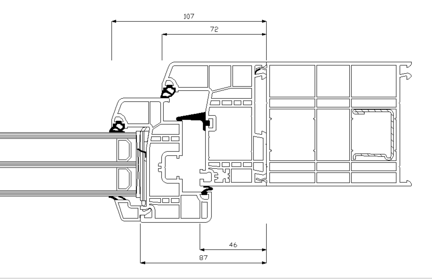

Вомбат Опубліковано: 7 вересня 2021 Поділитись Опубліковано: 7 вересня 2021 В новобудові треба поставити вікно на балкон. Стіни балкону утеплені зсередини чомусь. Як правильно встановити вікно: на утеплення чи зрізати його і на цеглу? Ну і підкажіть по профілю, який краще: Профіль EcoSold70 Профіль Framex 71 Профіль Steko s 700 Дякую! Посилання на коментар Поділитися на інших сайтах More sharing options...
Алік Опубліковано: 8 вересня 2021 Поділитись Опубліковано: 8 вересня 2021 В утеплювачі вирізається штроба, в разі потреби використовуються розширювачі профілю. 9 годин тому, Вомбат сказав: EcoSold70 Це, очевидно ЕкоСол70 від Рехау. Технічно всі три профіля рівноцінні, але я, звичайно, за Рехау. І не забувайте, що профіль - усього-навсього напівфабрикат, якість вікон залежить в першу чергу від їх безпосереднього виробника. 1 Посилання на коментар Поділитися на інших сайтах More sharing options...

Вомбат Опубліковано: 8 вересня 2021 Автор Поділитись Опубліковано: 8 вересня 2021 Там утеплення 100 мм. Профіль втопиться. Посилання на коментар Поділитися на інших сайтах More sharing options...
Алік Опубліковано: 8 вересня 2021 Поділитись Опубліковано: 8 вересня 2021 У таких випадках використовують розширювачі. 1 Посилання на коментар Поділитися на інших сайтах More sharing options...
